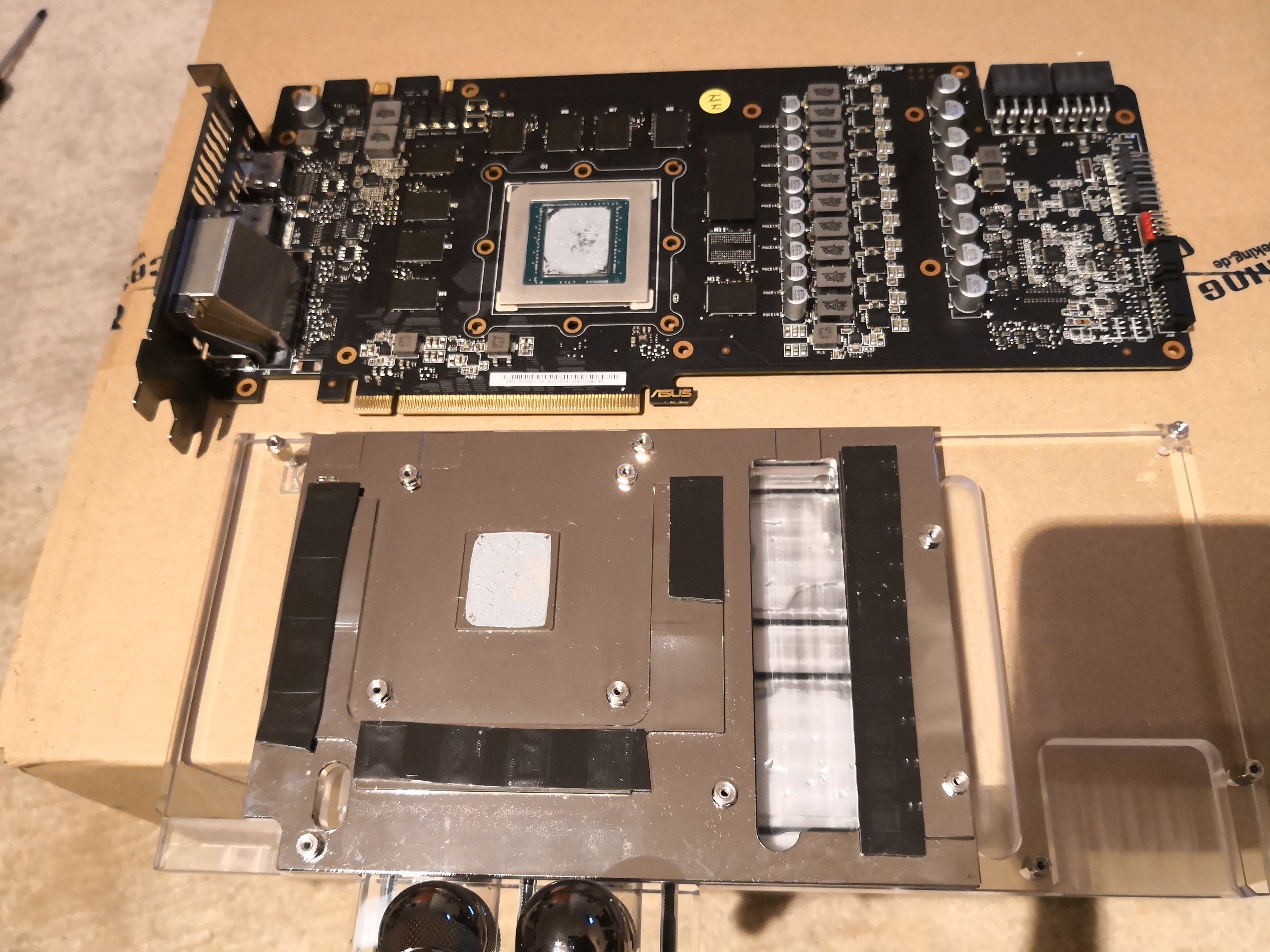

Nur meine Grafikkarte macht mir Sorgen. Die Temperatur steigt und steigt.... bei 83° hört sie noch immer nicht auf. Sitz des Blockes wurde geprüft, Block paarmal entfernt um das Pastenbild zu prüfen, sieht auch sehr gut aus. Durchfluß kann ich zwar nicht prüfen aber bis zur GPU sieht es für mich ganz ok aus (Pumpe - Radi - CPU - RADI) wenn der GPU Block nicht angeschlossen ist. Ich verzweifel so langsam. Kann es wirklich am Block liegen?

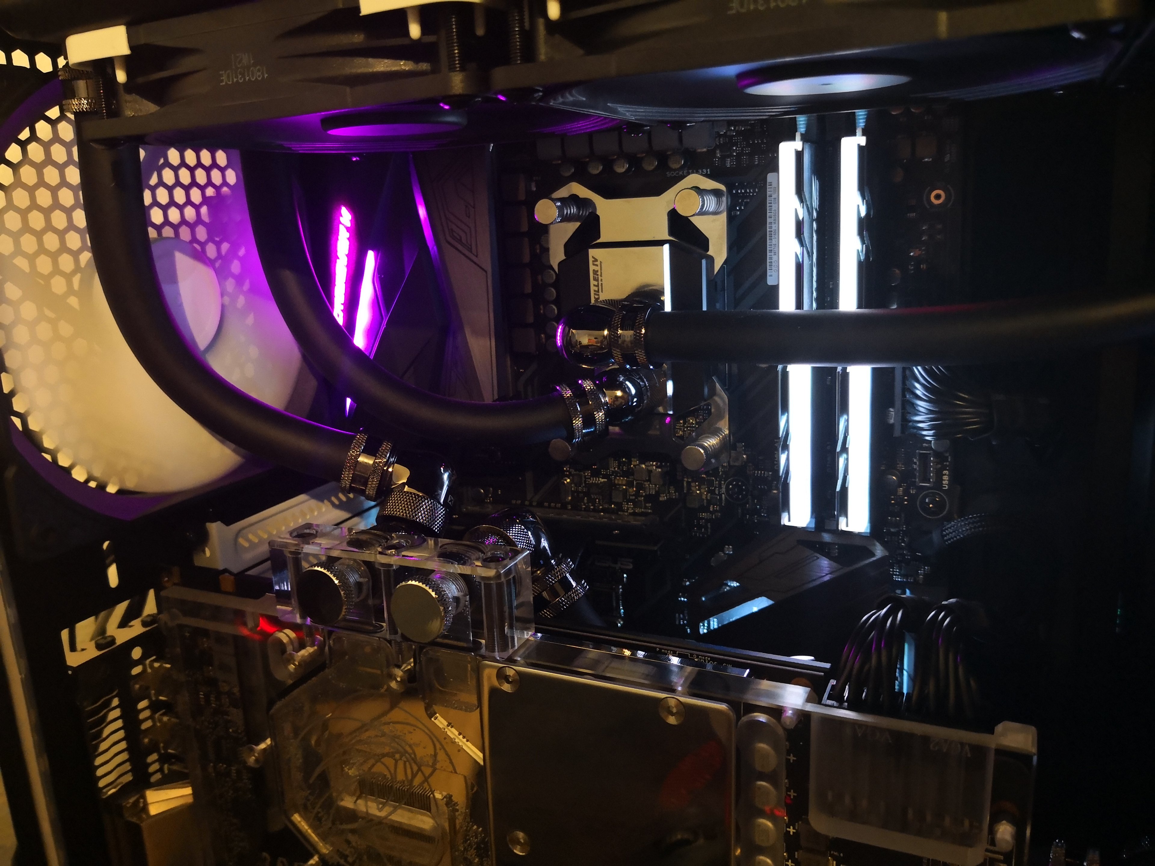

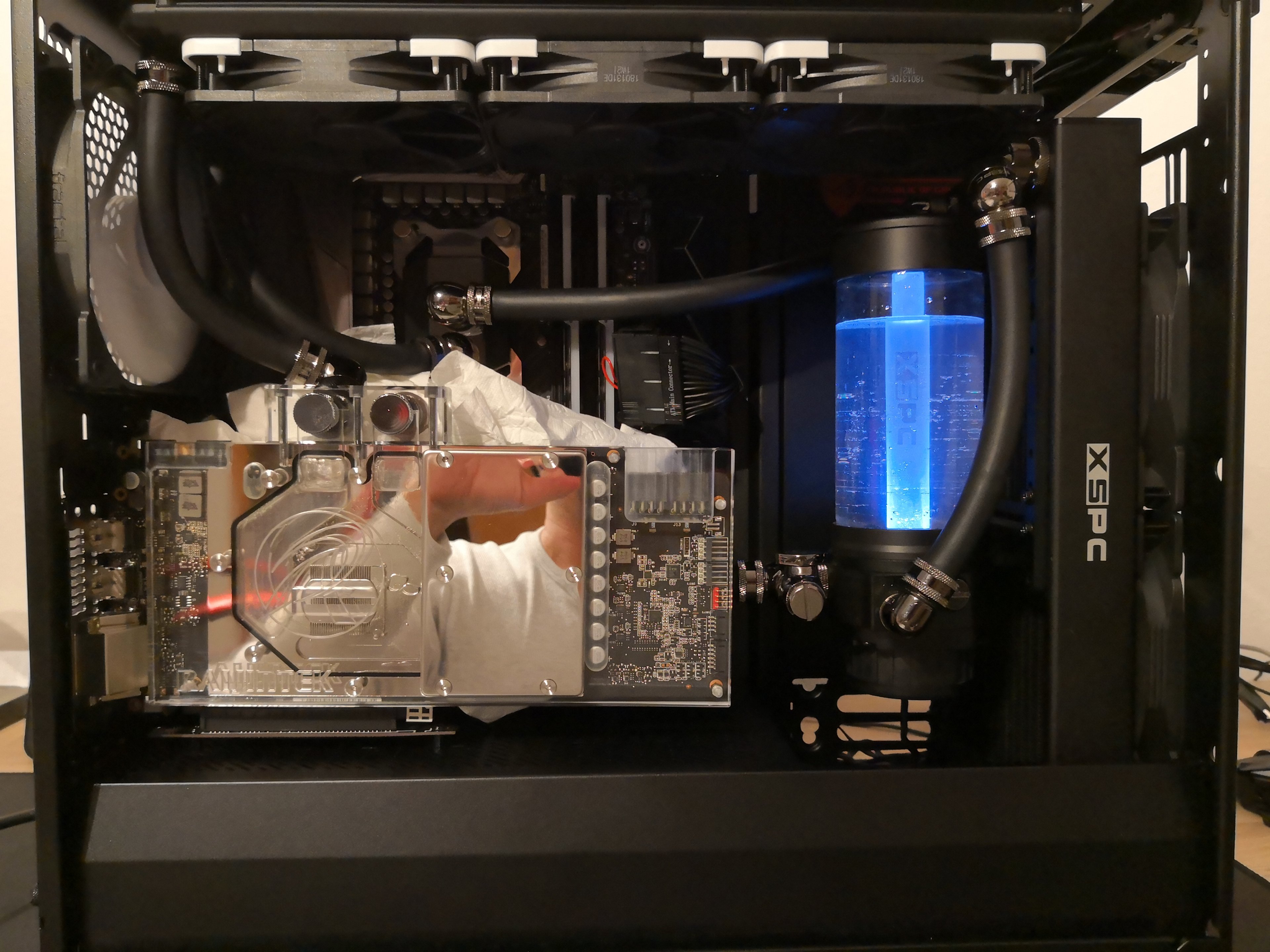

Kreislauf: Pumpe rechts zum anliegenden Radi, CPU, von da in den oberen Radi, oberer Radi vorderer Anschluss zur GPU linker Anschluss, rechter Anschluss zurück zur Pumpe.
Und ja, mit Vollast ist Prime und Furmark gemeint, Durchfluss sieht ok aus, Eimer füllt sich gut. Video ist zu groß zum hochladen.

Der ist hinter der GPU versteckt, läuft hintenrum.

Ist die Grafikkarte auch sicher im Referenzdesign?
Stichwort Kühlerkompatibilität... .
Reaktionen: Zitterrochen
Bei der Grafikkarte handelt es sich um eine Asus Strix 1080TI 11G Gaming, HBYVCMZR003B, der Raijintek Samos AS1080TI ist auch dafür vorgesehen. Ich habe mal gelesen das Asus die mal bearbeitet hatten und diverse Kühlblocks von EK nicht für die neue Revision kompatibel ist, aber vom Samos konnte ich nichts finden. WLP Bild sieht doch auch gut aus.

Also zum einen hast du da noch viel Luft im Kreislauf! Da sollten keine Blasen sein an der GPU!
Zum anderen sieht der Druchfluß ok aus, aber viel ist das nicht.
Ich bin zwar kein Profi, aber du hast sehr viel WLP drauf, was erstmal nicht falsch ist. Was mich jetzt aber wundert ist, das bei richtiger Passgenauigkeit und Anpressdruck die WLP eigentlich bis in die GPU Ecken gepresst bzw. Verteilt werden sollte. Laut Bild ist das aber nicht der Fall... Woraus ich vermuten würde das der Kühler nicht richtig aufliegt und du ne "Luftschicht" zur Wärmeübertragung hast.. Wäre meine Vermutung...

Eine andere Möglichkeit zur Montage besteht aber nicht, außer ich würde die mitgelieferten Pads für den RAM weglassen....
