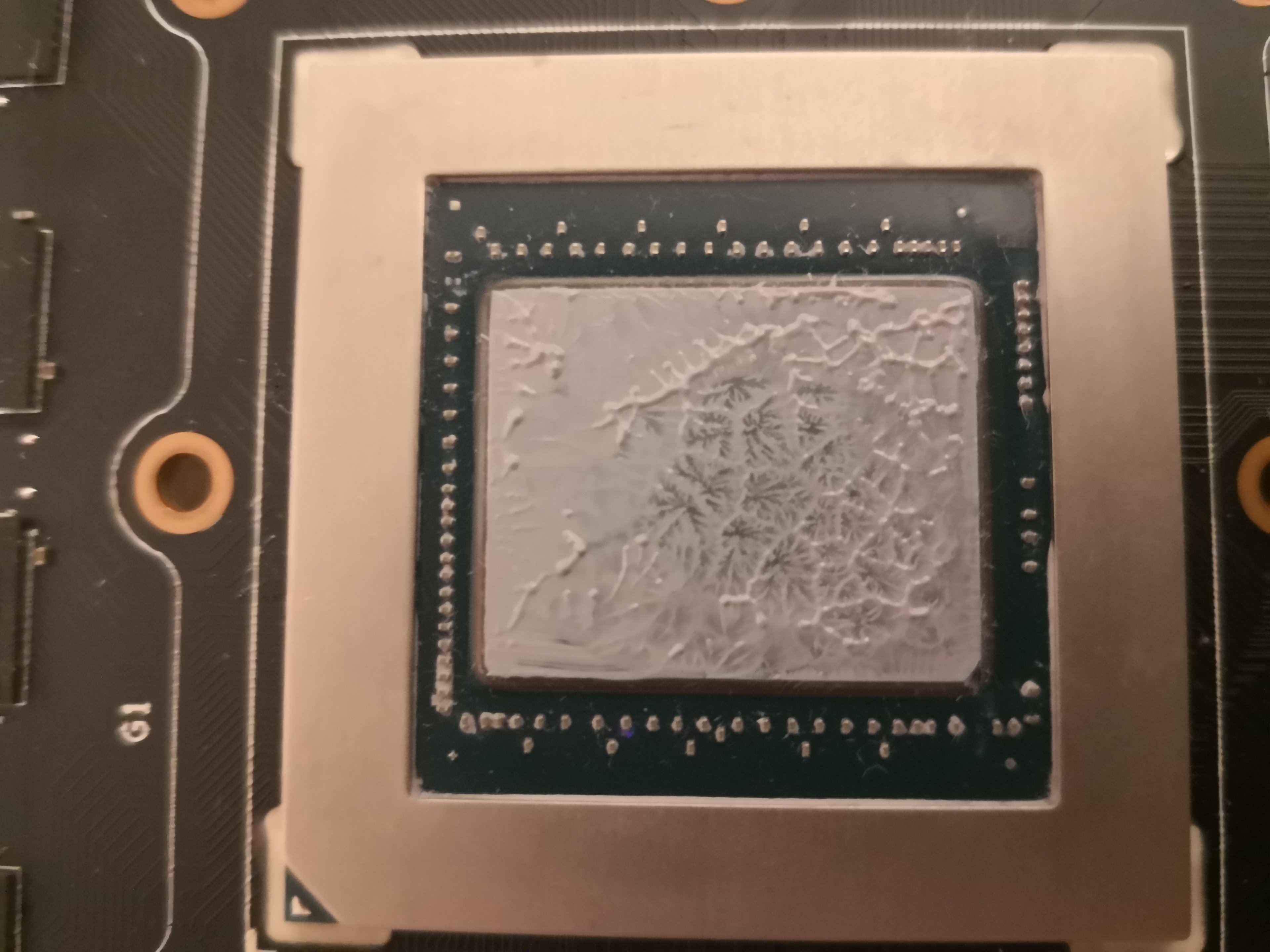

...was sind das eigentlich für kleine "Zacken" in den Ecken im Bereich der Wärmeleitpaste? Da drückt sich etwas in die Paste, und dieses Etwas scheint auch auf dem GPU-Die in den Ecken zu sein. Bist du sicher daß das da hin gehört? Ist das Die wirklich blank, wenn du die Wärmeleitpaste runter machst?

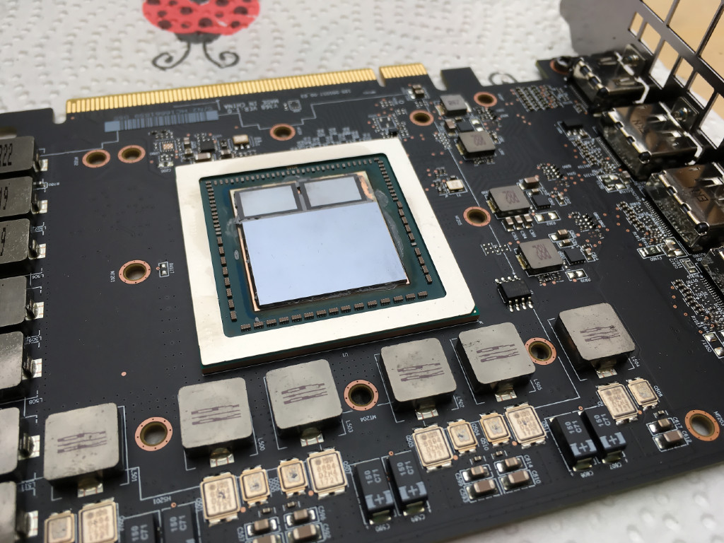

Ich kenne deine GPU nicht, aber bei meiner (Vega) ist das Die eine glatte, ebene Fläche...
Irgendwie scheint da Abstand zwischen GPU-Kühler und Die zu sein: Ohne Abstand müsste sich die WLP eigentlich besser verteilen...

Das mit dem mehr verlaufen beim anpressen hab ich mir auch gedacht. Aber wie schon oben erwähnt kann man nichts verändern was Druck auf GPU angeht. Der Abstand wird von festmontierten Abstandshaltern gehalten.
Agi10 schrieb:
Jo, fällt mir auch grad auf. :confused_alt:
...daher die Frage: Ist da was auf dem Die (Silizium-Oberfläche des GPU-Chips), was dort nicht hingehört und den Kühler auf Abstand hält?

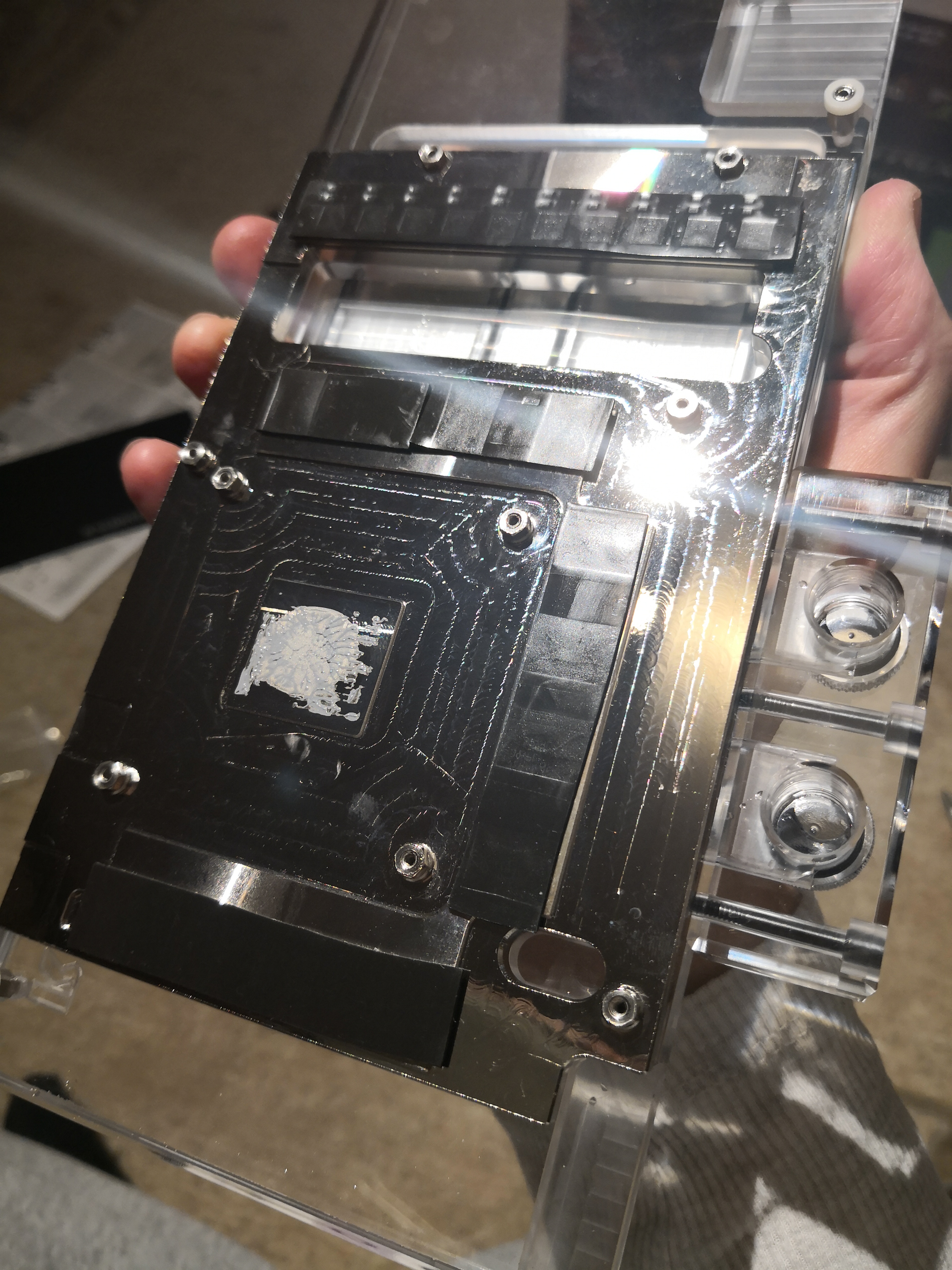

So sieht das ganze mit dem "neuen" Block aus.
Druck auf DIE fehlt, thermalpads haben nach meiner Meinung zuviel Druck. Das die bremsen? Raijintek sagt das muss hin.

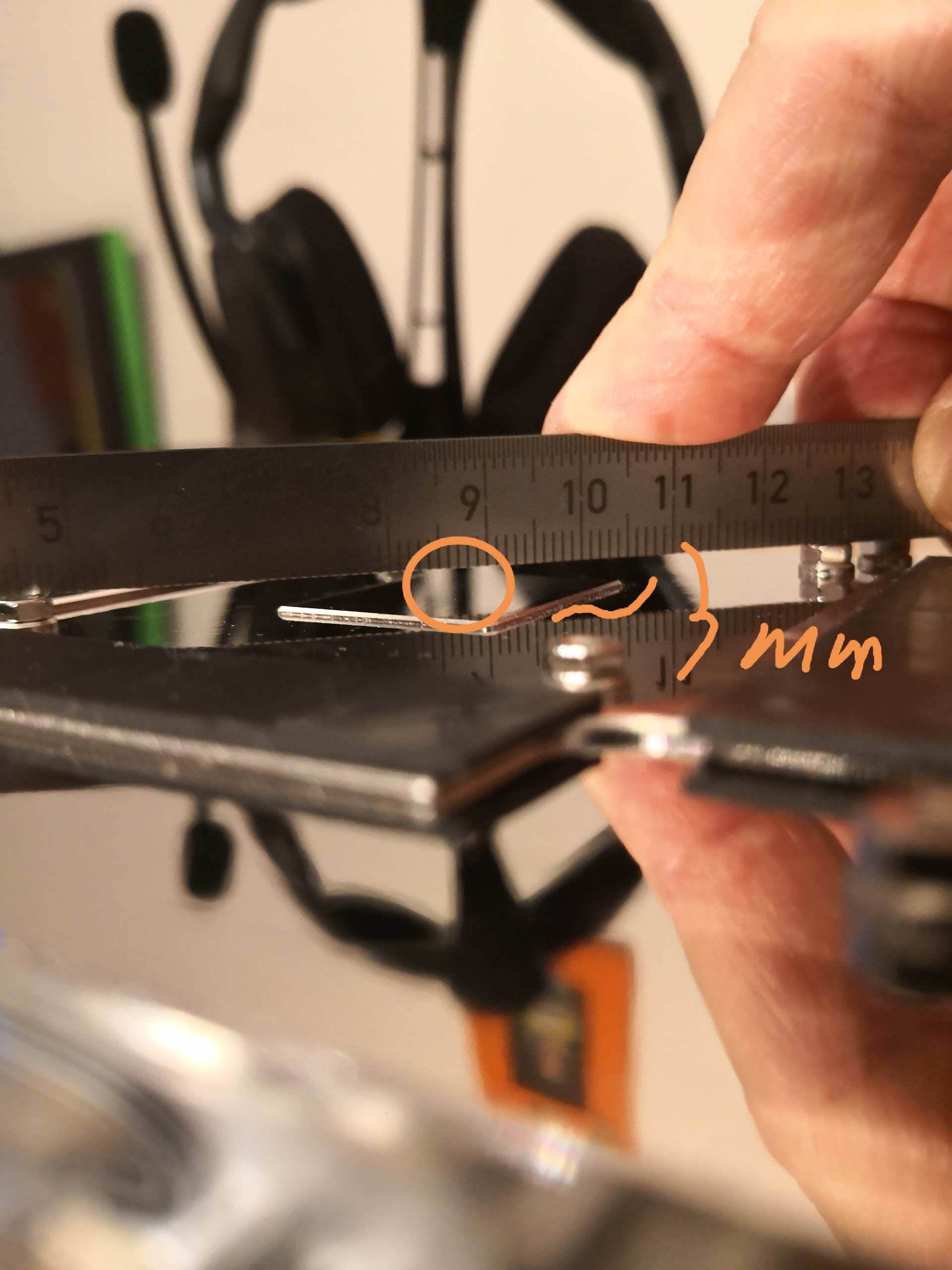

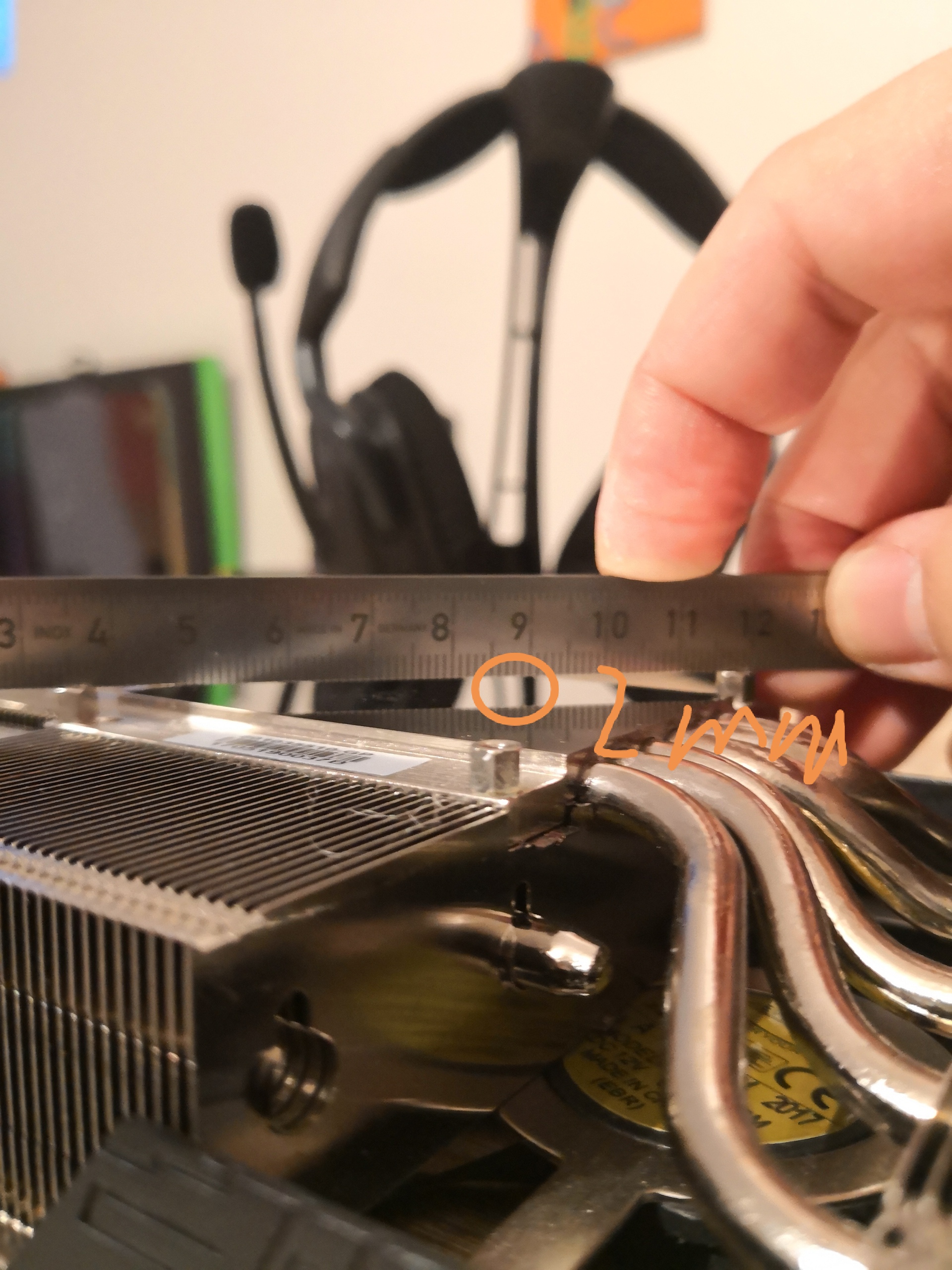

Also: nun habe ich den Abstand zwischen DIE und den Abstandshaltern gemessen. Der original Kühler hat 2mm, der Block knapp 3mm. Ich glaub da kann ich noch 10 Jahre rumtesten, wird keinen Erfolg bringen. Oder hab ich evtl. flasch gemessen?

Schau mal ob das Modell wirklich passt. Ansonsten kanns nur noch ein Montagefehler sein. Falsche Abstandshalter gewählt oder Wärmeleitpads an der falschen Stelle.

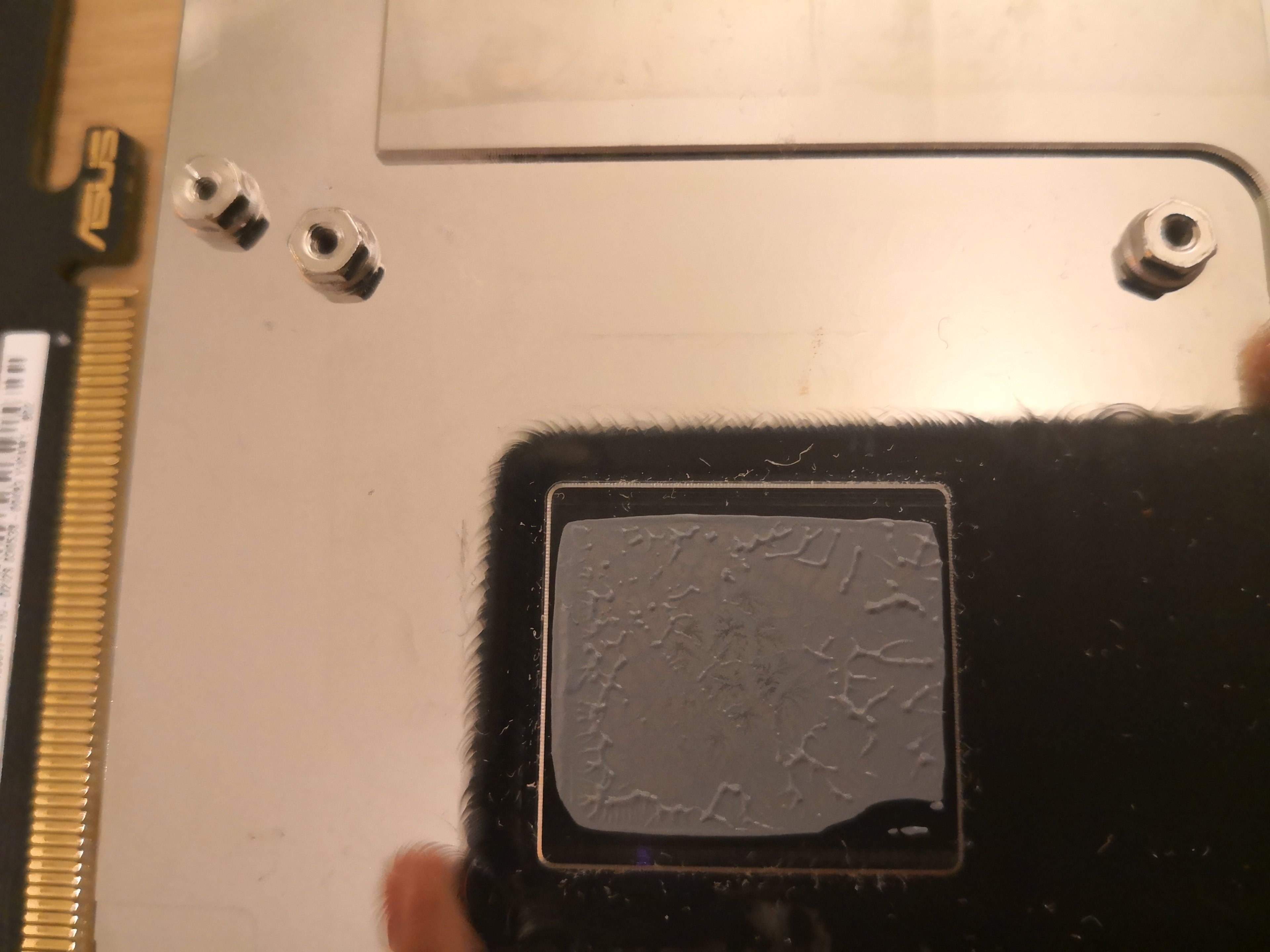

Zum Test könntest du einfach die Wärmeleitpads mal weglassen und schauen ob dann der Anpressdruck auf der GPU passt. Natürlich nicht damit betreiben aber das Abdruckbild auf der GPU eben begutachten.
Backplate falls vorhanden ebenfalls weglassen. Potentielle Fehlerquellen minimieren.

So sollte es eigentlich auch aussehen.. Wärmeleitpaste hat sich komplett verteilt.. War vorher ja nicht so.. Hast du mal die Temps betrachtet?
Edit: Wobei auf dem Kühler die eine Ecke nicht wirklich drauf ist.. Echt merkwürdig..
