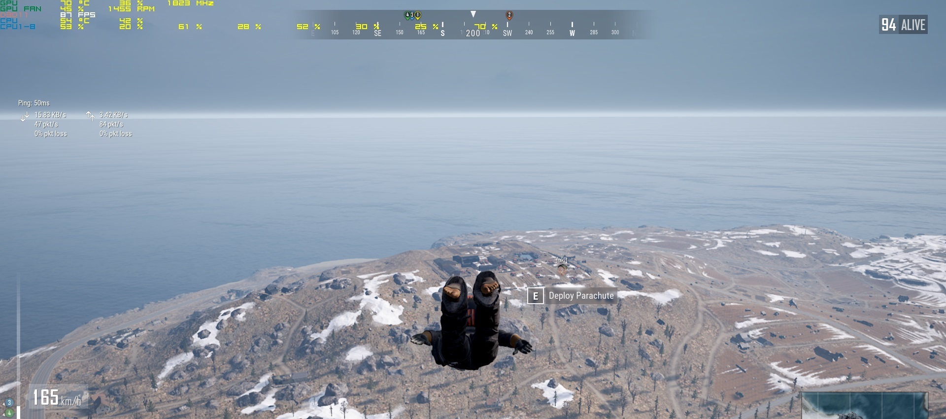

Weiß jemand wieso mein System bei z.B. Playerunknown Battlegrounds nicht voll ausgelastet wird ? (siehe Bild)
Weder die GPU noch die CPU sind im Limit und trotzdem läuft es nicht komplett rund. Ich habe teilweise FPS Sprünge von 150fps auf 60fps.
CPU: Xeon E3-1231v3
GPU: Gainward GTX 1070 Ti
RAM: 16GB @ 3600 MHz
Datenträger: Samsung 970 Evo (M.2 SSD)

Solange die GPU nicht zu mind. 97% ausgelastet ist, hat man ein CPU Limit.
Ausnahme: Vsync, oder Frame Limiter.
Antwort: Deine CPU ist zu schwach.
Reaktionen: HisN und Mar1u5
dein 1231v3 kann bereits bei 12,5% gesamtlast der limitierende faktor sein und dafür muss laut anzeige auch kein einziger thread bei 100% last sein.

Dein Xeon E3-1231v3 dürfte sich im Limit befinden. Mit seinen 3,4 GHz Grundtakt pro Kern ist er zwar mit einem i7-4770 gleich, lässt sich aber auch wie dieser nicht großartig übertakten.
Mein Wechsel von einem 1230v3 Xeon auf den Ryzen 5 2600X würde von vielen hier als unsinnig dargestellt werden, aber es läuft alles runder, kein Dauer-Turbo auf der CPU, etc.

Wenn die CPU sehr wenig ausgelastet ist und die GPU auch nicht besonders stark und kein Limiter an ist und der Grafikspeicher bei 0,9/1GB angezeigt wird, kann man dann auch ein Grafikspeicherlimit haben? Das Problem hat mein Bruder mit nem i5 und ner GTX 550 Ti in GTA V
Die neue Map ist so mies da würde evtl ein 8700K mit 10GHz pro Kern helfen, sonst nichts ... es wird mit einer neuen CPU auch nicht viel besser laufen, da muss Bluehole optimieren. Ich meine was erwartest du? Beim Absprung werden sämtlichen Gebäude, Bäume und alle Gegner die im Sichtfeld sind berechnet, Drawcalls Drawcalls Drawcalls... Und dazu Dx11 obwohl die Ungine 4 Engine von Haus aus mit DX12 und Vulkan umgehen kann.

Wie alle schon erwähnt haben muss die CPU nicht auf 100% laufen, damit man ein CPU Limit ausmachen kann. Du baust dir eine ca. 87% schnellere Grafikkarte ein wunderst dich, dass die FPS nicht im gleichen Masse steigen. Das Spiel braucht eben eine starke CPU und da reicht ein langsam taktender Xeon aus 2014 eben nicht aus. Obwohl jeder eine Idee von ausreichenden FPS für sich hat.
