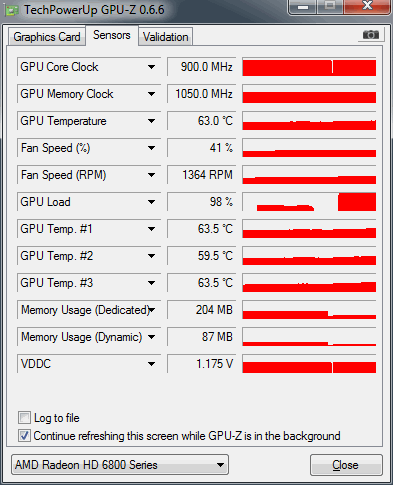

Nun zum Problem: mit GPU-Z kann man sich ja die GPU-Load anzeigen lassen. klappt auch wenn ich mit GPU-Z rendere oder den 3DMark benutze. Aber z.B. in Assassin's Creed 3 zeigt er mir eine Load von 0-4% an. Wenn Videos laufen liegt sie so bei 30%. Ne Zeit lang war im Spiel auch eine Last von 25-30% zu erkennen, aber das kann es ja nicht gewesen sein.

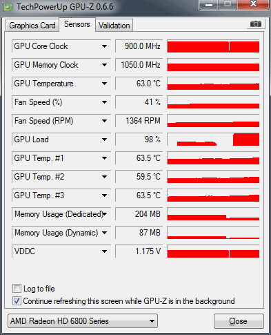

Habe einmal einen Screeshot angehangen. Zu sehen ist im Load:
Der weiße Bereich am Anfang:Im Spiel durch die Gegen laufen
Der flache rote Balken: Videosequenz
Der hohe Rote zum Schluss: Renderer von GPU-Z

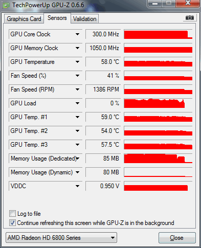

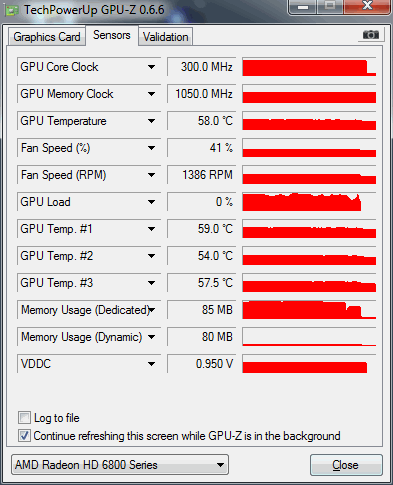

Also ich habe heute mal MaxPayne3 getestet, alles reingehauen was der Grafikspeicher her gibt und es lief mit 50-75Fps.
So habe ich mir es auch vorgestellt. Heute kommt noch ein Kumpel und ich Teste mal sein BlackOpsII auf meiner Kiste.
Habe mal noch nen Screenshot gemacht während MaxPayne3 lief.
Es scheint also an AC3 zu liegen, dass der GPU Load nicht in die puschen kommt. Kann das alles einfach auf die CPU umgelagert werden? Die müsste doch maßlos überfordert sein.
