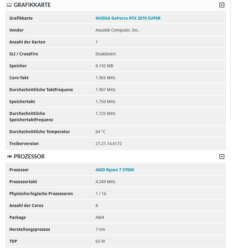

2. Beschreibe dein Problem. Je genauer und besser du dein Problem beschreibst, desto besser kann dir geholfen werden(zusätzliche Bilder könnten z.b. hilfreich sein):
Trotz guter Kühlung/Temperaturen liegt der durchschnittliche Takt der GPU bei ~1900Mhz in eigentlich allen Spielen (Control, Cyberpunk, Doom Eternal, Witcher 3), also noch unter dem Basistakt. Irgendwass scheint also zur Drosselung zu führen.
Tests mit Heaven und 3DMark (siehe Grafik im Anhang) zeigen das gleiche Muster.
Ich ging von einem Powerlimit aus, da mein Netzteil gerade noch etwas unterdimensioniert ist, aber maximaler Verbrauch des Gesamtsystems war lt. Messgerät an der Steckdose 388 Watt.
Woran kann das liegen?
Das ist nicht korrekt. Deine Modell hat einen Basistakt von 1635MHz und einen Boost von 1800MHz. Du liegst 100MHz drüber. Alles wie es sein soll.
Du darfst nicht deine günstige Karte von Asus mit den angegeben Werten für die Founders Edition vergleichen.
Reaktionen: Aduasen, Abe81, Kryss und eine weitere Person
Der Basis Takt der Karte ist 1635 Mhz, der typische Boost 1800 Mhz, wie kommst du darauf das 1900 Mhz darunter liegen würden?
Chiptakt 1635MHz, Boost: 1800MHz (OC Mode)
also macht sie doch 100Mhz mehr wie sie soll.
So ein Mist, ich hatte wohl Tomaten auf den Augen, als ich mir den Referenzwert gemerkt habe.
Btw: Kann jemand hier erklären, was diese widersprüchlichen Angaben auf geizhals bezüglich des Taktes sollen?
Bei „Chiptakt“ steht 1635/1800 MHz, in der Kategorie „Hinweis“ 1605 MHz und man solle es mit der Software von Asus höher takten - was ich nicht getan habe.
Wie kommst du darauf das dies unter dem Basis Takt sein soll? Basis Taktung ist bei der Karte 1635Mhz und im Boost 1800 daher bist du schon mit den 1900Mhz sehr gut dabei!
Geizhals liefert oft keine korrekten Angaben, da wird wohl nicht oder wenig kontrolliert. Da heißt es selber recherchieren.
