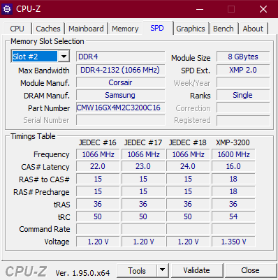

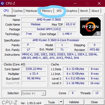

die beiden Reiter klicken und screen schicken

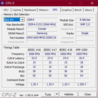

bei SPD dann links oben die Slots auswählen (vermutlich 2 und 4) wo dein Ram steckt
nicht der schnellste ram sollte aber noch reichen bei 2400mhz wäre jetzt mies gewesen, aber 3200mhz cl16 ist standard und ok.

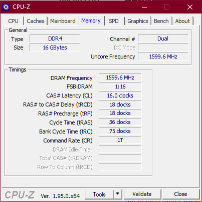

Ich bin verwirrt, habe ich jetzt 3200 mhz oder 2400 Mhz. Sind nähmlich Corsair Vengeance 3200 Mhz RGB
Läuft mir 3200MHZ .
Aber bei dir scheint die CPU zu limitieren evtl. ne stärkeren kaufen.
PBO ist aktiv im Bios ?
Es läuft alles, wie es soll. Du kannst nur ...
  • eine stärkere CPU nehmen, ...
  • oder stärkeren Ram nehmen, ...
  • oder die Settings reduzieren, die die CPU stark belasten. (Schatten, Sichtweite, Verkehr, usw.)
Natürlich vorausgesetzt, dass die CPU korrekt mit Turbo läuft, genug Saft erhält und kühl genug läuft.
Ein Monitor mit 144 Hertz läuft auch dann besser, wenn du nicht permanent min. 144 Frames anliegen hast.
Hardware allein macht noch keinen guten Spieler aus, was ich nicht persönlich meine.
