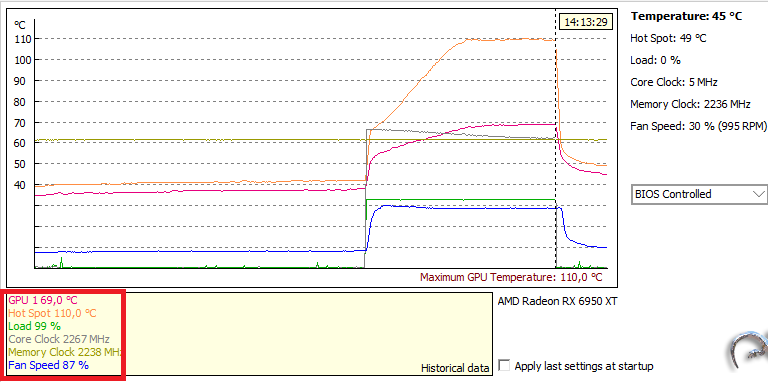

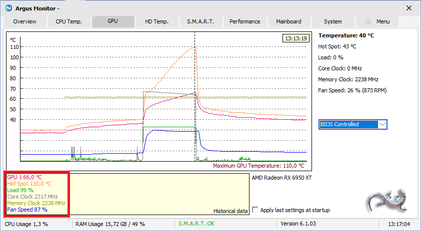

Ja sind auch zum Teil 40°, GPU Edge ist dann um 70-75°, der Rest der Platine überhitzt dabei nicht, nur der Hotspot steigt stetig bis auf 110° und verbleibt dann auch dort, erst dann taktet die Karte runter, +-2200 MHz.
An der Gehäusebelüftung liegt es nicht, habe testweise alle Lüfter auf 3000 U/M laufen lassen, klingt nach Flughafen und bringt der GPU keinen Vorteil 🔥
Die Bilder zeigen das Verhalten mit Furmark.

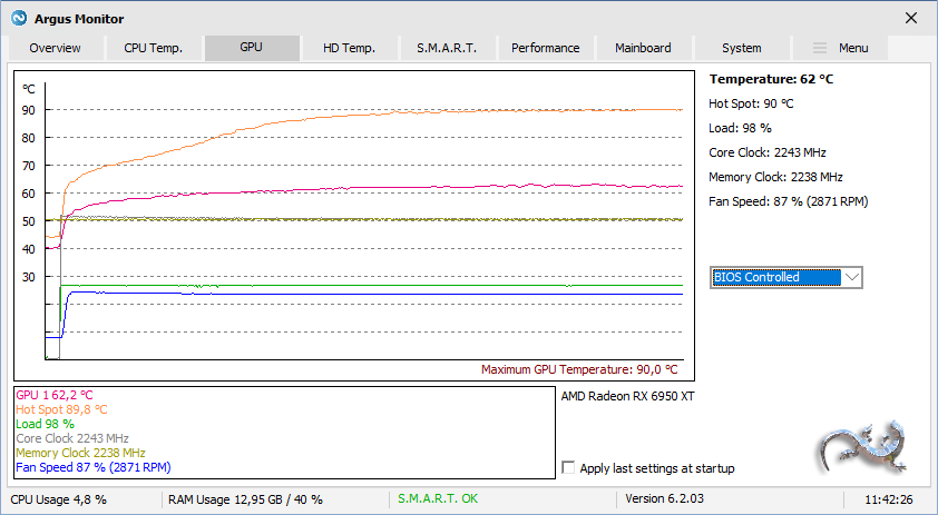

Habe mal 6 Monate später nochmal den selben Test gemacht, nur dieses mal mit meinem Einstellungen. Habe aber eine Klimaanlage hier am laufen.
Kostspieliger Kaminanzünder in deinem Fall, zur Not habe ich noch die gute alte 1080 Ti in der Schublade. Hoffe nur dass die Radeon sich innerhalb der Garantiezeit verabschiedet
Vielen Dank, ich dir auch. Dazu noch viel Spaß mit der 4070 Ti.
