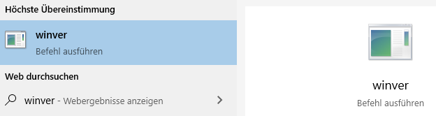

Welche Systemversion hast du?
Du benötigst 1903 damit RT genutzt werden kann.
Wenn du dir nicht sicher bist gib mal "Winver" in die Suche und führ das aus.

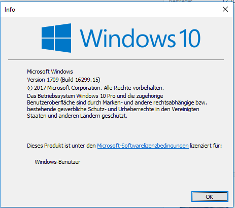

hier meine Win version also 1709 oder?

Jo 1709 ist stinkealt und sollte eigentlich schon zwangsupdated sein auf 1903 da Supportende.
Hast du an deinen Update-Einstellungen rumgespielt?
Reaktionen: Otsy
Dein Windows ist viel zu alt für die RTX-Karten. Wir sind bei 1909 aktuell. Raytracing benötigt mindestens 1903.

Wenn der Support eingestellt ist, gibt es auch kein Upgrade mehr. (IMHO)
Der Support für 1709 endete am 9. April.
Das heißt, neu installieren, und zwar eine aktuelle Version.
Am besten lädst du dir das aktuelle MediaCreationTool runter: https://go.microsoft.com/fwlink/?LinkId=691209 (MediaCreationTool1909.exe)
Und erstellst dir damit einen USB-Stick, mit dem du Windows sauber neu installierst.
