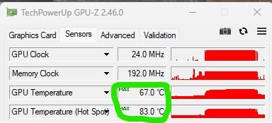

Solange alles läuft ist sie nicht zu warm. Wenn sie zu warm werden sollte merkt man das in der Regel.
Hotspot vs. "normale" Temperatur?
Immer diese sinnlosen Vergleiche, mit eben nicht identischen Systemen und mangelnden Informationen.... Wie schon gesagt schmiert nix ab, ist es auch nicht zu warm. Außerdem netter nebeneffekt eine Warme PC Ecke im Winter :D
Welches bios ist denn bei der red devil aktiv? OC oder Silent? Wie sehen temps bei geöffnetem gehäuse aus?
Ein sehr hoher Unterschied zwischen gpu/hotspot temperatur lässt häufig auf falschen anpressdruck oder aber zu wenig wlp schließen.
Erst bei einer hotspot temperatur von 110C° wird gedrosselt.
itzev357 schrieb:
Es war nicht der Hotspot. Es war auf jeden Fall die normale Temperatur, der Hotspot lag noch ein Stück höher.
Am Besten mal mit Screenshot. In der Regel liegt der Hotspot so ca. 20° über der GPU Temp und dann wäre die Karte über 110°C und sollte drosseln.
