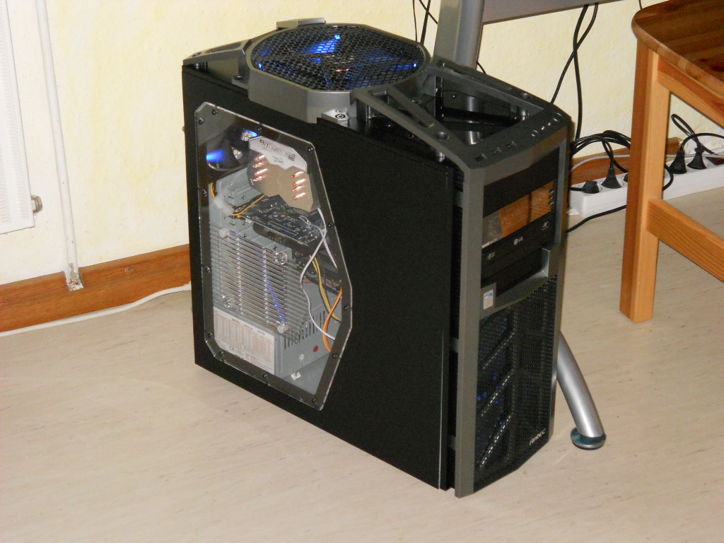

...möchte nicht klugscheißern, aber wenn du vorhast mehrere karten einzubaun und auch öfters am spielen bist und man steigert sich ja da eher noch (vom anspruch der qualität der spiele), da wärs doch vorher angebracht, sich als erstes um die größe des gehäuses und seine be-und entlüftung gedanken zu machen...mit der enge im innern wirst de wahrscheinlich öfter probleme kriegen..luftzirkulation ;)
...das iss meins, dem kannste einheizen...der qualm wird durch den 200er deckenlüfter abgeleitet :evillol:
