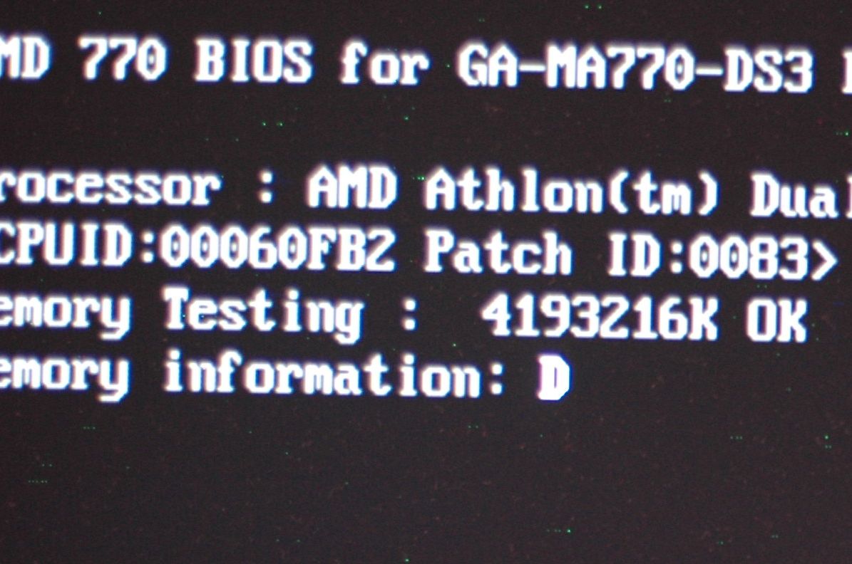

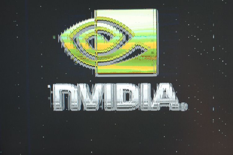

Auch beim Starten des Rechners hatte ich keine Probleme. Wenn ich nun aber unter Linux durch Einsatz des nvidia-Treibers Fehler provoziere (1. Bild; und ich weiß, dass dieses Linux-Problem wiederum ein isoliertes Problem ist, hier wahrscheinlich auf die Treiber zurückzuführen) und dann einen (Reset-Knopf-)Neustart mache, habe ich bei den POST-Mitteilungen (2.Bild) und im Bios Bildfehler (im Moment nur einzelne Punkte, sonst häufig auch 2-5cm lange horizontale Linien).
