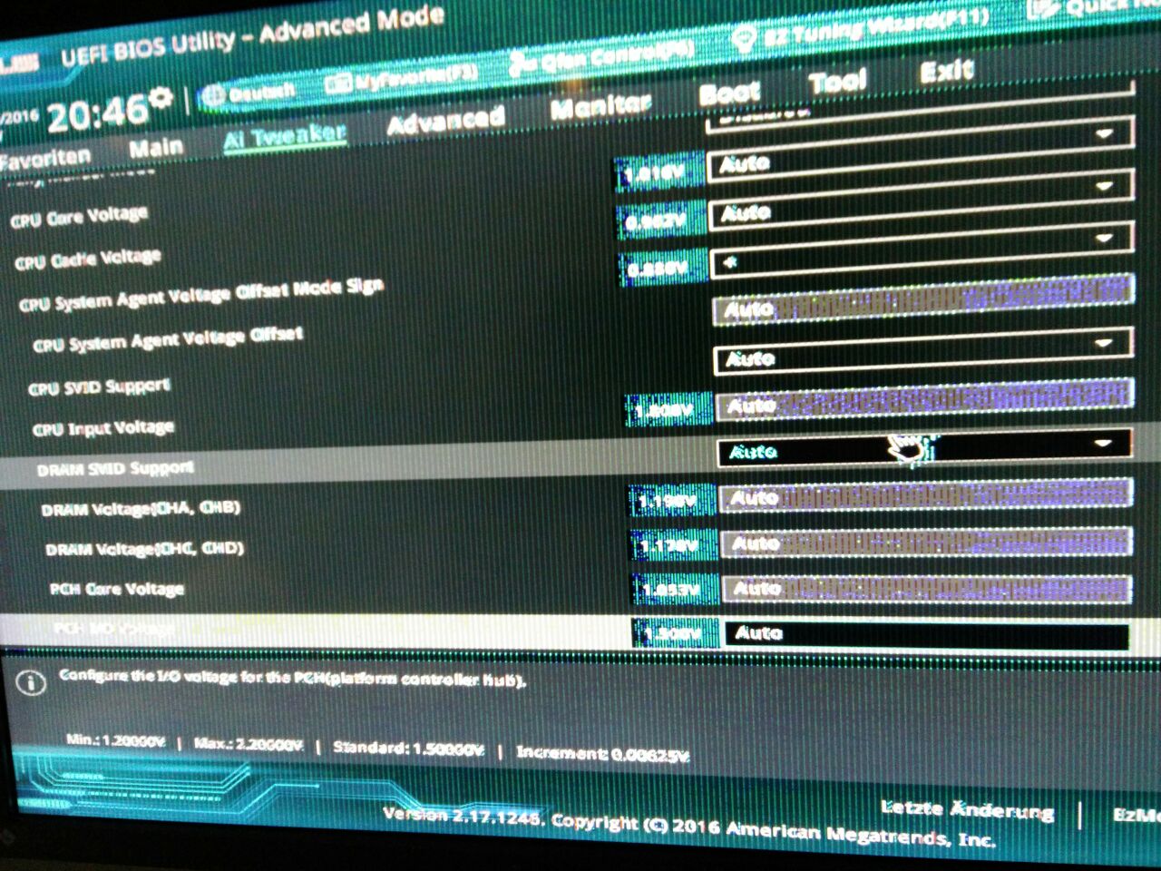

War gerade mein System am ocen. Soweit so gut. Keine grenzwertigen Einstellungen. Dennoch is Windows bei Boot abgestürzt.
Jetzt habe ich in uefi Grafik Fehler. Das asus Logo beim Booten ist normal.
Nach dem Logo passiert nichts also Windows startet nicht mehr.
Sieht nach Graka defekt aus aber warum ist dann das bootlogo "normal"
Habe die nicht oc settings wieder geladen
Bild liefere ich gleich nach. Scheint mobil nicht zu funktionieren
PC vom Strom nehmen, Bios/Uefi knopfzellenbatterie für ca 5 min rausnehmen. Danach wieder einsetzen und gucken wie es Dan ist.
Ok ich teste,
Gerade mal einen Win Install Stick rein getan, dann erscheint zumindest mal das WIndows Logo.
Batterie ist jetzt mal draußen
Batterie war 5 min draußen.
Beim starten kam jetzt ein Standard BIOS Screen wo ich f1 drücken sollte.
Problem besteht immer noch.
Board zerschossen?
Es kommt schon fast so vor das du dir beim OCen irgendwas zerschossen hast.
Was hast du den alles OCed? Nur CPU? Nur über multiplikator oder auch Spannungen angepasst? Arbeitsspeicher übertaktet?
du musst wohl oder übel mal alles durchgehen.
Mal Graka raus und nur mit der IGP starten (im bios auch einstellen) Selbe fehler? Graka noch Ok
mal nur mit einem Ram riegel und so weiter
Letztendlich tippe ich auf Board, Cpu oder im günstigsten fall ram zerschossen
