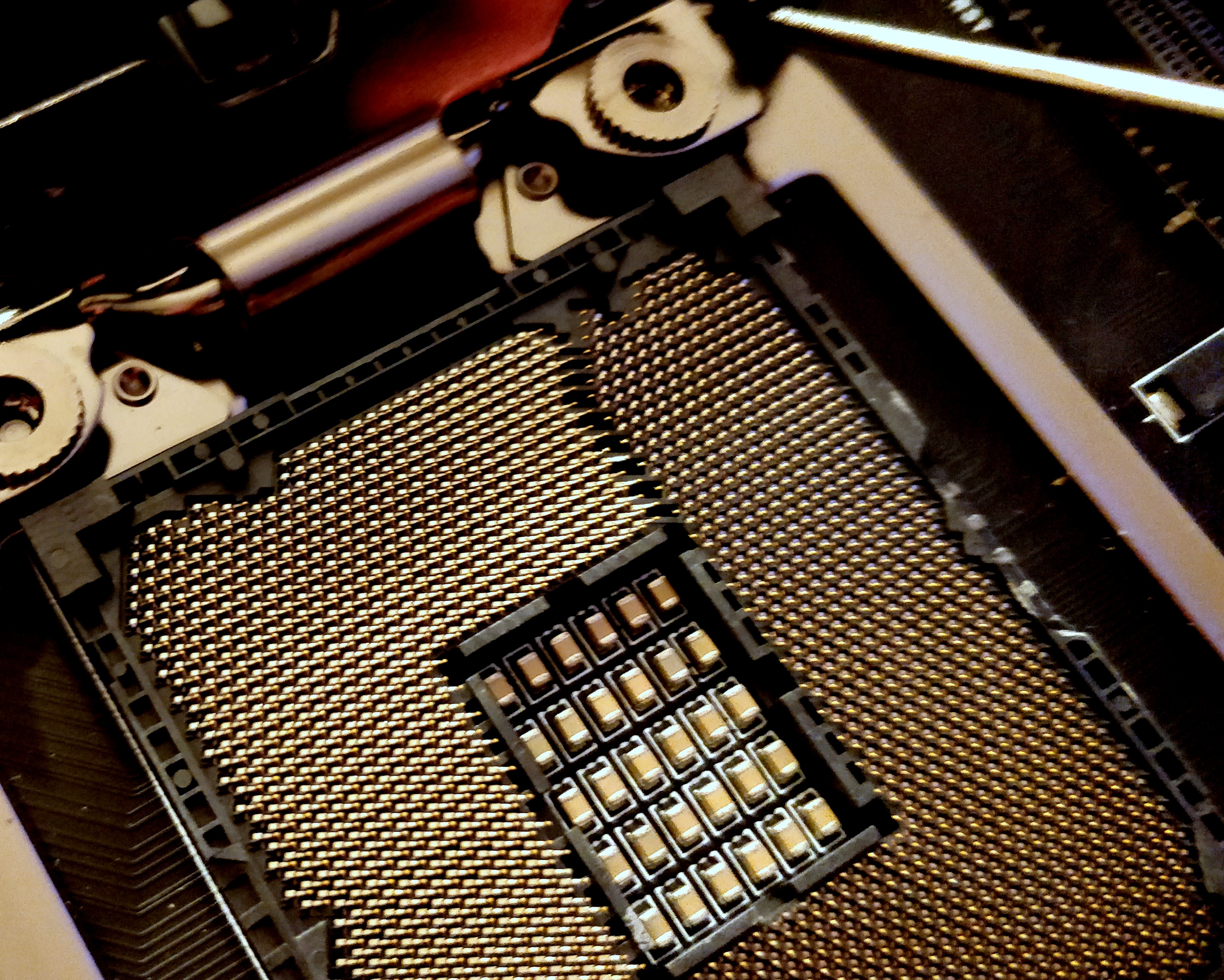

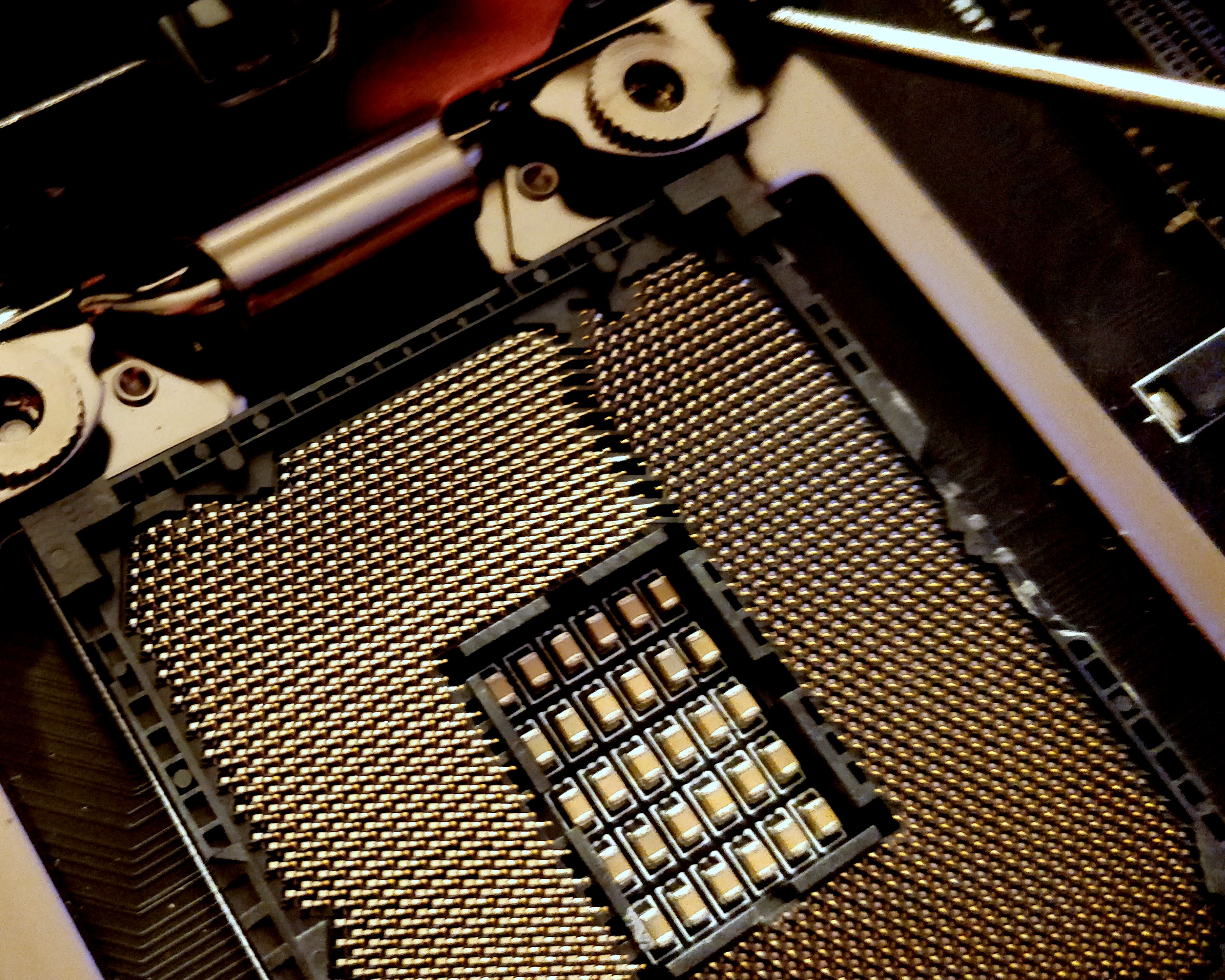

Bevor ich heute das MSI zurück Richtung Amazon geschickt habe, habe ich mir den Sockel noch mit einer Lupe genauer angesehen. Ich glaube, dass drei Pins leicht verbogen waren. Könnte erklären, warum das Board gar nicht gepostet hat und würde mich bei einem Warehouse-Deal auch nicht wundern.

Dann besteht ja noch eine (kleine) Hoffnung das der 6800k doch gut ist.
Aber wie verbiegt der User 3 Pins auf 2011? Schraubendreher/CPU fallen lassen geht wohl nur an den Rändern...

Direkt in der Mitte des Fotos. Man sieht durch die Reflexion des Lichts, dass der Winkel von etwa 3 Pins nicht exakt mit den Winkeln der danebenliegenden übereinstimmt. Hab auf diesem Rechner keine Lust gehabt die Stelle mit Paint hervorzuheben. Hab hier nichts installiert.
Keine Ahnung wie das passiert ist, aber ich war es nicht.
Persönlich kann ich das aus zwei Gründen nicht erkennen:
a) mein Monitor ist immer noch in der dritten RMA
b) seit über 1 Jahr AU, linkes Auge 3-5% und rechts ~ 80%, p.P.
User ist nicht gleich secutor.
Hatte ich schon auf nagelneuem SSI-CEB Brett, eins der ersten 2011er, zwei einzelne Pins.
Ein RAM Slot tot. Bei Neon nicht zu sehen, Sonnenlicht im passenden Winkel...
2011er CPU's installieren ist kein Ding, aber Freude kommt bei Z370 auf mit dem Plastikmodul..:grr:

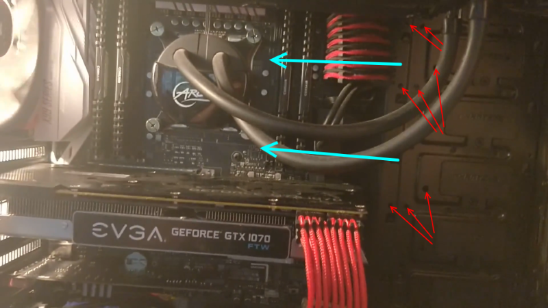

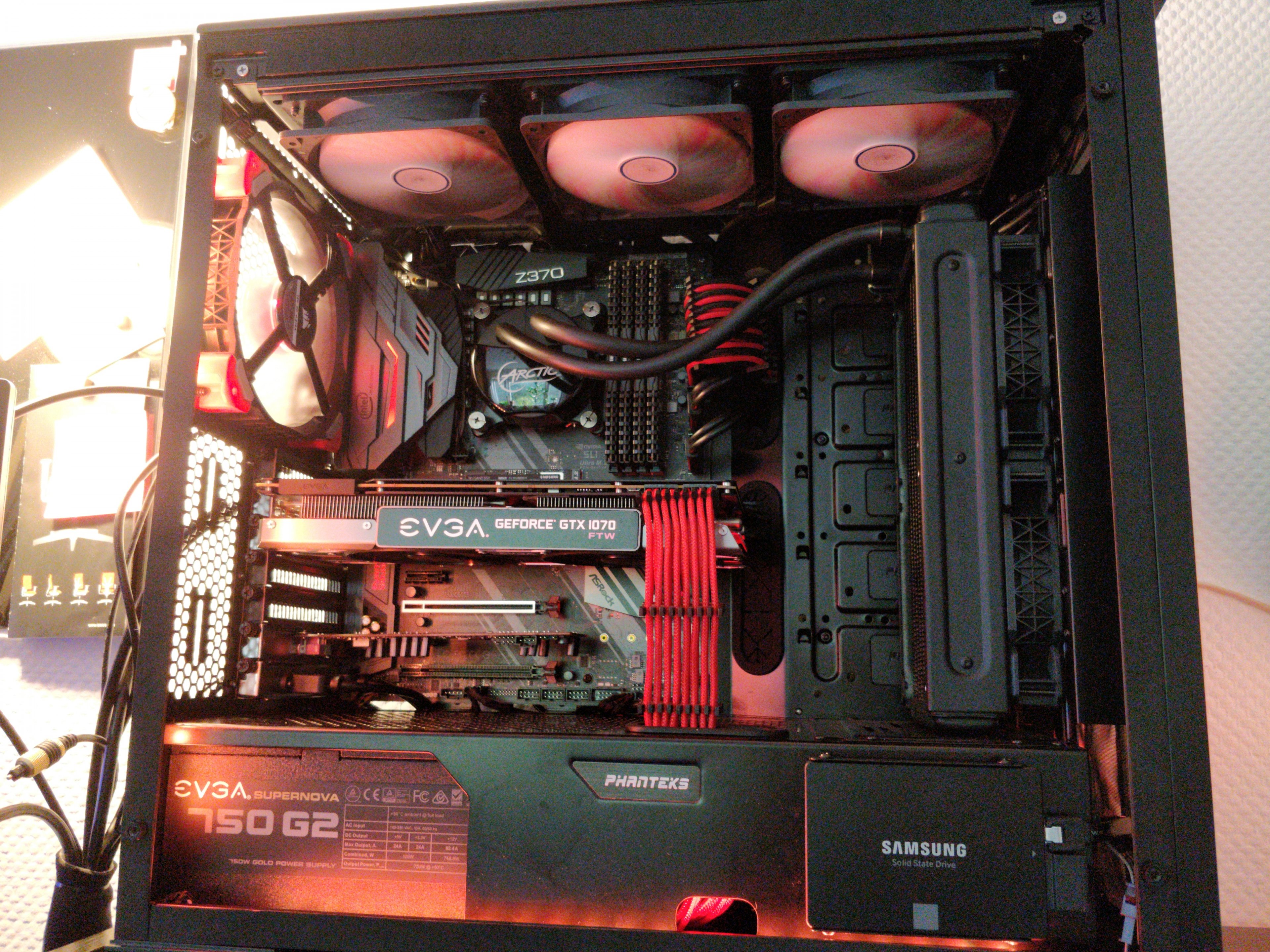

Ich werde wahrscheinlich den hinteren Outtake-Fan (Corsair ML140) als Intake benutzen um etwas mehr Airflow auf dem Board zu haben und die Luft dann oben ableiten. Etwas unkonventionelles Setup, aber es sollte seinen Zweck erfüllen.
OT: Nicht gut, mehr Staub auf dem Brett, Airflow schlechter, besser Halterung für internen Lüfter (Mosfets aktiv)
selber basteln oder Board mit Adapter kaufen.
Spannungen im Auge behalten, manches RAM zieht mehr als gewünscht, und im Sommer runtertakten
ohne Klimaanlage. Gutes Gelingen.
Edit: Meine RAM und VCCSA
Ich teste es mal aus und überwache die Temperaturen. Hab das Setup mit Intake hinten, Intake vorne und outtake oben schon mal gefahren. Wenn man hinten einen Staubfilter hat geht es eigentlich ganz gut.
Oder vielleicht noch einen Luffi mit etwas Fantasie & Geschick dazu bauen, der mehr Wind durch's Gehäuse macht:
Ich glaube ich hab irgendwo noch einen Vertikal-Einbaurahmen für Lüfter liegen. Meine Güte. Kühler-Installation war bei Sockel 2011 wirklich um einiges angenehmer als hier jetzt.

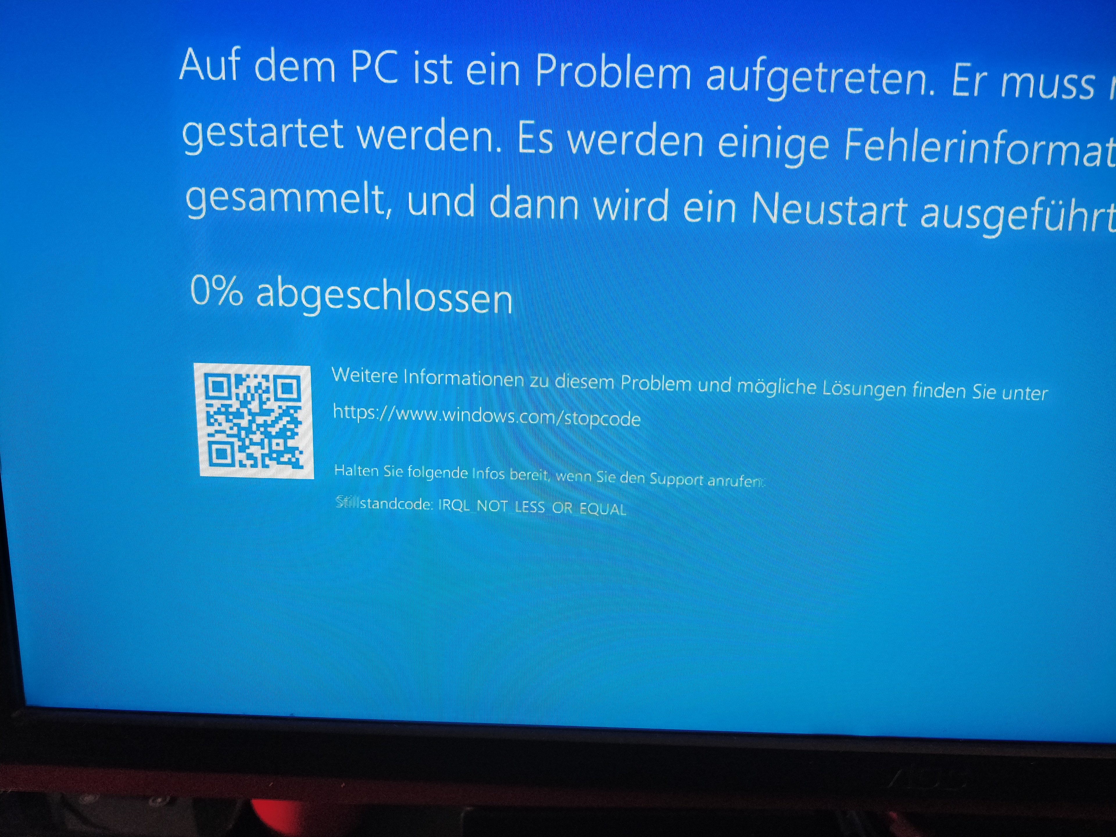

Kiste läuft wieder. Windows ließ sich auch problemlos - trotz neuer Hardware - aktivieren und mein Netzteil hat mein neues Mobo zum Glück nicht abgeschossen. Einzig die Idle-Temps vom 8700k finde ich etwas hoch. Muss mal die Fan-Curve etwas tweaken oder sehen ob der Kühler richtig sitzt. Die Mounting-Methode mit diesem Plastik-Kreuz (als Backplate) bei meine AIO wirkt wenig vertrauenswürdig. Unter Cinebench geht die Temperatur nicht über 60°C, aber Aida64 zeigt mir Quasi-Idle-Temps zwischen 35 und 45°C an.
Vielen Dank für die Unterstützung.
Ergänzung: Hatte eben einen ersten Bluescreen. ntoskrnl.exe hat sich verabschiedet.
Hast Du Windows 10 neu installiert oder das alte wieder gestartet?
Welches Board ist das genau (ASRock ??? Z370)?
