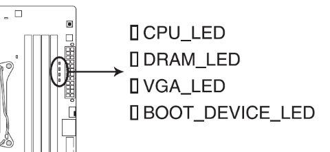

[MemOK] bzw. den XMP-Umschalter könnte man auch mal probieren ...
... und ansonsten mal auf diese LEDs achten, welche
- dauerhaft,
- blinkend
oder gar nicht leuchten:
