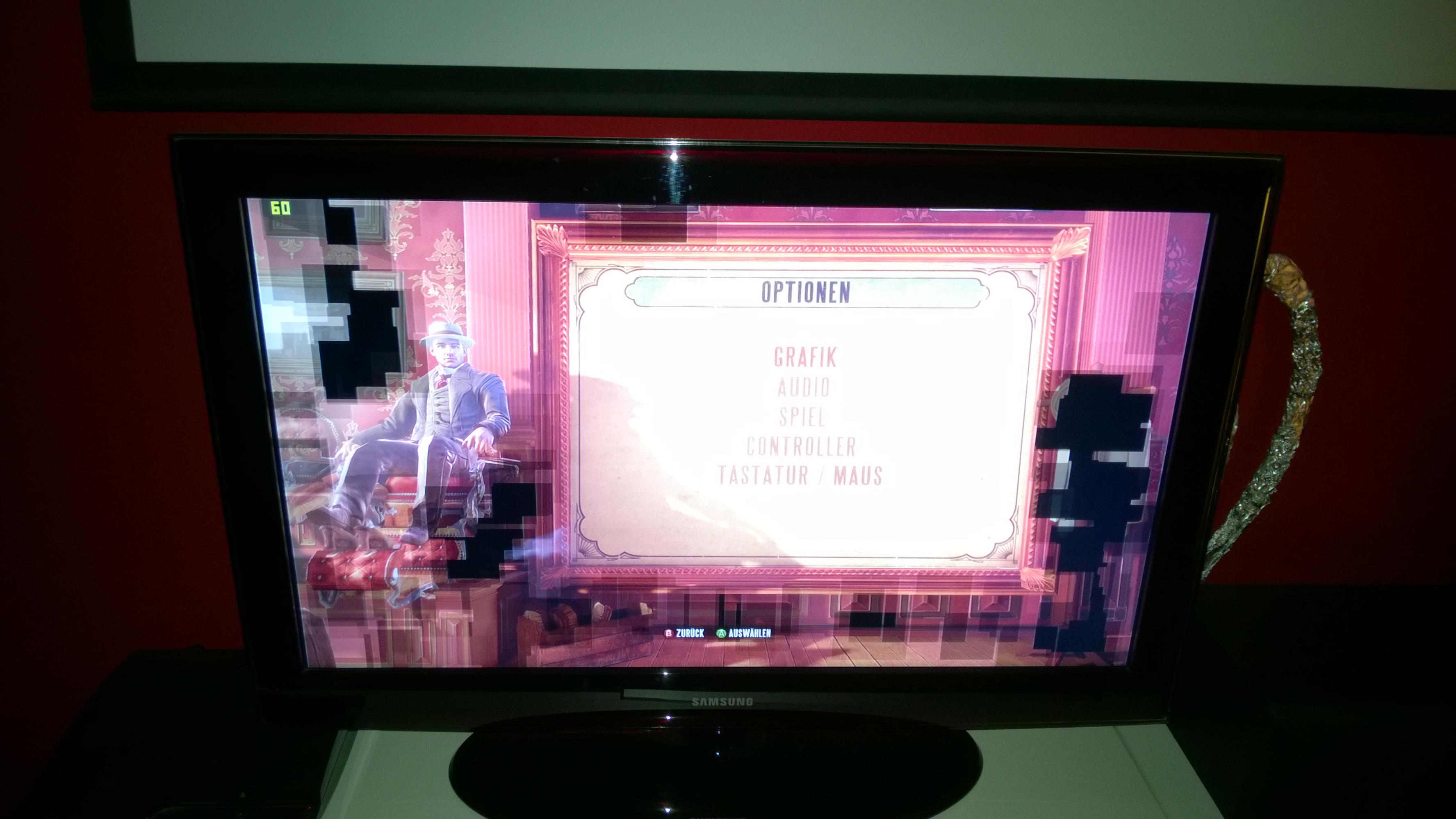

habe am Samstag meine neue VTX3D R9 280 von Caseking bekommen. Nach dem Einbau leider die Ernüchterung: Massive Bildfehler bei Spielen, auf dem Desktop ist alles ok. Bilder von Bioshock Infinite findet ihr im Anhang. Bei watch dogs sieht es genauso aus. Sieht so defekter vram aus?

Danke schon mal für die Antworten. Hier ein Bild. Sorry! REst kommt noch, muss zur Arbeit ^^

Die Fehler treten übrigens schon im Menü von Bioshock auf, also wenn noch keine große Auslastung besteht. Im Menü wird auch Spielegrafik berechnet.
Der AMD Treiber ist der Neueste. Soll ich eventuell den VRAM Takt runter setzen und dann die Spiele starten? Wie gesagt, im Windows Desktop und bei den Videosequenzen von Watch Dogs (Eröffnungsszene) ist alles in Ordnung.

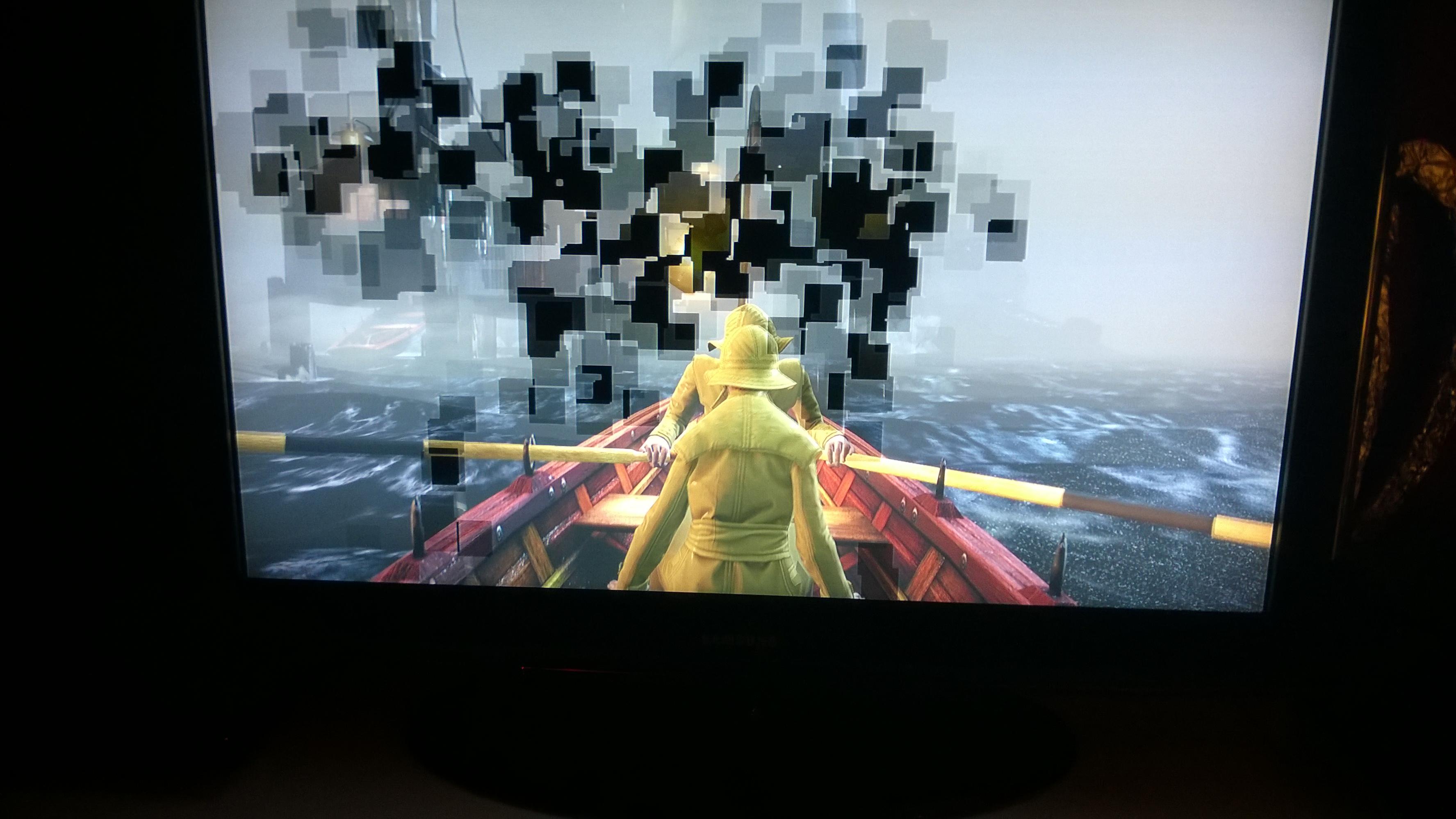

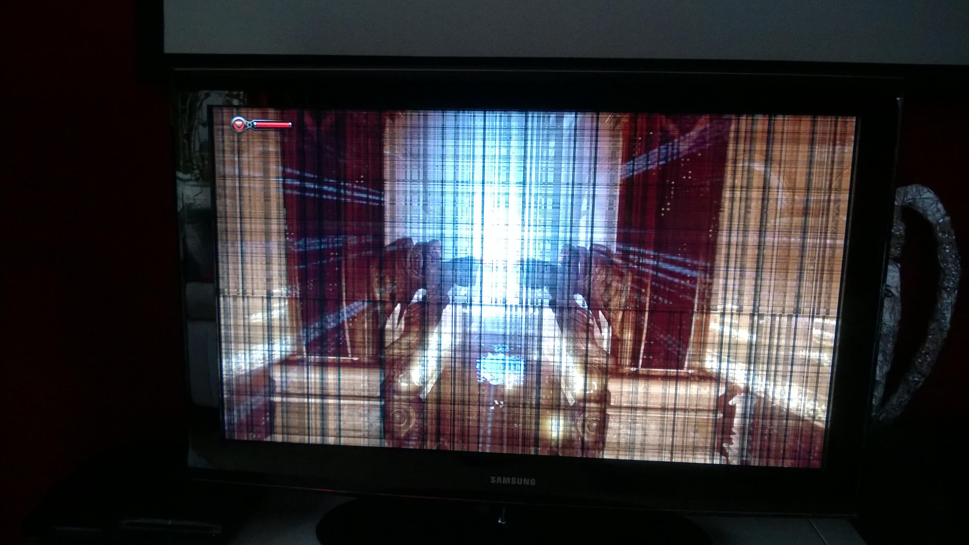

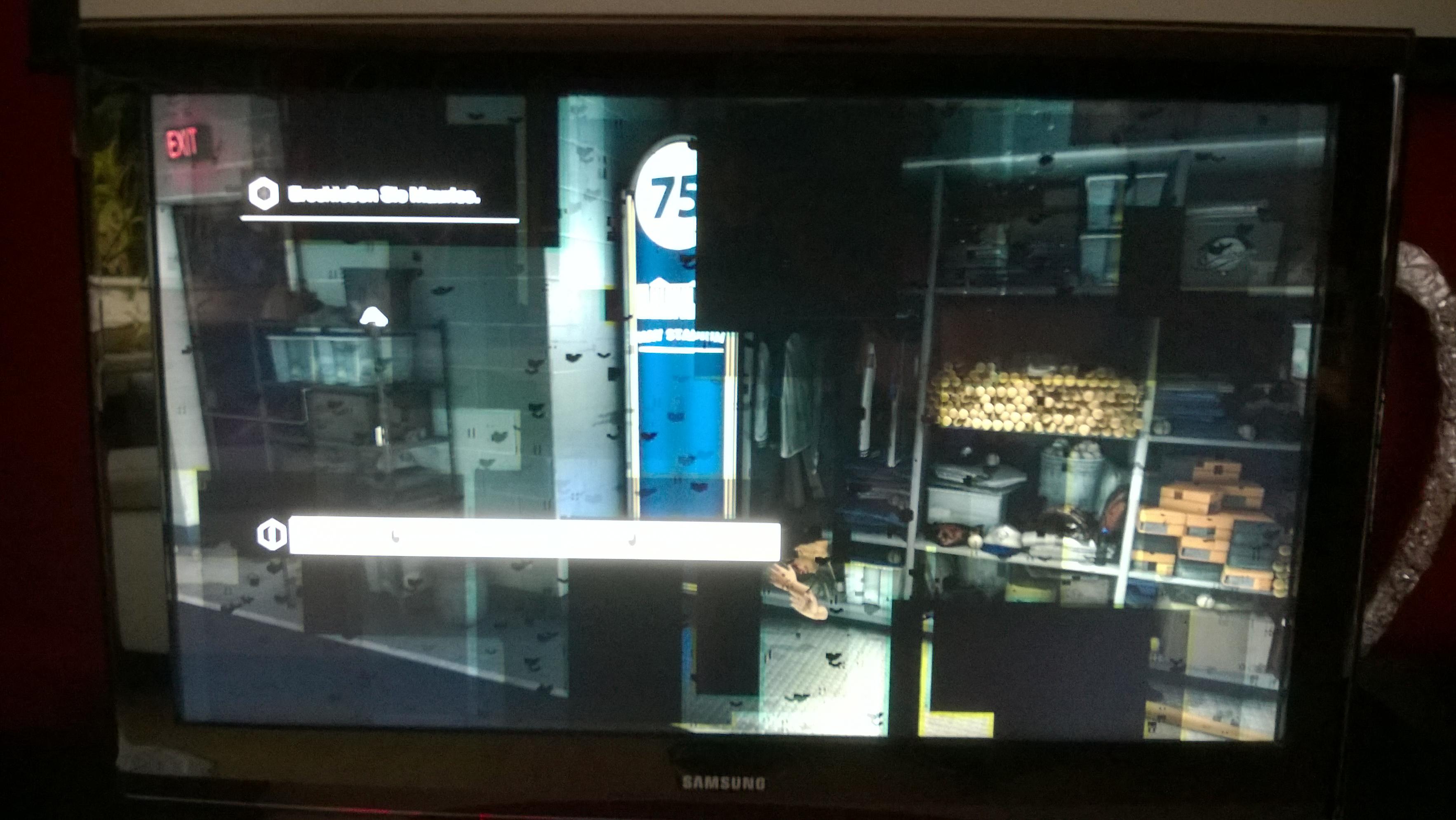

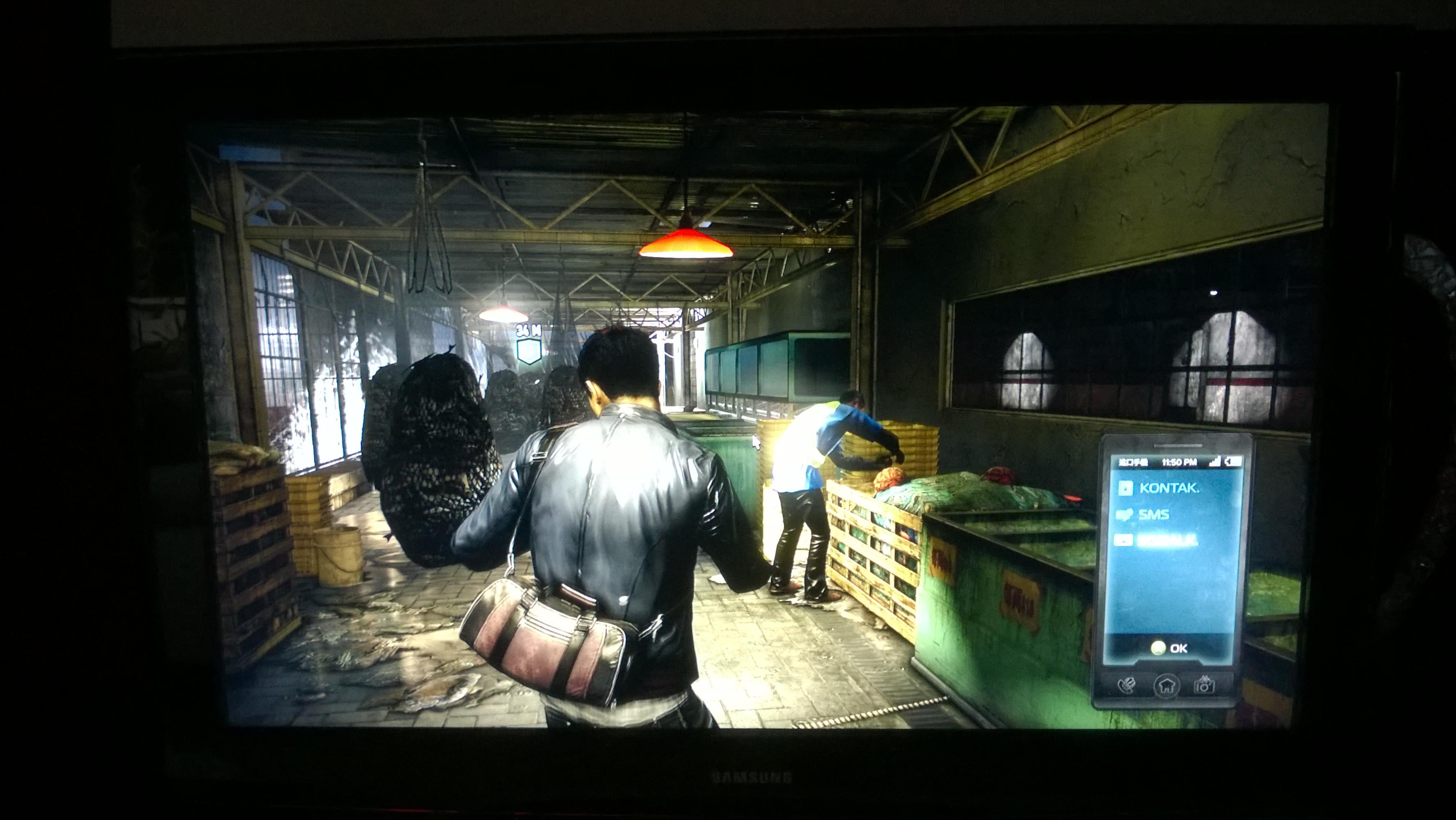

Update: Treiber neu drauf gemacht, Chip und Ram Takt massiv gesenkt. Hat alles nichts gebracht. Im Anhang weitere Bilder von Bioshock, Watch Dogs und Sleeping Dogs. Bei den ersten beiden Spielen sind die Bildfehler extrem. Sleeping Dogs weist hingegen nur "normale" Artefakte auf. Ist auf dem Bild auch kaum zu erkennen.
VRAM dürfte defekt sein, oder?

Sieht stark nach einem Defekt aus, ich tippe mal auf die Speicher...
Auf jedenfall kein RMA bzw Reparatur, sondern einen Austausch anfordern.
Kein Treiber der Welt kann solche Bildfehler hervorrufen. Das ist 100% Hardwareseitig.
Mit ner neuen Karte läufts dann auch ;)
Schlechte Netzteile rufen höchstens Spulenfiepen hervor aber keine Bildfehler. Wenn zu wenig Saft da ist kackt die Kiste einfach ab und nix geht mehr,...
Das Netzteil reicht vollkommen,...
Hab mir eh auch schon gedacht, dass dies ein Hardwaredefekt ist. Ich wollte halt nur alle anderen Fehlerquellen ausschließen bevor ich ihm zum Umtausch rate.
