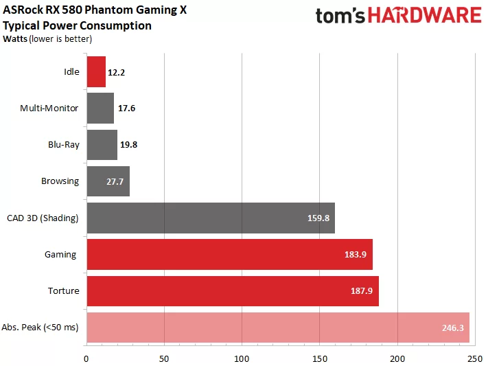

Er mag 240W im Schnitt ziehen, aber Peaks sind weit darüber..
Sehr gerne.
(Ja es ist keine RX570 sondern eine RX580, aber als Vergleich mehr als genug. Zudem haben BEIDE die gleiche Spannungsvorsung 75W über PCIE und beide jeweils einen 8 Pin 150W)
Wie man sieht, ziehen GPUs gerne auch mehr als erlaubt, aber nur für ein Bruchteil der Zeit.
Ich würde sagen, er dürfte maximal eine 6 Pin GPU verwenden.. (6 Pin = 75W.. somit eine maximal erlaubte Leistungsaufnahme von 150W)
