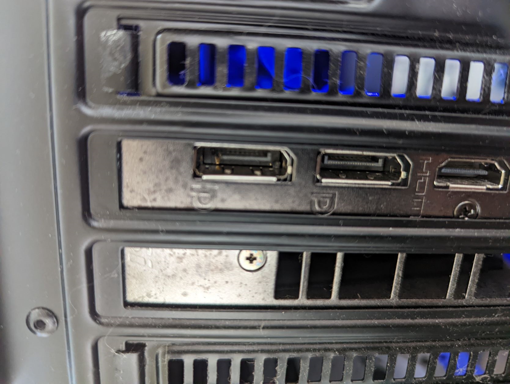

@TrentBond:
Ja, ja immer die gleiche Laier. :D
Durch die "kurze" Berührung mit dem Kabel (wahrscheinlich noch mit viel Kraft dahinter, weil ja "ausversehen") gab es einen netten Kurzschluss.
bin ich gegen mein DIsplay Port Kabel gekommen
Ich habe das Kabel nur kurz berührt:
Wirklich nur kurz:
Wirklich nur ganz ganz kurz:
Dazu hat das Kabel am besten noch die schönen Haltenasen die es am rausfallen hindert (das vordere, hinten ist HDMI):
Ich bin immer noch der Meinung, dass hier irgendwas in der GPU gehimmelt wurde. Wenn auch ein HDMI Kabel (anderes Kabel, anderer Anschluss) nichts bringt ist da was im Argen.
Das Stück Schrott in dem einen DP Port der Karte kommt von der leichten Berührung? ;)
Kann mir nicht helfen, ist etwas unscharf, die Monitorrückseite scheint mir auch so ähnliche Überbleibsel zu enthalten.
Sieht eher nach einem leichten Wutanfall aus. :D
Ok, gerade erst gesehen, die Bilder sind nicht vom TE.
Dachte Dau Alarm gibt's nimmer. ;)
Ich wollte dem vorposter nur zeigen was "Ich hab nichts gemacht.", "Ich bin nur kurz dran gekommen." und "Ich habe nur kurz dran gezogen." bedeuten können. :D
(Sind nur ein paar Bilder aus der Google Suche.)
Ich kenn es leider selbst zur genüge. Man muss manchmal erst ein bisschen Fragen um zu wissen wie viel das "nichts gemacht" ist. Ich meine der TE ist im laufenden Betrieb "gegen das Kabel gekommen" und da weiß man dann meistens schon (so 97-98 %) das was wirklich kaputtgegangen ist.
Naja wir raten hier alle nur, solange der TE keine Bilder schickt.
