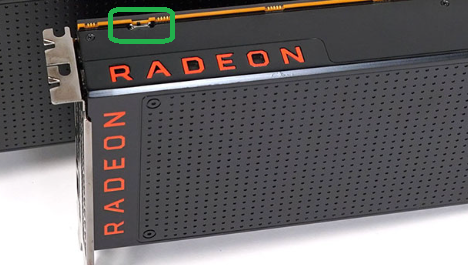

hast du mal den Bios switch umgeschaltet und getestet?
zum bildschirmausgang ist meistens das OC und zu den Stromanschlüssen meist ein "silent" bios.

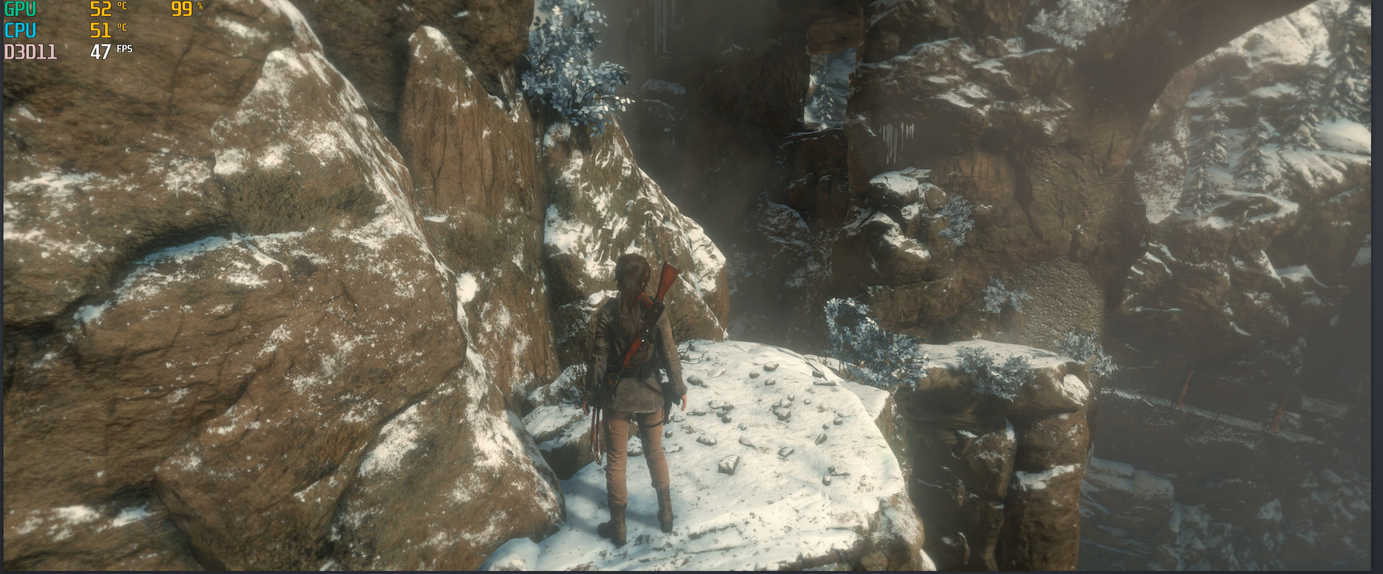

Habe festgestellt jetzt nach dem Wechsel des Slots auf dem Mainboard, dass die Grafikkarte extrem laut wird beim Spielen. Auslastung steigt sofort, wenn es detaillierter in der Overworld ist, auf 99% Auslastung. Korrigiere die Auslastung steigt sofort auf 99%
Habe mal einen Ausschnitt von Tomb Raider angeheftet auf hohen Settings.

Das wäre völlig normal. Und die Vega Blower Karten waren auch alle ziemlich laut.
Vorher wurde die Karte durch PCIe 2.0 x4 vermutlich nur noch weiter gedrosselt, sodass sie gar keine Daten hatte, um schnell (=laut) arbeiten zu können.
Deine Karte taktet irgendwie einfach nicht hoch.
