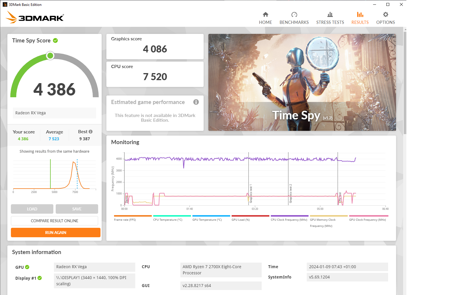

vielleicht kann mir ja jemand weiterhelfen.
Es geht um folgendes Problem:

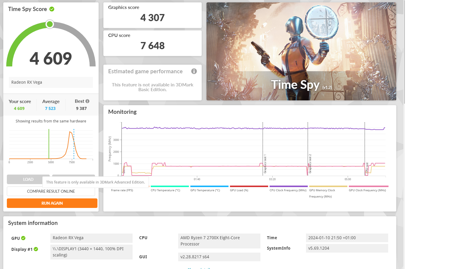

Beim 3D Benchmark ruft mein System nicht die volle Leistung ab.
Gerade die GPU ist mit 4086 Punkte vollkommen unterdurchschnittlich
( Habe einen Screenshot angeheftet )

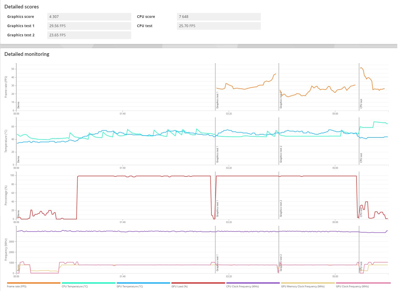

Die Grafikkarte taktet nach wie vor zu niedrig. Aber gut. Am GPU-BIOS liegt es also nicht.

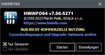

Mach mal bitte noch einen Run und lass' die HWiNFO64-Sensoren mitlaufen. Dazu bei den Startoptionen von HWiNFO64 das entsprechende Häckchen bei "nur Sensoren" setzen:
Dann das Sensoren-Fenster so weit vergrößern und mittels der Pfeil-Buttons unten links weitere Spalten hinzufügen, bis alle Sensoren inkl. der vier Spalten für Aktuelle, minimale, maximale und durchschnittliche Werte sichtbar sind. Zur Not die Spalten mit dem Sensornamen verkleinern. Sollte dann so in etwa aussehen:
Dann den Run starten und hinterher einen Screenshot von den Sensoren machen und hier posten.

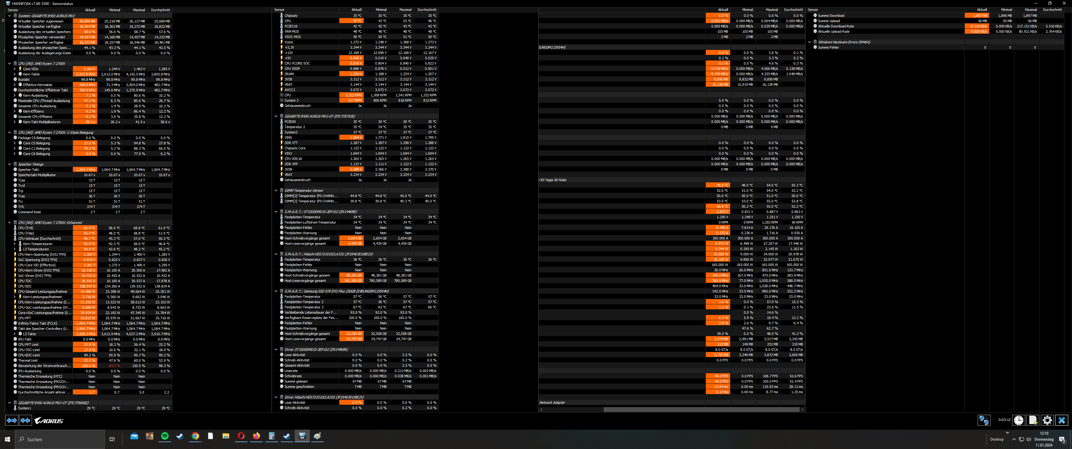

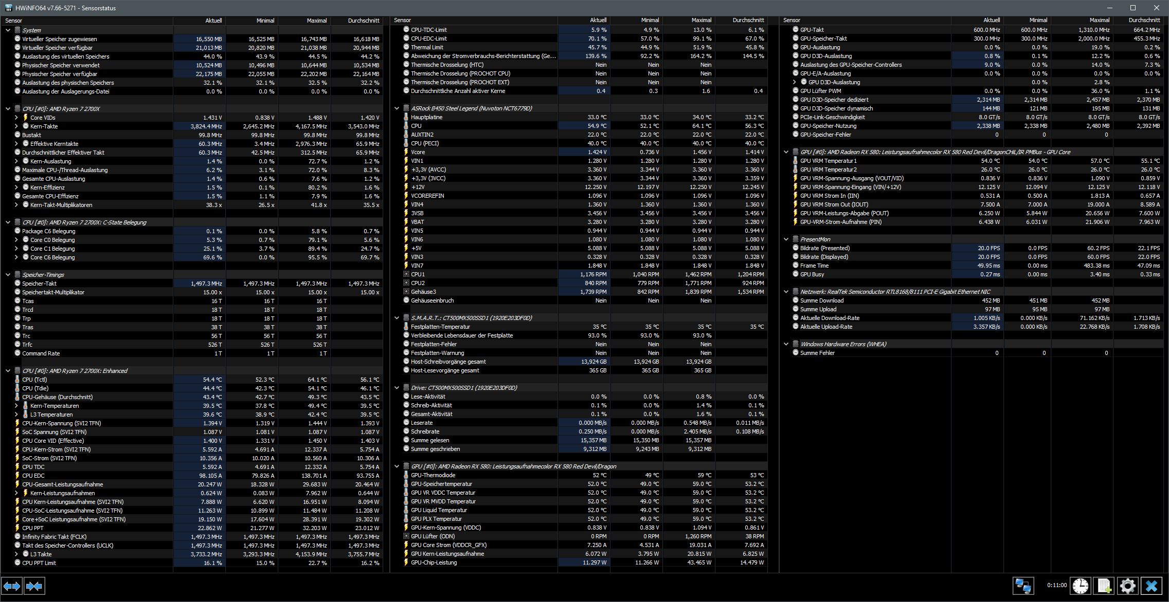

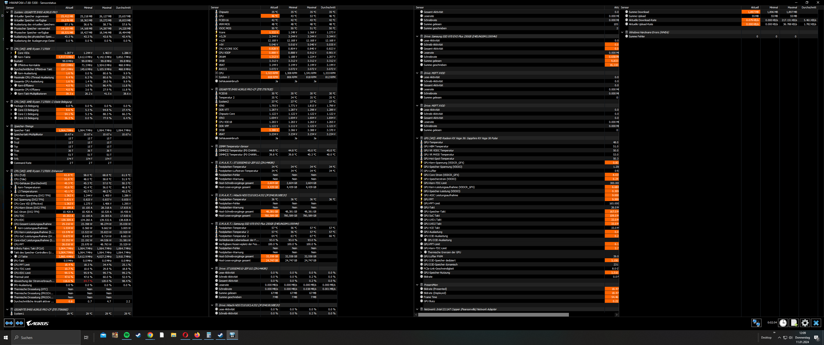

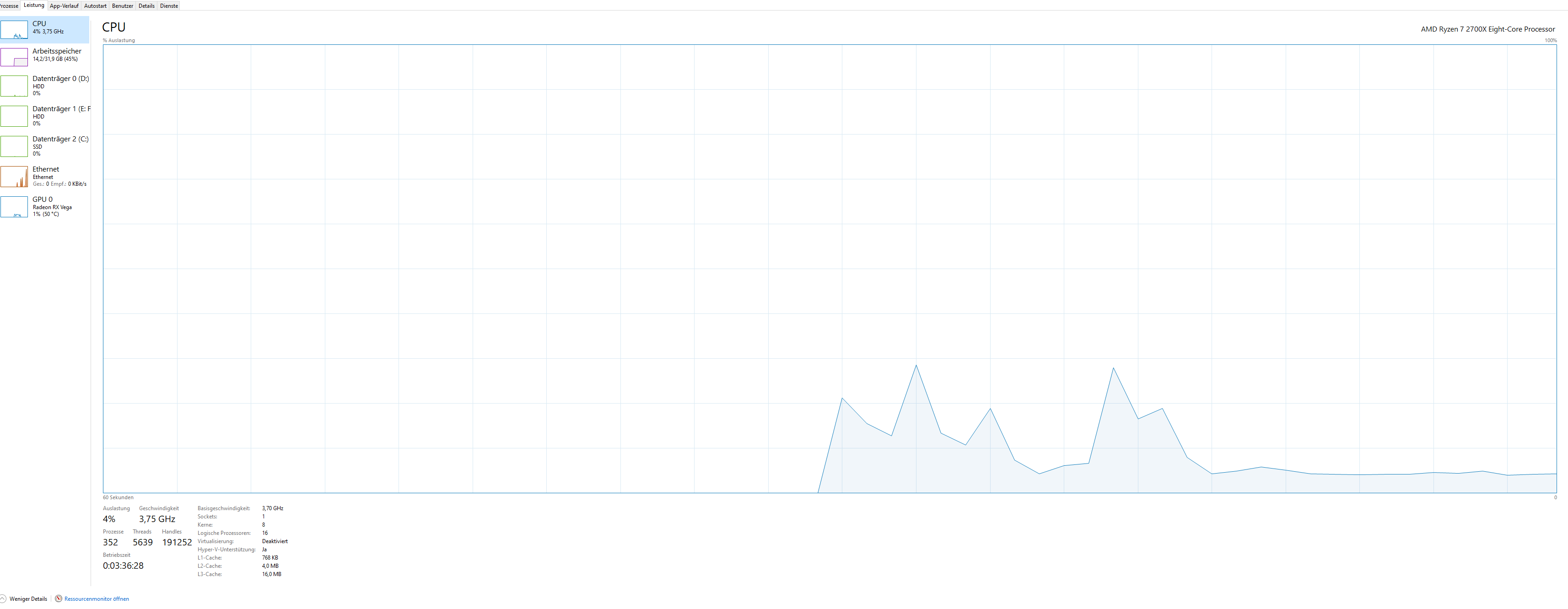

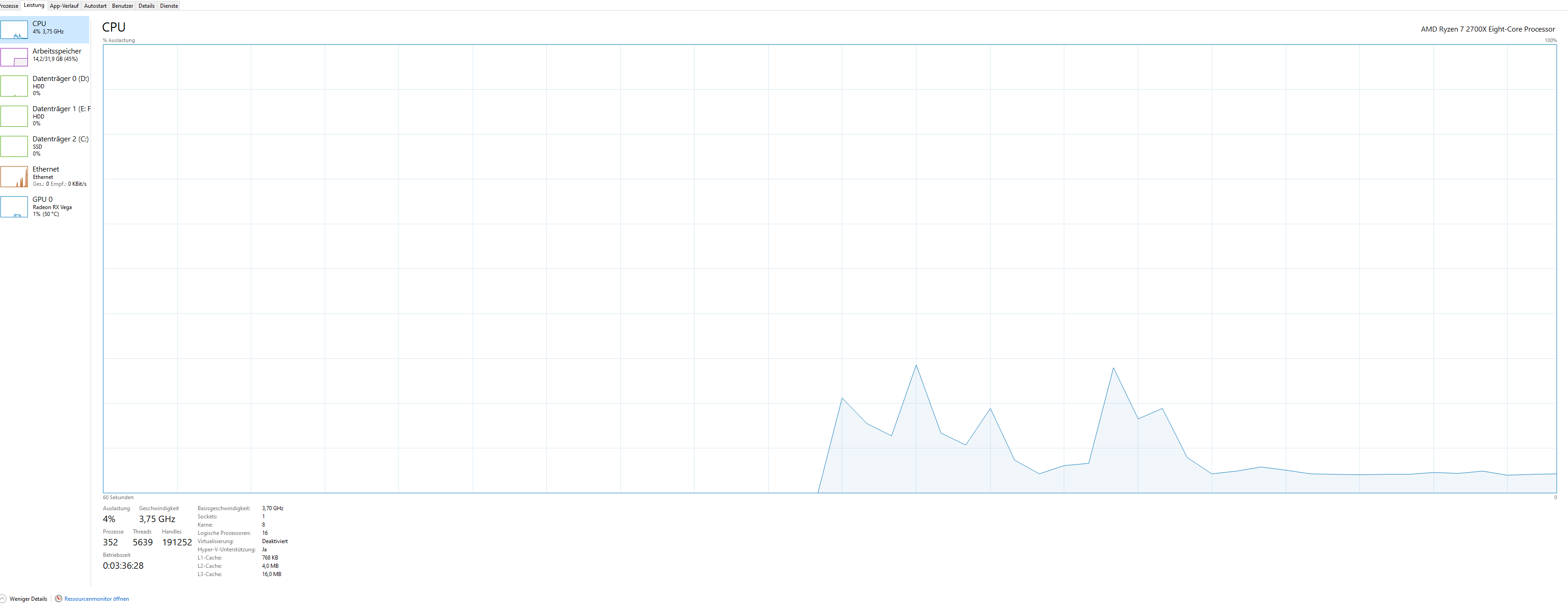

Kannst du Mal bitte einen Screenshot machen vom Taskmanager - Leistung - CPU
Die CPU Score ist auch zu niedrig und sieht aus als wären 2 Kerne deaktiviert.
Es ist schon ein wenig seltsam das die durchschnittliche CPU Kernauslastung nur 4.7 ist bei einer generell hohen CPU Auslastung.
Die GPU ist ja auch bei weitem nicht ausgelastet, deswegen taktet sie auch nicht hoch.

wrglsgrft schrieb:
Die CPU hat auch nicht wirklich Strom gezogen... Hattest du HWinfo64 während dem Benchmark laufen?
r "Dienste" - Alle Microsoft-Dienste ausblenden ?
hatte den Screenshot nicht im Ruhezustand gemacht.
Ich versuche auch seit 1h die AMD Software nochmal neu zu installieren. Diese braucht allerdings jetzt schon 30min um zu deinstallieren und wird einfach nicht fertig.
Das ist seltsam, 3DMark meldet während dem Run volle Auslastung aber HWInfo meldet maximal 48% 3D Auslastung, es wird kein thermisches oder Leistungslimit erreicht. Die Telemetriedaten passen nicht zusammen.

@Kneuper , die Screenshots von HWiNFO sind aber nicht während des Benchmarks. Ist doch gerade alles im Leerlauf (GPU Auslastung 0% und 3%). Wenn mal versuchst wie bereits geschrieben Furmark im Fenster zu nutzen ists bissel einfacher alles zu handeln.
