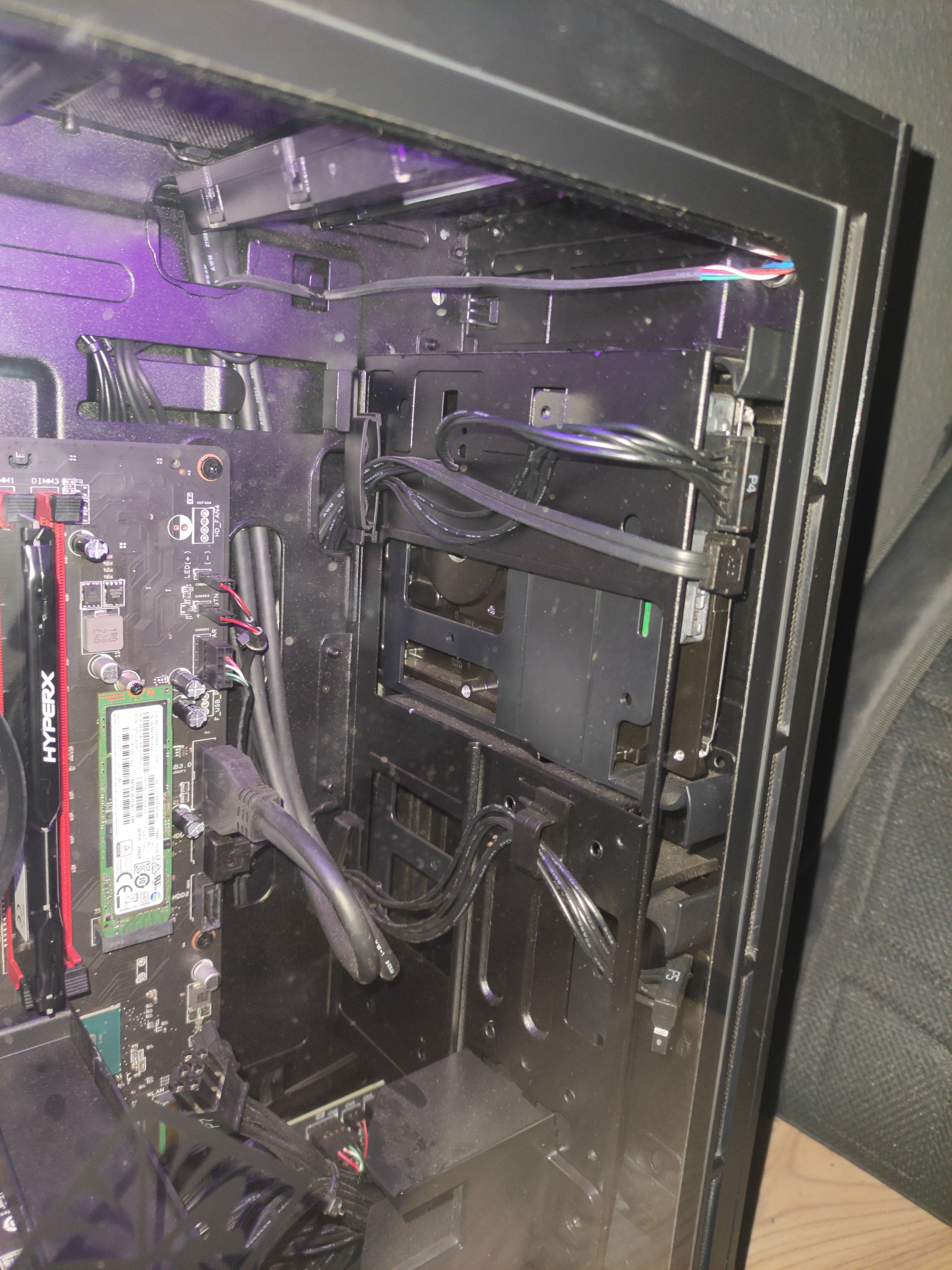

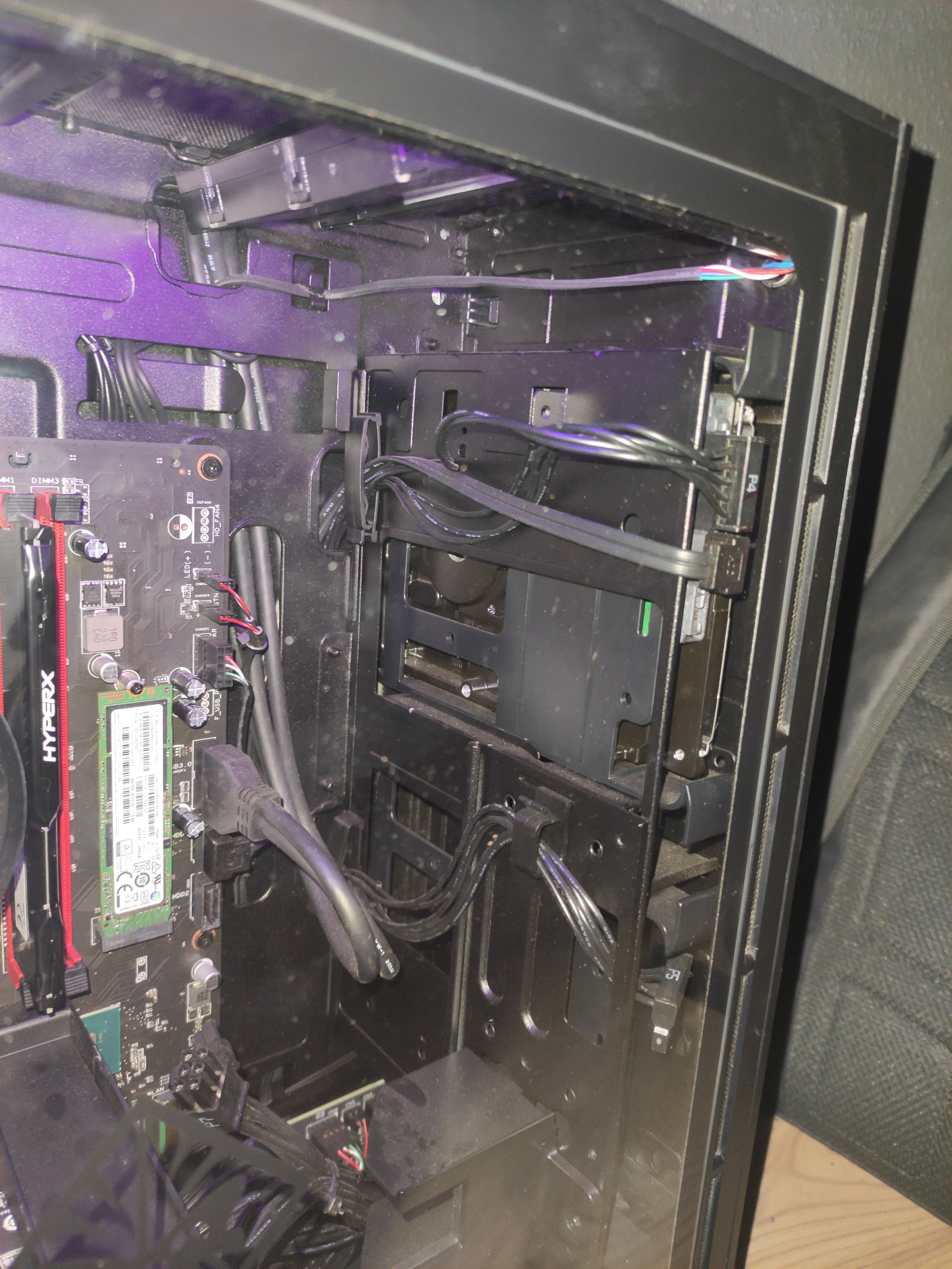

Nein in der Front ist kein Lüfter da ist der festplattentrail verbaut, siehe bild

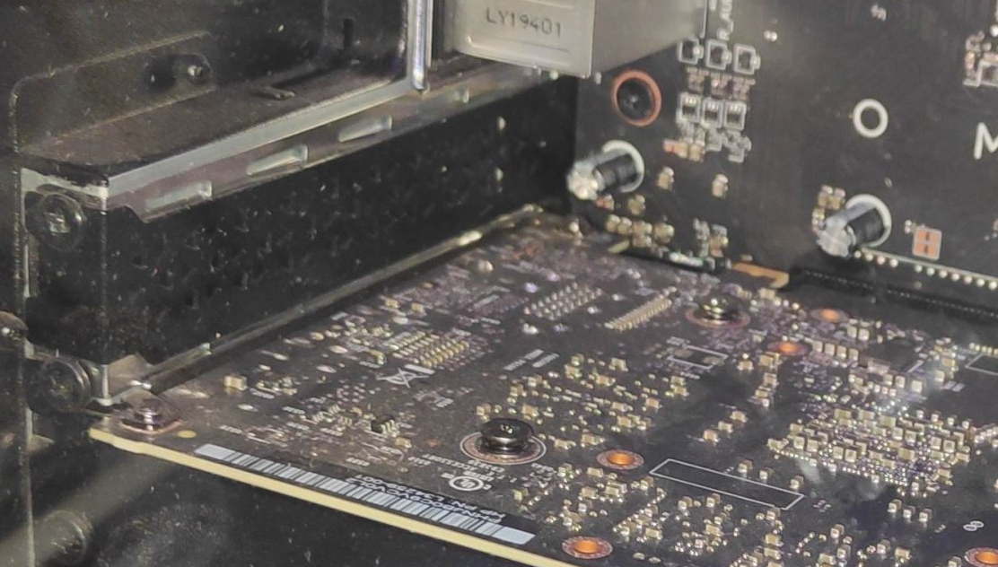

Ist mir auch gerade aufgefallen... Hab die Karte aber vorhin ausgebaut und die ist wirklich pikobello sauber das kann man mir wirklich glauben da ist nicht ein Staubkorn in den Lamellen oder am Lüfter
Und woher soll dann Frischluft kommen?
Das Gehäuse ist ein reiner Schwitzkasten.
