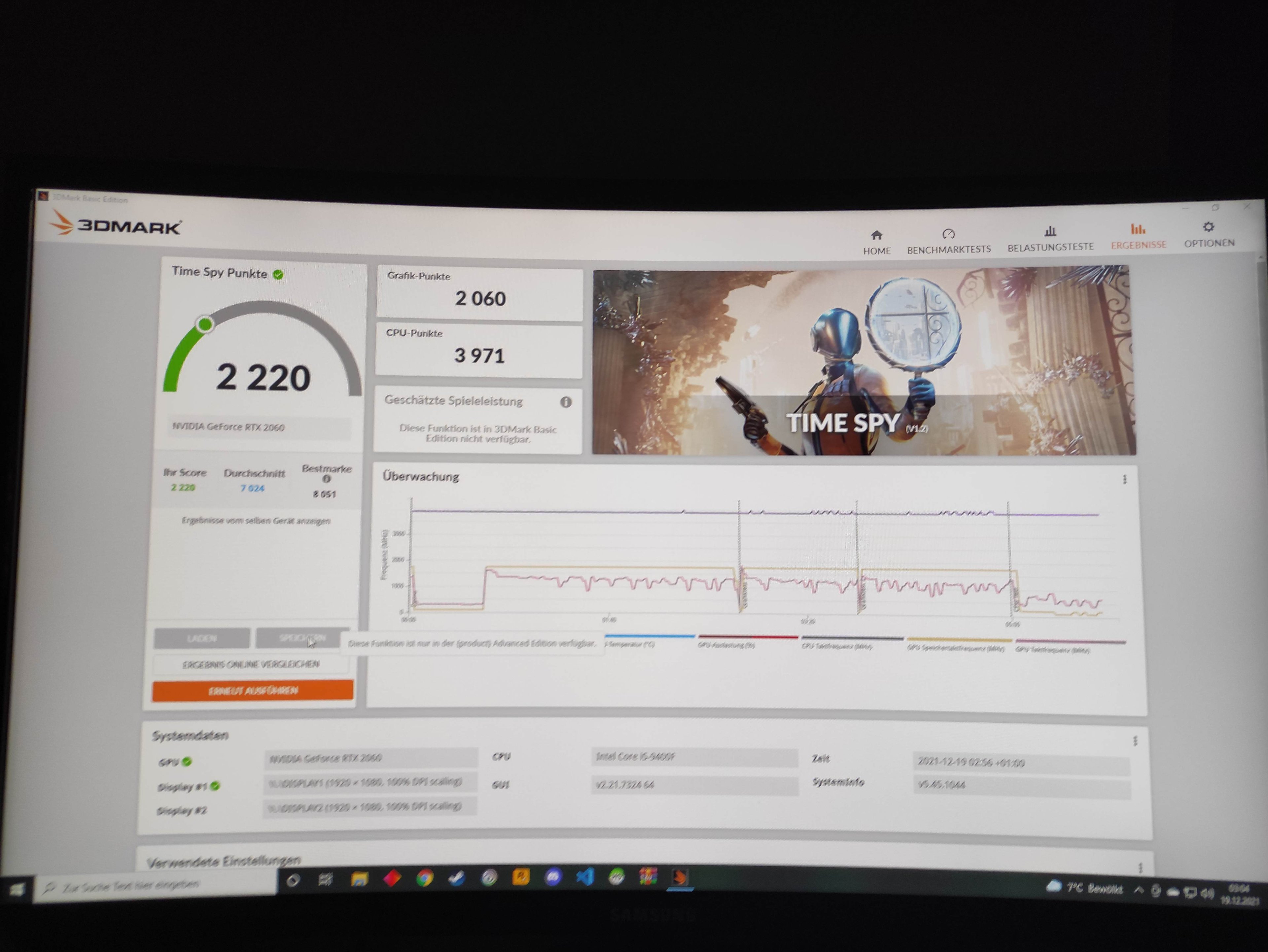

Also ich habe folgendes Problem, der PC ist ja für den HD Bereich potent genug, leider macht die GraKa aber da einen Strich durch die Rechnung. Es äußert sich wie folgt, ich starte ein Spiel, in diesem Fall Conan Exiles, während ich im Menu bin ist alles gut auch während der ersten Minute im Game ist alles top. ist diese Minute allerdings rum hat die Graka 70 Grad erreicht und begibt sich in 100% Lüftergeschwindigkeit und taktet runter und bewegt sich irgendwo bei 900 MHZ bis 1000 MHZ und die FPS gehen nach und nach immer weiter runter bis ich irgendwann bei 20-15FPS angekommen bin. Ich habe Absolut keine Ahnung wie das sein kann.
1. Treiber neu (mit DDU etc)
2. Andere SSD mit nem anderen System (Selbes Windows nur vom anderen PC)

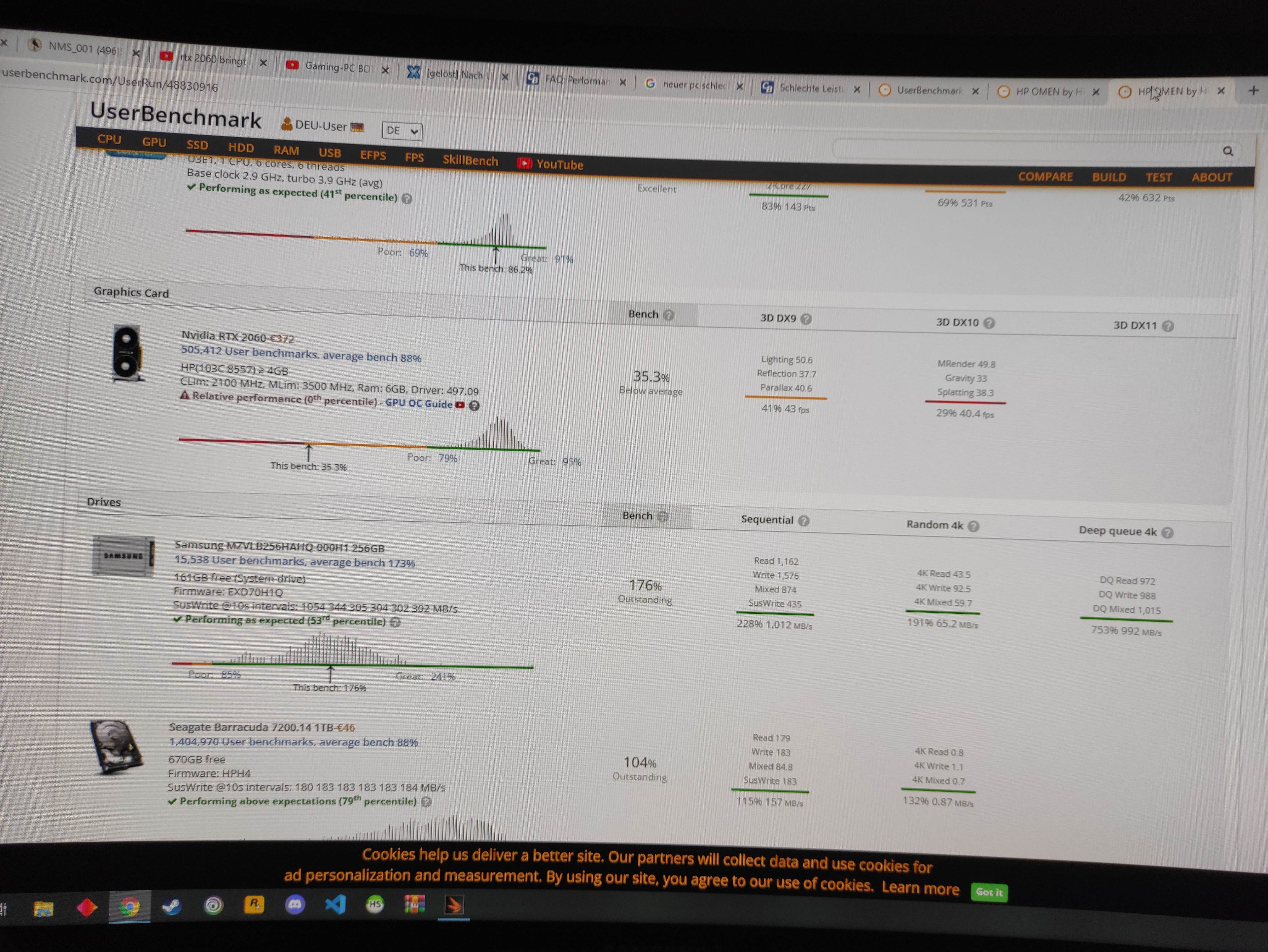

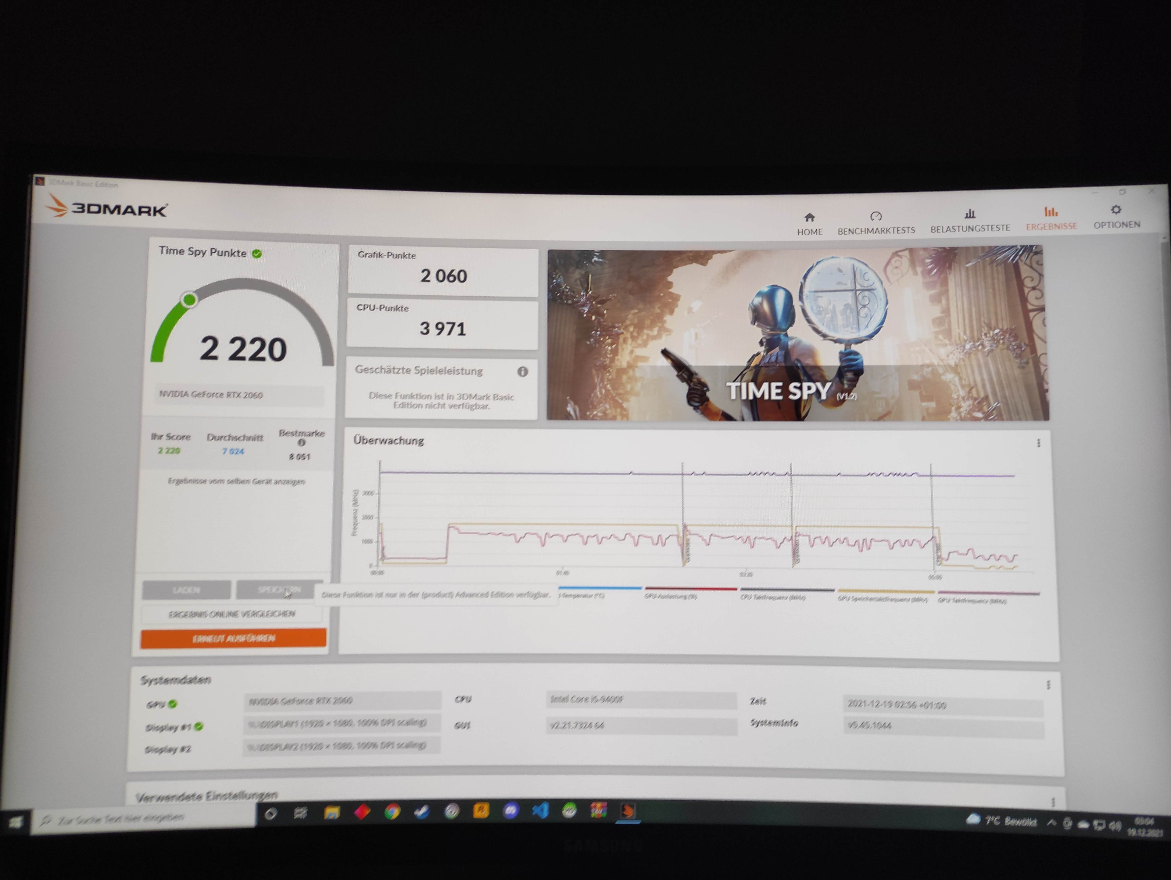

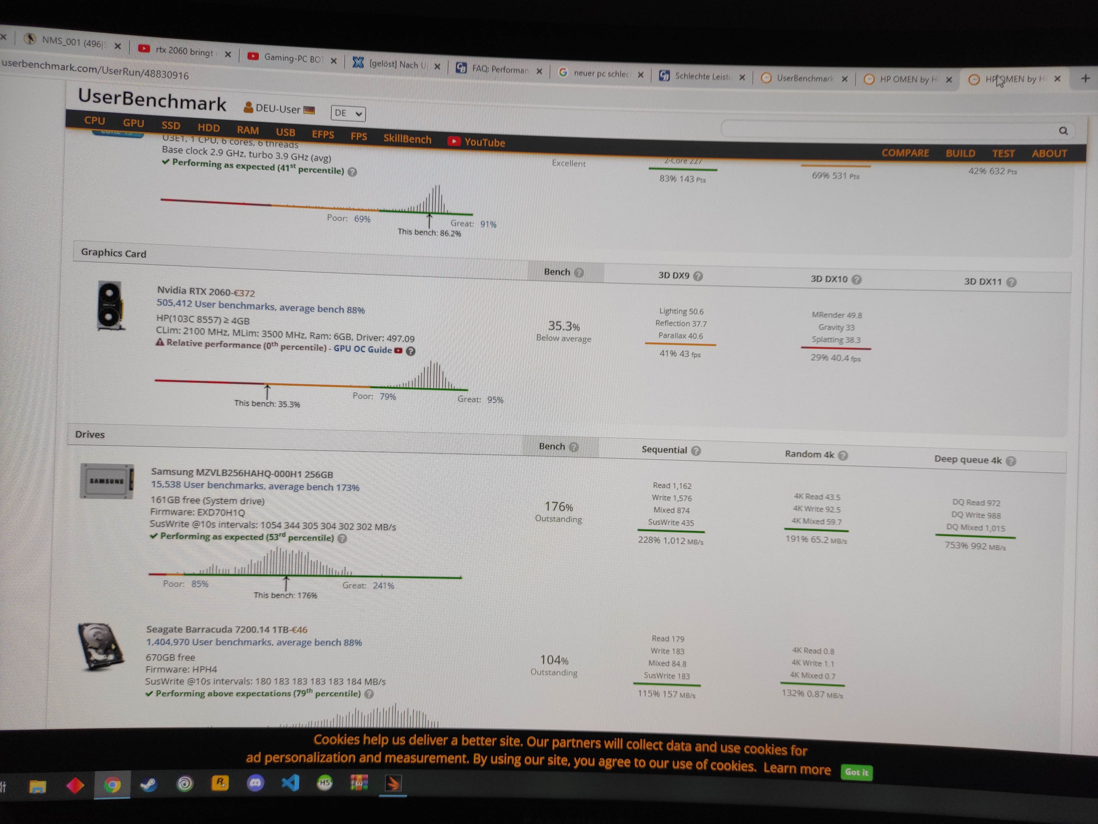

3. Benchmarks von 3DMark und UserbenchMark (beide sagen jeweils die Graka performt absolut unter)
4. versucht im Bios was dazu zu finden (gibt's leider nichts einzustellen ist ein HP BIOS ohne Einstellungsmöglichkeiten weder Ram noch anderer Dinge)
5.Benchmarks mit offenem Gehäuse gemacht, sind etwa 25% besser ausgefallen (fürs Verständniss: Mit Seitendeckel 3DMark ca. 2220Pkt. Ohne Seitendeckel 3DMark ca. 2800Pkt.)

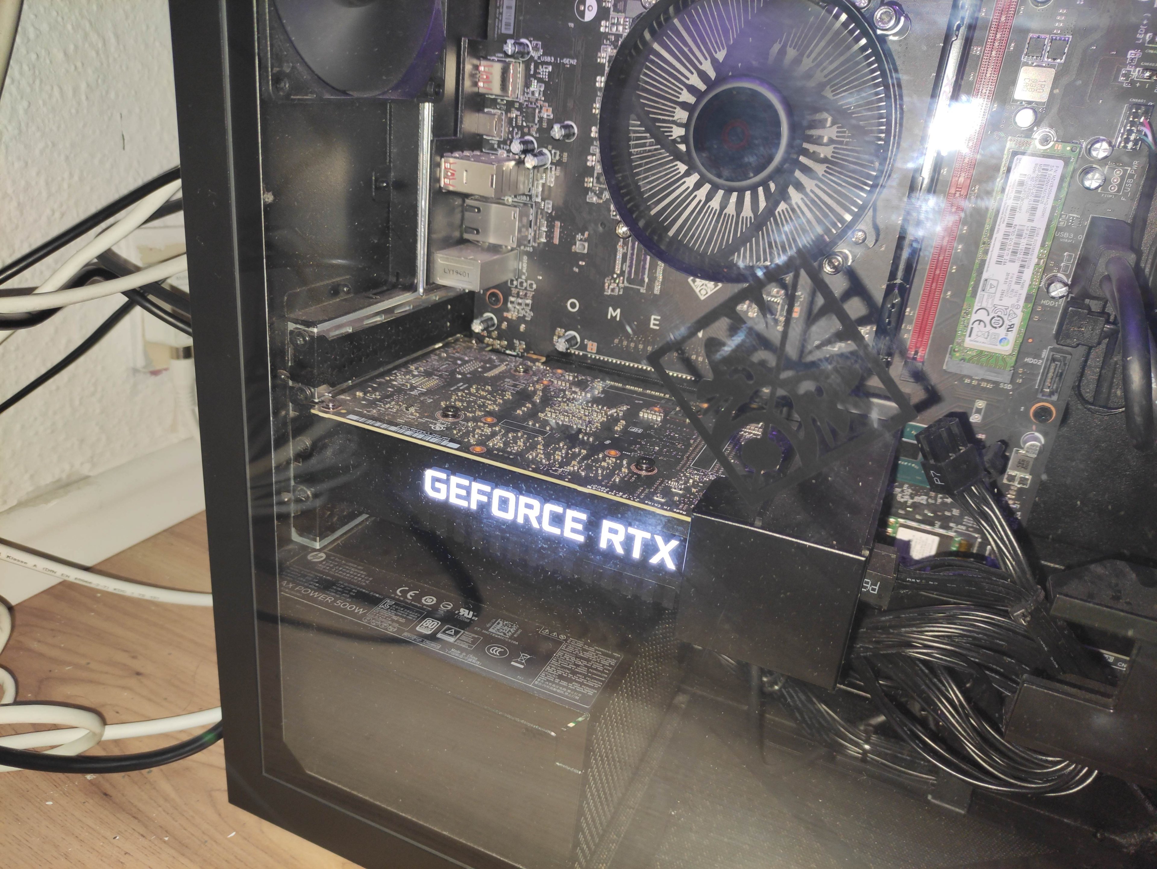

wenn ich mir den Rechner, bzw. das Case so ansehe, so frag ich mich, wo zur Hölle da bitte Frischluft reinkommen soll. Das Teil ist ja beinahe hermetisch abgeriegelt.
Auch wenn da Radiallüfter weniger anfällig sind, so wird das möglicherweise die Ursache deines Problems sein.

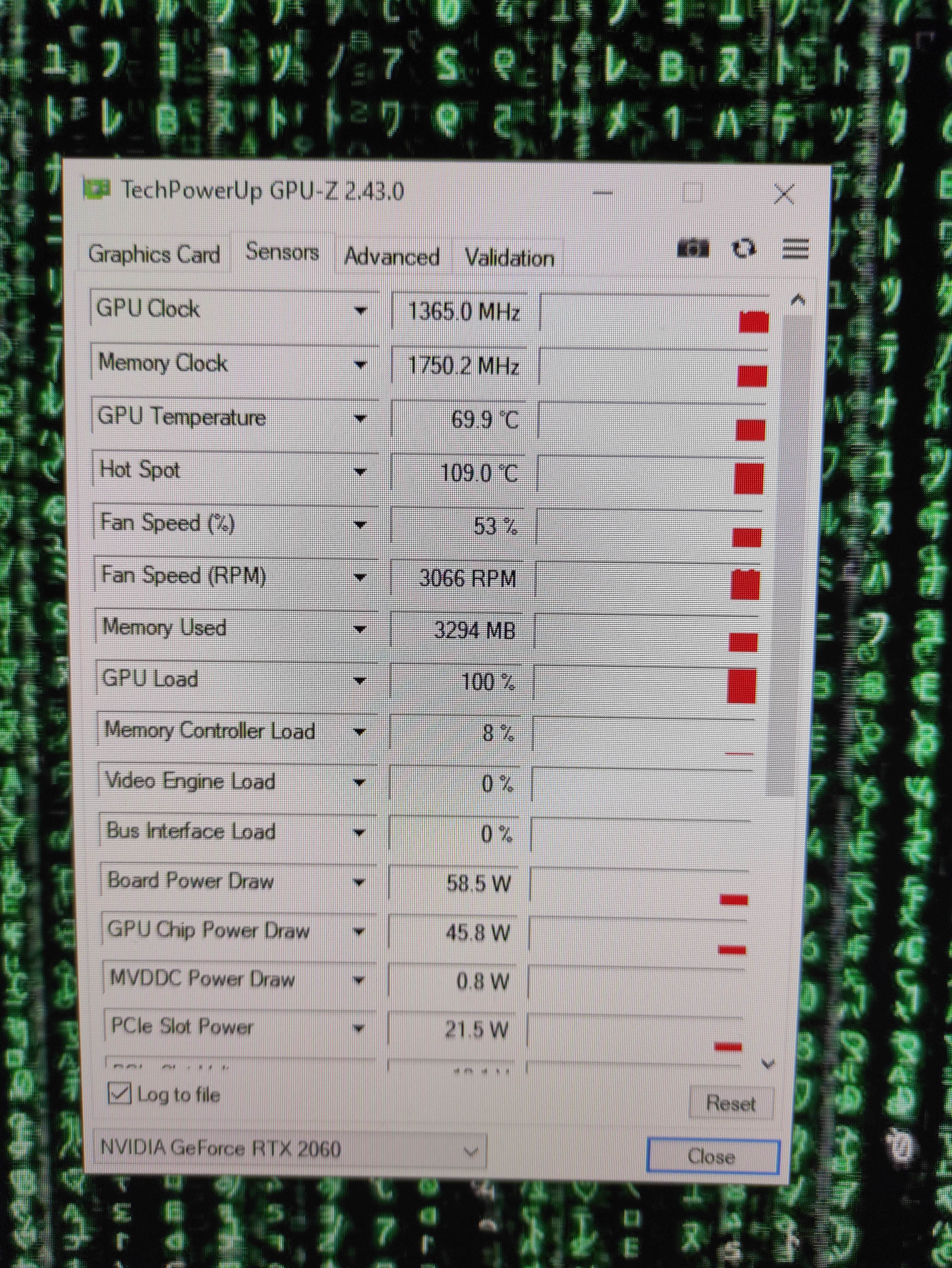

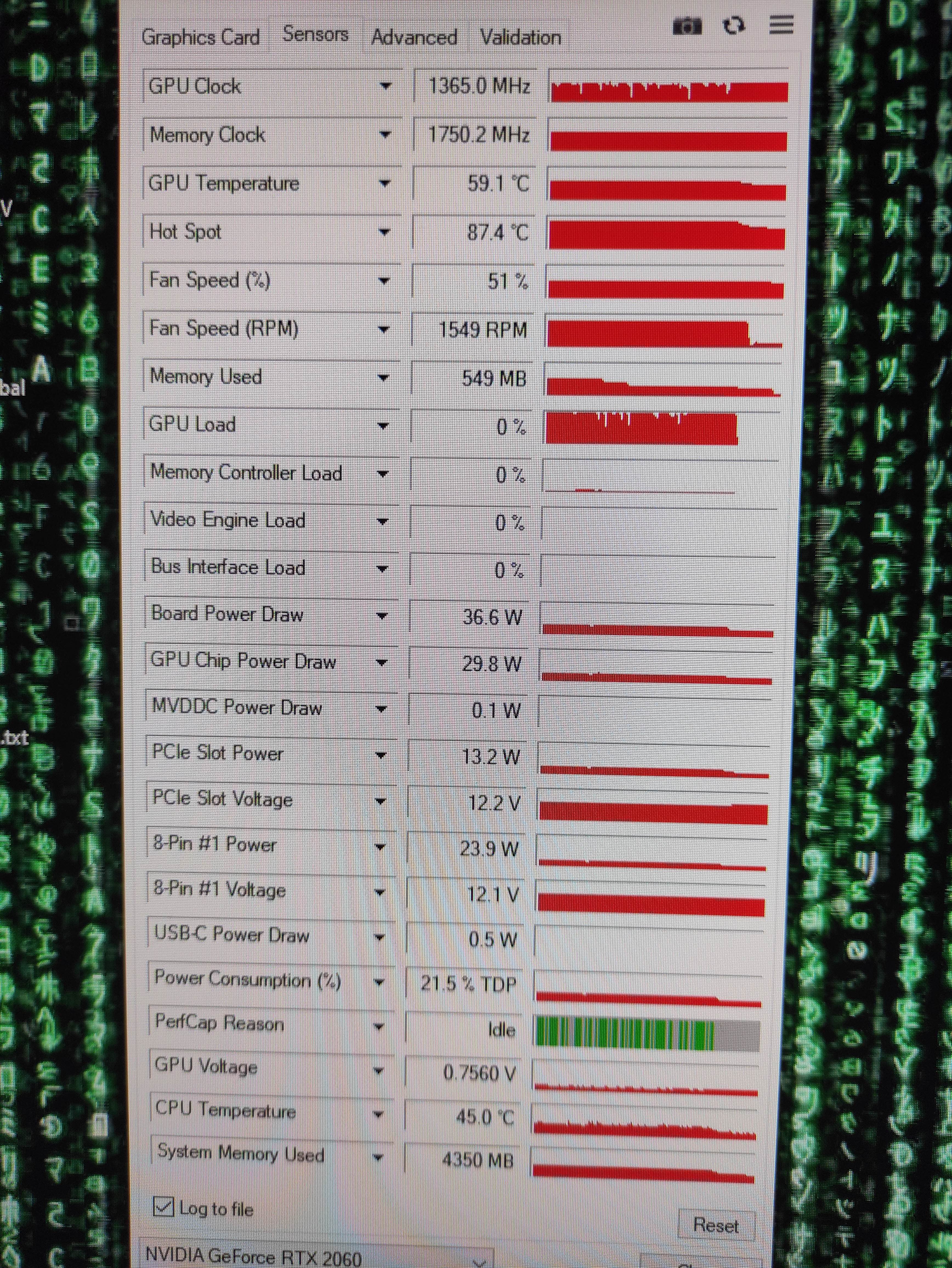

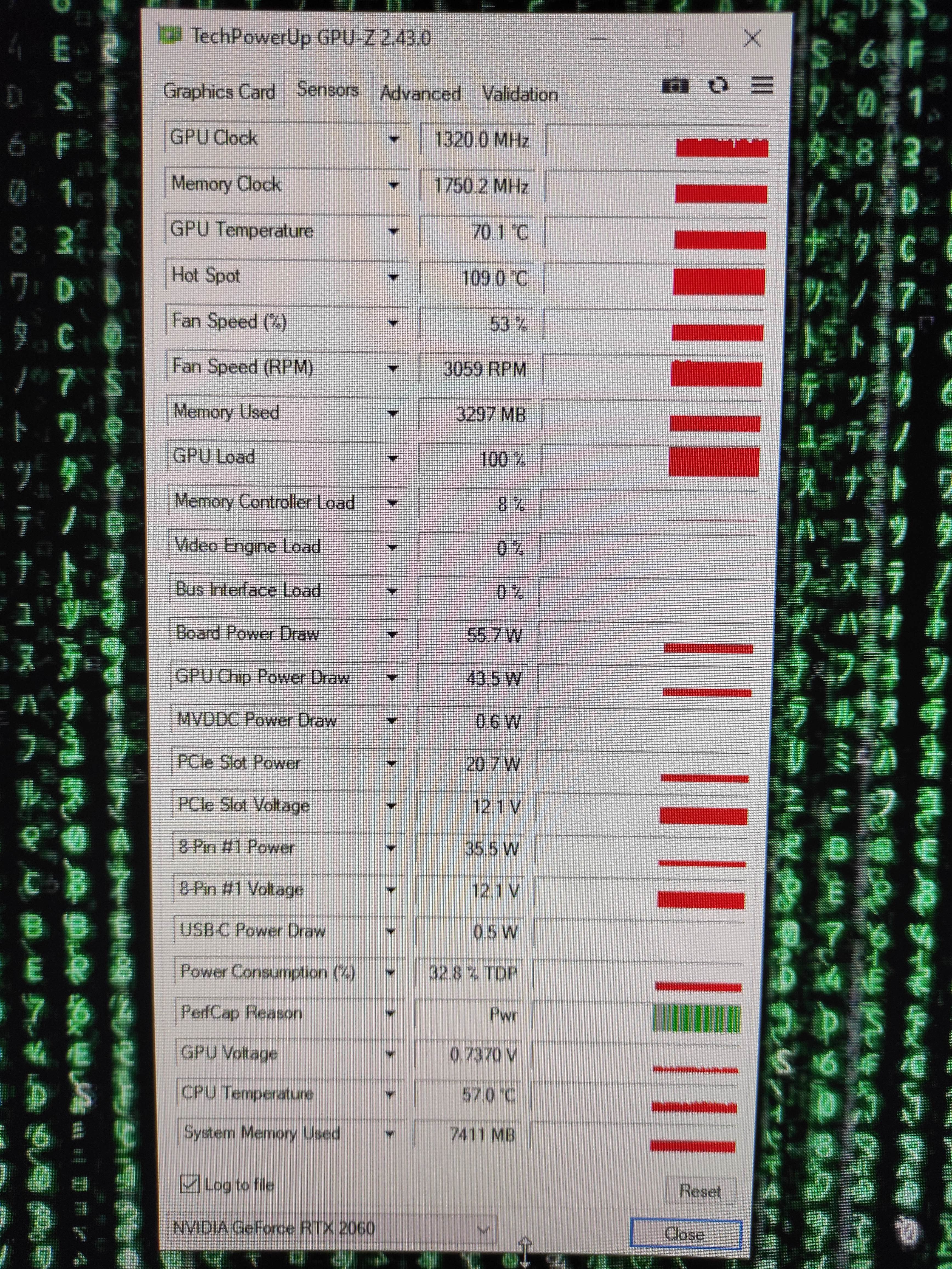

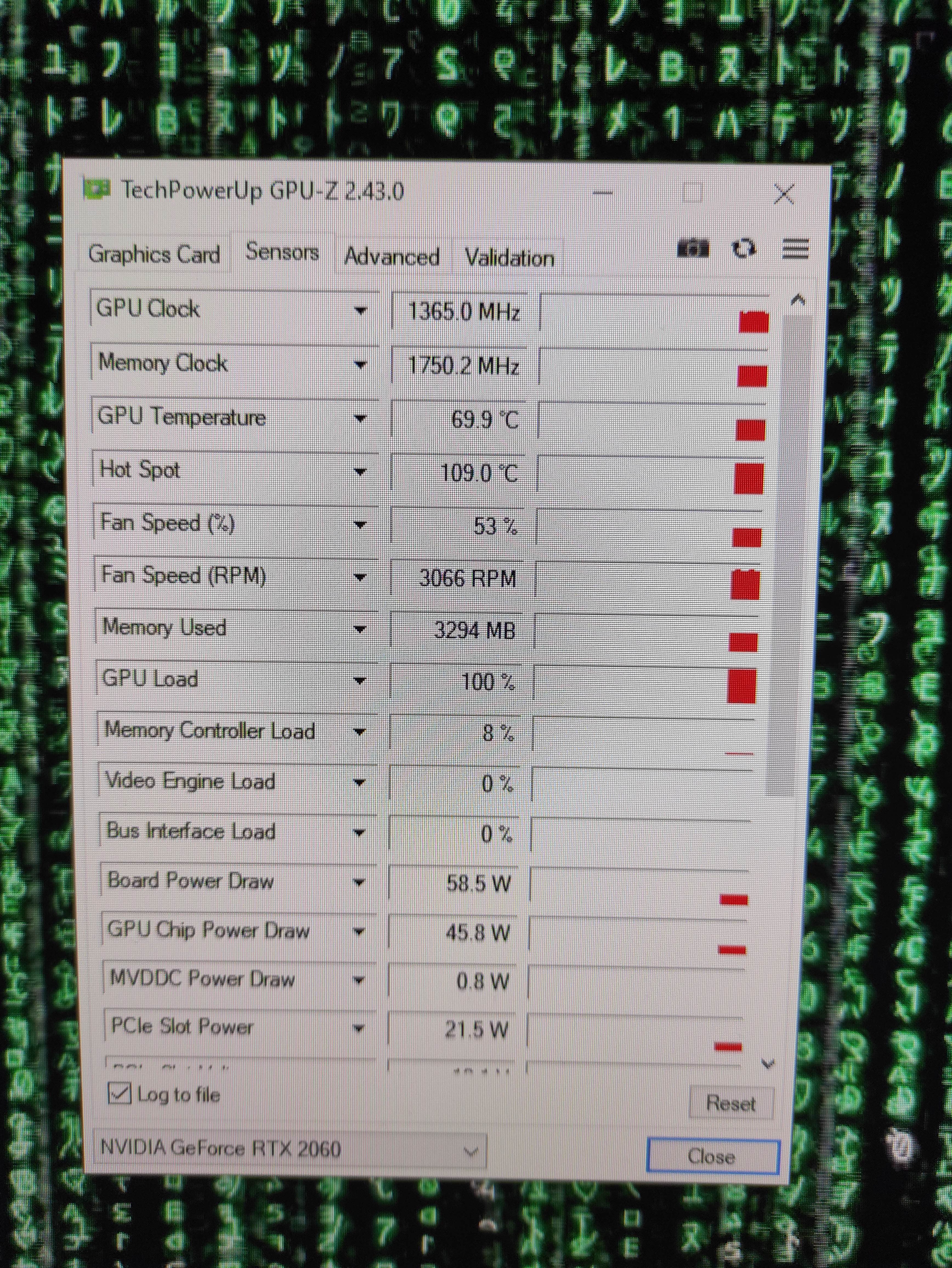

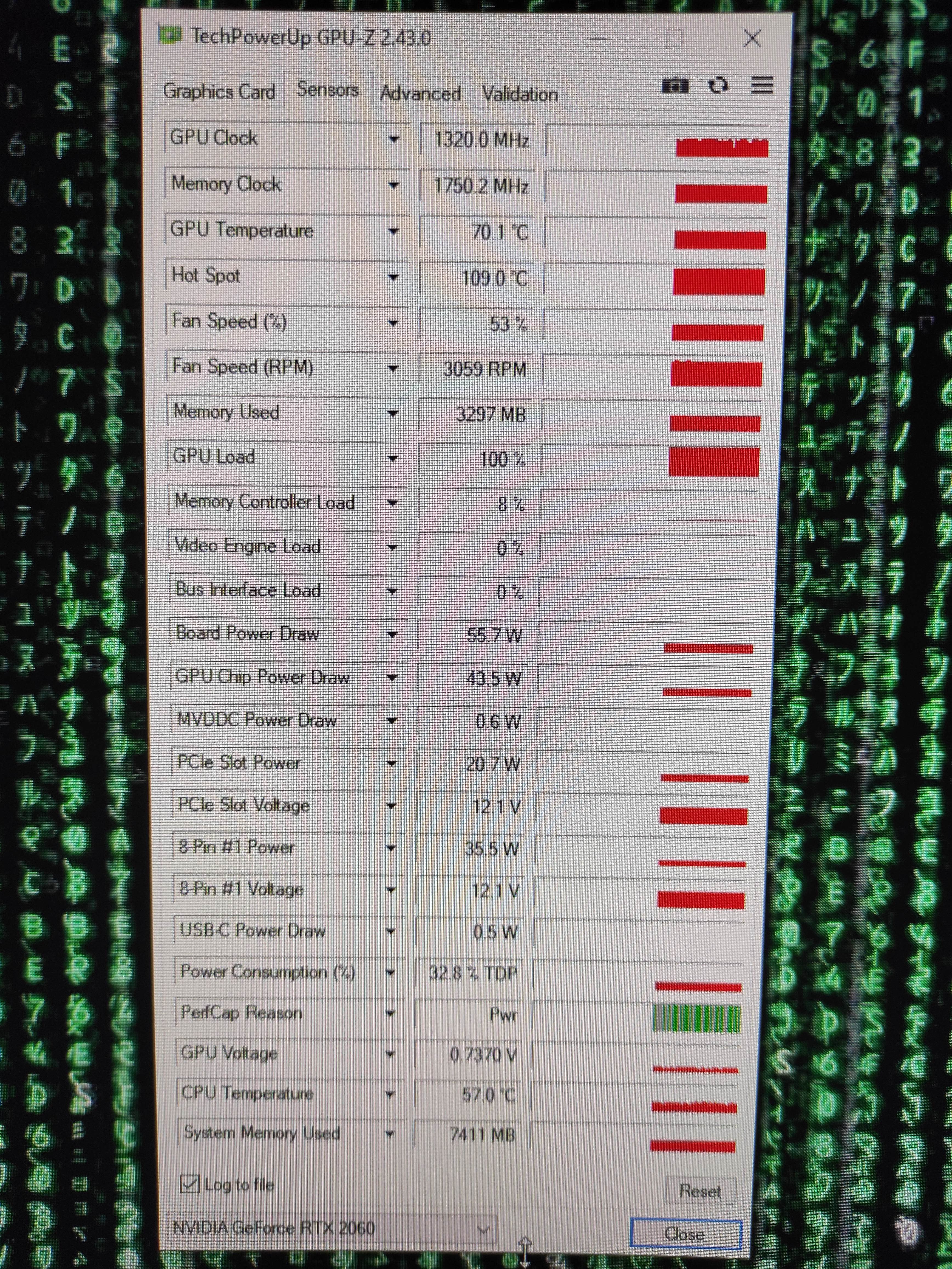

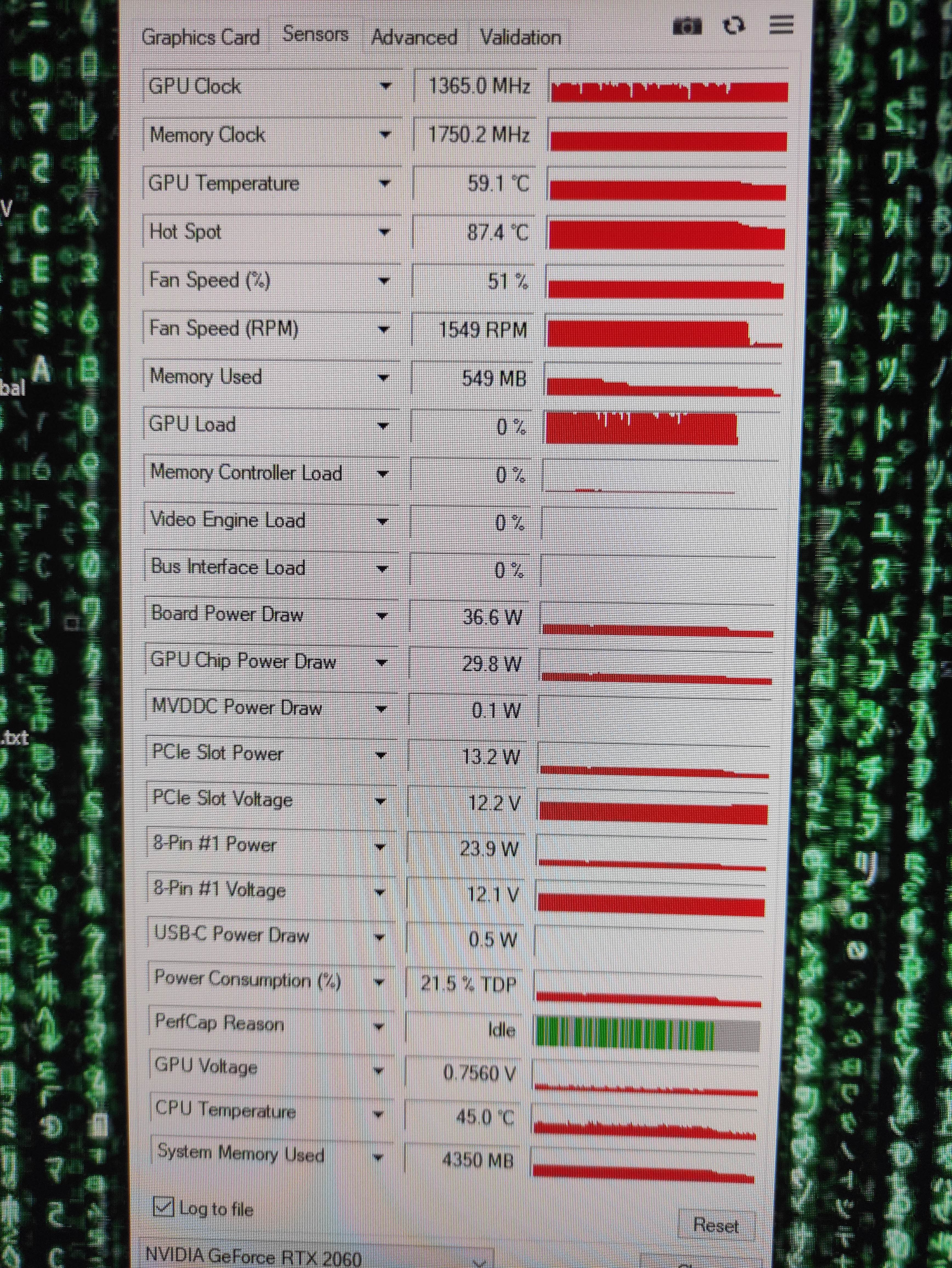

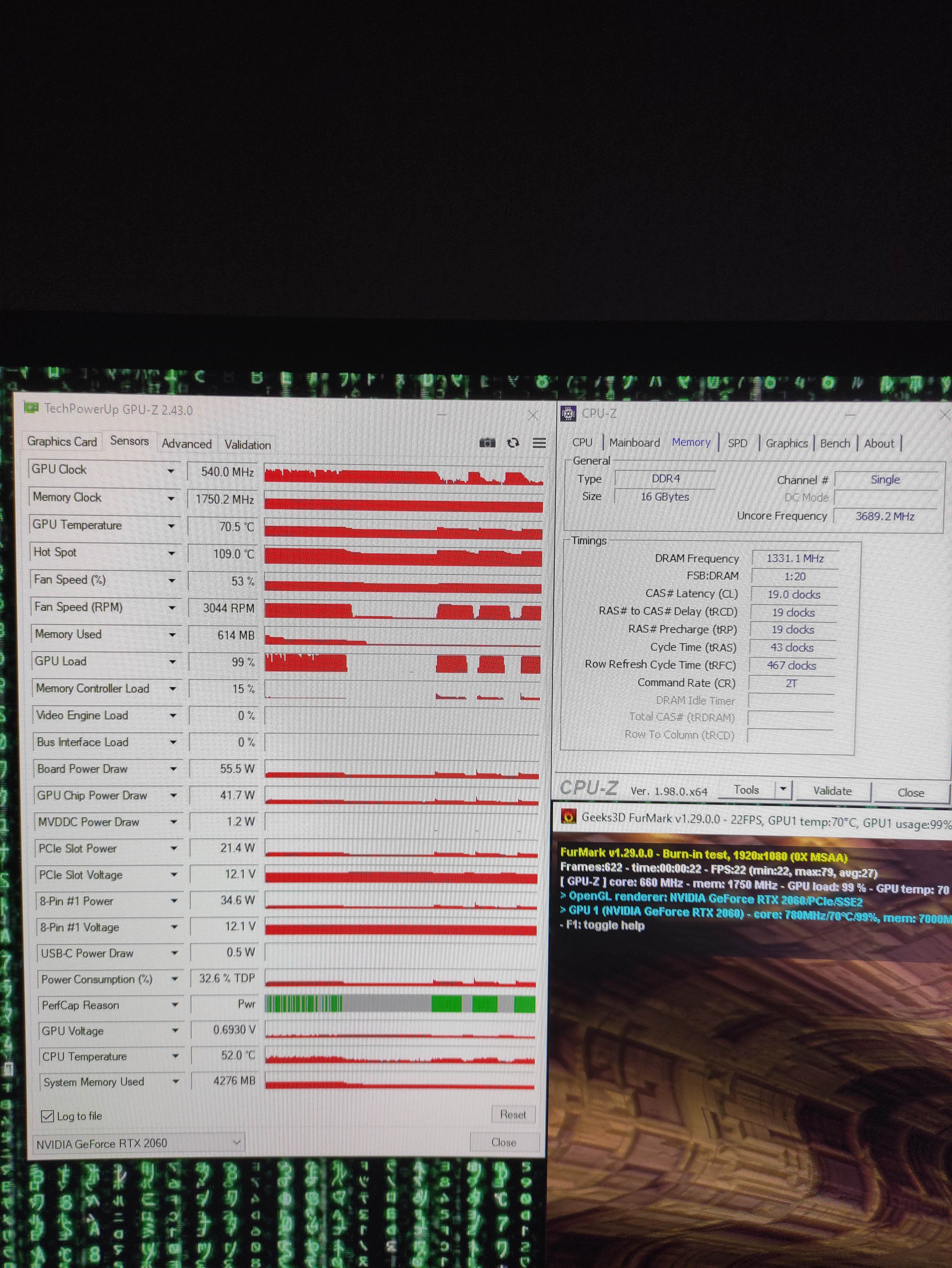

Ich fände es praktisch GPU-Z auf Sensor-Tab mitlaufen zu lassen.
Dort Temperatur und Volt auf "Maximum anzeigen" stellen
und Takt auf minimum stellen.
Dann einen Benchmark als Fenster starten und nach dessen Beginn 1 mal reset im Sensor-Tab drücken.
Außerdem zeigt die GPU-Z die Limitierungsgründe an.

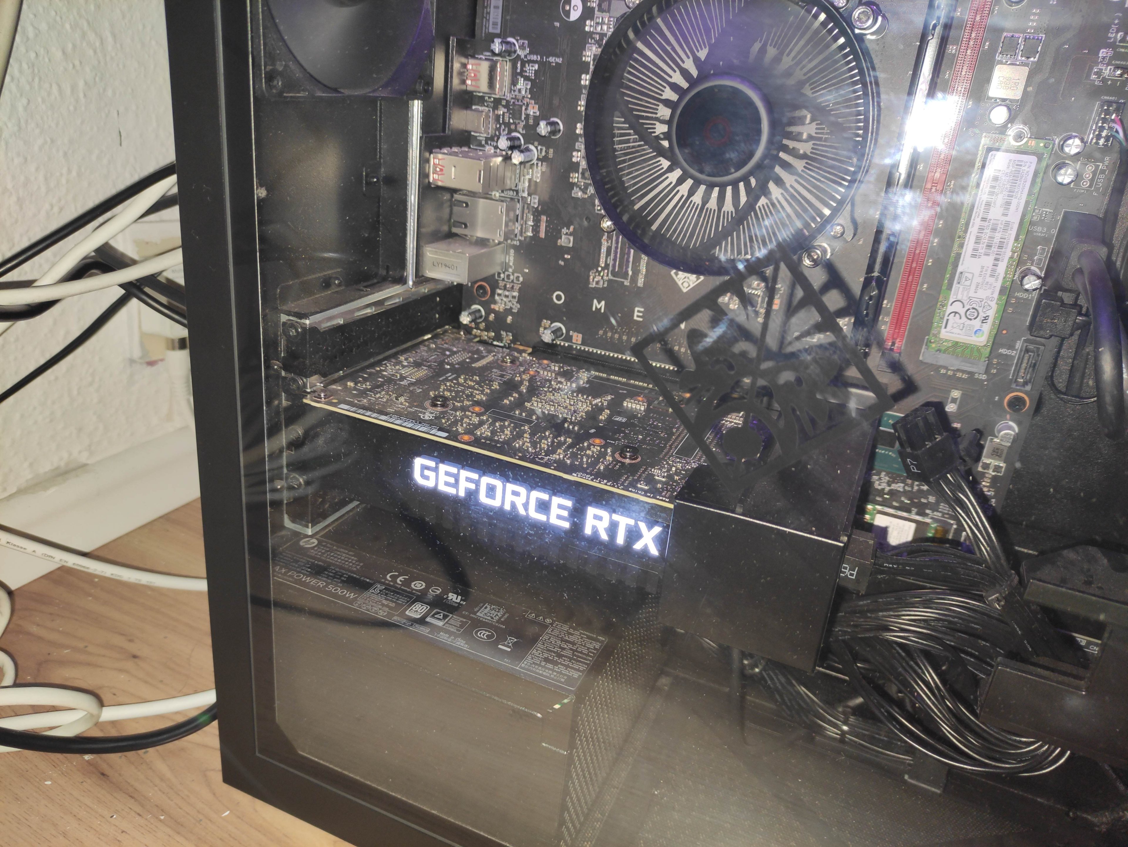

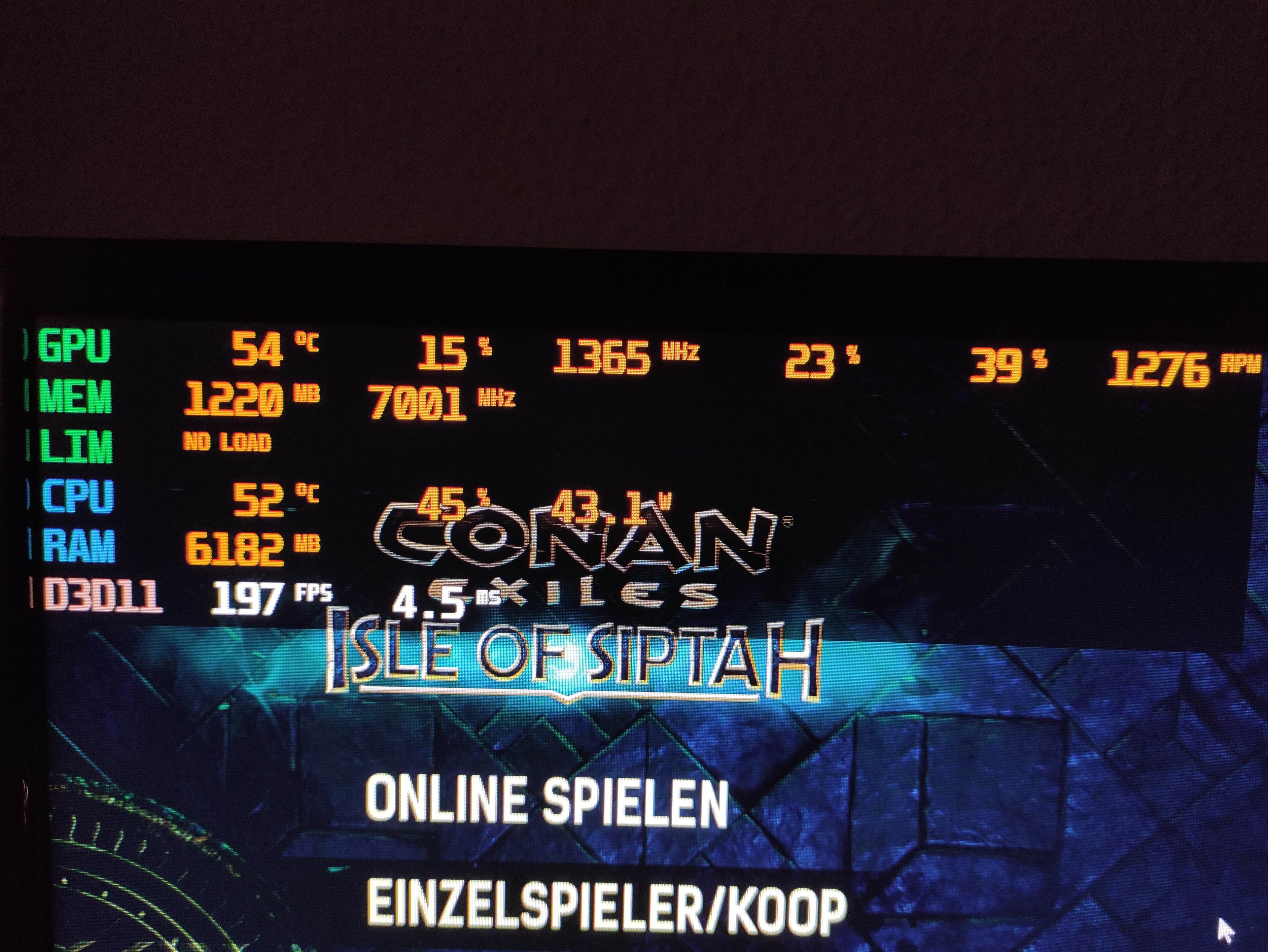

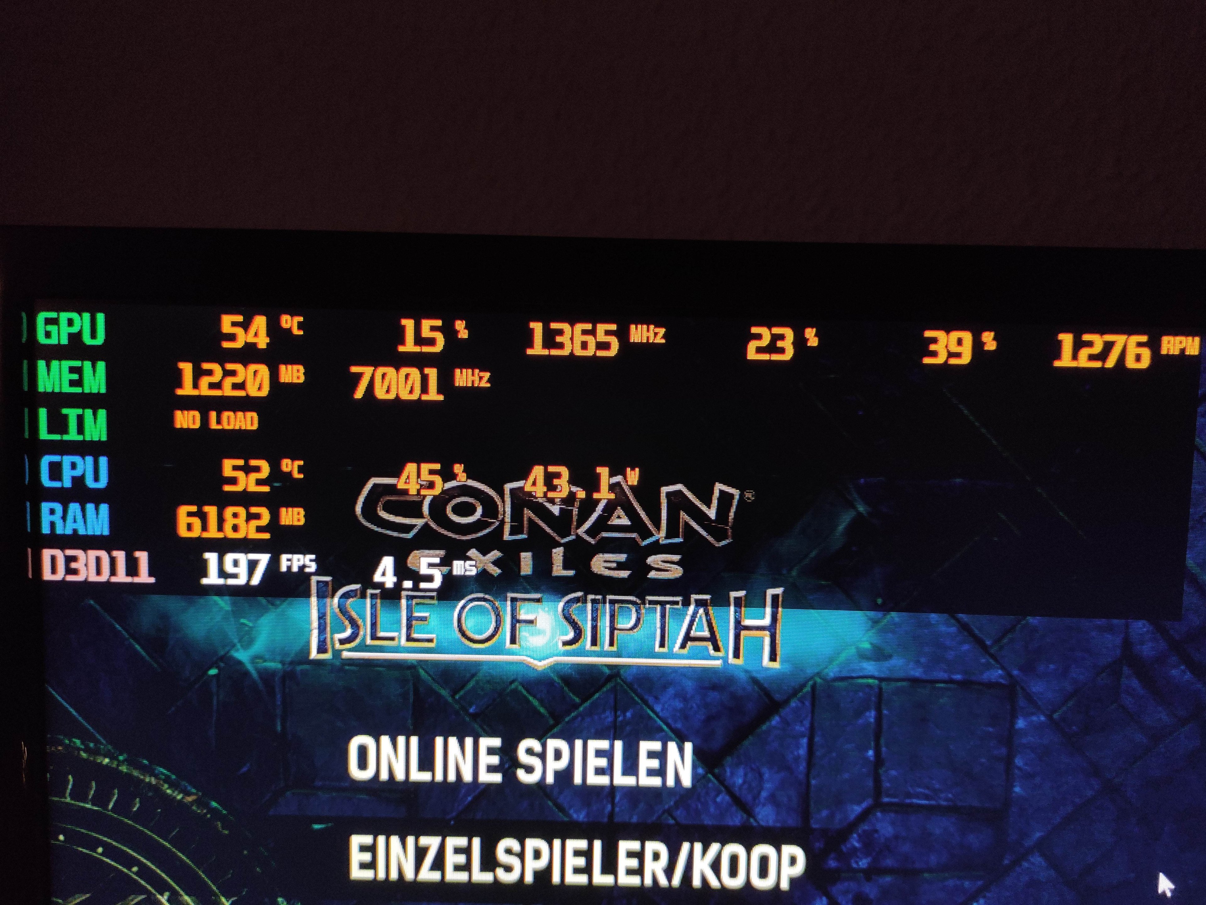

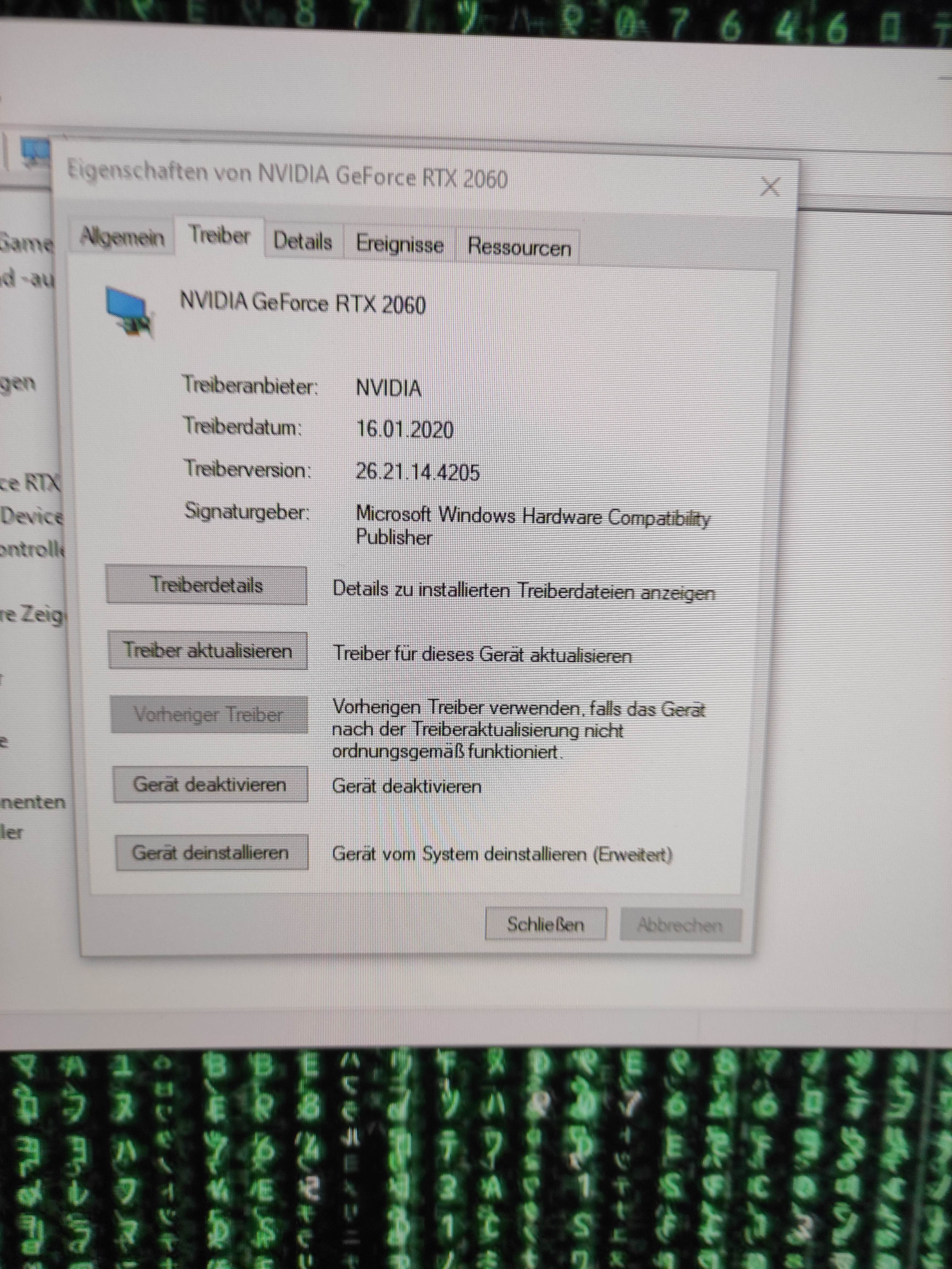

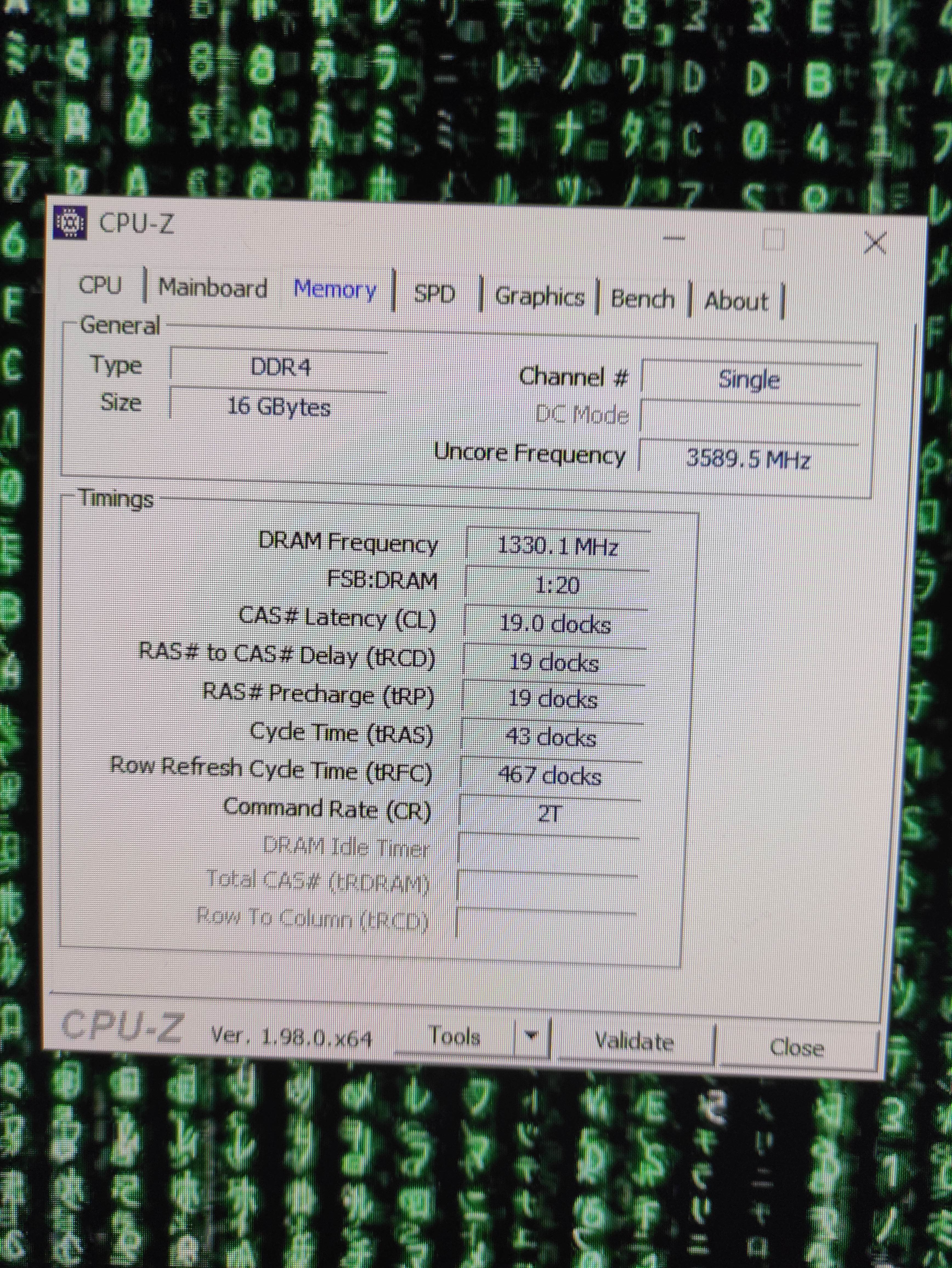

Hab jetzt einmal alle Bilder vom gestrigen Testlauf.
Ich pack die jetzt mal ungeordnet als Upload ran 😉 (die Bilder von GPU.-Z etc. kommen noch in nen nachträglichen Post. Die hab ich gerade nicht aufm Handy.
Ja ich hab heute Mal die Garantie von HP gecheckt, 3 Monate soll er noch haben.
Der würde, das muss ich dazu sagen, als Ausstellermodel von MM geholt. Der hatte bereits eine kleine Delle am Gehäuse daher.
Da ist eben die Frage wie das dort auch mit der Garantie läuft.
Ich habe mir die graka Mal angesehen, da ist leider nix von Staub etc zu sehen. Ich verstehe es halt einfach nicht das sie Temperaturen mäßig bei 70° cappt.

Auch der CPU Kühler wirkt wie ein Witz. Er wird das Teil auch gut aufheizen.
Ja alle wissen das Selbstbauten immer besser sind. Es geht aber um das Prinzip das die Karte gerade Mal mit ner Leistung von ner 750ti kommt. Und die temps von allem anderen sind sauber und in Ordnung. Wie gesagt Screens kommen sobald ich wieder daheim am PC bin.

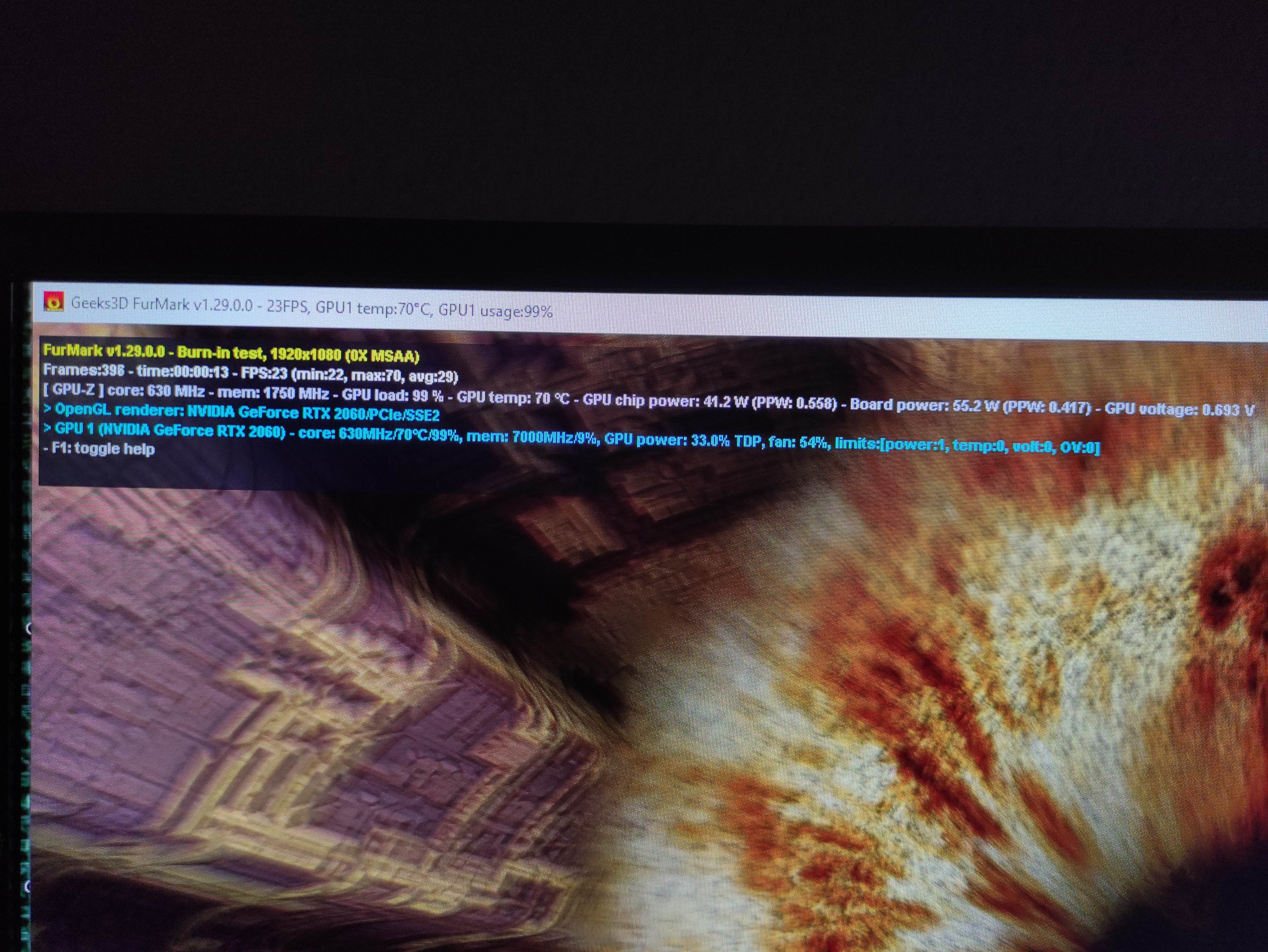

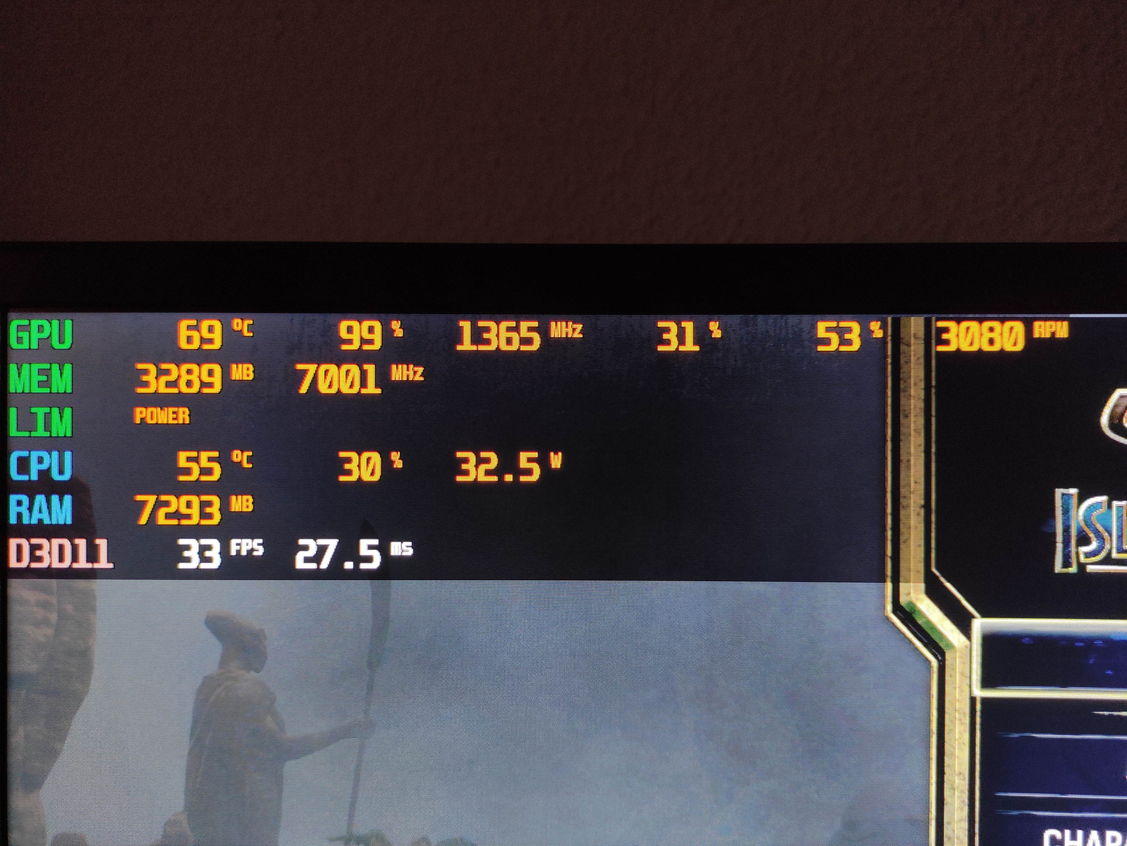

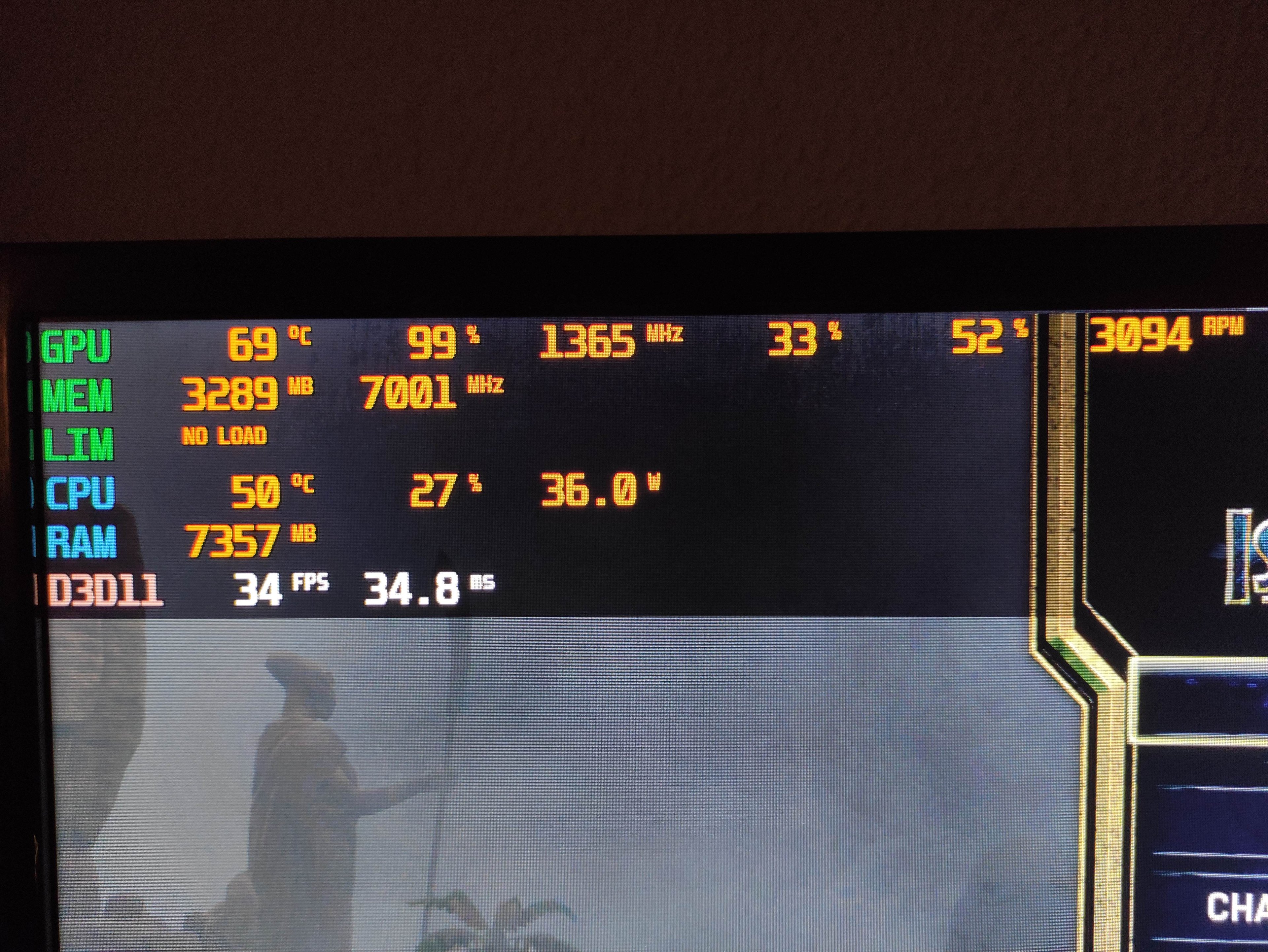

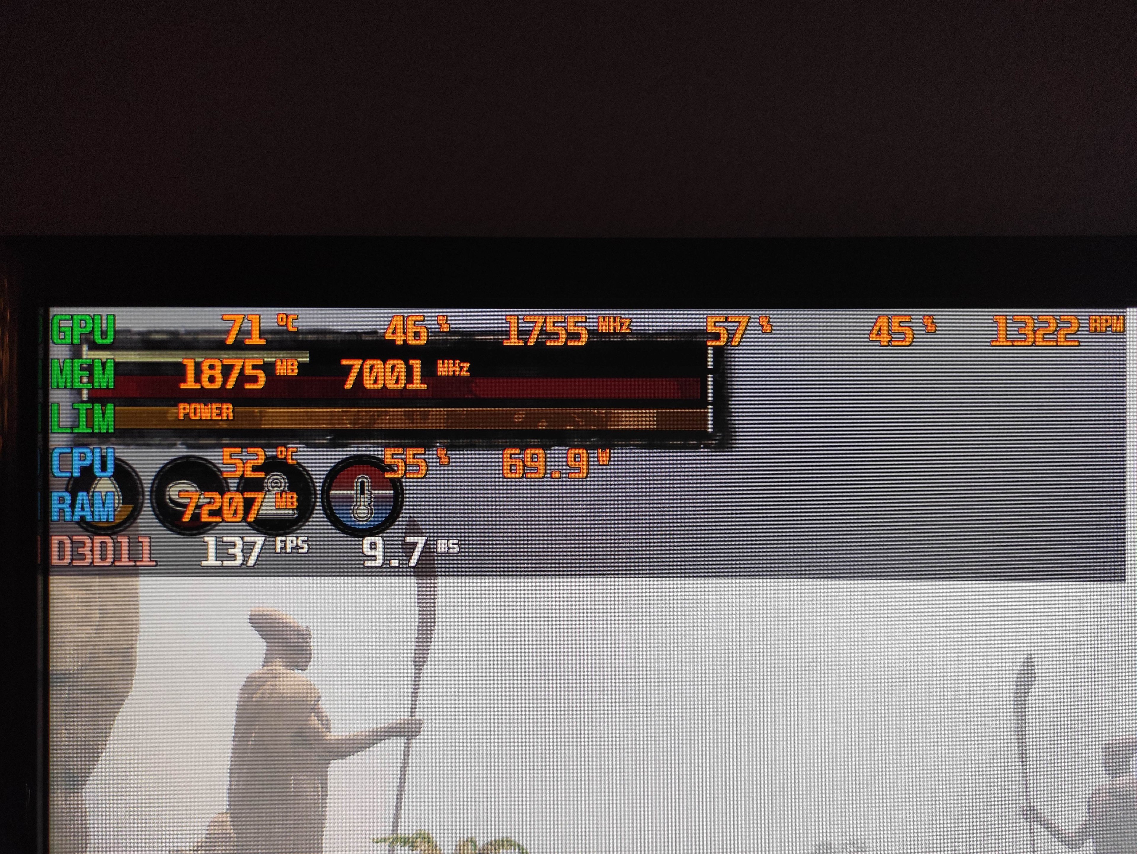

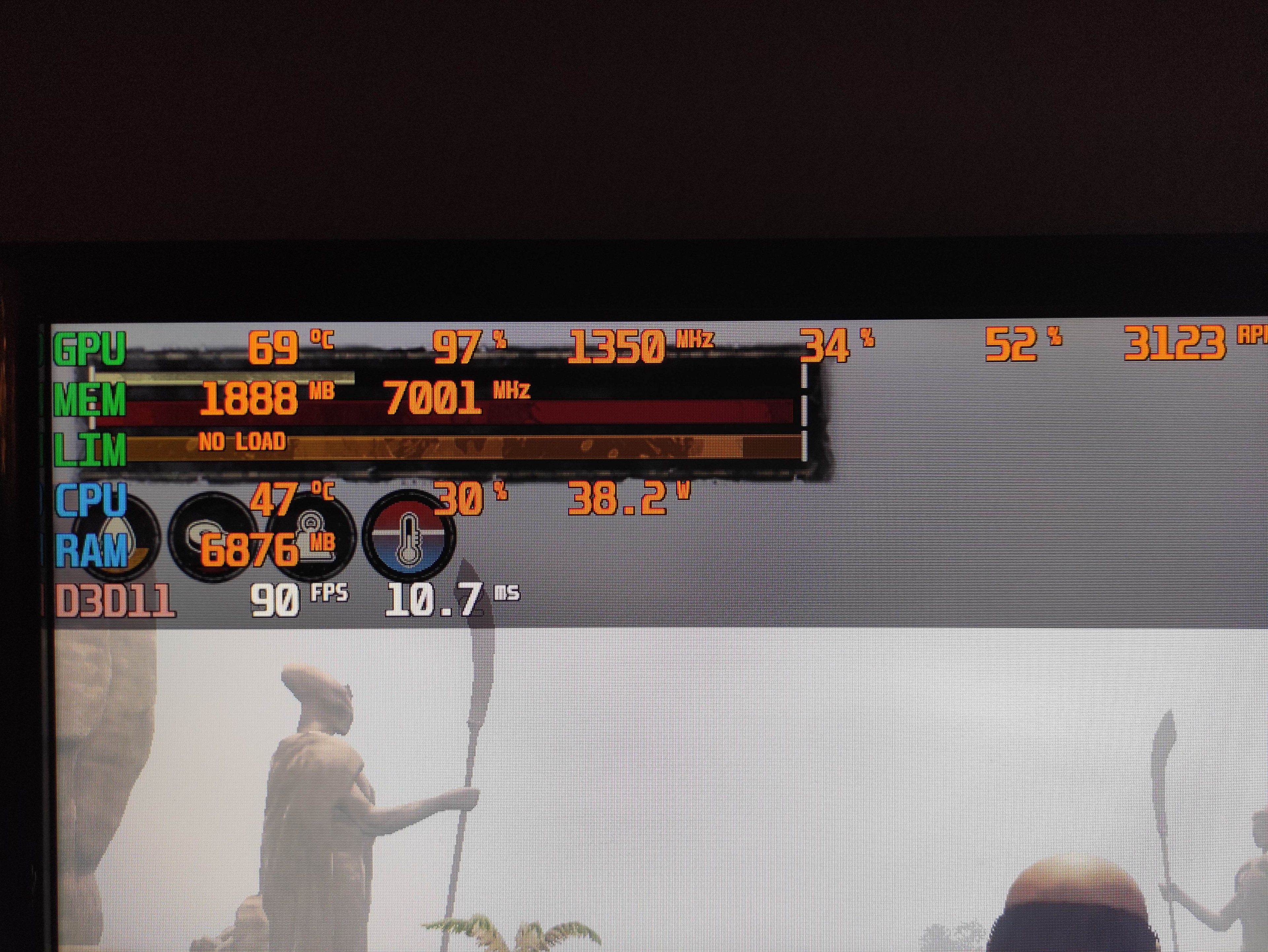

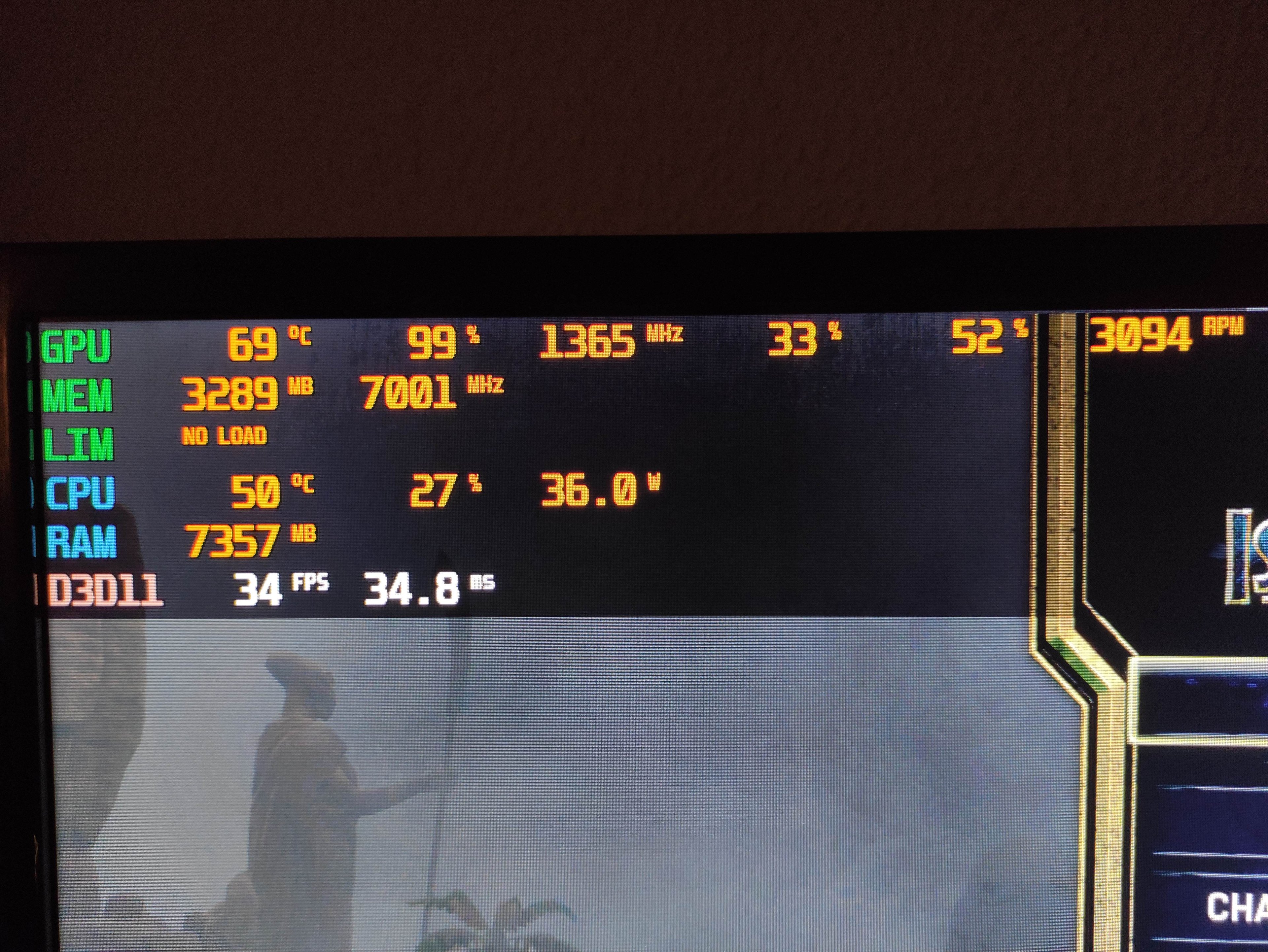

Meine Vermutung ist eher das die Karte irgendwie im BIOS also im BIOS der Karte irgendeinen scheiß macht...
Denn wie bereits schon ein paar Mal erwähnt ab 70° geht die Karte mit den Lüfter auf 100% Umdrehung und taktet runter das sind ganze 13° unter dem eigentlichen Limit.
Edit:
Auch selbst gemachte settings über MSI Afterburner werden von der Karte ab 70° ignoriert und sie macht dann wieder was sie will.

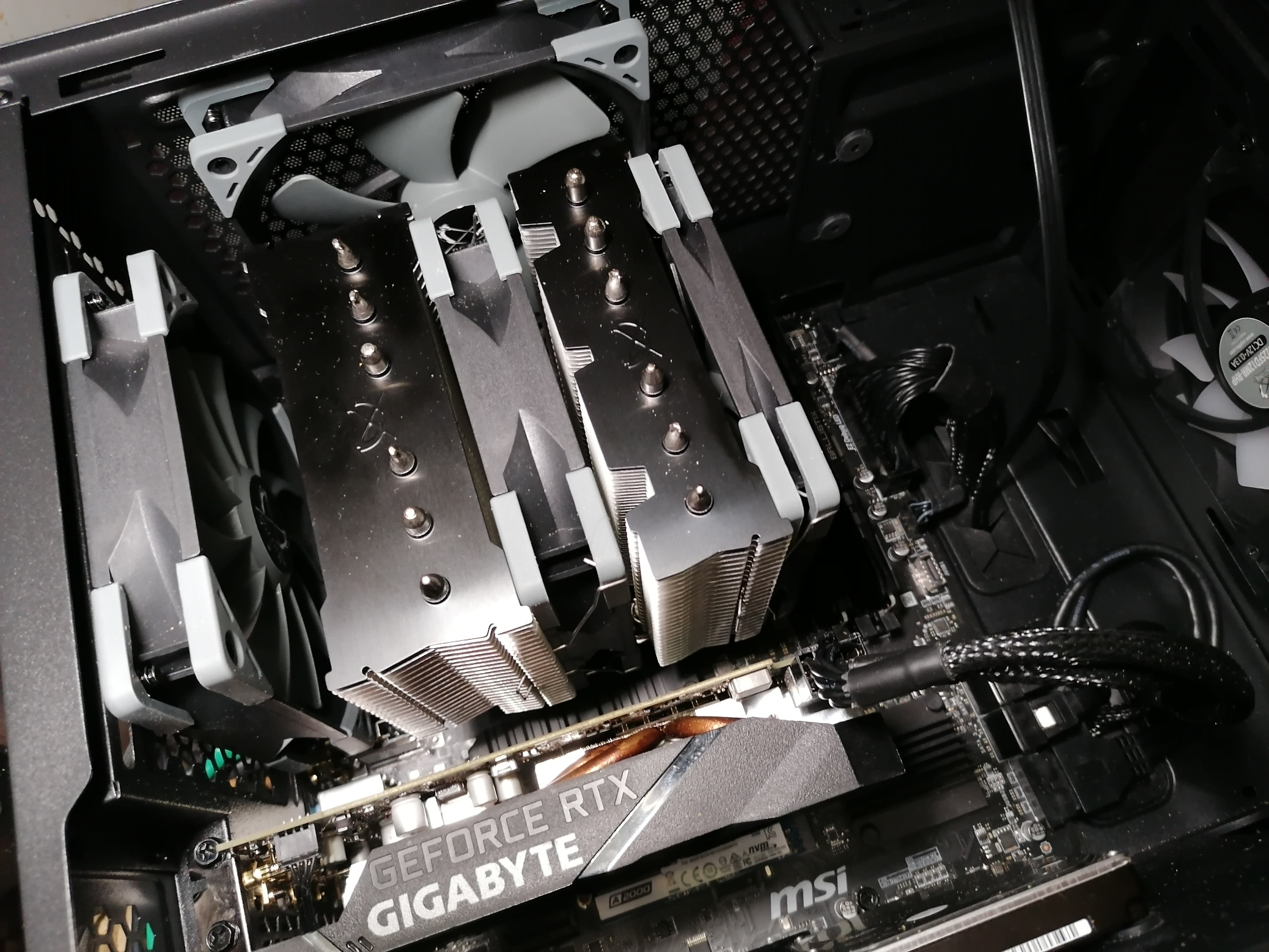

HP könnte das BIOS angepasst haben. Man sieht ja an meinem Beispiel dass Gigabyte das anders regelt.

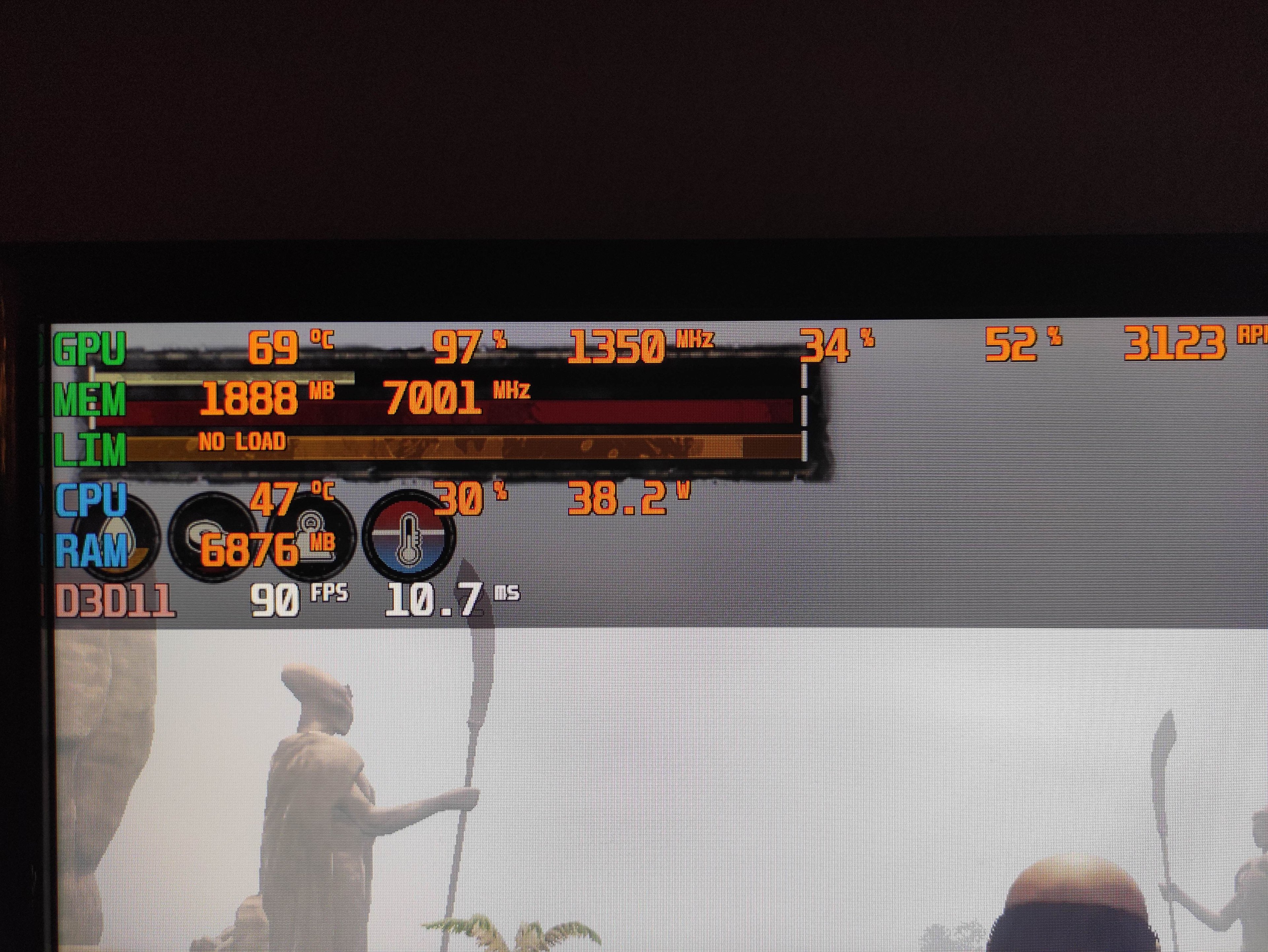

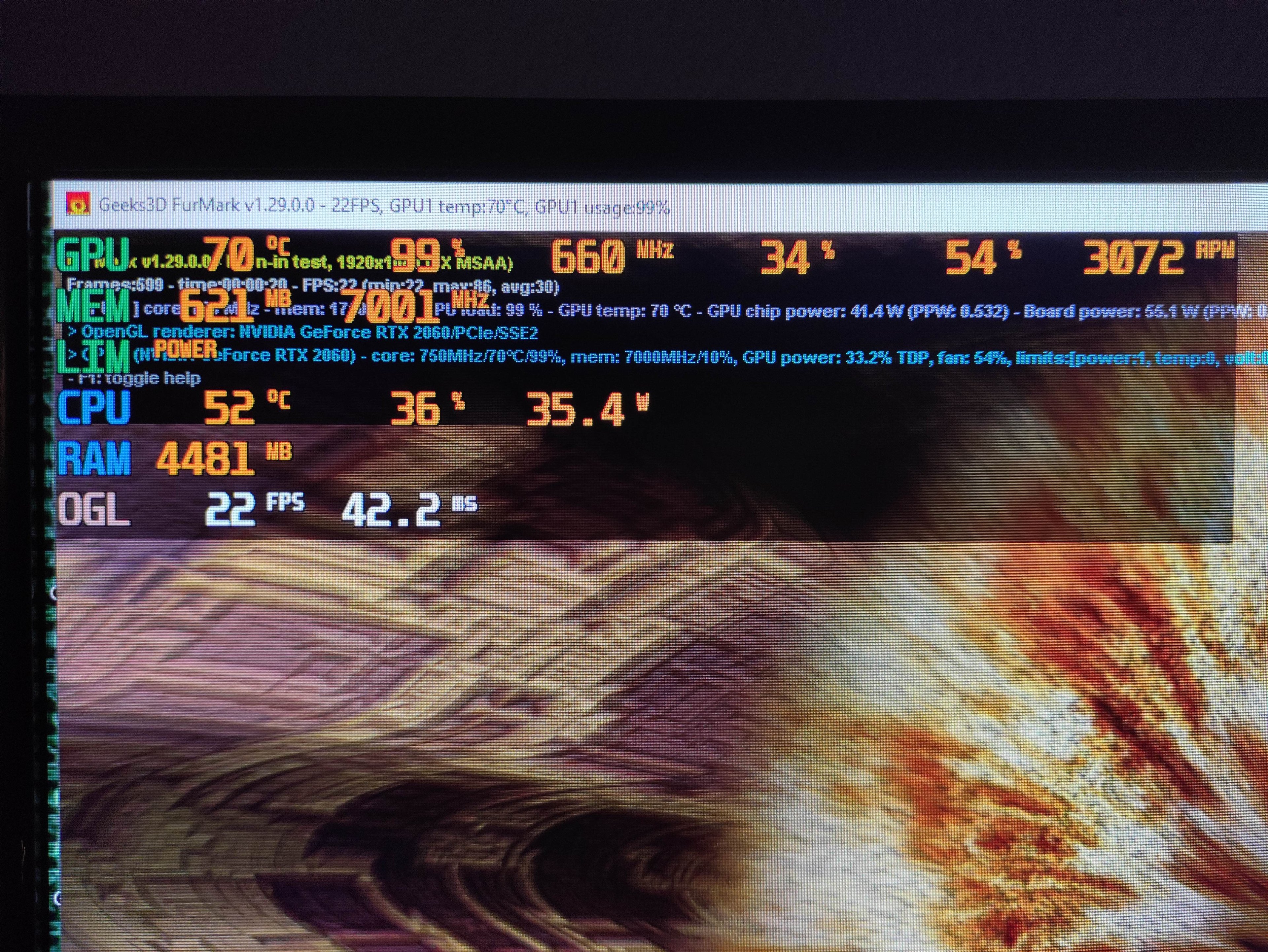

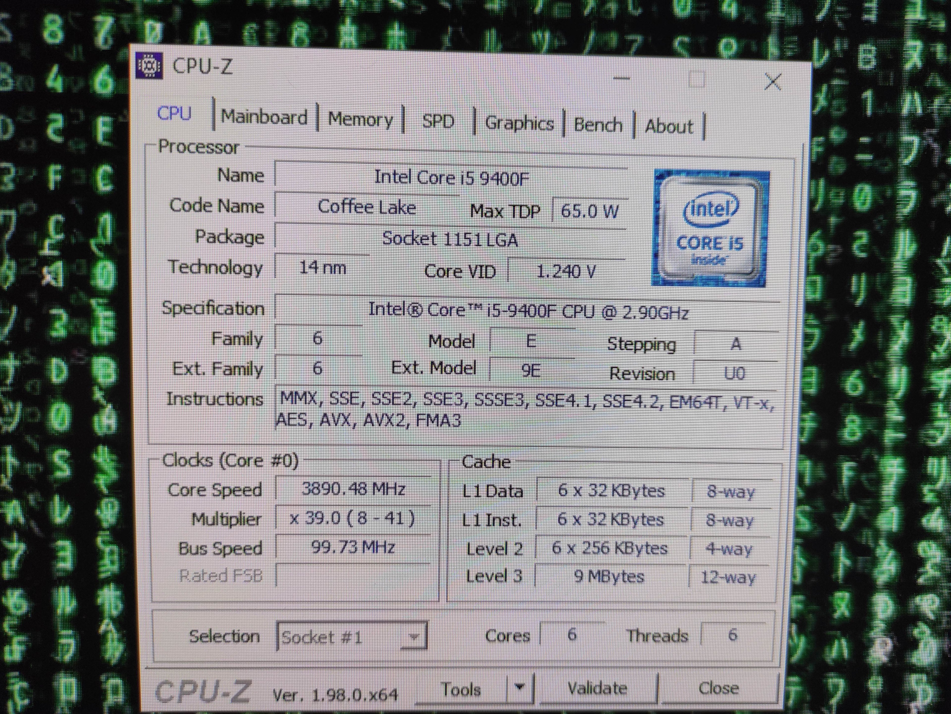

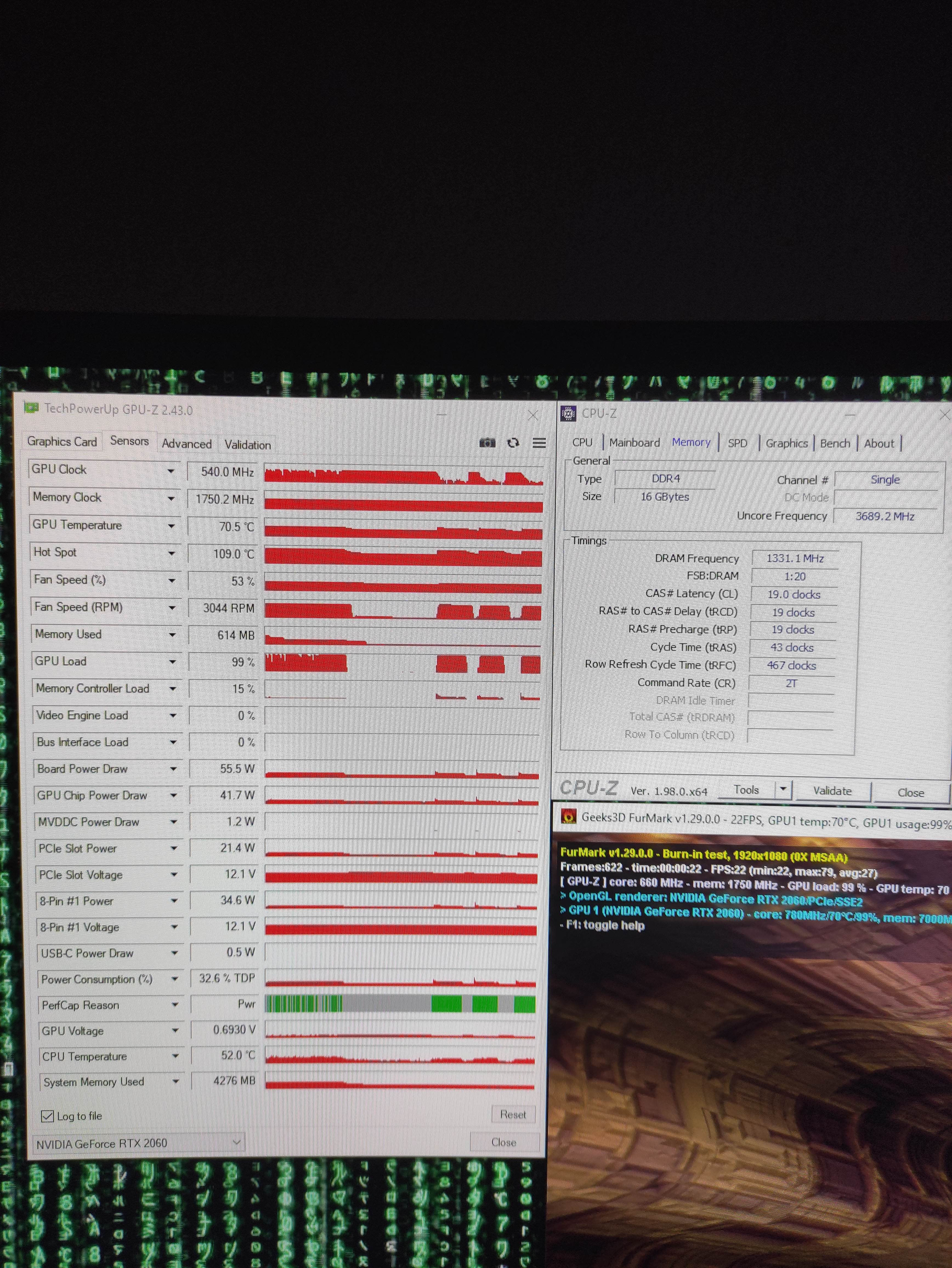

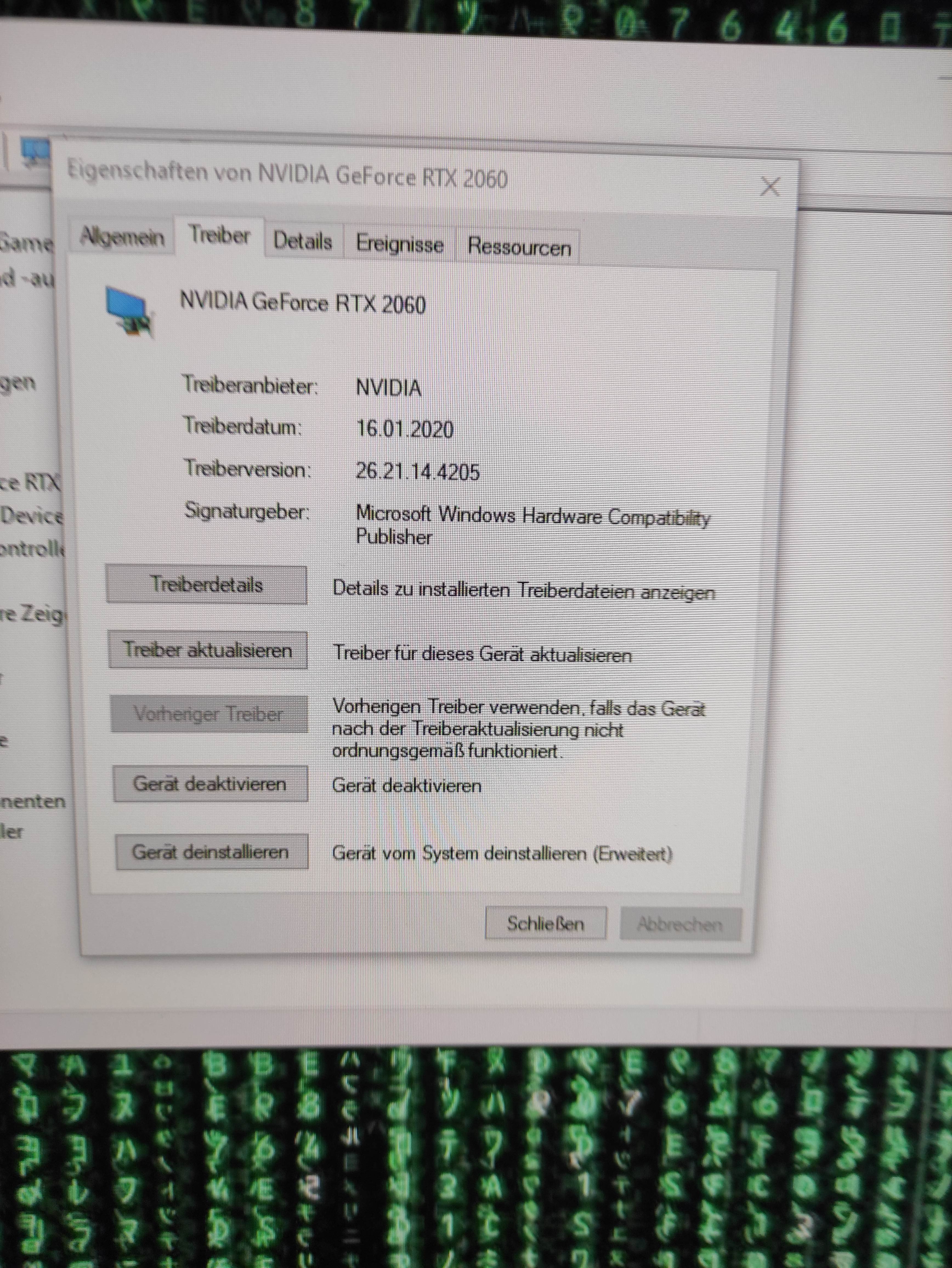

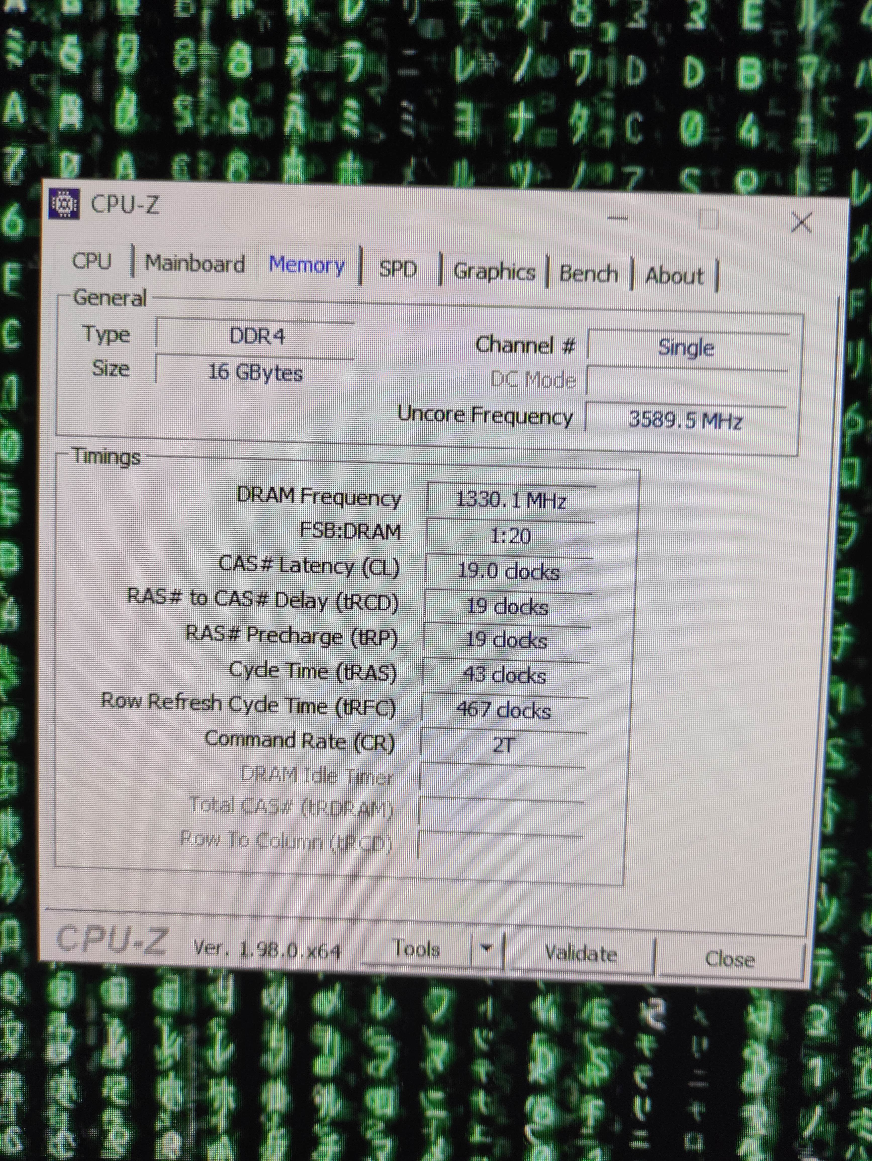

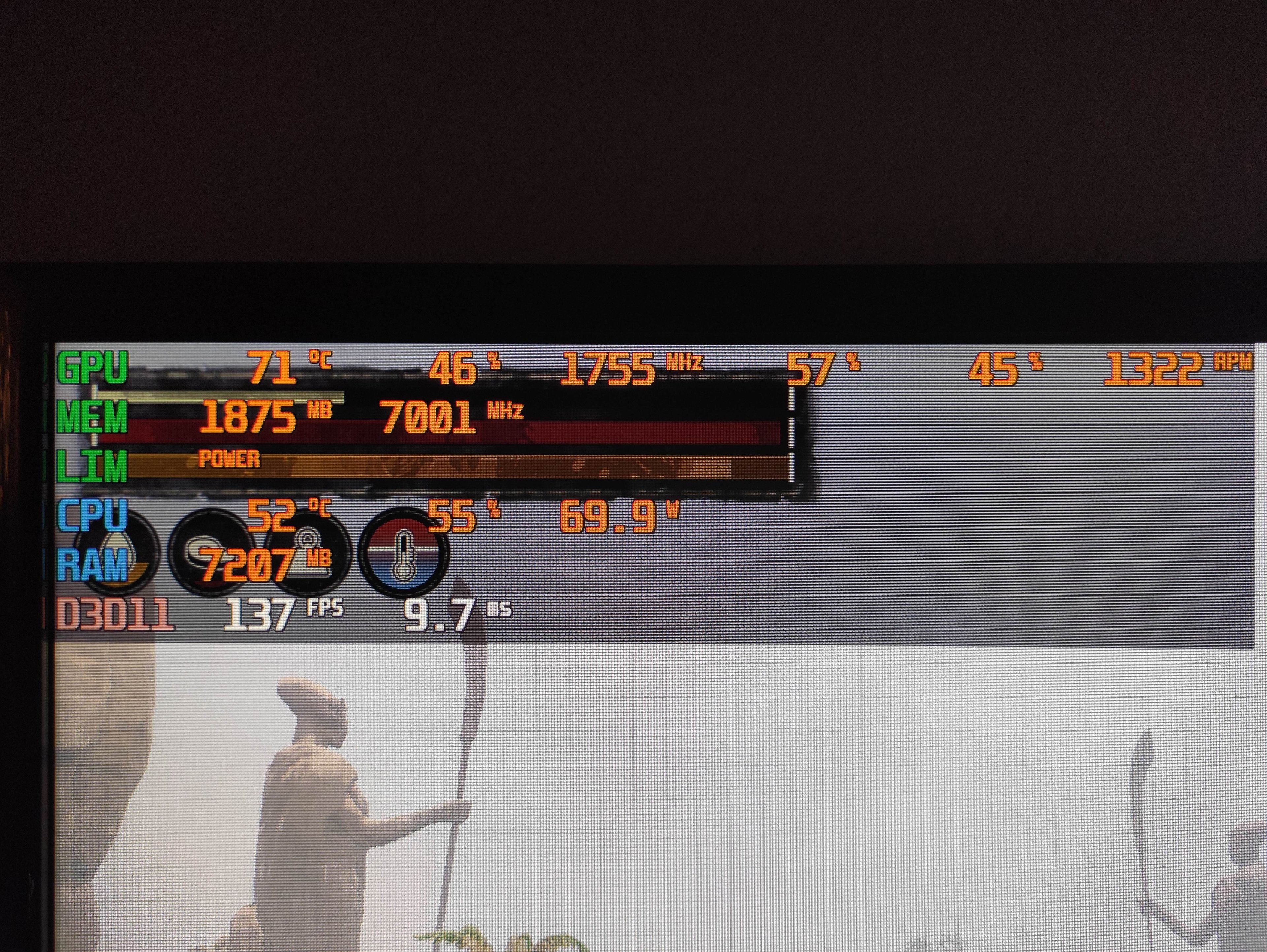

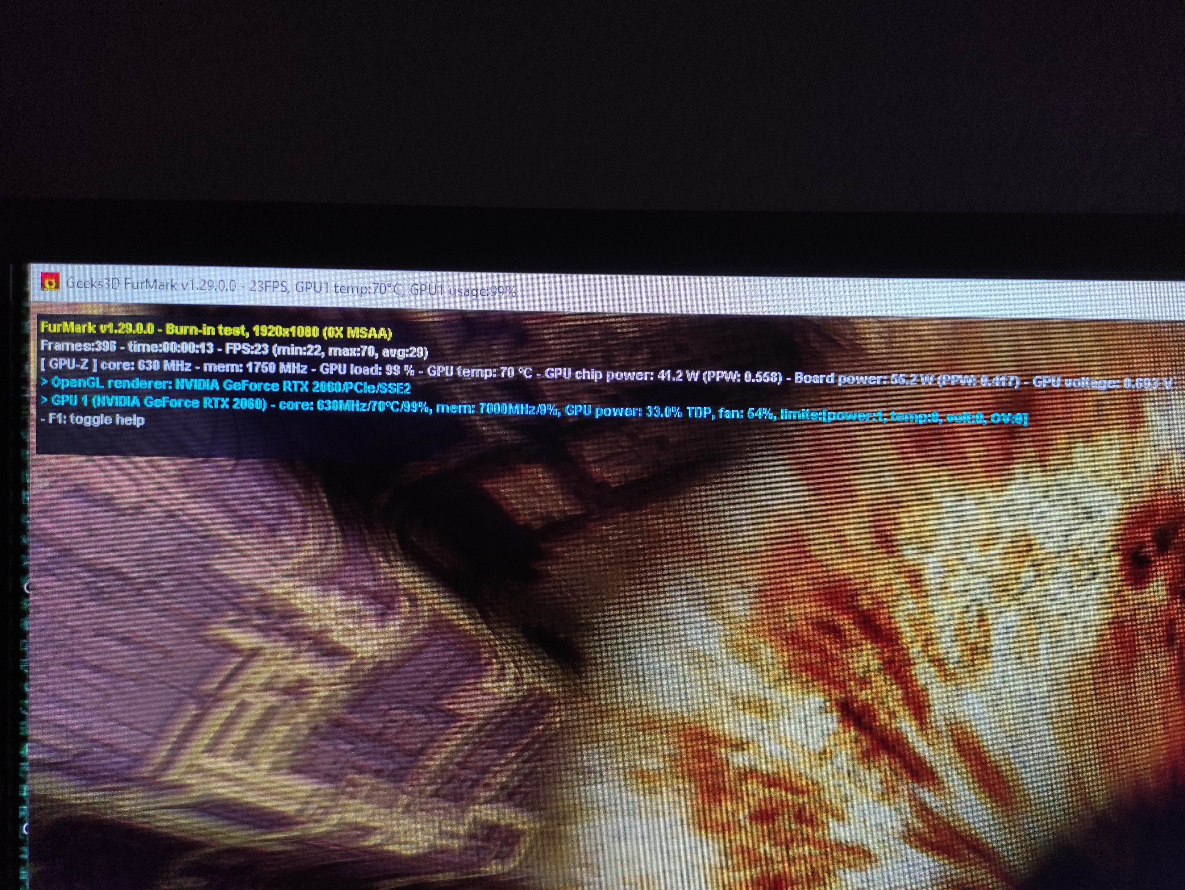

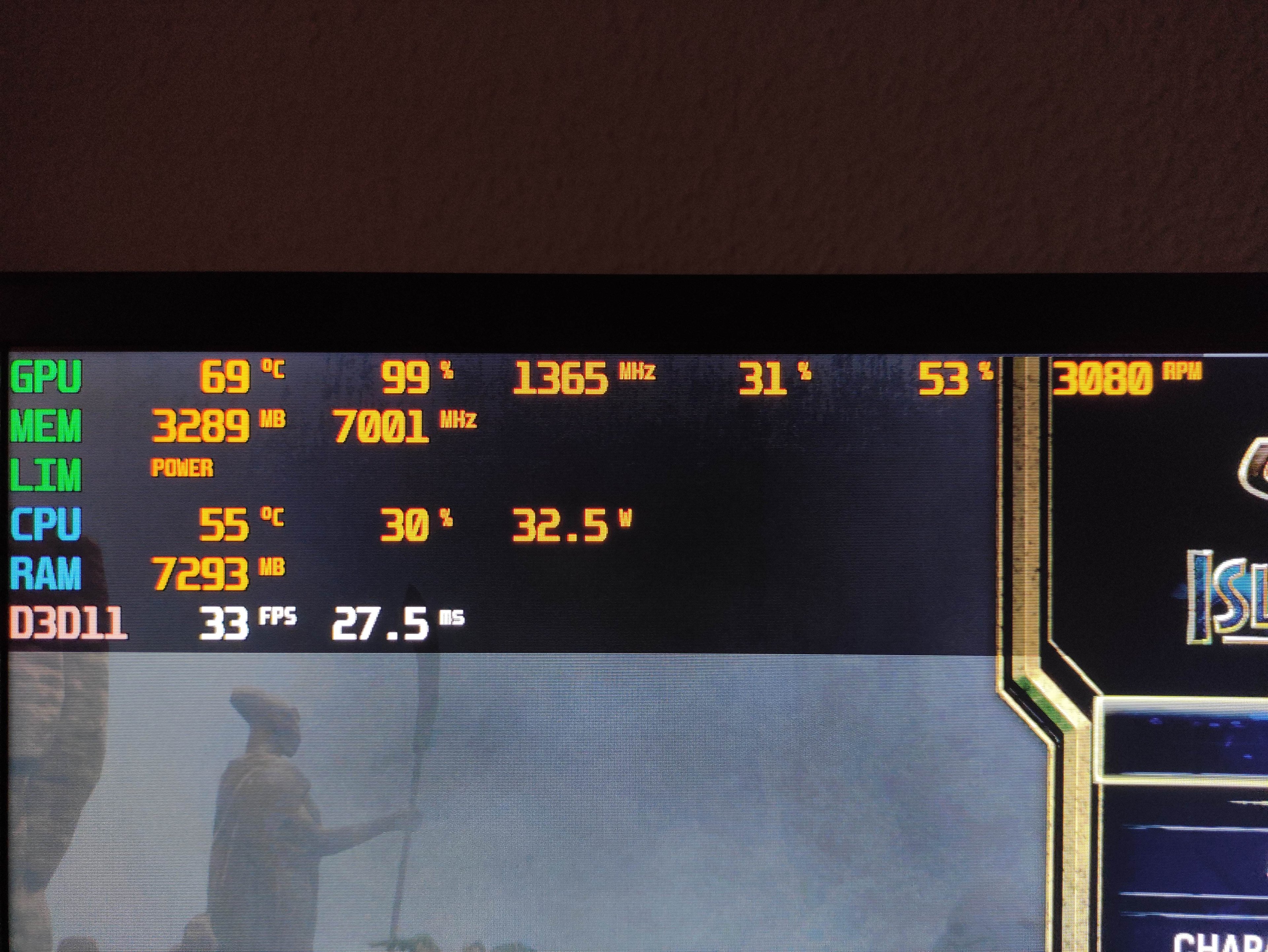

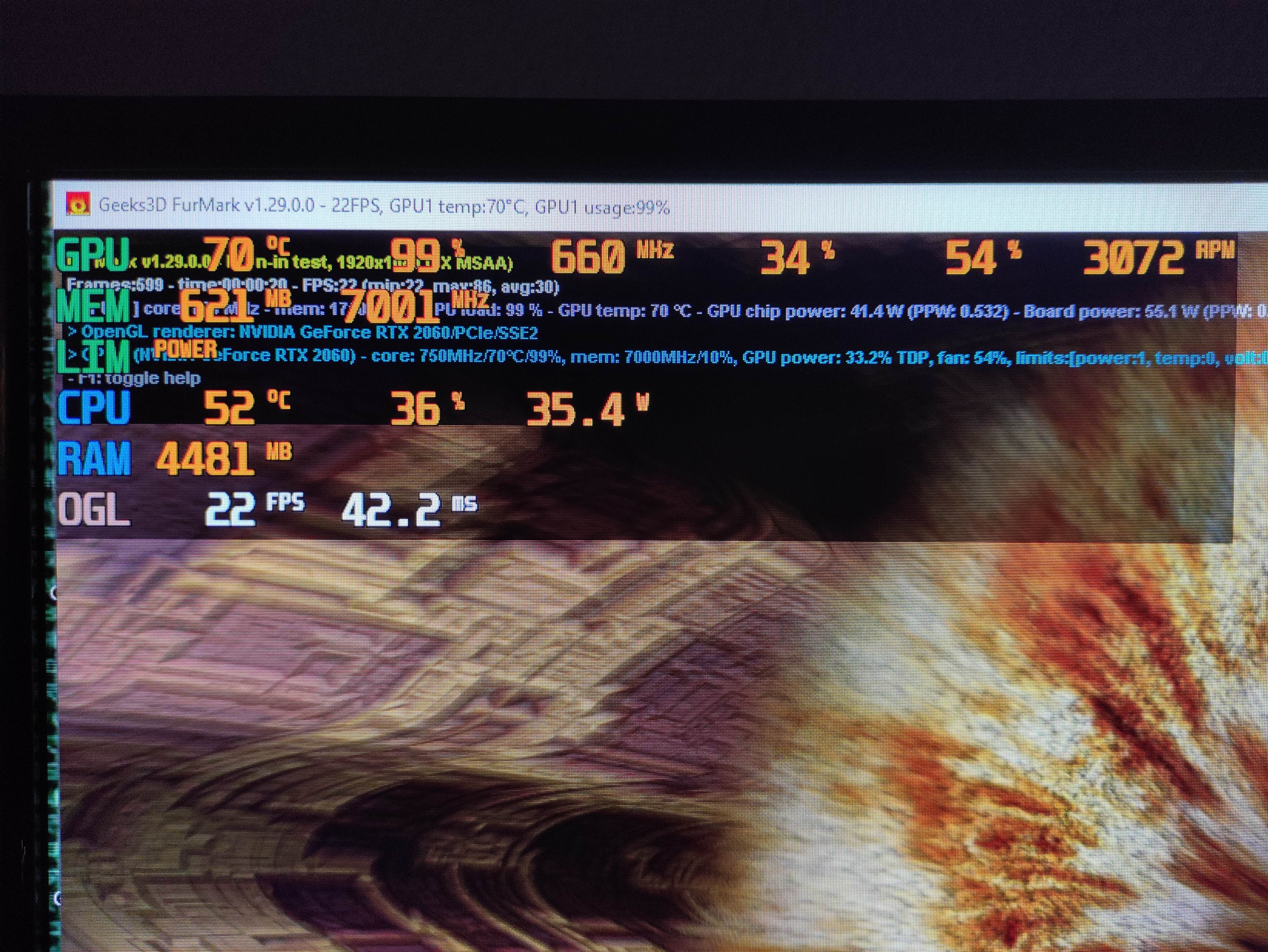

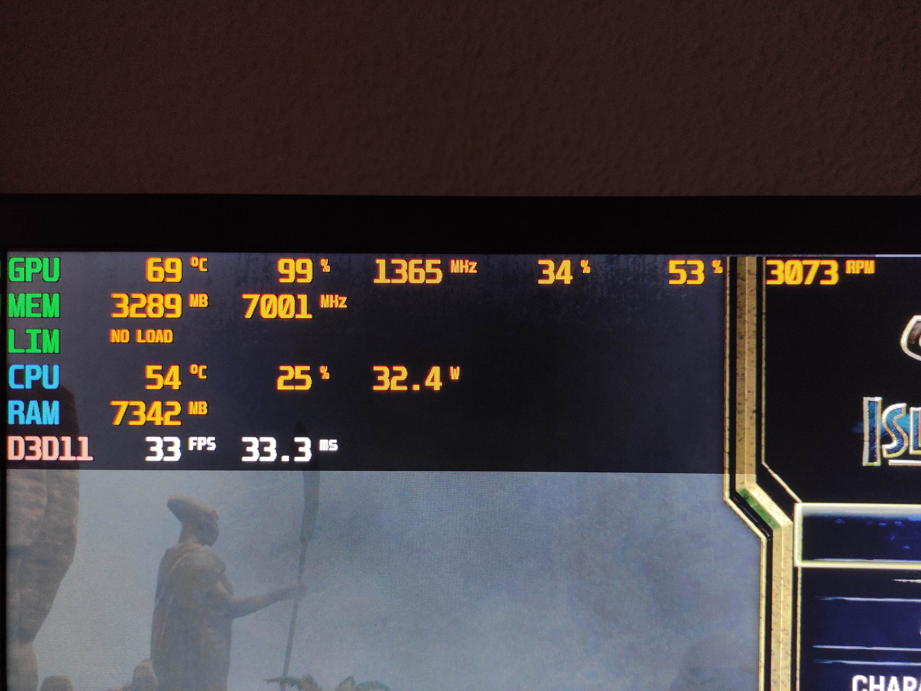

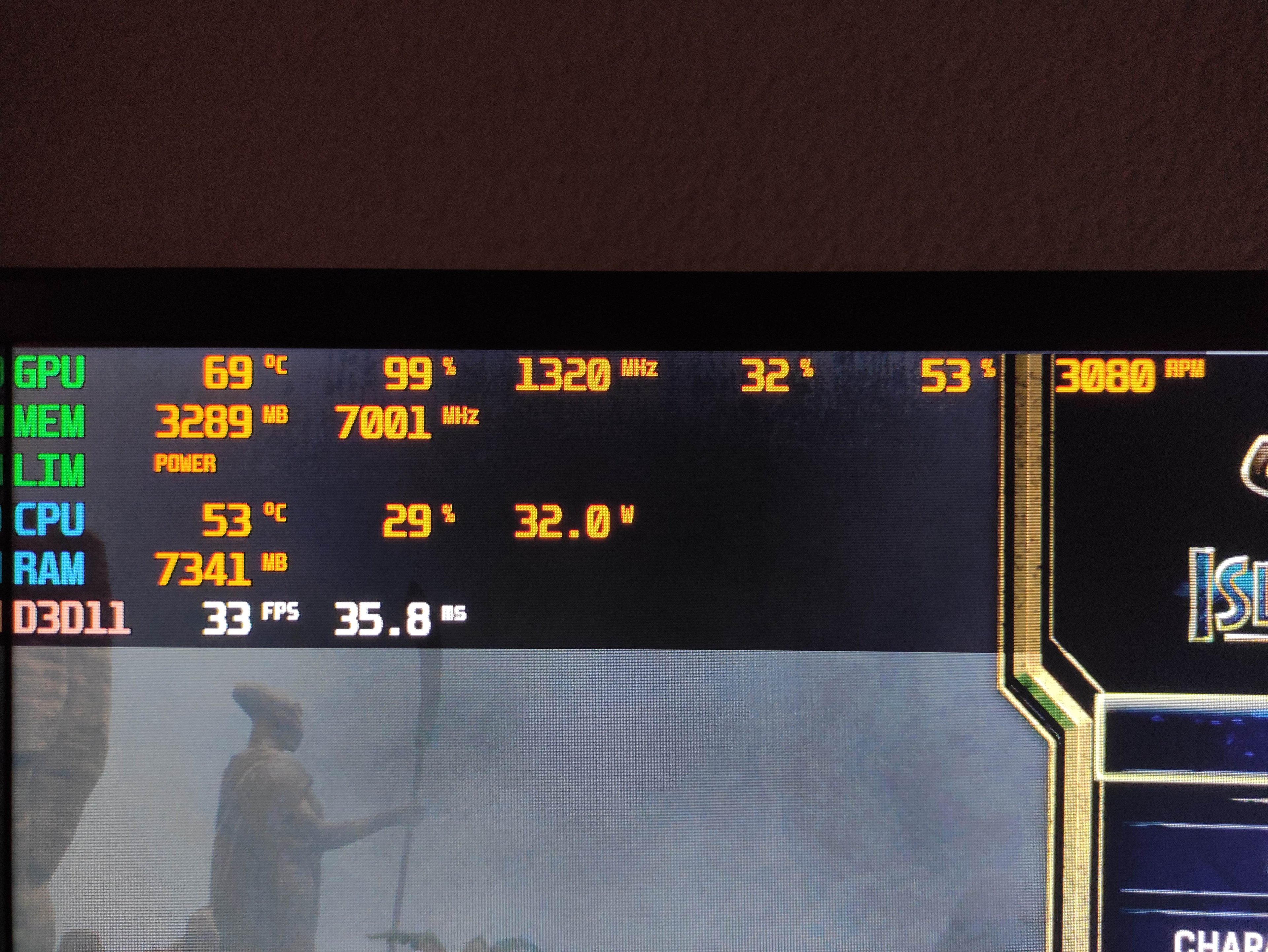

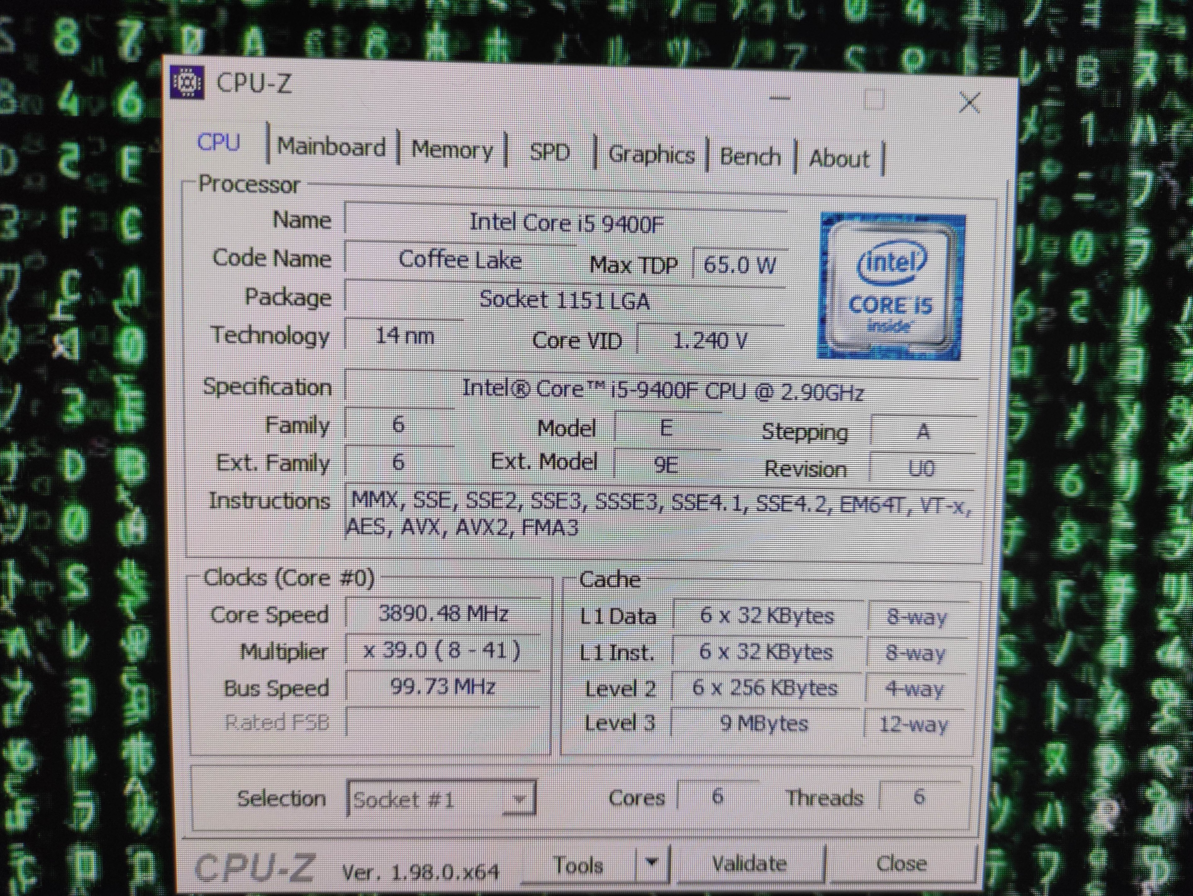

So hab jetzt nochmal ein paar neue Bilder für euch.
Das sind alles Bilder während die Karte mit dem Spiel beschäftigt war. Bei Fragen gern immer fragen. Im nächsten Post kommt der furmark Benchmark mit allen Infos.

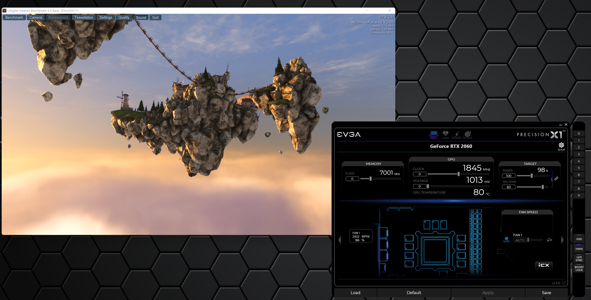

So und hier wie gesagt dann der furmark bench. Auch hier falls Fragen gerne fragen, als Info sowohl hier als auch im Post zuvor war die Klappe der Seite des Gehäuses dran.
