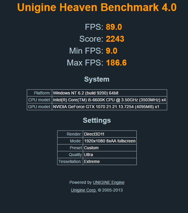

hier ist Unigine 4
Die einzige komische Kompenente ist das Board...es gibt schlimmeres :evillol:
Wir können auf deine Platte nicht zugreifen. Bitte screenshot vom ergebnis hochladen
habs auch gerade gemerkt mit dem Link ^^
Okay, wir können das Problem bei der GraKa (Steckplatz?) einkreisen.. die MinFPS sind VIEL zu niedrig...

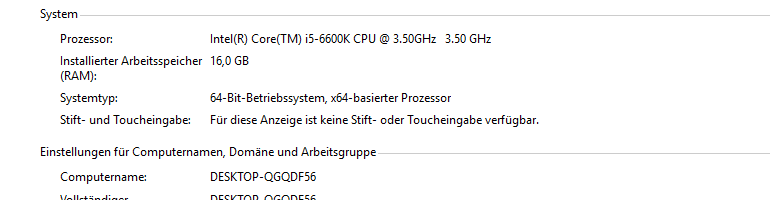

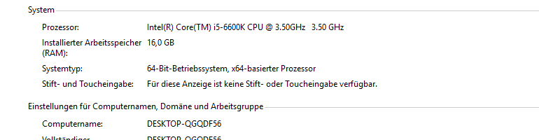

Du hast doch nicht etwa 32bit-Windows oder?

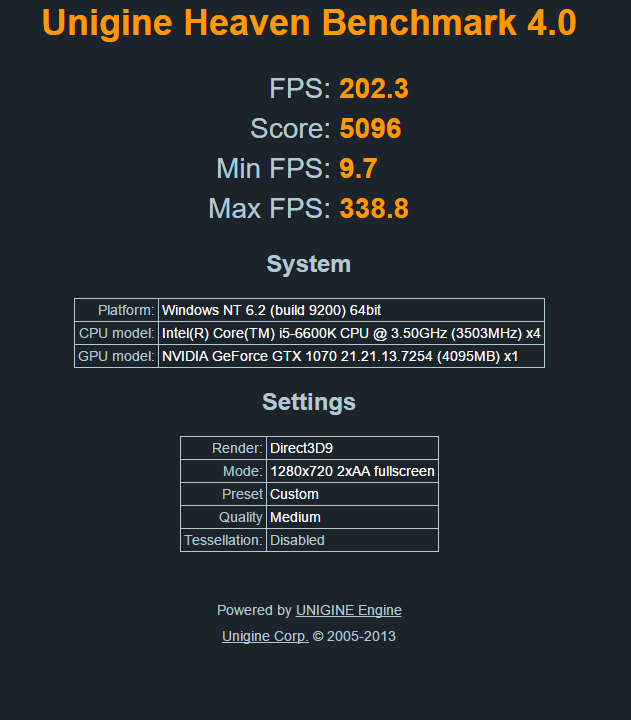

Was macht das Basic-720p-Preset (einzige manuelle Änderung: bitte in Vollbild statt "Fenster" ausführen) ?
Siehe oben!
Die sind unwichtig. Der lädt irgendwo mittendrin ein paar Texturen nach, grad selbst geprüft...

Der Basic Benchmark
Sad das die Min FPS immernoch so niedrig sind.

Die Werte sehen doch in Ordnung aus, auch die min. FPS, ich hänge da auch bei 8,8. :)
Die Einstelllungen die Geforce Expirience einstellt sind viel zu Hoch, und Game DVR habe ich schonmal ausprobiert.
Die MinFPS bei Basic sind zu niedrig... ich hatte damals dort mit einer GTX970 + 4790k 33fps Minimum bekommen.
