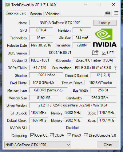

Ich habe mir vor einem Monat einen neuen PC gekauft, ich wollte einfach mal aufrüsten mein alter hat nicht mehr die gewünschte Leistung gebracht.
Mein neuer PC spinnt leider auch ein wenig rum ich hatte lange zeit Probleme mit der Geschwindigkeit der GPU das habe ich aber gefixed mittlerweile, jetzt habe ich allerdings immernoch das Problem das z.b Guild Wars 2 nicht flüssig läuft, mit dem fix der GPU ist es schon besser geworden aber irgendwas ist noch nicht ganz richtig mit der CPU denke ich da mir gesagt wurde das Guild Wars 2 ein sehr CPU lastiges Spiel ist.
The Witcher 3 kann ich auch nur auf 40 FPS spielen.
Mein PC :
GTX 1070 Zotac
INTEL CORE i5-6600k 3.50 ghz
16 GB Arbeitsspeicher
Motherboard : MSI b150 PC MATE
Netzteil: Corsair Vengeance 650M
Nachtrag
In meinem alten PC waren eine GTX 770ti ein Intel Core i5 3300 und 8 GB RAM verbaut und Guild Wars 2 lief flüssig mit auf den höchsten einstellungen.
Und ich hänge noch eine DXDiag, MsInfo und GPU-Z Datei an.
Ich hoffe ihr könnt mir helfen.
Grüße Tinus

Wo ist der Monitor angeschlossen? Und wer hat diese unsinnige Mainboard-/CPU-Kombination ausgewählt?
Der Monitor ist an den HDMI Anschluss der GPU verbunden und die Kombi hat ein Freund von mir ausgewählt -.-

DXDiag ist doch angehängt, ist alles richtig angeschlossen und das Mainboard ist hier nicht das Problem, schließt zumindest irgendwelche übertriebenen Übertaktungversuche aus.
Zurück zum Thema... Du erzählst was von einem "Fix" der GPU. WAS hast du gemacht?

Was hast du mit der Grafikkarte angestellt, dass sie aus deiner Sicht keine Fehler mehr macht?
Wie äußerten die sich?
Hast du Windows auf dem neuen PC installiert oder einfach die alte Version übernommen?

ICH tippe derzeit auf irgendwelche unsinnigen Einstellungen im Nvidia Treiber!
Ich wiederhole es ungerne aber wir benötigen noch immer die GENAUE ANGABE wie du die Probleme mit deiner GPU "gefixt" hast!
CPU und RAM scheinen zumindest schon hochzutakten. Ich vermute ein problem mit der Grafikkarte oder den Treibern fürs Mainboard.
