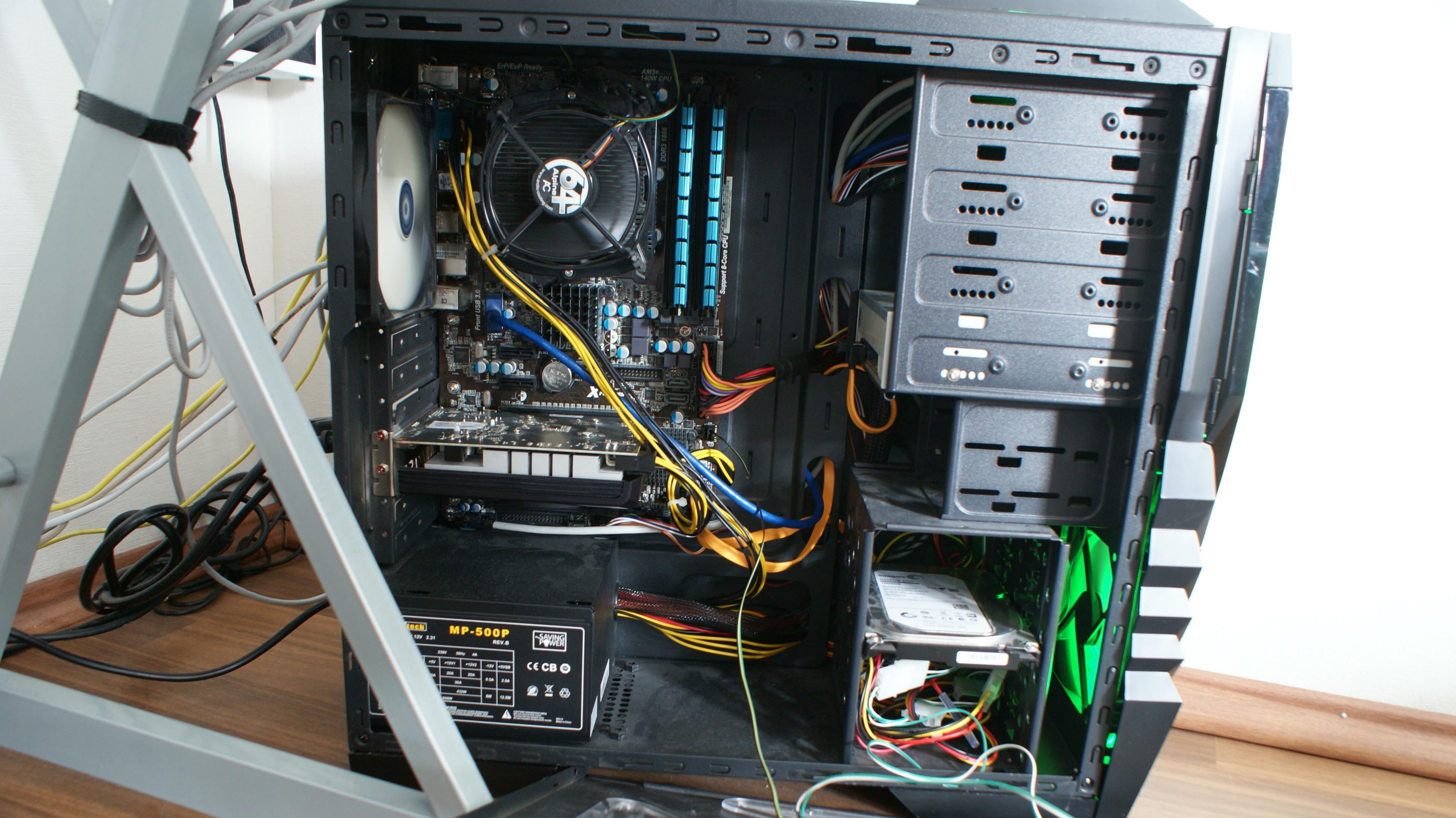

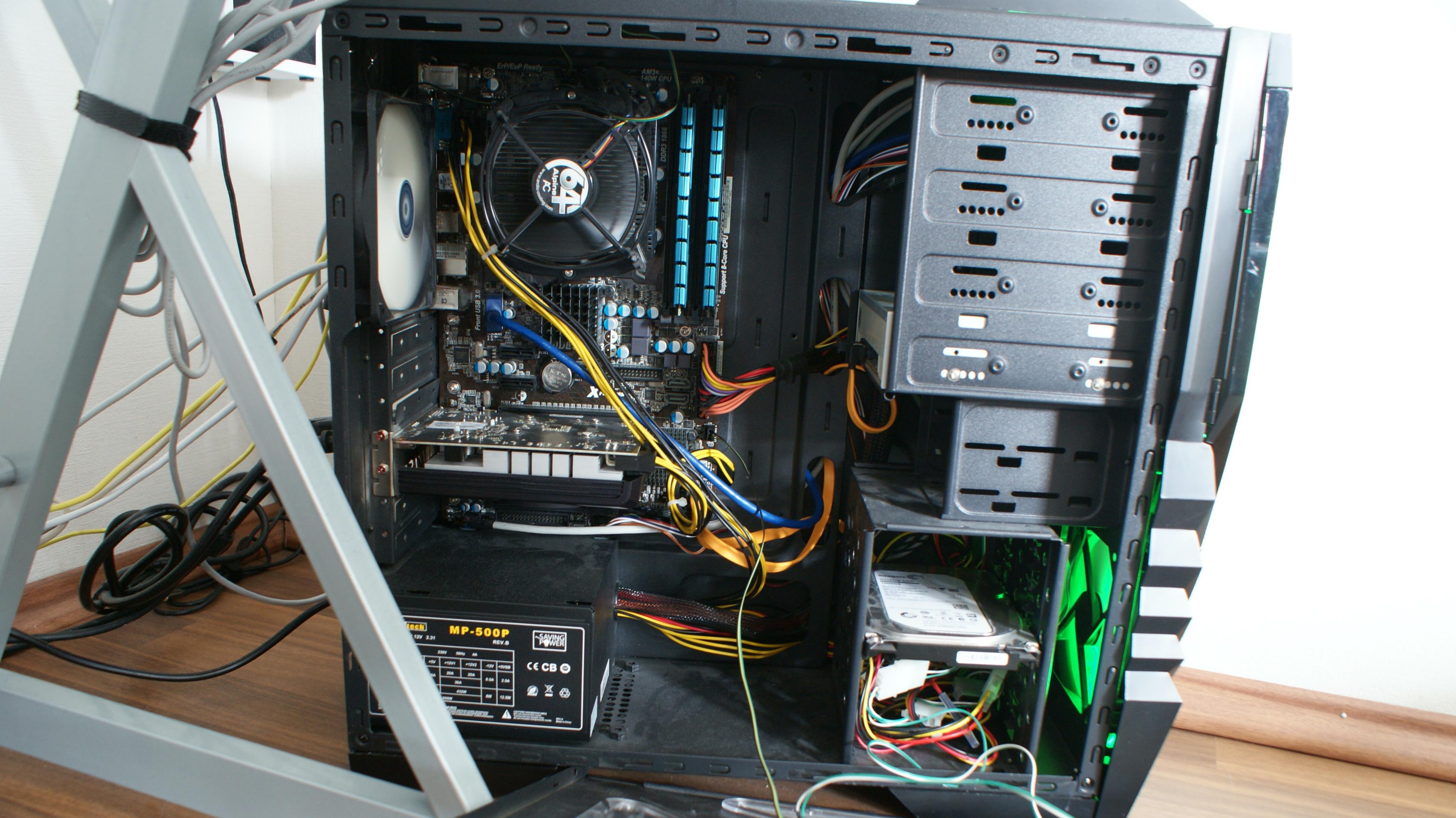

Ein Foto von deinem PC im geöffneten Zustand würde helfen. Danach kannst du (mit Deckel wieder zu) unter Last (Furmark + Prime95) mit HWInfo64 die Temperaturen auslesen und hier einstellen.
Bezüglich dem Netzteil: Dir würde sogar ein 300 Watt Marken-NT reiche, beim Neukauf würde ich besonders wegen Aufrüstungen ein paar Euro für die 400er Variante drauf legen.

Hier das Bild.

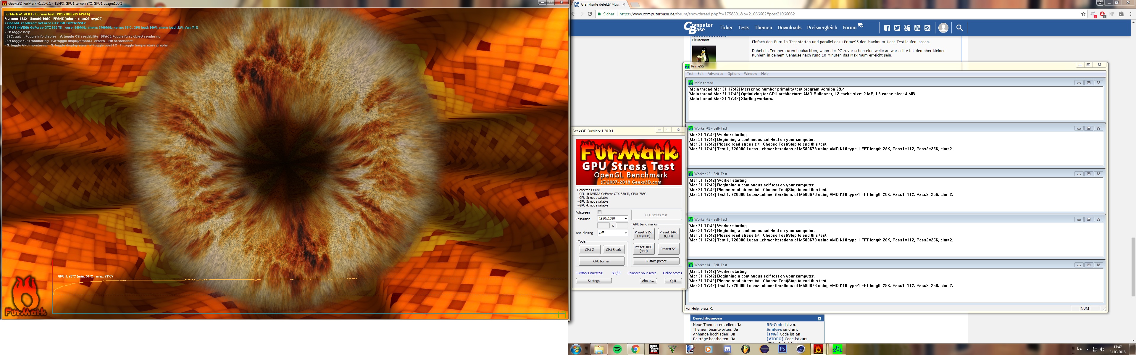

Und bei FurMark, welche Einstellungen soll ich da nutzen? Bei mir läuft das immer ewig lang.
Einfach den Burn-In-Test starten und parallel dazu Prime95 den Maximum-Heat-Test laufen lassen.
Dabei die Temperaturen beobachten, wenn der PC zuvor schon eine weile an war sollte bei den eher kleinen Kühlern in deinem Gehäuse nach rund 10 Minuten das Maximum erreicht sein.

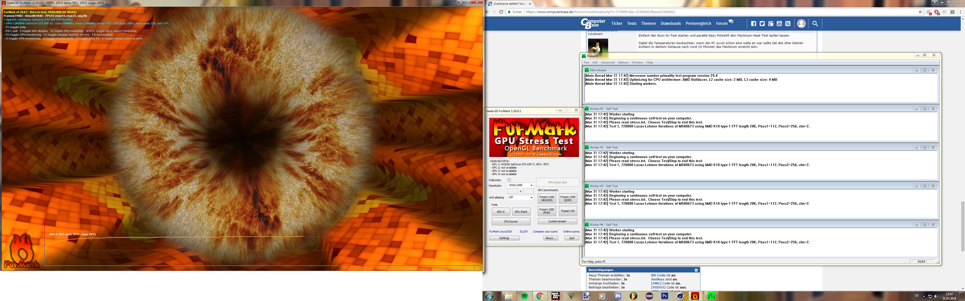

sprich Prime95 einfach auf den Standart Einstellungen laufen lassen und bei Furmak auf "GPU stress test" starten und nach 10 min manuel abbrechen? Gibts dann nachher sone Art Log datei, wo alles drin steht?
Habs jetzt gemacht und einfach Screenshots gemacht nach den 10 min
Das Bild ist drin.

Kein Problem.

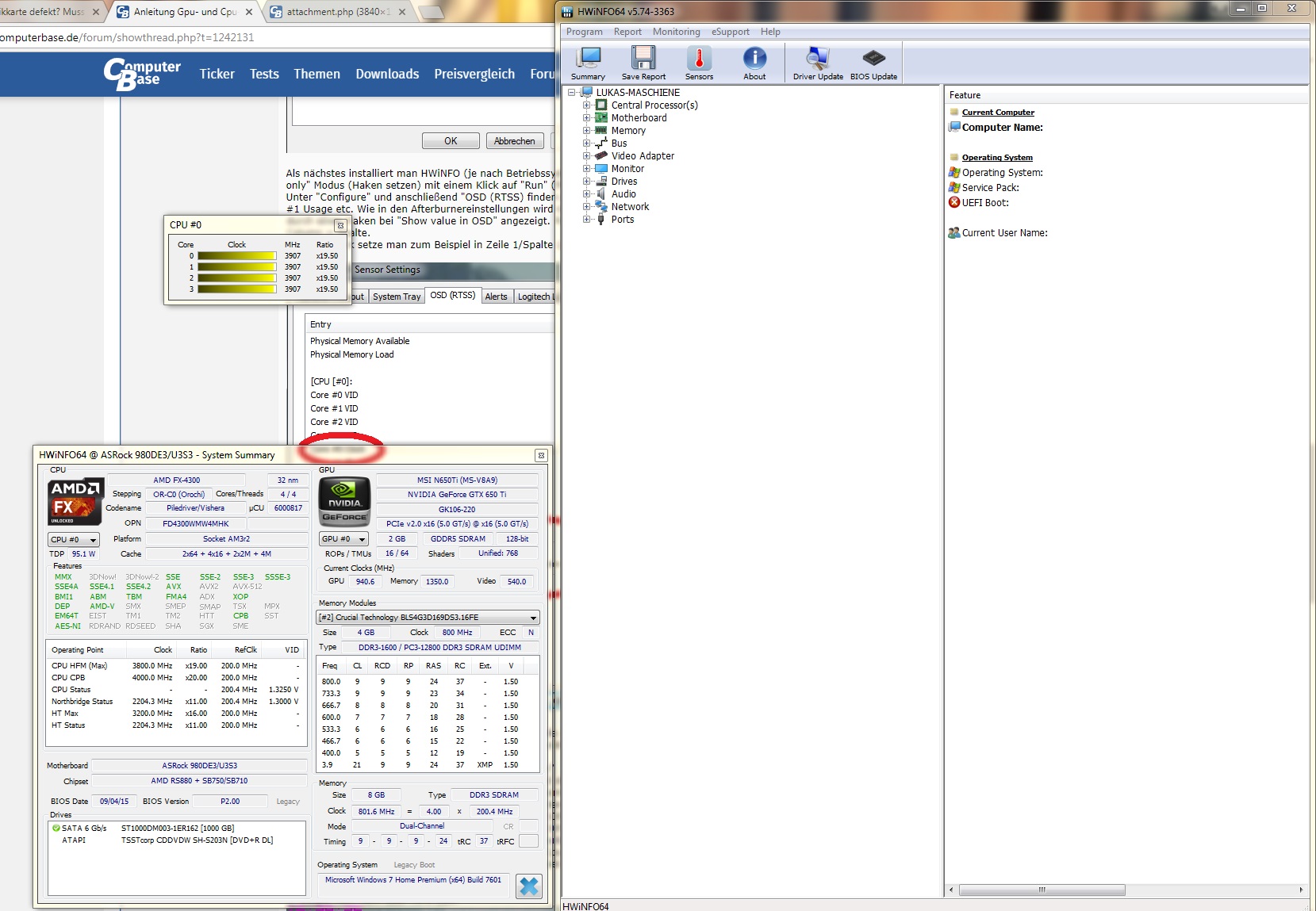

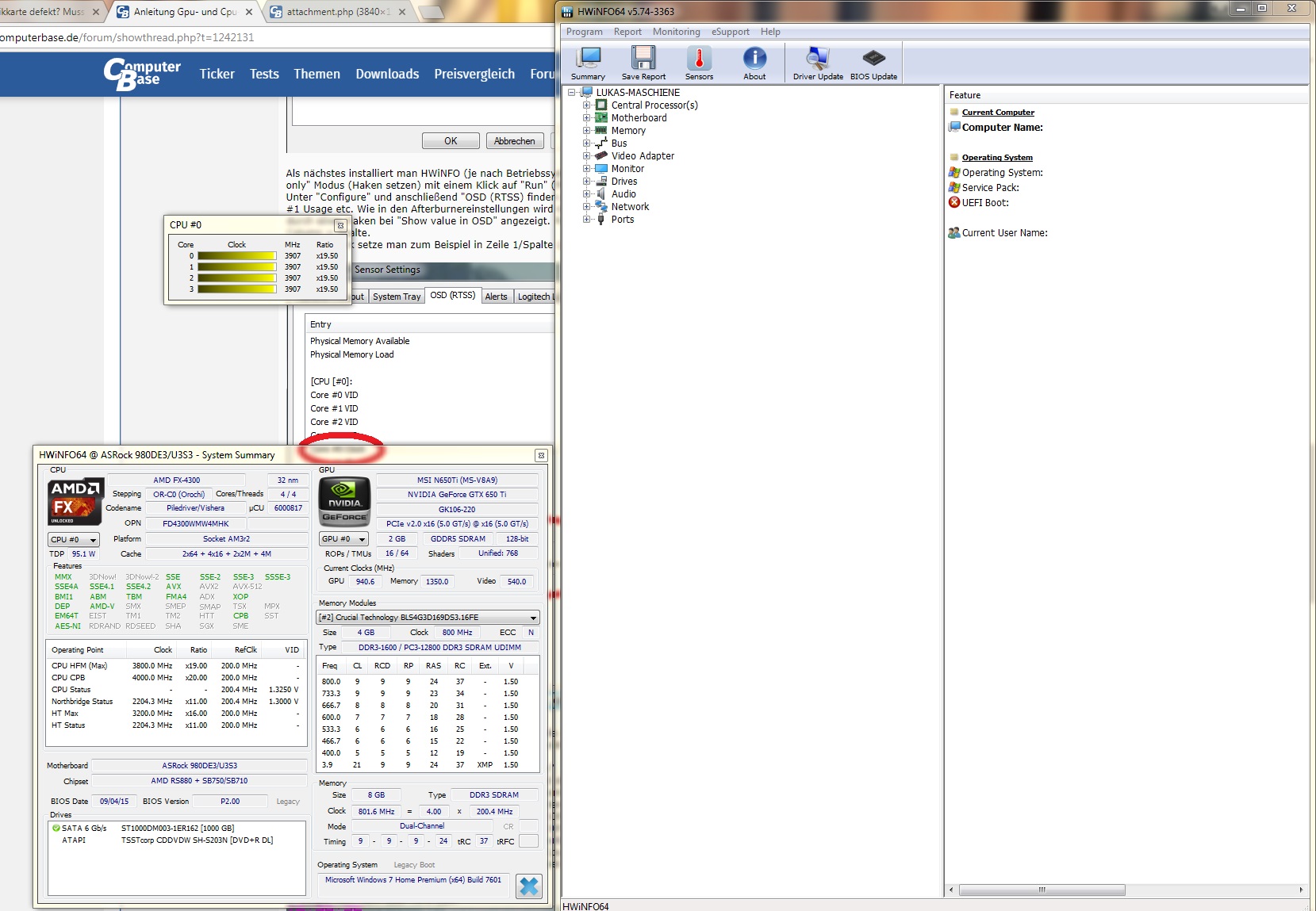

Die Temperatur der Grafikkarte ist ok, von der CPU fehlen die Werte. Entweder nach der Anleitung laut Link oder mit HWInfo64 und dem Sensoren-Fenster anzeigen lassen!

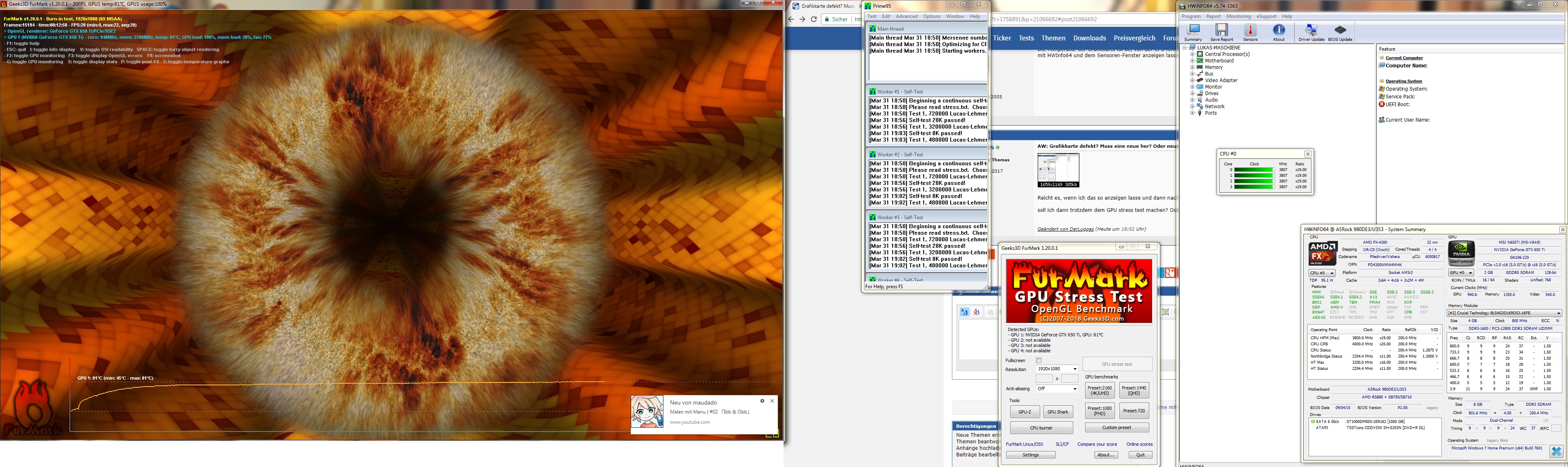

Reicht es, wenn ich das so anzeigen lasse und dann nach dem Burn In einen Screen davon mache?
soll ich dann trotzdem dem GPU stress test machen? Oder jetzt den CPU burner?
Ich hoffe, du kannst damit was anfangen
