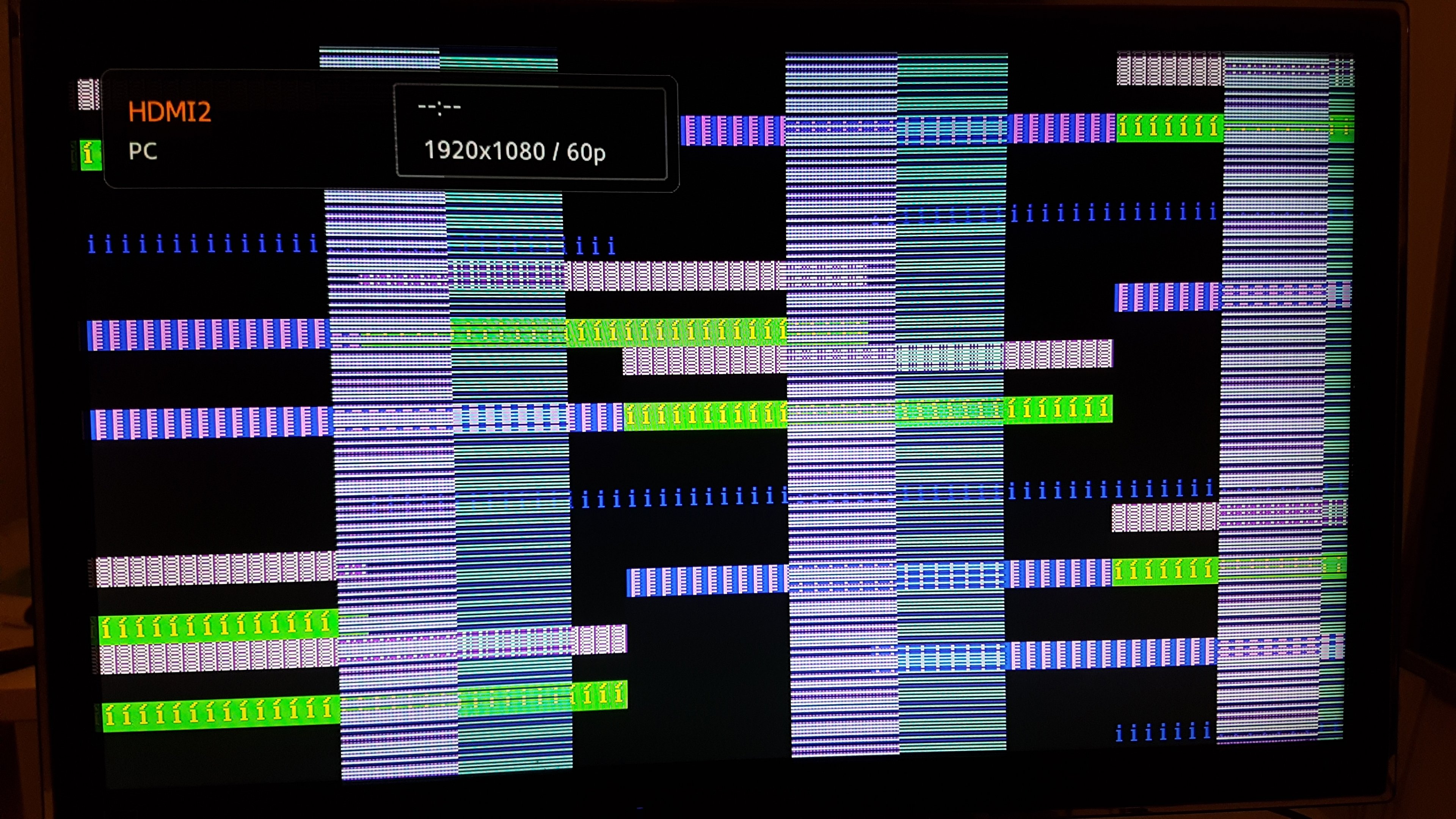

2. Beschreibe dein Problem. Je genauer und besser du dein Problem beschreibst, desto besser kann dir geholfen werden(zusätzliche Bilder könnten z.b. hilfreich sein):

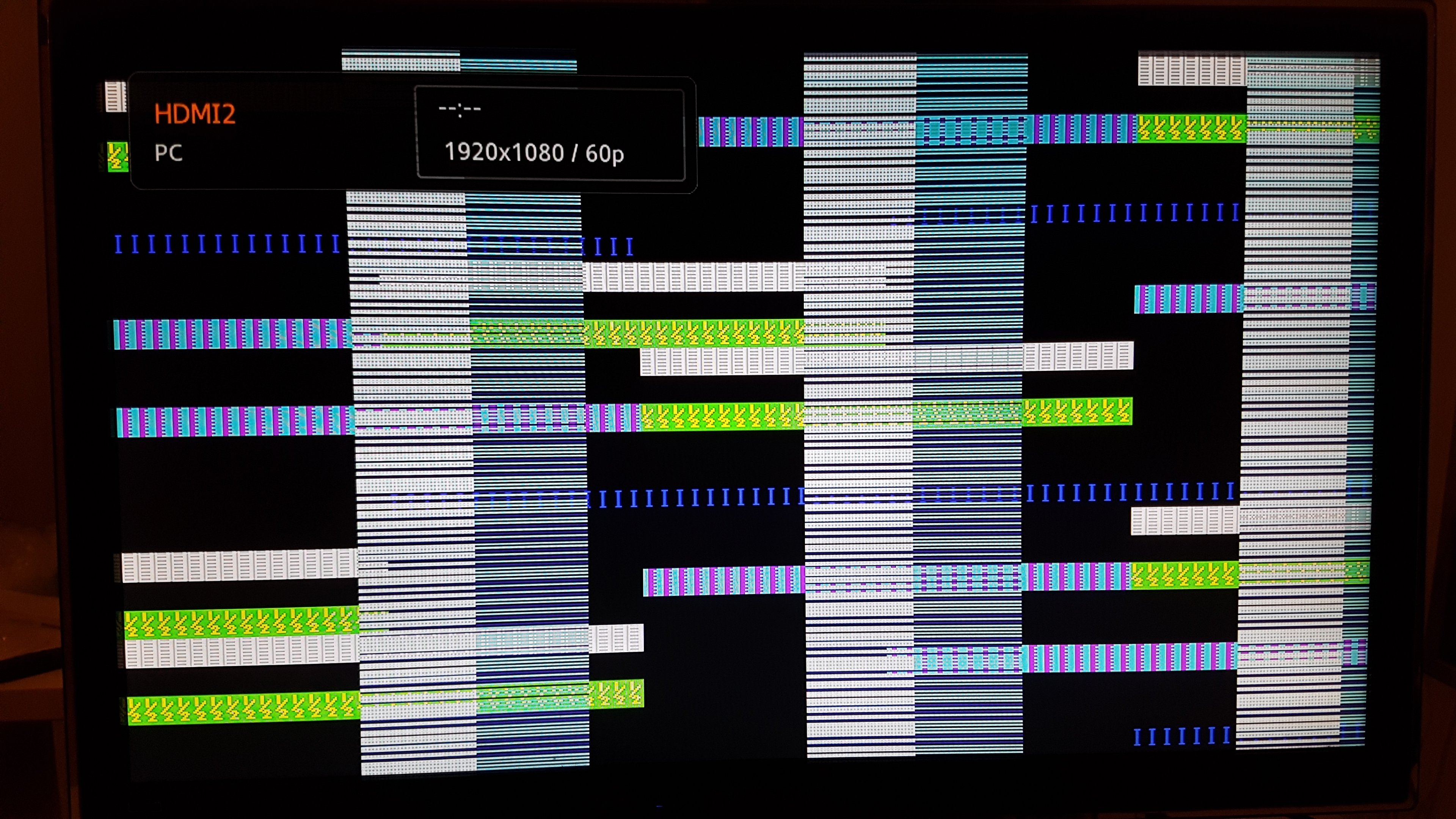

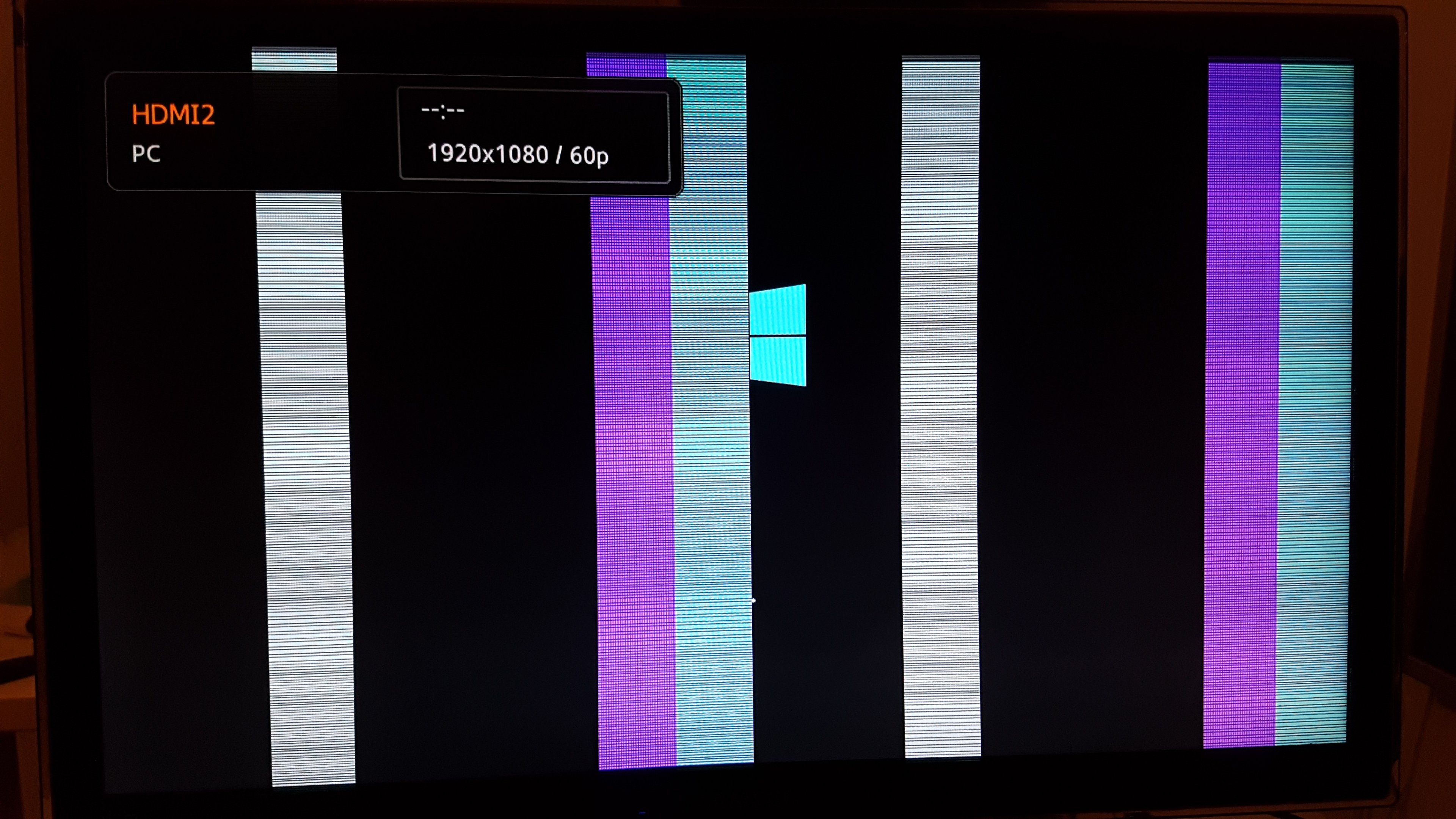

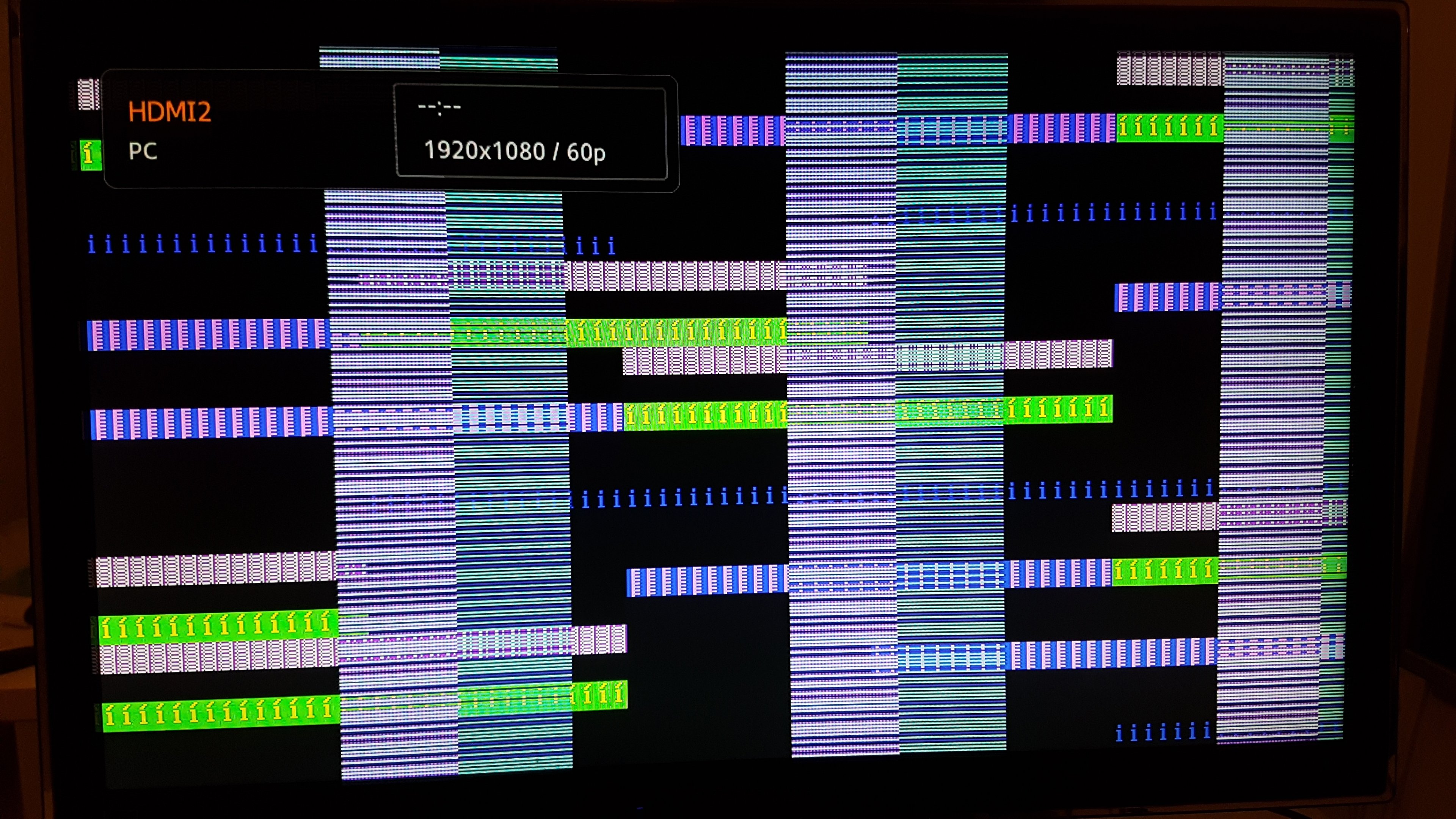

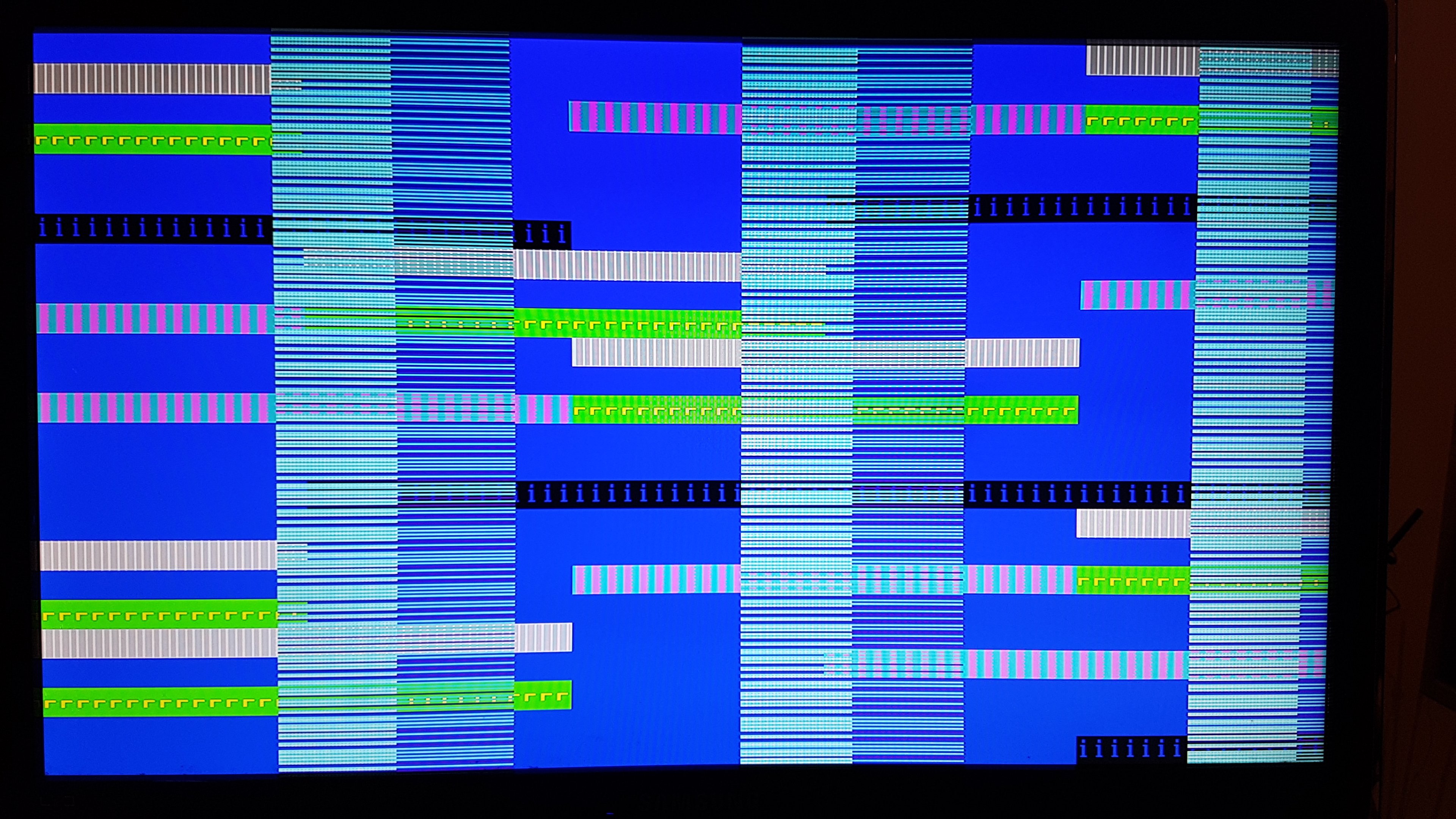

Seit gestern komme ich nicht mehr auf den Windows 10 Desktop. Beim Booten zeigt der Monitor wirre Zeichen, Farben und Streifen/Striche an und bleibt im Anschluss dunkel. Ich komme nicht ins Bios rein. Siehe Fotos.
Ich habe die Grafikkarte ausgebaut und gesäubert. Anderes HDMI Kabel probiert. Problem besteht immer noch.
Hat jemand mal das gleiche Problem gehabt? Ist die Grafikkarte hin oder kann es an etwas anderem liegen?
Wäre über Hinweise dankbar.
Viele Grüße

Yep. der Vram ist defekt

Da hat sich deine Grafikkarte wohl den denkbar schlechtesten Zeitpunkt zum Sterben ausgesucht... :/
Toter VRAM.
Du könntest es noch mit Backen versuchen, höchstwahrscheinlich ist da aber nichts mehr zu retten.

Nutz zur überbrückung erst einmal die Backofen Methode, hält nicht lange reicht aber einige Zeit aus.

120-150 Grad, vorgeheizt(!) fuer 15-20 Minuten - ohne Anbauteile (Lüfter demontieren etc.) und dann besten falls im Ofen abkühlen lassen.
Und nur Ober und Unterhitze.

Sooo. Ich habe die Karte nun bei ca. 110 Grad Ober/Unterhitze genau 30 Minuten gebacken. Ofen ausgeschaltet und im geschlossenen Ofen 5 min abkühlen lassen. Danach Ofen geöffnet und nochmal 5 min abkühlen lassen. Dann habe ich die Karte nochmal außerhalb des Ofens 20 Minuten abkühlen lassen. Die Karte habe ich beim Backen einfach mit Alufolie umhüllt.
Dann kam der Moment der Wahrheit. Karte eingebaut und der Rechner ist normal hochgefahren. Juhuuu. :D
Ich werde nun die Tage nochmal richtig testen mit Gaming und Anwendungen, die ich sonst so nutze und schauen, ob da was abstürzt.
Ich hoffe aber, dass ich zumindest bis die Grafikkarten Preise wieder normal werden, Ruhe habe. Herzlichen Dank an ALLE! :)
