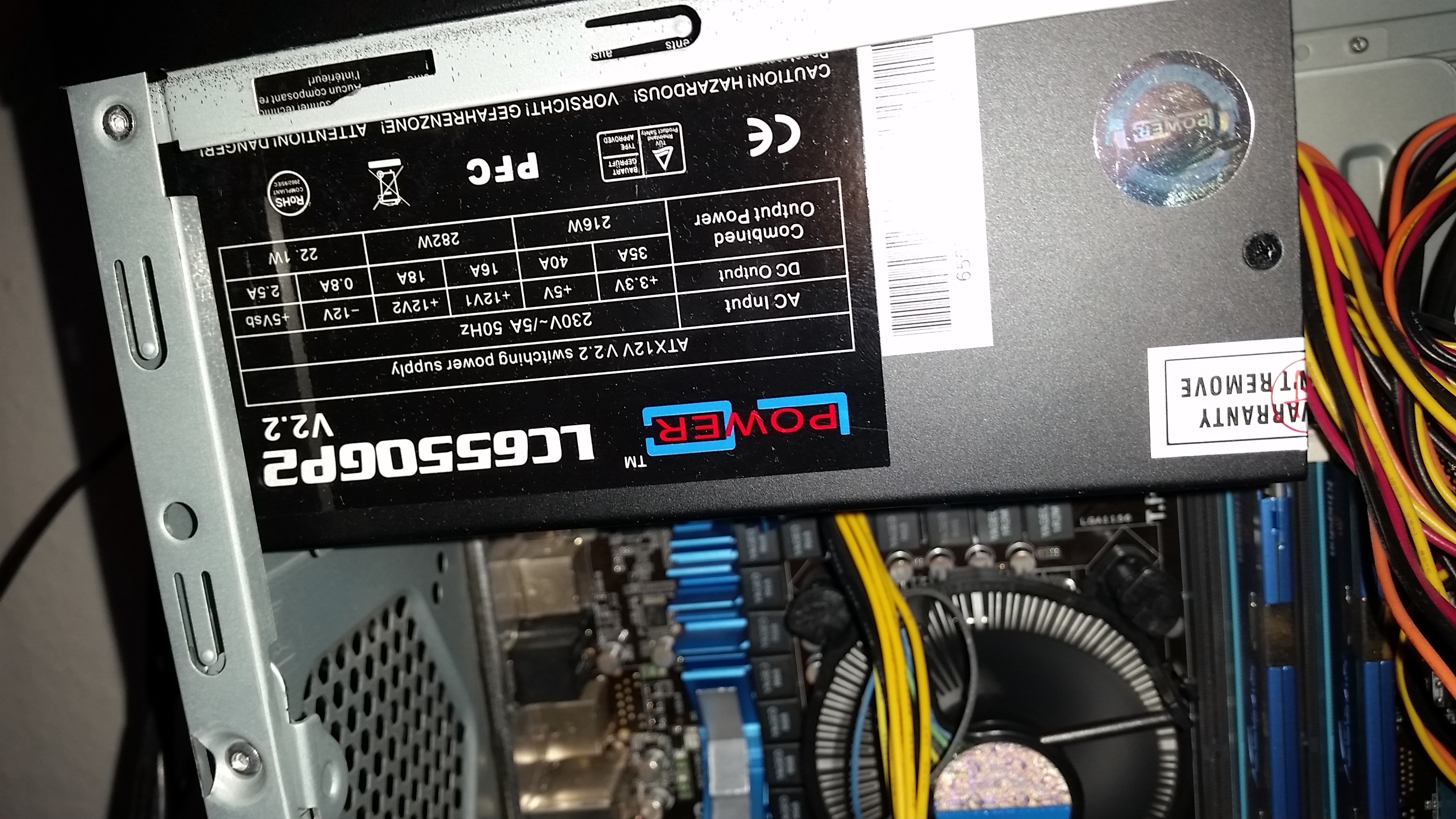

Was ist das für ein 550 Watt Netzteil?
Foto vom Netzteil machen und hier reinstellen.

Netzteil ist LC Power LC6550GP2 Netzteil 550W V2.2 schwarz
Danke
Ist sehr wahrscheinlich das Netzteil, das ist nämlich Dünnschiss. Und die Leistungsaufteilung ist für heutige Systeme komplett unsinnig, weil überwiegend die 12V Leitung genutzt wird, über 200 Watt auf den 3,3 und 5V Spannungen braucht man nie im Leben. Dazu ist LC Power fast generell nicht zu empfehlen, bis auf wenige Ausnahmen. Außerdem spricht einfaches Ausschalten sehr stark für ein Problem mit dem Netzteil. Die Leistung war bei dem Netzteil noch nie gut, und über die Zeit degradiert es halt. Da kann es sein, das die Leistung für höhere Last nicht mehr taugt. Vor Allem, da Lynnfield und Fermi nicht gerade die Spitze der Effizienz sind, besonders bei der GTX 570 und GTX 580.
