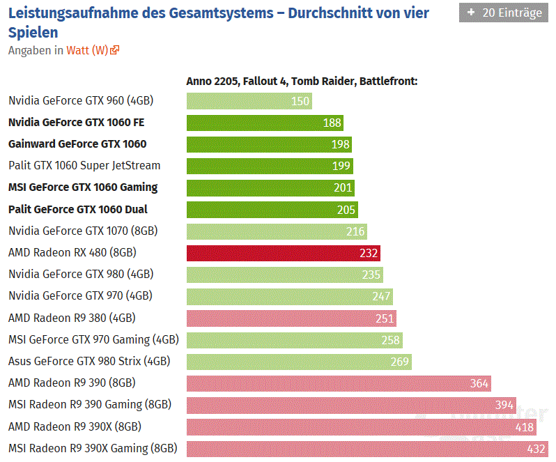

ich seh jetzt nicht wo der tipp dämlich ist.
6 vs 8 gb spielt kaum ne rolle,
der unterschied in der Leistungsaufnahme ist aber schon dick:
https://www.computerbase.de/2016-08/geforce-gtx-1060-279-euro-test/3/#abschnitt_leistungsaufnahme
