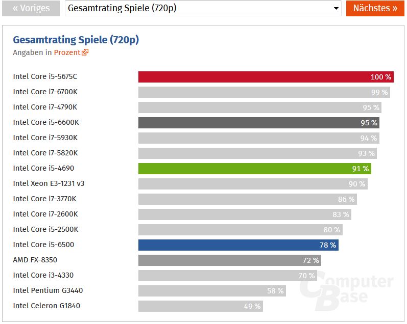

Allgemein ist so eine Aussage absurd. Wenn die CPU gereicht hat, warum hast Du sie dann ausgetauscht? Ein i5-6500 ist eine absolut lahme Gurke, bedingt durch den niedrigen Takt langsamer als die voirgänger Generationen
https://www.computerbase.de/artikel/prozessoren/intel-core-i5-6500-5675c-4690-test.51527/

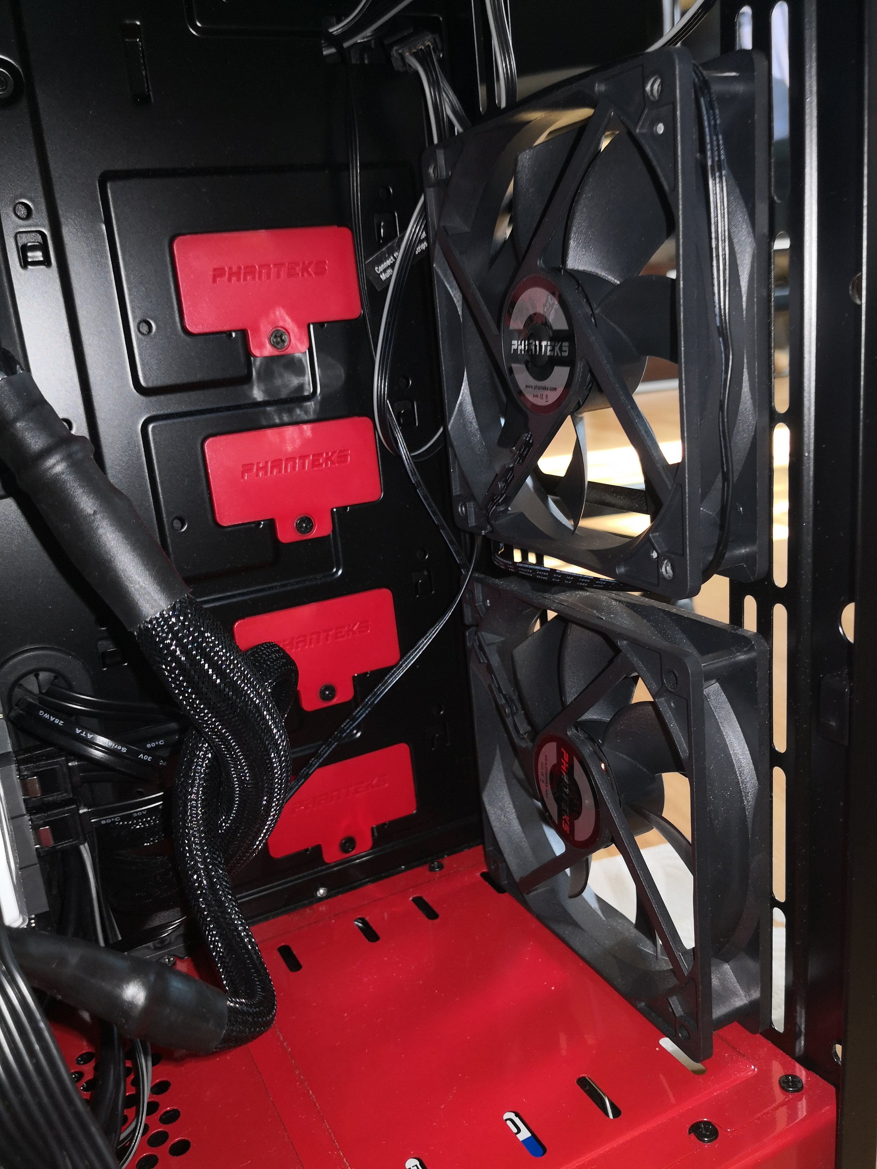

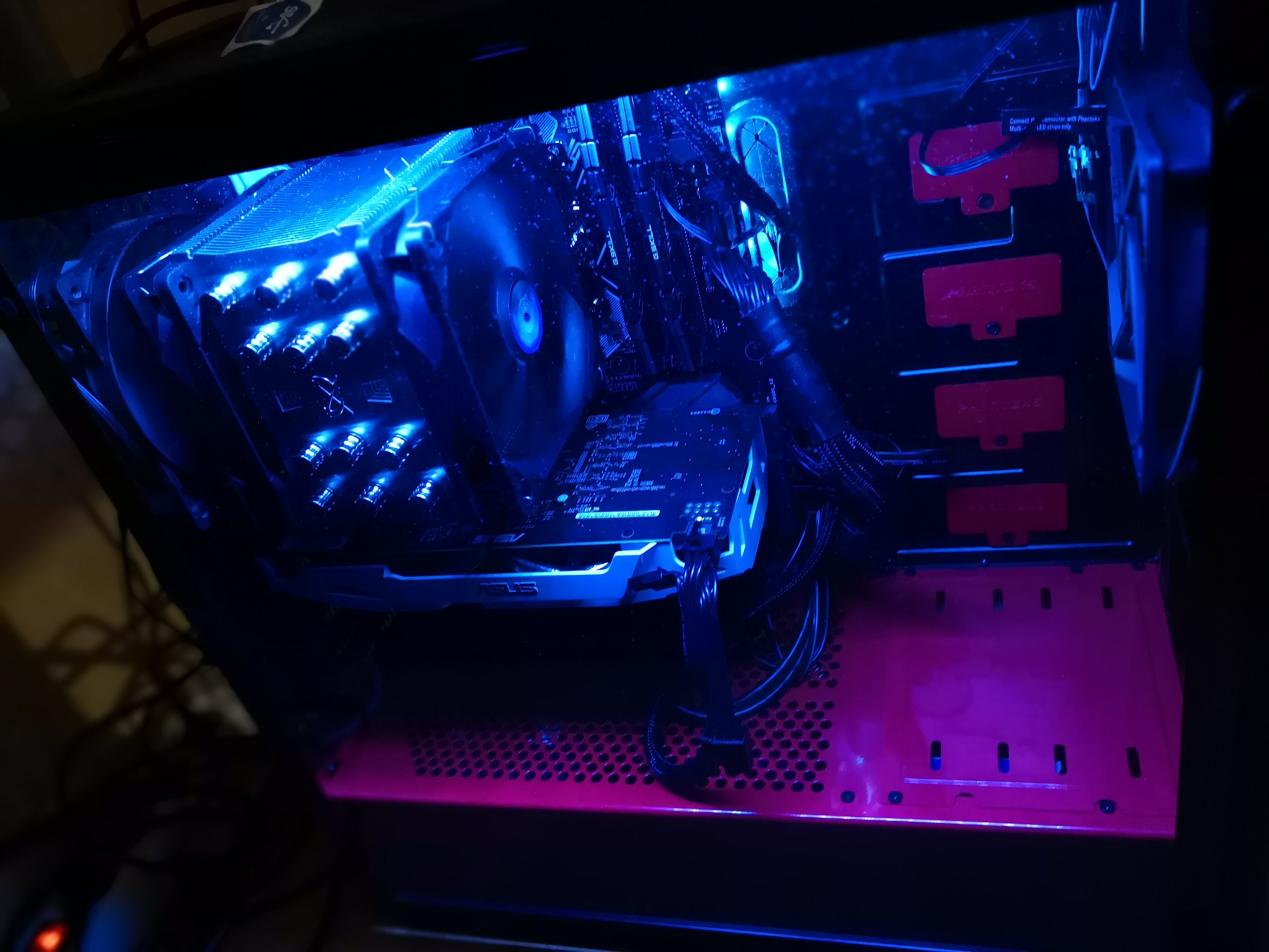

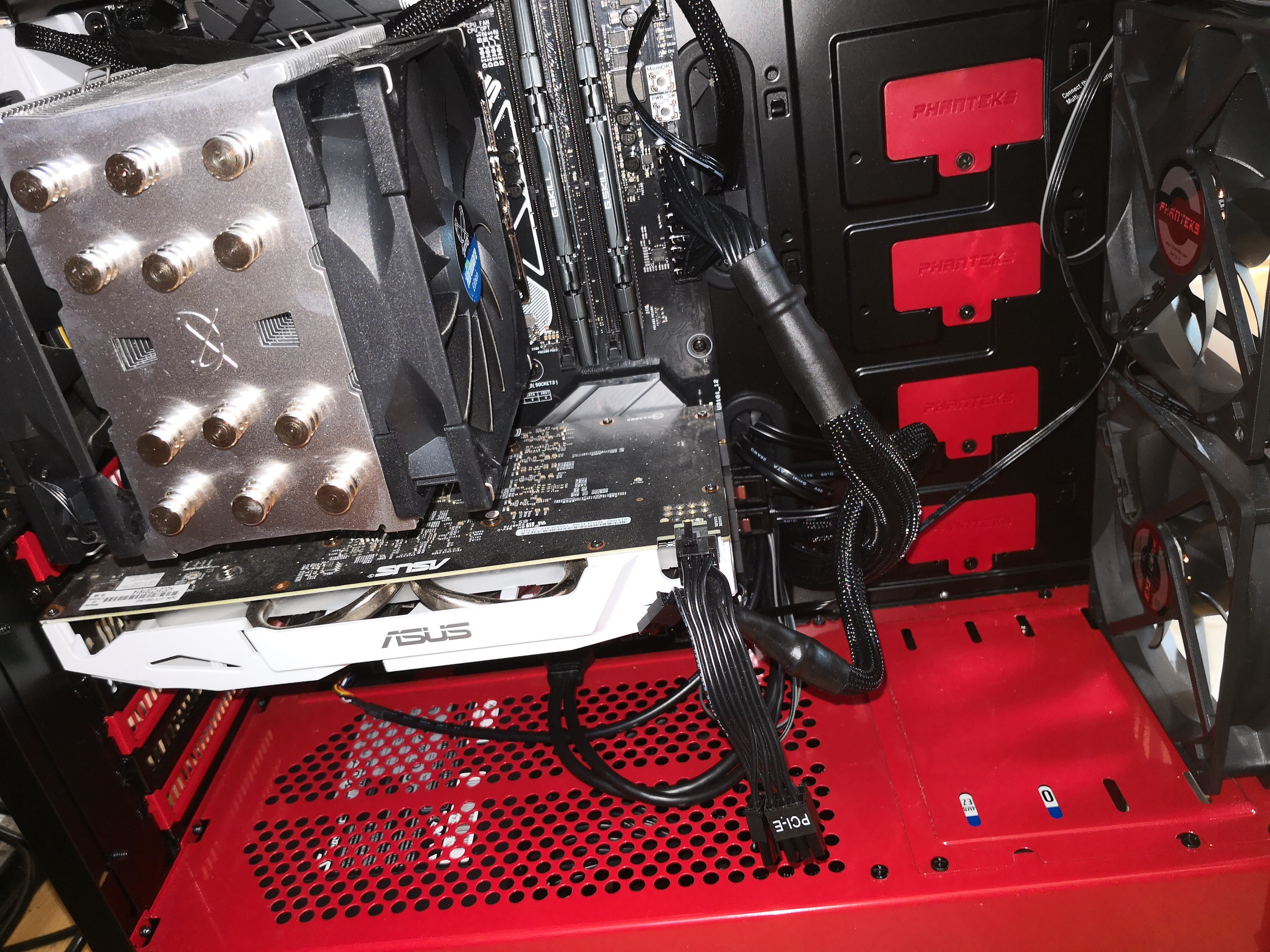

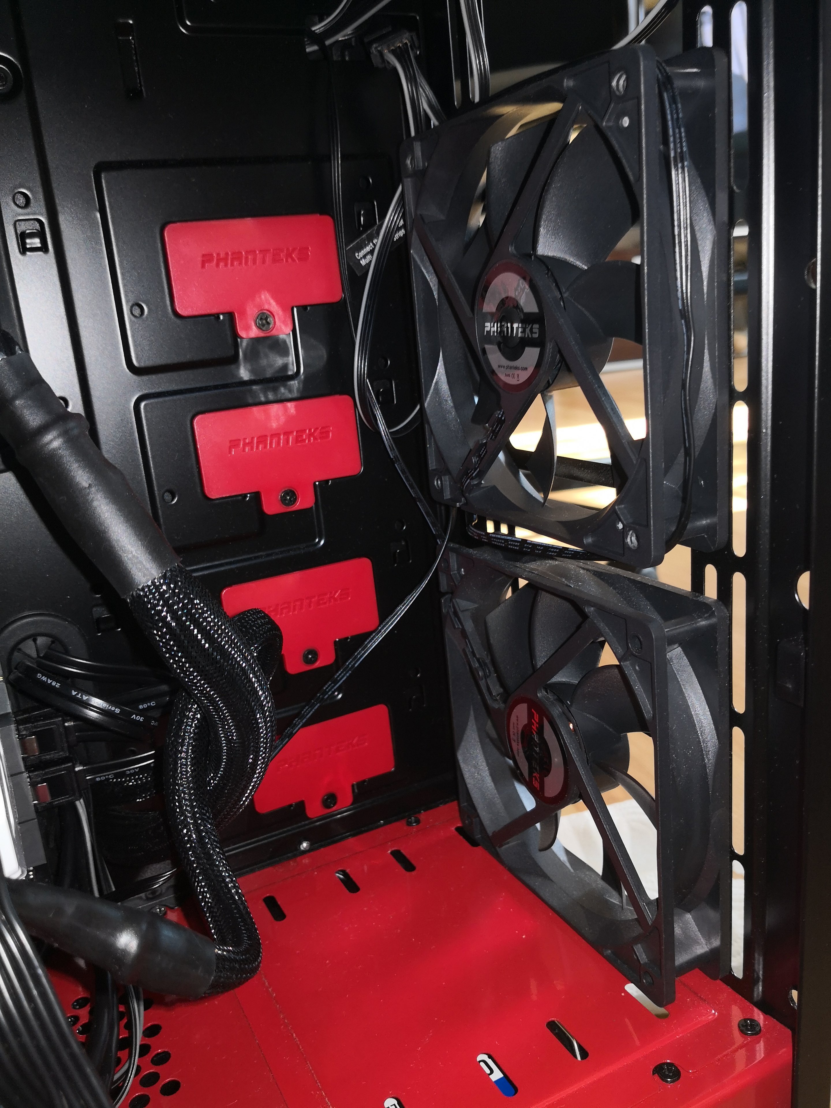

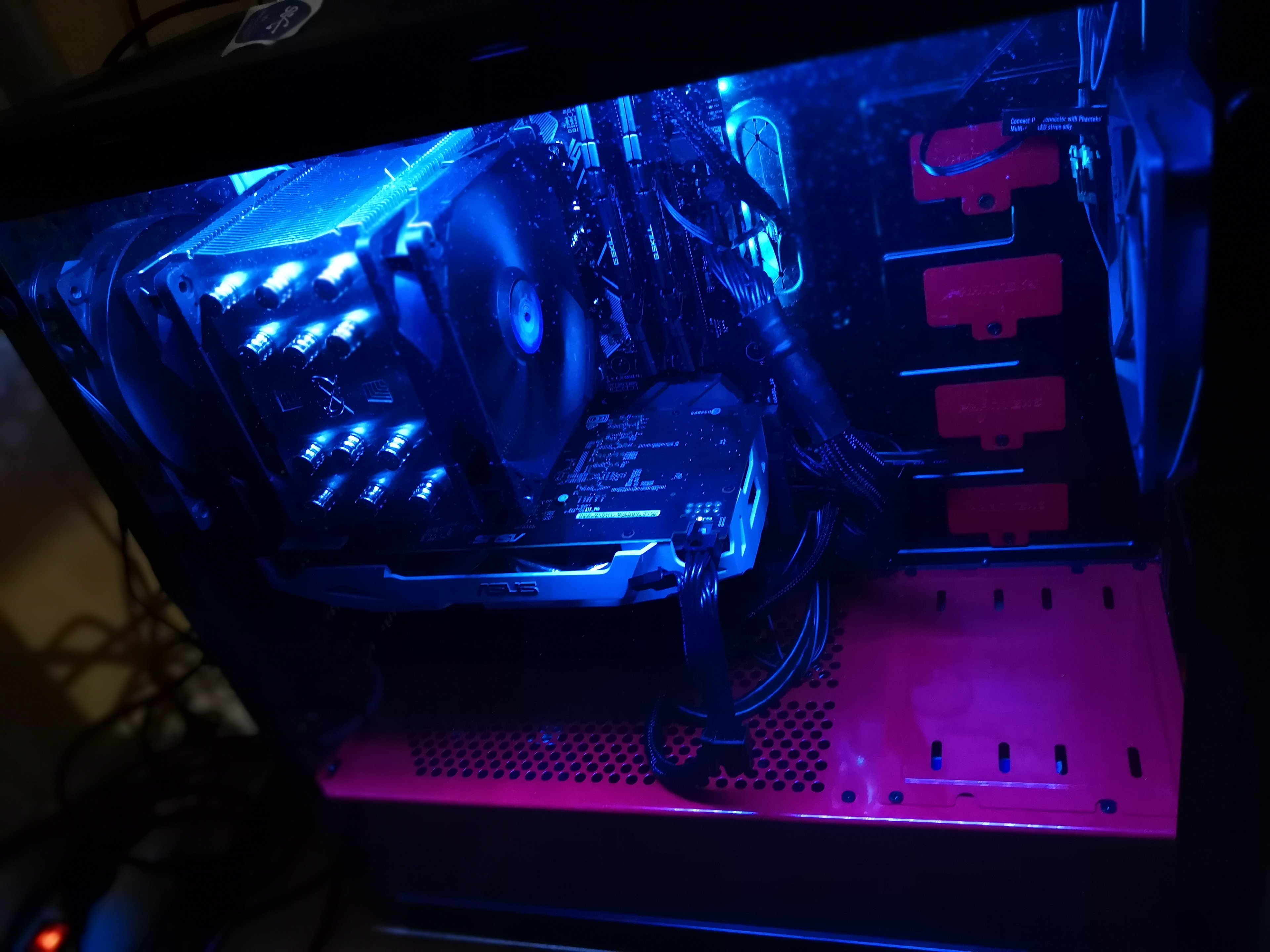

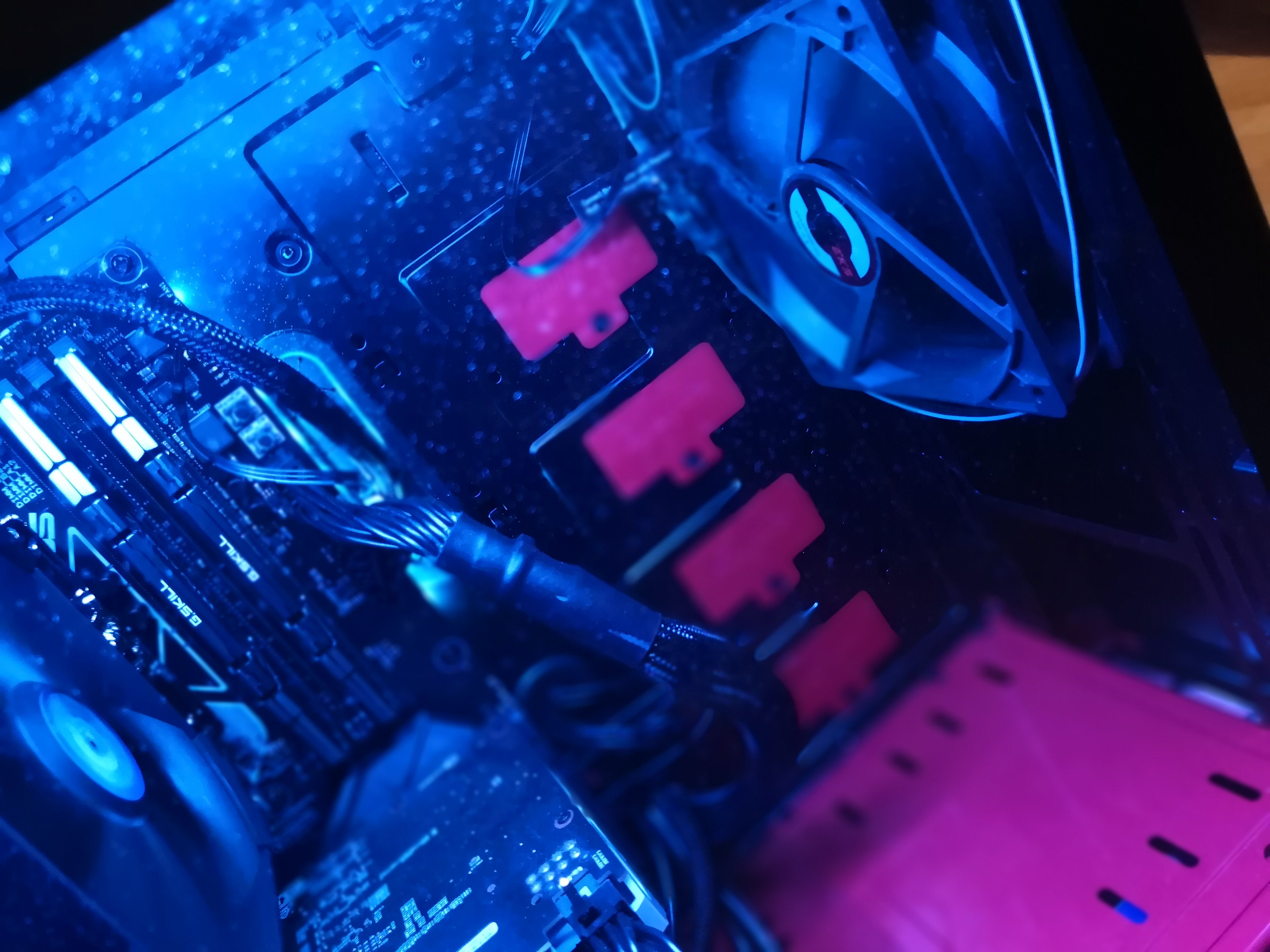

Hier die Bilder, habe eben bemerkt dass vorne gar kein bequiet verbaut ist, sondern nur hinten - vorne müsste der Standardmäßig eingebaute sein von Phanteks.
Die Temperaturen passen doch?
Wieso machen sich jetzt alle so große sorgen, die Hardware taktet doch eh hinunter sofern sie zu warm wird
oder es schaltet sich der Pc ganz ab (Bluescreen , Hard Shutdown)
Das Problem ist aber dass die Karte eigentlich deutlich mehr Wärme abkönnen sollte bevor sie sich bis zur unspielbarkeit heruntertaktet - zumal hier eine Raumtemperatur im Keller von 18-20°C herrscht. Von daher trifft die Sommerwärme nicht auf mich zu. Nicht mal die Lüfter drehen beim Heruntertakten von selber auf 100%.
Das ist was mich wundert, die Temperatur an sich juckt mich wenig, sofern sie keine 100°C erreicht und sich killt. Aber bei 70-80°C sich so stark herunterzutakten dass ich von 150 Fps auf 5-10 Fps droppe, ist nicht normal oder? :D
Problem 1: Der Abstand des hinteren CPU-Lüfters zum Hecklüfter ist zu gering. "Weg" mit dem Lüfter, häng ihn als Gehäuselüfter nach oben hinten,
Problem 2: Der vordere Lüfter sind mehr im Gehäuse als an einer Außenwand. Große Teile der Luft, die er bewegt, quierlen nur herum, anstatt von außen angesogen zu werden. Verschließe die zweite Lüfterüffnung oder besser, bau vorne einen zweiten Lüfter ein.
Hast Du zu Testzwecken alle Lüfter mal mit 12V betrieben?
Frontlüfter weiter runter, damit auch die GPU was bekommt. Besser sogar zwei Frontlüfter (140mm!), weil der eine Lüfter, wie von Rotkaeppchen erwähnt, eher innenluft ansaugt als frische
Problem3: Die GraKa bekommt von vorn überhaupt keine Frischluft ab. Das was der Frontlüfter reindrückt, geht sofort zum CPU-Lüfter durch. Du hast den Luftstrom im Gehäuse zweigeteilt. Oben viel, unten gar keinen.

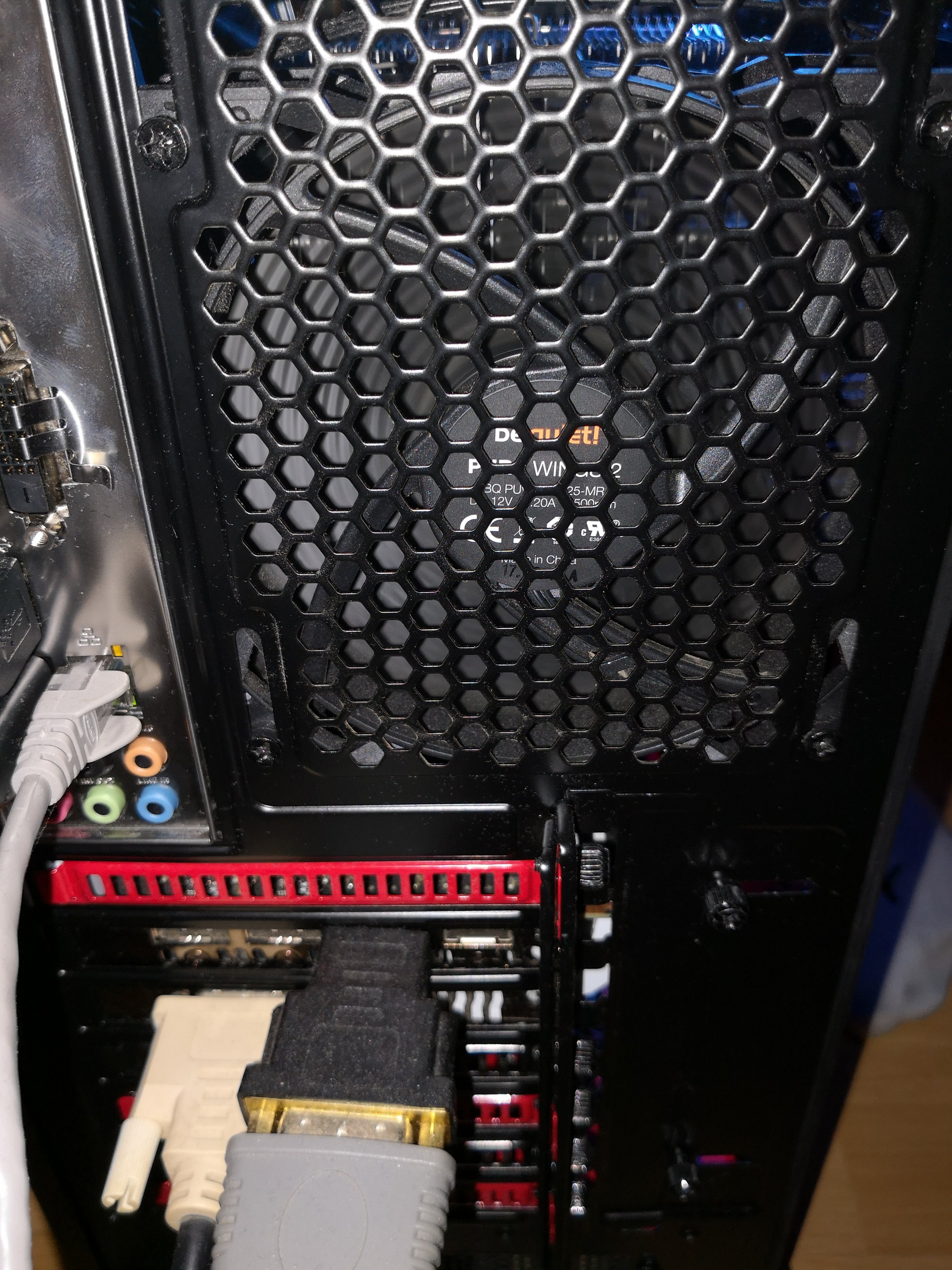

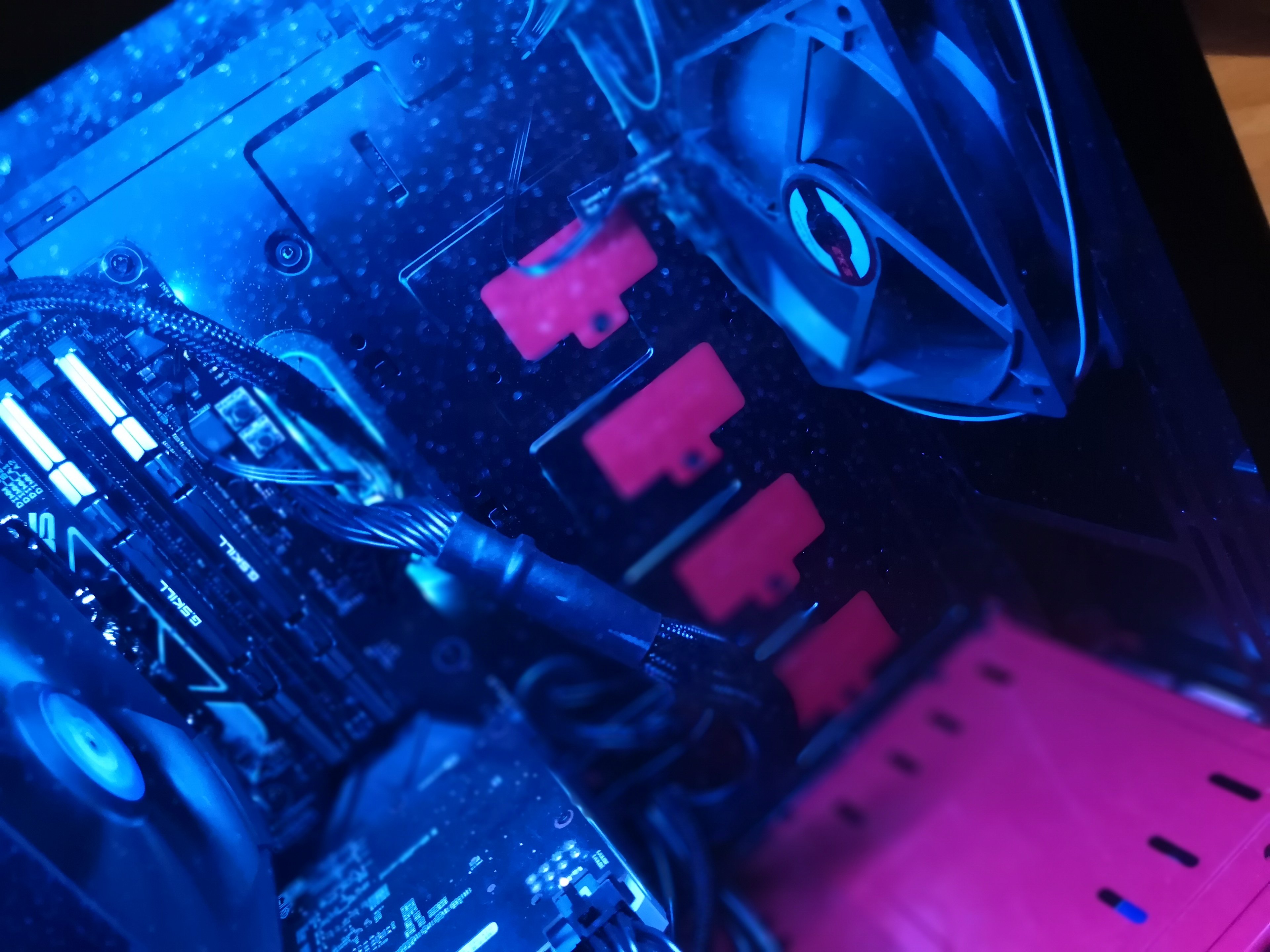

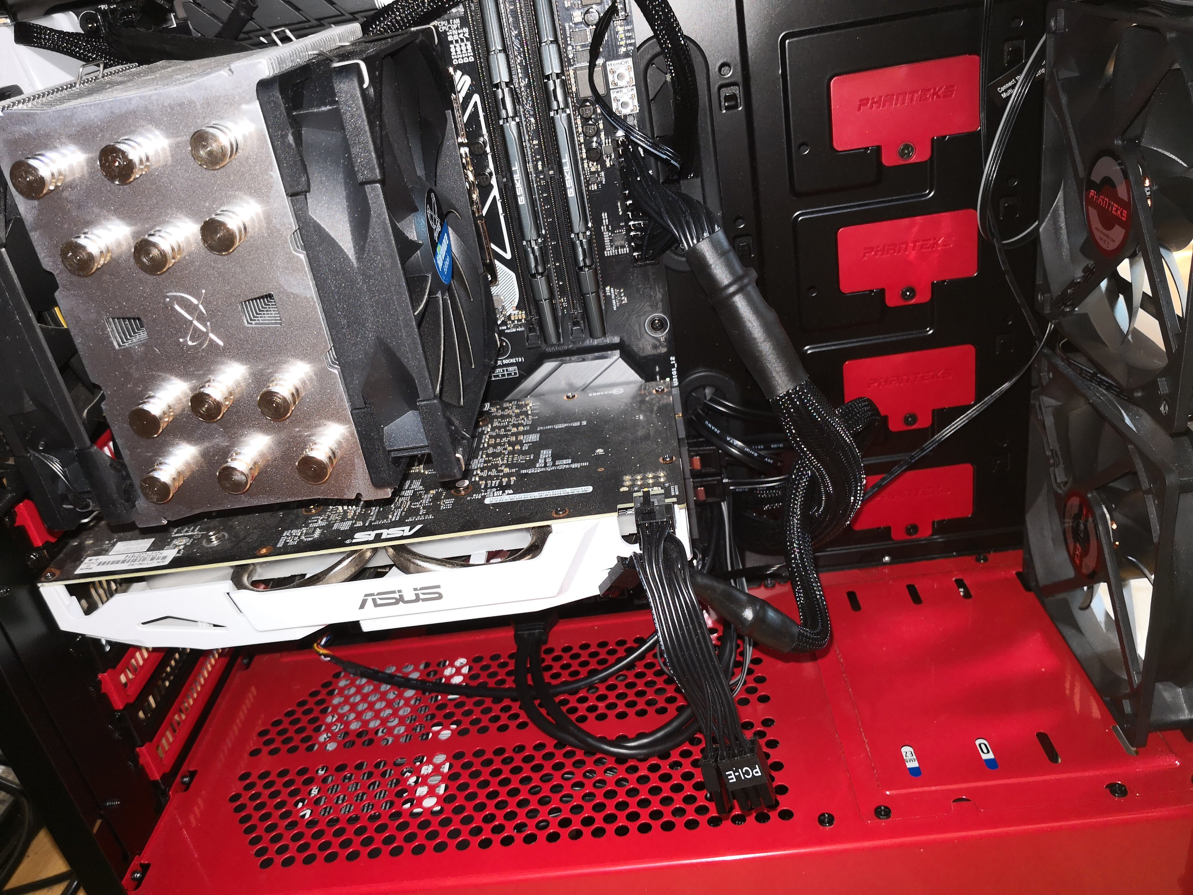

Danke für deine Mühe! Ich habe das jetzt erstmal so umgebaut, muss mir dann einen deiner genannten Lüfter bestellen, der dann oben reinkommt, habe keinen mehr da :D
Ich habe nun den hinteren und den unteren vorne auf PWM 12V gestellt. Der obere vorn, der in den CPU Kühler bläst auf normal DC gelassen.
Allerdings nervt mich jetzt schon etwas die Lautstärke, der vorderen Phanteks Gehäuse Lüfter :( Davor hörte man den PC kaum, jetzt klingt er fast wie ein Serverraum :D *übertreib*
Werd das mal probieren heute Abend, erhoffe mir schon eine kleine Besserung :)
