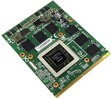

Hast du denn vorher mal geguckt, ob sie die gleiche Art von VRam nutzen können? Bei einem Notebook "mal eben so" den Grafikchip tauschen wie bei einem Stand-PC die Grafikkarte, funktioniert meist nicht. Gibt auch nicht so viele, wo das mal so geht.

Treiber komplett runter geschmissen und neu installiert? Zuerst den Intel-Treiber, dann den NVIDIA Treiber. Wenn das nix bringt erkennt das Board das MXM-Modul zwar aber es funktioniert nicht. Wäre nicht ungewöhnlich. An sich war/ist die MXM-Nummer ne gute Sache, aber in der Praxis wars nie sinnvoll

Das musst jetzt aber erklären. Dir ist schon klar, dass der Speicher so eines Chips auf dem Modul mitverbaut ist?
Echt jetzt? Da wurde mir da wohl falsches beigebracht. Hatte immer die Info, daß der Speicher separat wäre. Hmm...
@Ltcrusher Ne, das sind Module, ähnlich einer sehr kleinen Grafikkarte (also wenn tauschbar und nicht verlötet).
Die 6 Chips da sind der Speicher. Das ist immer zusammen.
Reaktionen: Ltcrusher

Und das ist dein Fehler. Die Unterstützung bis einschließlich der GeForce 500 Serie ist schon vor langer Zeit aus dem Treiber rausgeflogen. Du mußt den alten von @Hanne verlinkten Treiber verwenden.
