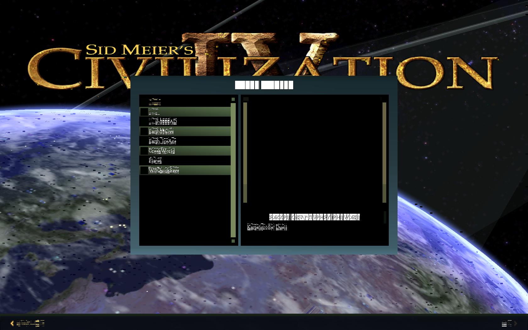

Ich konnte vorhin beim testen (noch mit dem aktuellen treiber) ein Screenshot machen.
Vielleicht erkennt ja jemand ob das treiber / hardware / sonstige fehler sind.

hi braunbär,
schätze, die karte is noch heile,
da nur ein teil des bildes zerrissen ist.
dauerloop mit nv4-bluescreen ist ja auch ein
altbekanntes problem.
soweit ich weiss gibts keine lösung,
kann aber genauso spontan aufhören, wie es anfängt.
gruß
n.

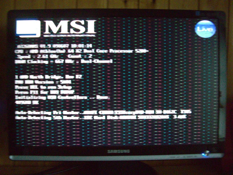

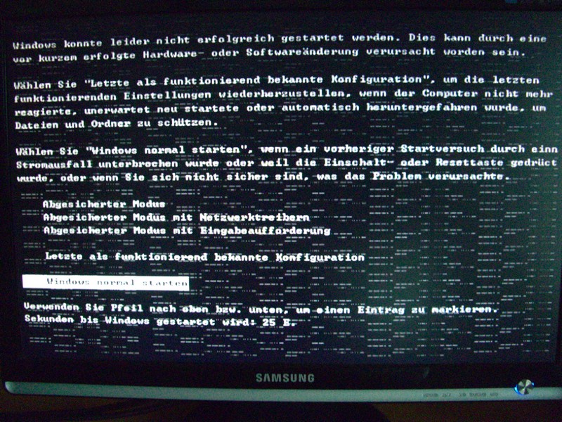

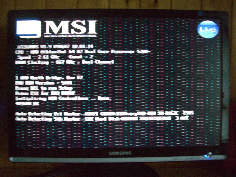

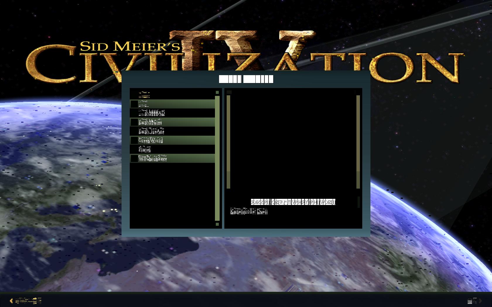

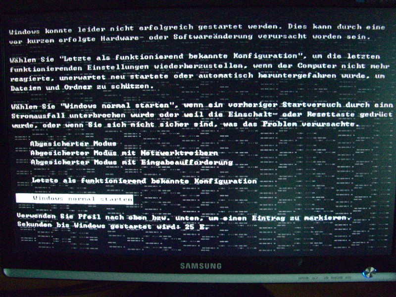

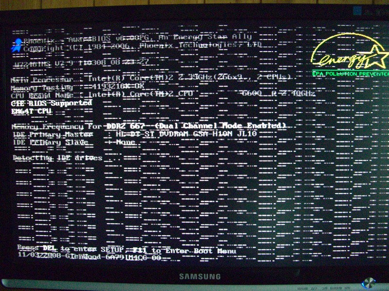

So da bin ich wieder, nun bin ich endlich dazu gekommen alles auszuprobieren. Leider gab es keine veränderungen nachdem ich die verschiedenen Treiber ausprobiert habe. Zudem kommt das die Grafikfehler schon im bootscreen auftauchen und wenn ich mich nicht irre hat der windows treiber da noch nicht seine wurzeln im spiel.
Ich habe ein paar Bildschirmfotos gemacht die ich euch nicht vorenthalten möchte.
Nach den Treiber spielerein habe ich die GK in einen anderen PC eingebaut, mit den selben anzeigeproblemen (auch sofort im Boot bereich) daraus schließe ich auf eine defekte Grafikkarte.
Wenn jemand aus den Fotos etwas anderes schließt, und einen besseren Rat als Backofen hat, bin ich ganz Ohr.
  • Image00001.jpg - PC1
  • Image00003.jpg - PC1
  • Image00005.jpg - PC2

... wenn Grafikfehler schon im Bios auftauchen sind die Karten defekt.

Ihr habt kalte lötstellen. höchstwahrscheindlich.
bzw. ist der Vram hinüber.
wenn einer von euch noch garantie hat(dringend abklären) dann sofort einschicken. für ne ultra die damals ja sau teuer war, bekommt ihr mind. ne 285er, schätze ich mal, je nach hersteller halt.
falls ihr keine garantie mehr habt, kühler ab, backofen mit 120 grad umluft vorheizen, karte 30min rein und hoffen, dass es dannach wieder geht, ansonsten müsst ihr euch wohl von ihr verabschieden. :(

Eure Fehler sind die klassischen Fehler einer kalten Lötstelle. Die Karte ist definitiv defekt und es gibt auch keine langfristige Lösung dafür. Wenn einmal im BIOS bereits solche Fehler auftreten, dann ist es 100%ig defekt. Übrigens sind die Nvidias der Serie 8800/9800 sehr stark bekannt für solche Fehler. Die Quallität der damaligen Produkte scheint mießerabel gewesen zu sein, ich hoffe sehr stark meine GTX-280 ist besser verarbeitet...
Eine Temporäre Lösung ist die Karte für etwa 30 Minuten bei 100-150°C in den Backofen zu stecken, aber ohne Kühler. Allerdings hilft diese Lösung auch nur etwa 2 Wochen, danach könnt ihr den Vorgang wiederholen. Ihr könnt ja mal hier suchen, es haben dutzende User genau diese Probleme insbesondere mit dem G80...
