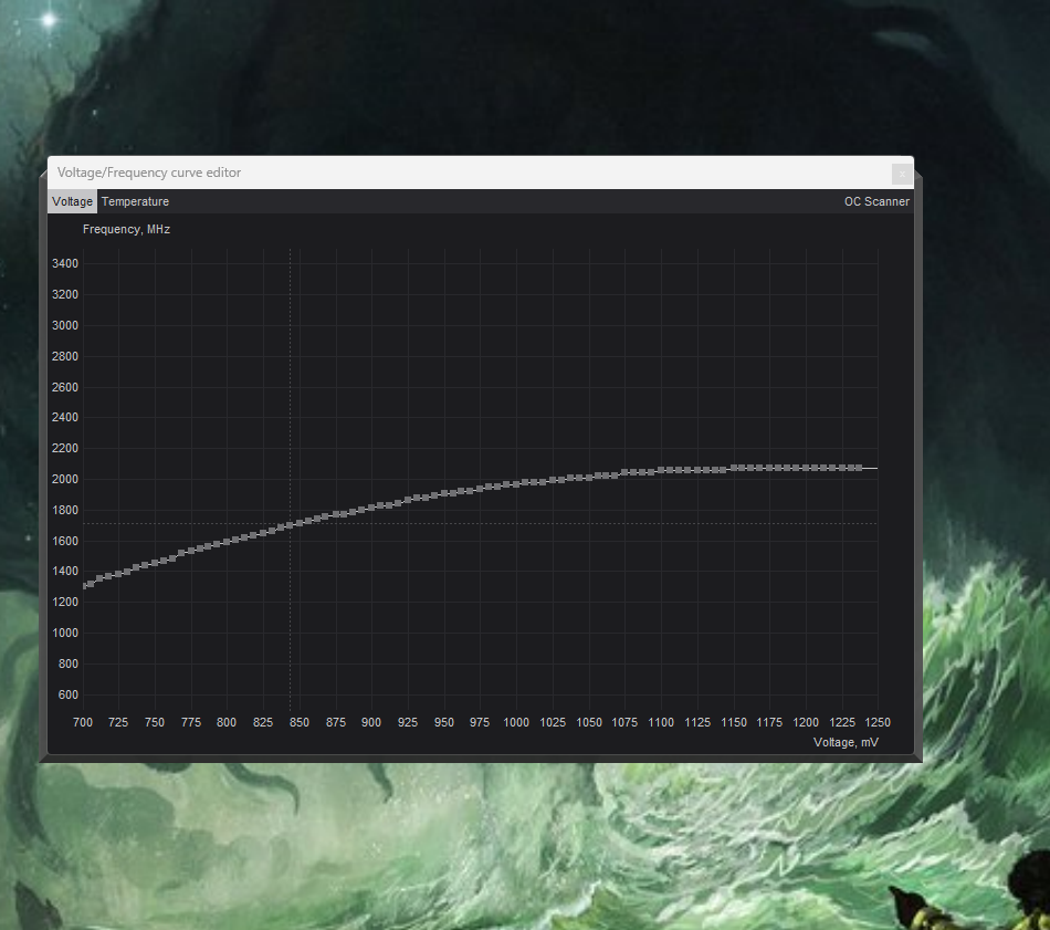

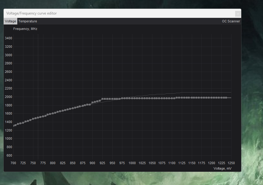

ich hab seid gestern ein Problem und zwar, stürtzt ab und zu mein Pc ab. Habe meine Grafikkarte versucht zu undervolten (Bilder häng ich bei ). Die Abstürtze treten seid dem Undervolting auf die ich gestern gemacht habe ,und ich möchte bzw hoffe auf Hilfe,das ich dazu hilfe bekomme,wie das Richtig Funktioniert.
Vielelicht weiß einer Rat. Ich habe die Spannung von 0.900 auf 0.925 geändert.

Dann resete doch das Profil und benutze sie im standard modus ? Dein Undervolt Profil läuft eben instabil scheinbar.
Ich hab es schon von 0.900 auf 0.925 geändern seid dem ist es wohl gut,aber wollte nach erfahrungen fragen,über Leute die vielelicht auch eine 3080 ti haben.
Reduziere mal den Takt, zusätzlich zur Voltage und guck obs dann stabil läuft.
