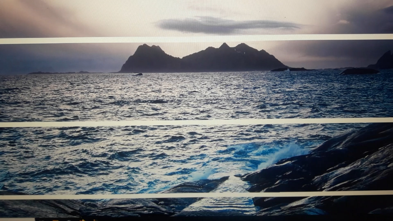

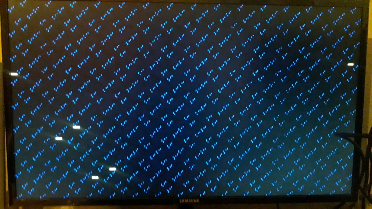

Hey ich habe ein Problem mit meiner R9 290x wenn ich mein Pc starte bekomme ich blaue Punkte/weiße streifen sonst läuft alles normal nach ein paar Minuten bekomme ich dann blackscreen. Ich weiß das es zu 100% meine Grafikkarte ist nun meine Frage kann ich da irgendwas machen oder ist die hin?

kaputt. (Vermutlich warteste jetzt auf den "Aufback-Tip"... naja, das hält, wenn überhaupt, auch nicht lang.. und ausserdem weisste auch nicht, ob "nur" Lötstellen nachgelassen haben oder z.B. der Speicher endgültig hinüber ist)

Kühler abbauen und mitm Fön das PCB bearbeiten. Kann helfen, aber wahrscheinlich hats die Karte wirklich hinter sich.

Aufbacken der Grafikkarte wird wenn überhaupt nur temporär helfen.
Wenn keine Garantie besteht, hilft dauerhaft nur eine neue Grafikkarte zu kaufen.

Ok danke für die schnellen Antworten. Werde mal mitn Föhn versuchen und wenn das nicht Hilft im Backofen.
Ich habe bisher 2x die Backofenmethode versucht. In beiden Fällen hielt die Grafikkarte maximal ne halbe Stunde und dann war wieder Feierabend.

wenn der vram hinüber ist sollte backen eh nichts bringen oder?
im backofen hab ich meine alte 7950 rein gelegt das war vor ein jahr und sie läuft immer noch

hatte die denn auch solche grafikfehler oder hattest du einfach nur nen schwarzen screen?

Dein Freund hat leider keine Ahnung. Ist der VRAM. Back sie oder schmeiß sie weg.
Probieren geht über Studieren! Lies einfach mal in meinem verlinkten Thread nach. Sekt oder Selters. Und selbst wenn der Erfolg nur temporär ist.
