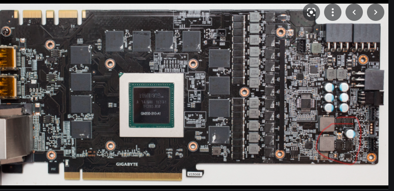

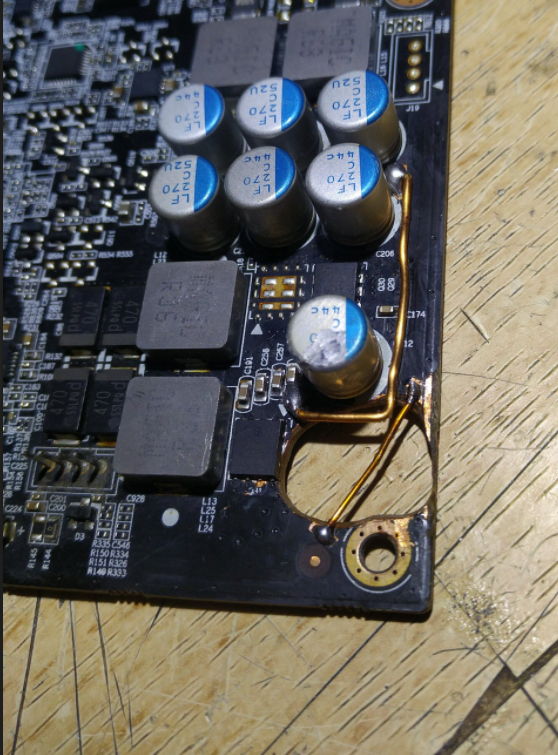

Bekanntes Problem, die wird hier gekokelt haben:
Man muss den Kurzschluss rausfräsen, n bisschen neu legen und dann läuft so was wieder.
Aber dafür braucht man halt jemanden, der sein Handwerk beherrscht.
Mit Haushaltsmitteln geht da nix

Fräsen würde ich bei sowas nicht anraten. Sowas kratzt man Stück für Stück mit nem kleinen Messer ab und überbrückt das Ganze dann mit Draht.DiePommesbude schrieb:Man muss den Kurzschluss rausfräsen, n bisschen neu legen und dann läuft so was wieder.
(Ich weiss der Draht wäre bei deiner Methode auch nötig gewesen aber du hattest ihn nicht erwähnt deswegen sag ich es kurz dabei

Geht leider nicht so einfach.Kombra schrieb:Fräsen würde ich bei sowas nicht anraten. Sowas kratzt man Stück für Stück mit nem kleinen Messer ab und überbrückt das Ganze dann mit Draht.
Das brennt Tief im Pcb
Da muss einiges raus.
Ich nehme einfach mal eins von Assassin Warlords Bildern.
Das muss gemacht werden, manchmal muss die ganze Ecke Weg

Hmm an der Stelle sieht meine GraKa in Ordnung aus oder?DiePommesbude schrieb:Bekanntes Problem, die wird hier gekokelt haben:

Ist trotzdem selbes Szenario.
Ist ja auch keine G1, hab ich überlesen. Tschuldige.
Das wird sich auch ins Pcb gebrannt haben, vorallem nachdem du den Pc nochmal angeschaltet hat...
ist halt ein Mosfet
ist halt ein Mosfet

Oh, hab das auch überlesen, das ist ja eine MSI Gaming, keine Gigabyte ^^
naja aber selbe geschichte im endeffekt. Nur wenn es hier schon einen DualN Mosfet so abgefackelt hat das es unter den Pads vom Mosfet und hinten an den Loadbalancer P Mosfets schon nen PCB schaden gab, wird man die eine phase wohl so leicht nicht mehr gerettet bekommen...machbar könnte dennoch was sein ;-)

Hmm schade aber danke für die Einschätzung. Kennt ihr jemanden den Reparaturen anbieten würde? Und wie viel so etwas ca. kosten könnte?AssassinWarlord schrieb:Nur wenn es hier schon einen DualN Mosfet so abgefackelt hat das es unter den Pads vom Mosfet und hinten an den Loadbalancer P Mosfets schon nen PCB schaden gab, wird man die eine phase wohl so leicht nicht mehr gerettet bekommen...machbar könnte dennoch was sein ;-)
