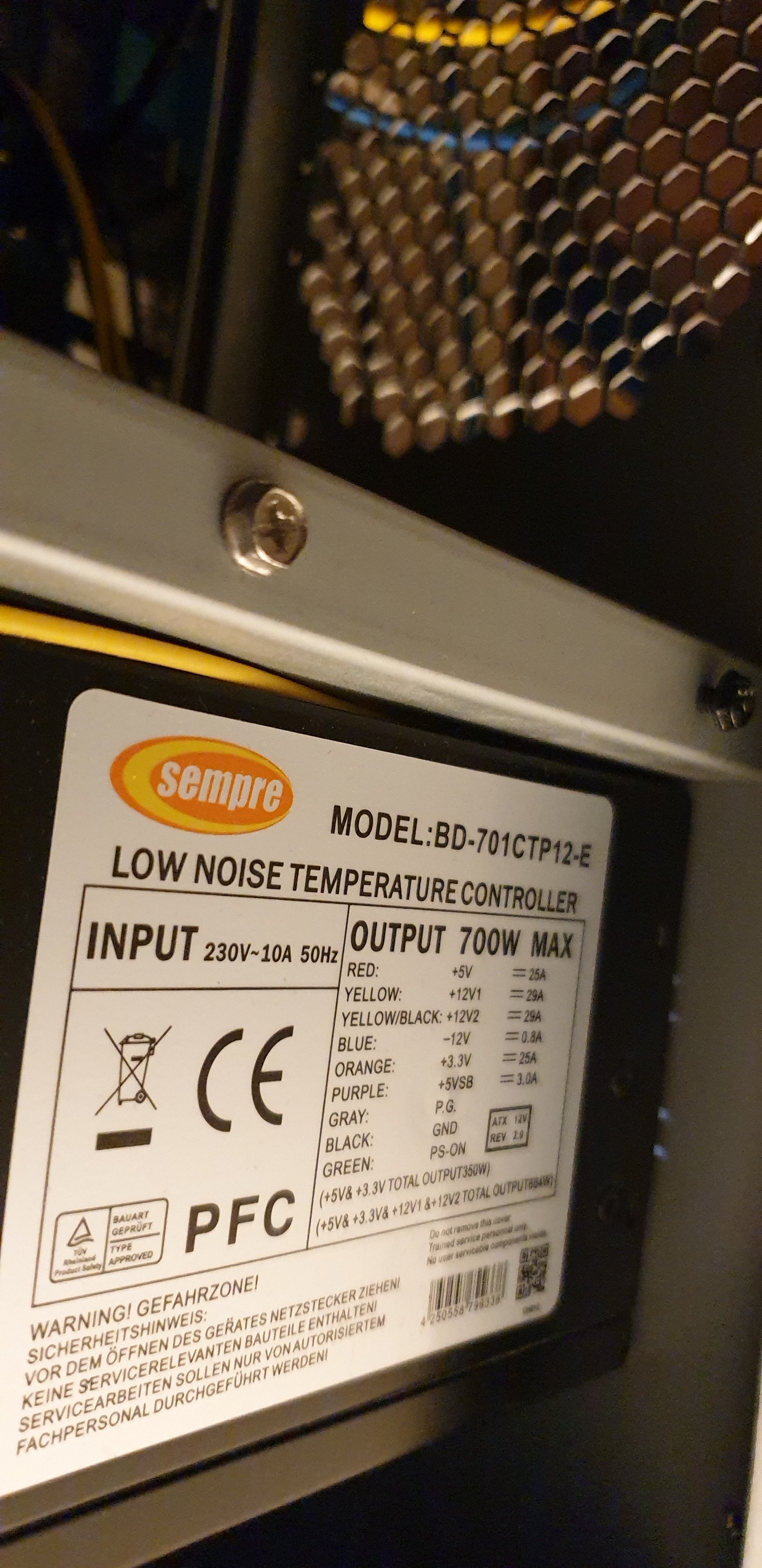

Netzteil sembre 700W
Sembre??
könntest du bitte ein foto des aufklebers an der seite machen und das hier posten?

Hier ist das Bild
Sempre habe ich noch nie gehört, muss aber nix heißen.
