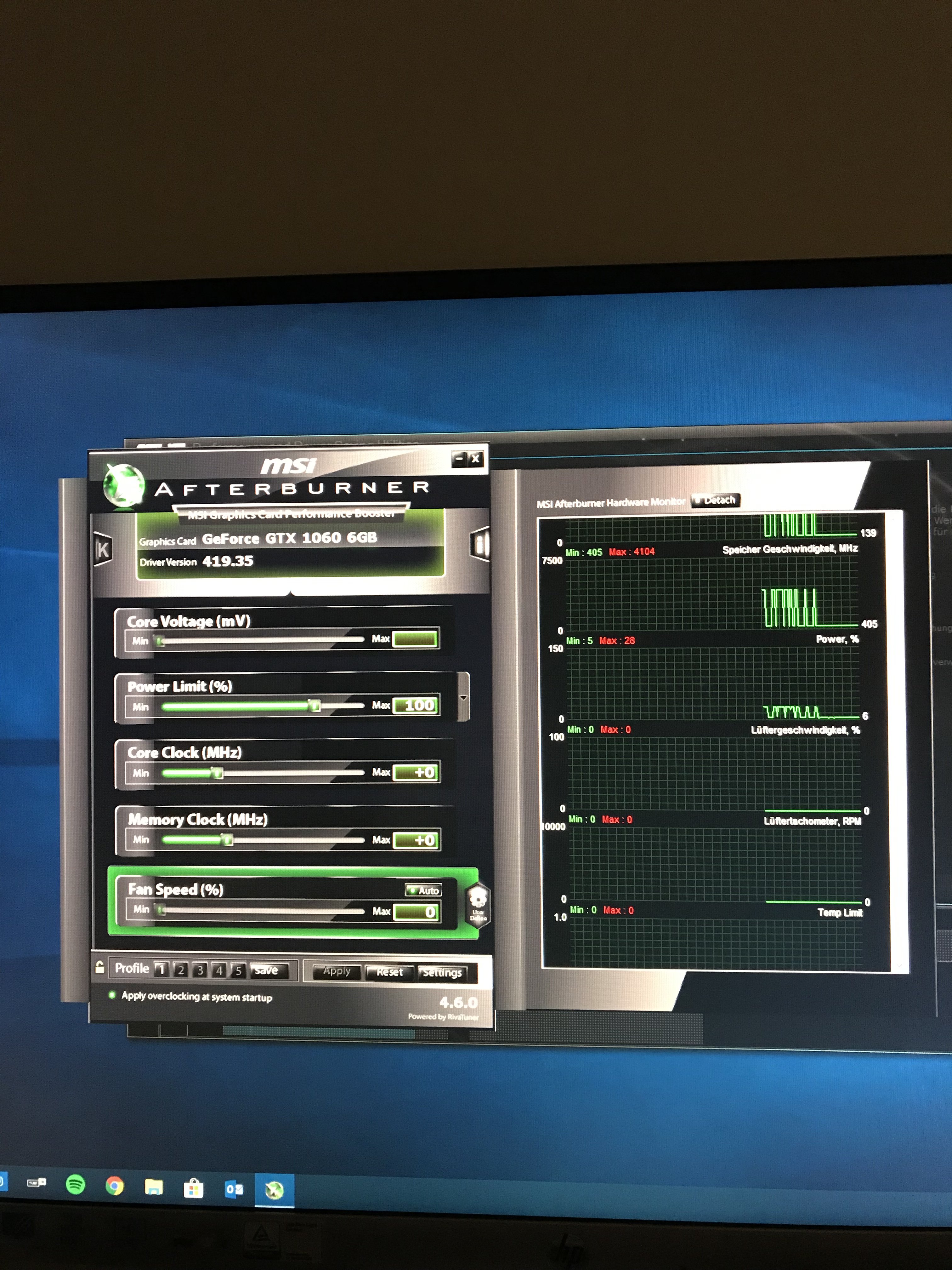

Anbei ein paar Fotos und Videos, wo man es sieht und auch ein bisschen hört.
1. im Zero Modus, wenn du Lüfter nicht laufen

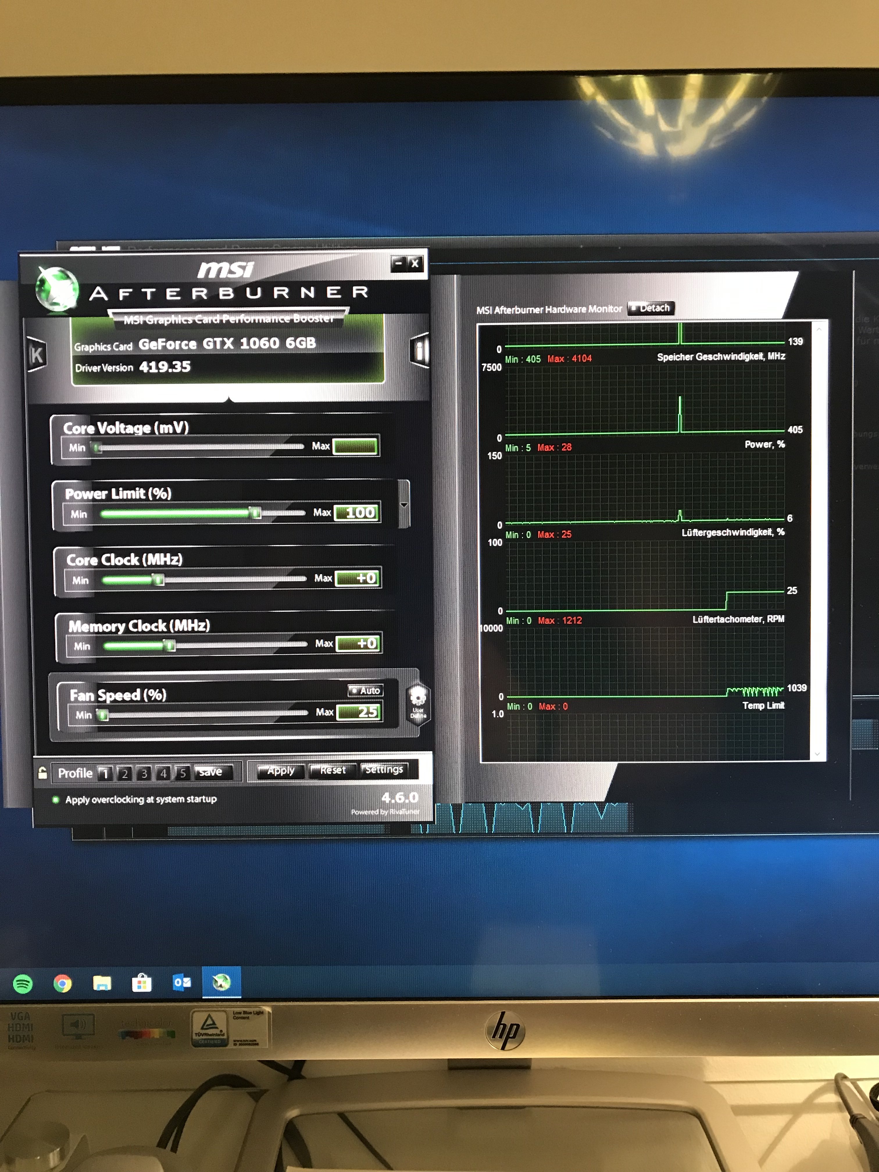

2. bei 25% eingestellt dann fängt sie an aufzudrehen und ist gut hörbar. Sie dreht immer bis auf ca. 1000 RPM 🙈😥

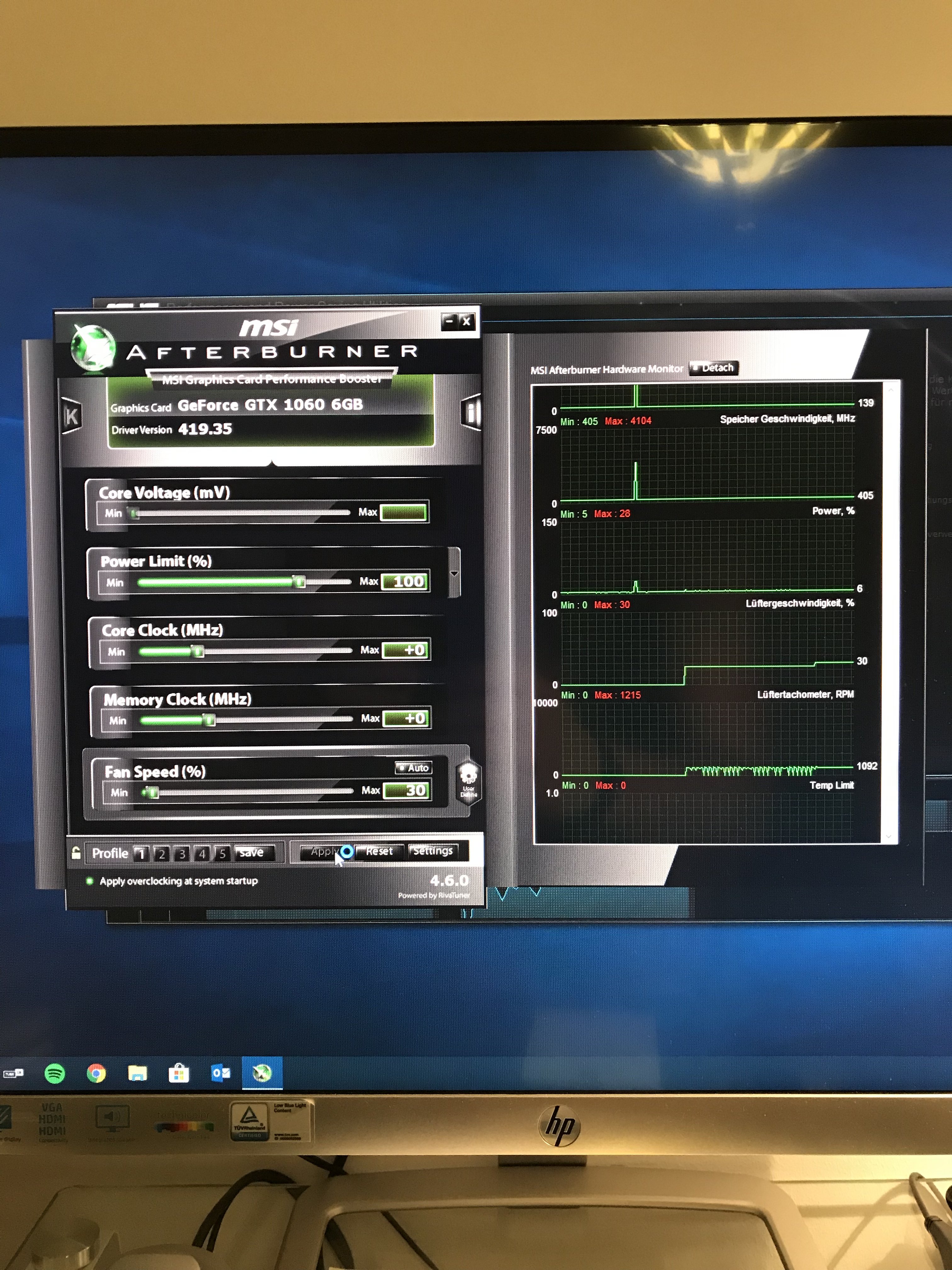

3. wenn ich es auf 30% läuft sie kontinuierlich bei ca. 1000 RPM

4. so sieht der gesamte Verlauf aus
766098

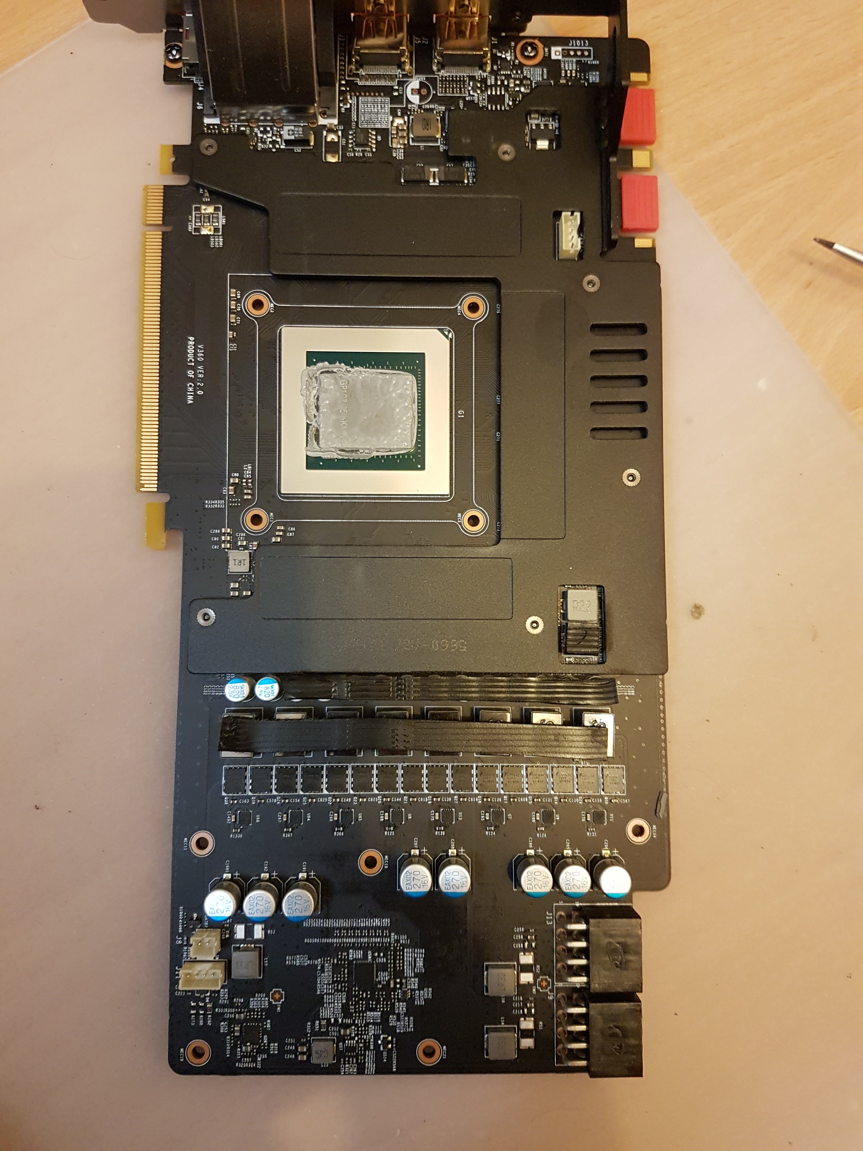

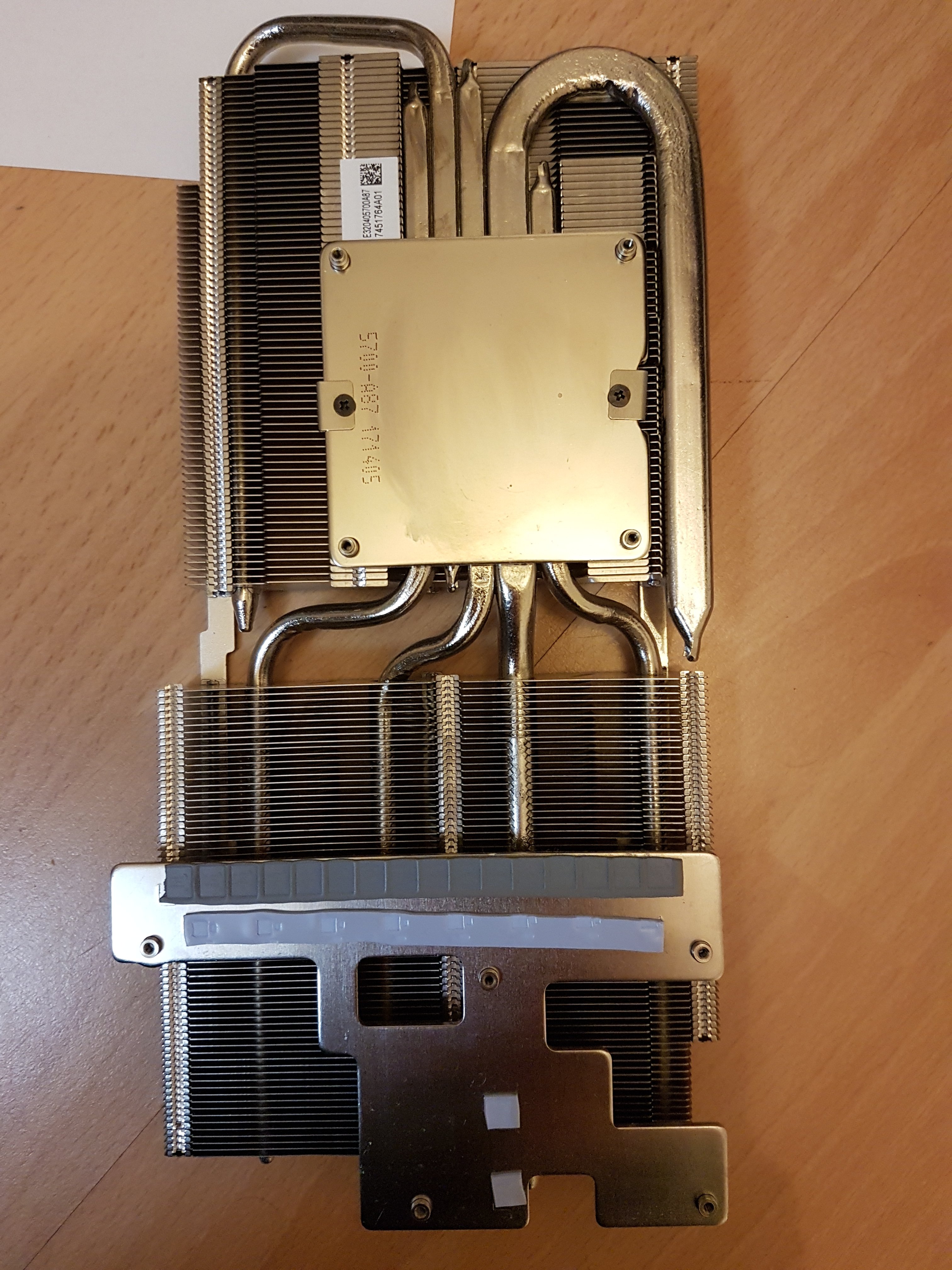

Dann schau mal folgendes Bild an, nach der Demontage des Kühlers. Da kommt einem das pure graußen. War auch noch versiegelt, also war da noch kein Vorbesitzer mit was dran. Die Karte war eh nur 6,5 Monate alt als ich sie gekauft habe.
Sehen tut man das natürlich nicht ohne den Kühler zu demontieren. Die Verfärbungen an der Kühlerplatte ließen sich auch ganz leicht und Rückstandslos mit Isopropanol weg wischen, wobei man sich doch fragen muss warum das bei einer "Premium" Karte nicht gemacht wurde.

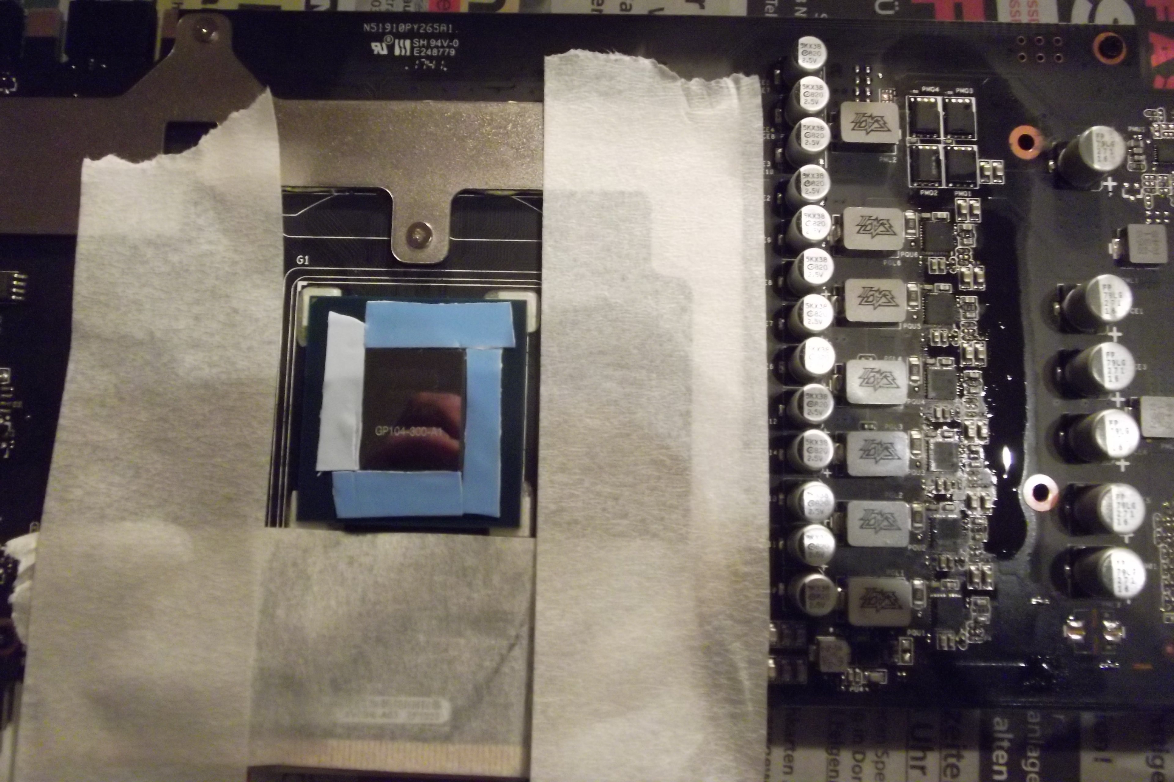

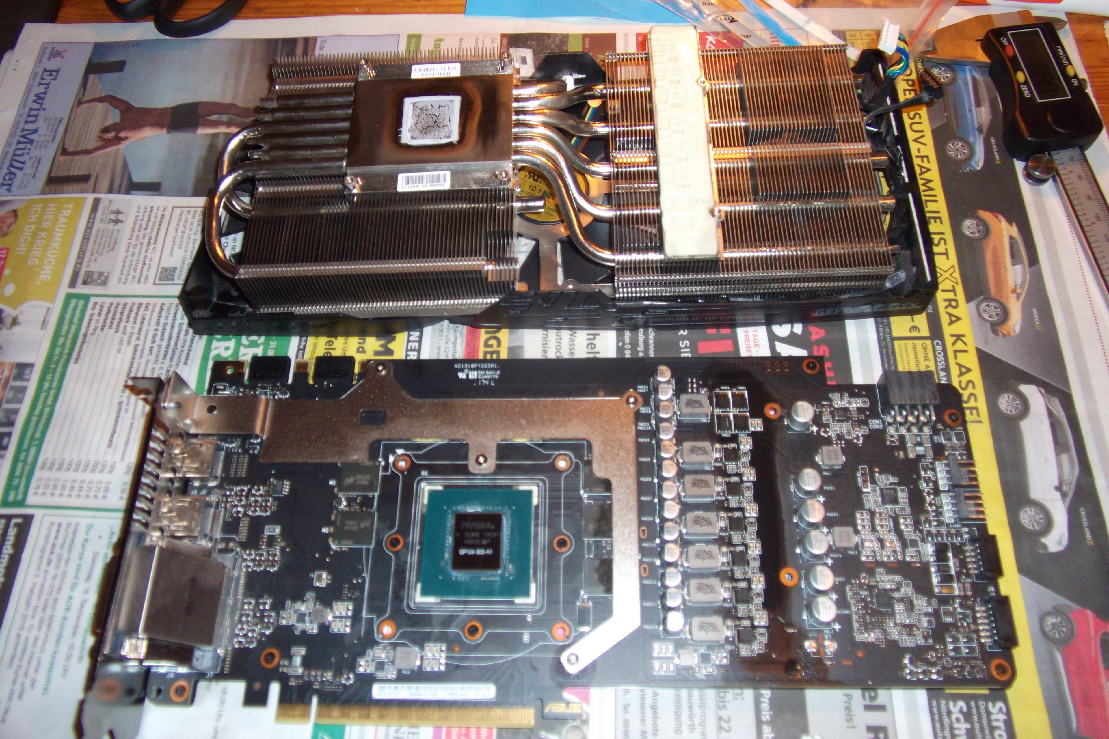

im Vergleich mal ein paar Bilder der MSI GTX 1080 Ti Gaming X als ich den Kühlerblock demontiert hatte. Einzig die WLP am Kühler hatte ich schon weggewischt.
Merke auch die Metallumrandung für den Die. Sehr hilfreich für Modder.

Ist ja eigentlich schon eine Schweinerei das sie nicht alle Speicherbausteine mit gekühlt haben. Das hat auch Auswirkungen auf deren Übertaktbarkeit. Auf 2300RPM kann ich die Speicher noch einiges höher ziehen bis die Leistung nachlässt. Wenn das nicht mal an den ungekühlten liegt ??
Die schwarze Pampe was neben der Spannungsabteilung runter gelaufen ist, ist mir auch ein Rätsel :confused_alt:
Sieht man hier viel besser:
Wenn man diese Karte so weiter verkaufen wollte, würde der Käufer doch einem nie glauben das die Karte ab Werk so war. Ich hätte da so meine Probleme, hätte ich es nicht selber mit gemacht.
Falls sich jemand fragen sollte was die Umrandung um die GPU sein soll, dass sind Wärmeleitpads weil LM drauf gekommen ist. Lässt sich wenigstens Rückstandlos entfernen und es kann im Falle eines Versandes auch keine da raus, weil es zu eng ist.
