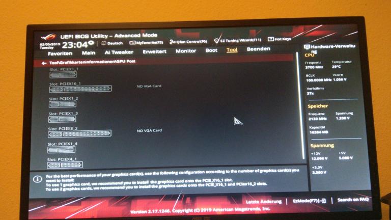

Es ist Folgendes Problem, meine Grafikkarte wird nicht erkannt vom Mainboard, ich bekomme nur über das On Board ein Bild.
Könnt Ihr mir weiterhelfen wie mein Mainboard die Grafikkarte wieder erkennt.

Die Lüfter der Grafikkarte Laufen sowie das Licht. und es scheint das die Lüfter von der Grafikkarte mit den anderen Lüfter mit arbeiten.
auch im BIOS wird die Grafikkarte nicht erkannt.
Ich hoffe nicht das die gute Grafikkarte kaputt ist.

Mal ne ganz andere Frage : Die Grafikkarte mal in den anderen PCIé Slot gesteckt ??
Ja Tut sich auch nichts.

Ich habe 0 Ahnung, seid gestern helfen mir leute auch übers internet aber wir kommen damit nicht weiter, wieso das Mainboard die CPU nicht erkennt.
Karte in einem anderen Rechner testen. Geht sie da nicht, ist sie defekt.

BIOS Reset durchgeführt hat bis jetzt nichts geändert.
weiterhin kein bild über den Anschluss von der Grafikkarte.
