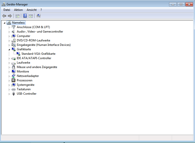

Grafikkarte wird nicht angezeigt/treiber kann ich nicht installieren.
Mowa
Cadet 1st Year
Jan. 2015
8
Hallo Leute, ich habe vor kurzem einen neuen PC bekommen und ihn zusammen gebaut. (Netzteil sollte reichen im Vorraus!) Meine Grafikkarte wird unter dem Geräte Managern nicht angezeigt. Dann ist da noch eine Sache; Wenn ich den Grafikkarten Treiber installiere (CD oder Internet, beides Probiert) dann kommt immer eine Nachricht :" Anwendungsinstallation: Installationspaket Fehlgeschlagen!"
Freue mich auf Antworten.
MFG

Angezeigt wird die Grafikkarte schon, eben als "Standard-VGA-Grafikkarte" weil Windows die Karte nicht kennt,
das ist erstmal nicht falsch.

Hast du den 6Pin Stromanschluss vom Netzteil an der Grafikkarte ? Wenn der dran ist und du deinen Monitor auch an der Grafikkarte angeschlossen hast ... und nicht am Mainboard. Sollte sich der Treiber eig. installieren lassen.
Wie überprüfe ich eig. am besten woran er angeschlossen ist? Tschuldige für die dumme Frage.
du weisst aber schon was grafikkarte und was mainboard ist??
Ja klar.
Nebenbei der Kühler der Grafikkarte dreht sich.
Hallo, danke für die Antwort vorab.
Win 7, 64 Bit
Ja, ist verbunden mit einem VGA1 Kabel
Mfg
Kann es sein, dass die Grafikkarte kaputt ist? Oder gibts auch andere möglichkeiten? (Ist nur eine Vermutung)
Kann schon sein, aber eig. unwahrscheinlich. Hast du die Möglichkeit die bei nem Kumpel o.Ä. zu testen ?
