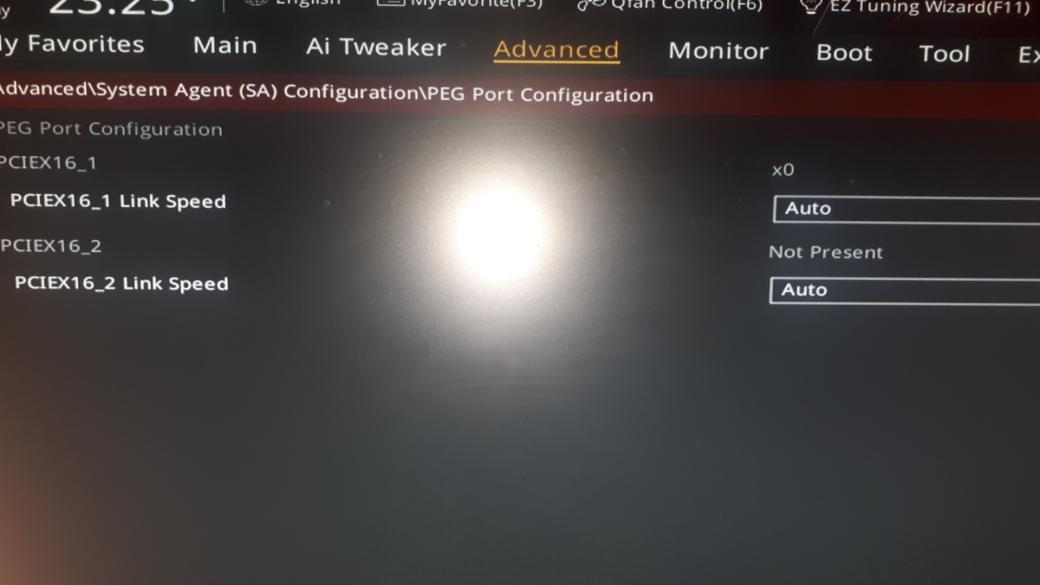

Ich war erleichtert immerhin hats wohl nicht das Komplette System zerschossen. ein Blick in die PCIE Settings machen mich aber Stutzig
Auch wird laut Asus Uefi keine VGA erkannt.

Laut Uefi: Not Supported VGA found
Bau ich sie ein zeigt er sie mit 0x Lanes an
Bau ich sie aus zeigt er wie im Bild: Not present
Also er erkennt irgendwas. aber nicht das was er soll. und das System wurde das letzte mal vor 3Monaten auseinander genommen zwecks Frühlingsputz
