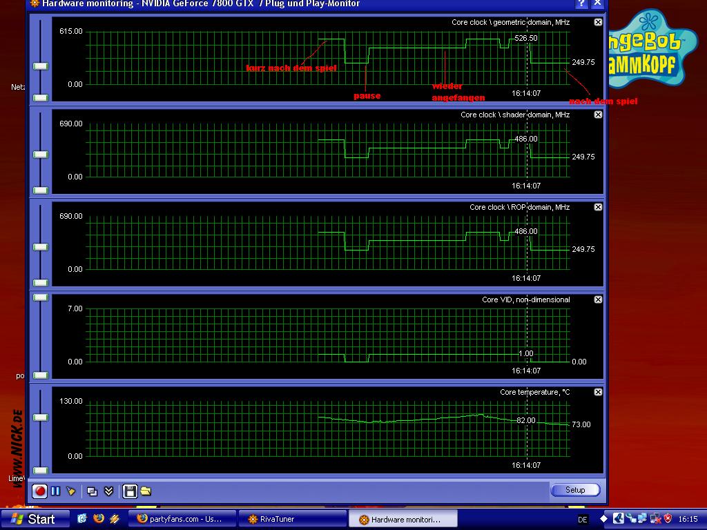

habdes jetz mal mit dem rivatuner aufgezeichnet
un permoance 3d is der takt auf 370hz, bei 2d auf 275hz un bei dem komischen low power3d auf 490hz, aber anscheinend mavht die karte ja eh was sie will^^

Wie gesagt, wenn die Karte 113°C bereits jetzt erreich, wirst du um einen Austausch nicht herum kommen.#
btw. auf dem Screen ist eine 7800GTX zu sehen, du schriebst aber von einer "8800GTX".
Wenn es sich bei dir um eine 7800GTX handelt, kann es durchaus sein, das die erhöhung des Fanspeeds ausreichend seien kann.
