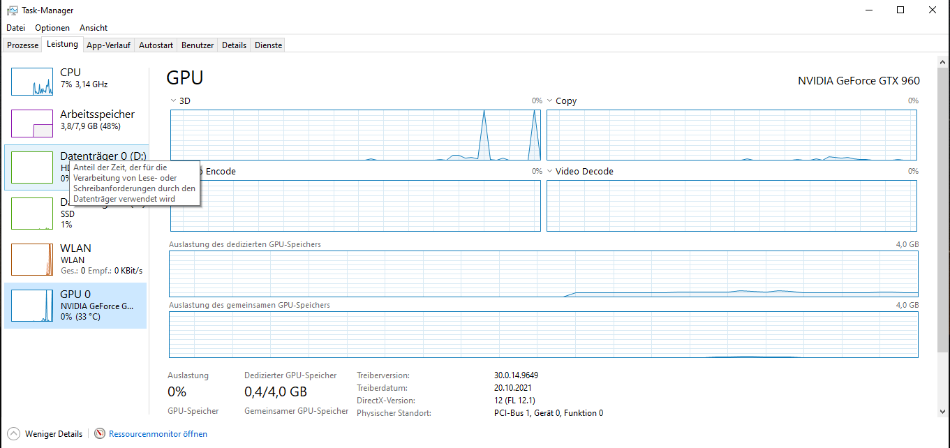

also ja ich habe es danach zurückgesetzt und im Bios steht H81M-DGS R2.0 P1.60 und nein ich habe keinen Speaker am meinboard angeschlossen und ich kann meinen monitor nicht an meinem mainboard anschließen da kommt auch kein bild da ich keine intigrierte grafik habe
Ich bin mir ausgesprochen sicher, dass diese CPU eine integrierte Grafikeinheit hat..
Du könntest mal das 1,80 Beta BIOS aufspielen.
Und dir einen Speaker besorgen und den anschließen. Ist immer ganz nützlich einen zu besitzen.
Reaktionen: Restart001 und Wynn3h
Der Prozessor hat integrierte Grafik. Das Board (wenn es das hier ist) hat die entsprechenden Anschlüsse. Also sollte das funktionieren.
Edit: Eventuell wird die im BIOS automatisch deaktiviert sobald Du die GTX einsteckst.
