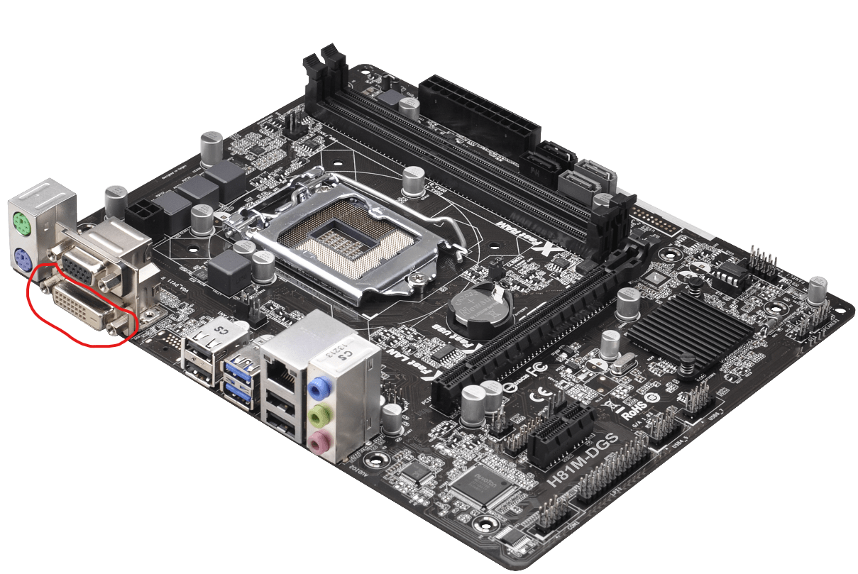

Das liegt daran, dass diese im Prozessor integriert ist. Im Geräte-Manager kann man die glaube ich sehen.
Einfach den Monitor an das Mainboard anschließen und starten, du müsstest ein Bild bekommen. Zusätzlich die RX 580 eingebaut lassen.
Genau, da den Monitor einfach über DVI anschließen. Oder halt VGA (der kleinere darüber) wenn es nicht anders geht.
