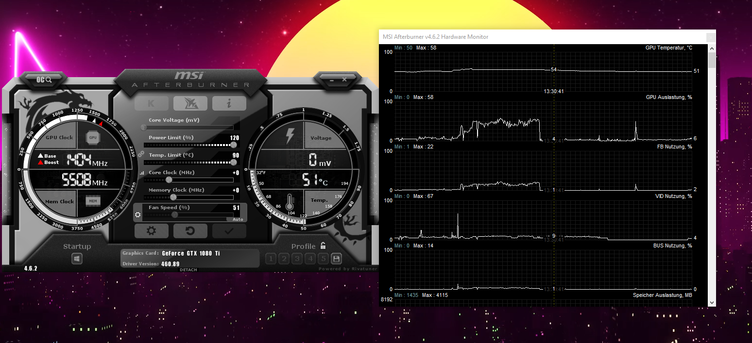

Hab den Extreme Test gemacht. Sie war bei 100% auslastung an die 80 Grad. Warum wird sie aber bei spielen nur 20% belastet ?

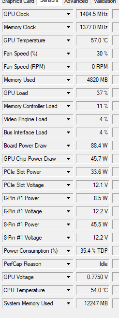

Wenn du einen 2. Monitor hast, dann leg dir da GPU-Z drauf und beobachte CPU-Last, Takt, Temp, RAM-/VRAM- Auslastung.

Der Benchmark der GPU belastet nur die GPU. Daher fallen andere Limitierungen dir hier nicht auf.
Auslastung GTA:
CPU: 35%
RAM: 70%
GPU: 11%
Wieso ?
Hoffe du kannst hiermit etwas Anfangen :

GTA braucht eine starke CPU und die SingleCore Leistung von Ryzen 1000 ist schlecht, paar Optionen zu viel und schon hat man hartes CPU Limit am besten gepaart mit nö XMP und kein DualChannel dann läuft es richtig Kacke.
