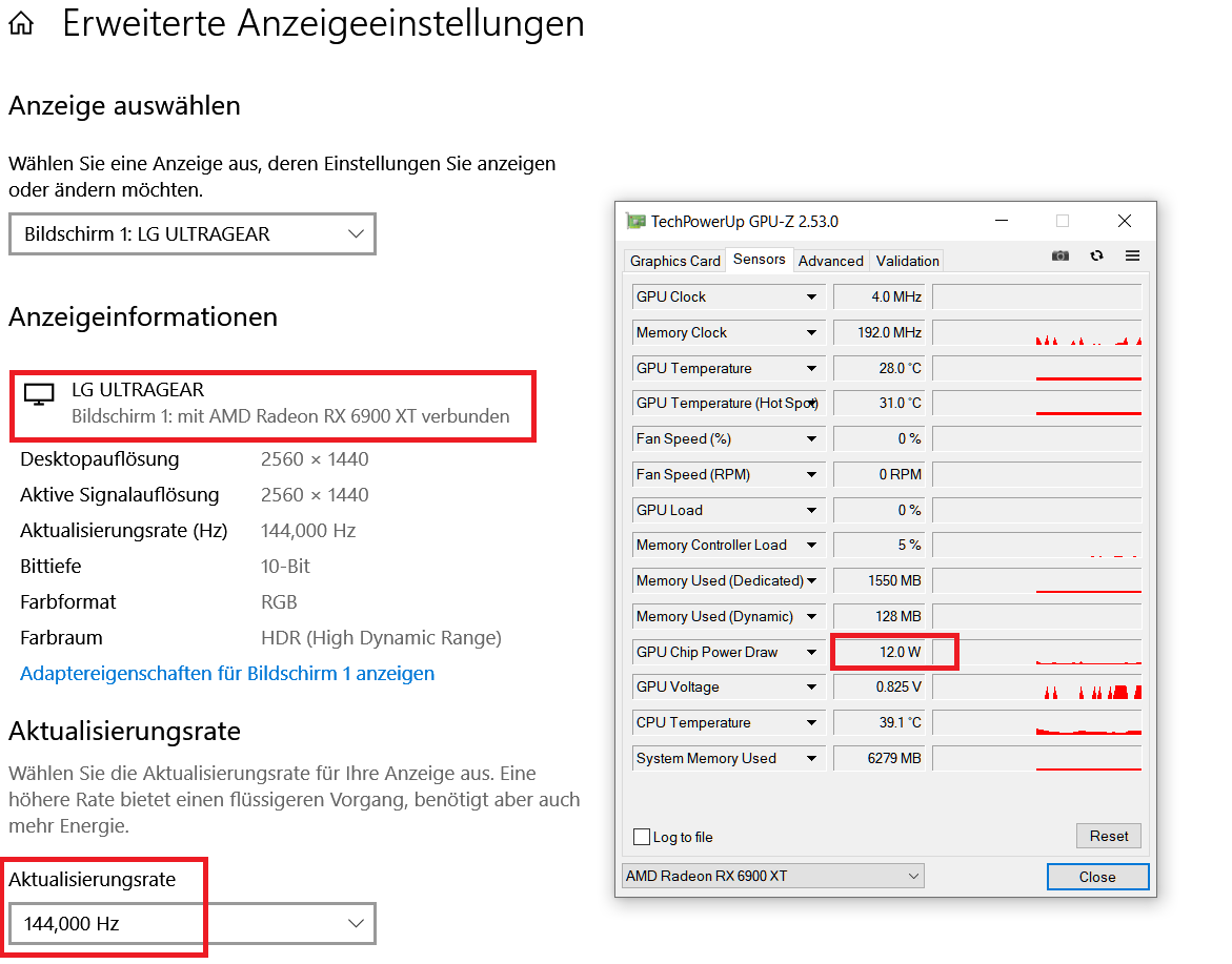

Genau das Gleiche Verhalten kann ich auch bei mir beobachten.No Escape schrieb:Nachdem ich Deinen Beitrag gelesen habe, musste ich natürlich gegen testen und den Gamingrechner hochfahren, ebenfalls 3440x1440, 165 Hz Monitor.
Im Treiber extra auf Standard gestellt, kein UV oder OC, mit folgendem Ergebnis im Leerlauf:
165Hz, meistens 12-13W, max 18W
144Hz, meistens 39-40W
120Hz, meistens 12-13W, max 18W
100Hz, meistens 11-13W, max 19W
75Hz, meistens 11-12W, max 13W
60Hz, meistens 11-12W, max 13W
Bei 165Hz ist der Idle verbrauch geringer als bei 144Hz.
Die Wege von RDNA3 sind unergründlich

Liegt aber eher nicht an der Farbtiefe. Ob die Pixel nun 8 oder 10bit unterschiedliche Farben anzeigen, sollte im Verbrauch keine Auswirkungen haben. Wird eher daran liegen, dass Windows automatisch bei HDR die Gesamthelligkeit hochdreht. Dies kannst du für SDR Inhalte wie den Desktop in der Einstellungen aber wieder herabsenken.Angiesan schrieb:Tatsache, hatte mich noch gewundert und hatte das auf meinen Monitorwechsel geschoben und die damit etwas höhere Auflösung. Da der neue aber HDR unterstützt wird wenn man es im Windows einschaltet automatisch 10Bit Farbtiefe eingestellt und der Verbrauch geht von 15-16 Watt auf 20-22 Watt hoch.

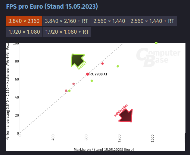

Snakeeater schrieb:Holprige Formulierung, erst der nächste Absatz bringt etwas Licht ins Dunkel. Mglw. liegts aber auch an mir.
Ich finde es unglaublich schwer diese Grafik zu deuten. Ist eine 7900XT nun besser als eine XTX oder nicht?
Die XTX ist etwas mehr im schlechterem Berreich, also ist die XT in dem Fall leicht besser
Wie schon gesagt, bei mir sinds in UHD@ 144Hz idle Desktop ~15.wtfNow schrieb:Hat CB auch so nie behauptet.
Vielleicht nochmal lesen...
"Absolut schockierend ist die Leistungsaufnahme von AMDs neuen RDNA-3-Grafikkarten im High-End-Segment, wenn in Ultra HD 144 statt 60 Hz auf dem Desktop genutzt werden. Aus 17 Watt bei der Radeon RX 7900 XTX werden dann mal eben satte 104 Watt."
Verwunderlicherweise werden es bei 120Hz mehr Watt und bei 100Hz nochmal mehr und dann wieder weniger bei 60Hz (~13W).
Wie schon erwähnt, Systemabhängig (auch Treiberabhängig), in irgendwelchen threads hatte ich schon mal Bilder angefügt, oder ergänze diese, falls Zweifel bestehen.
MfG
