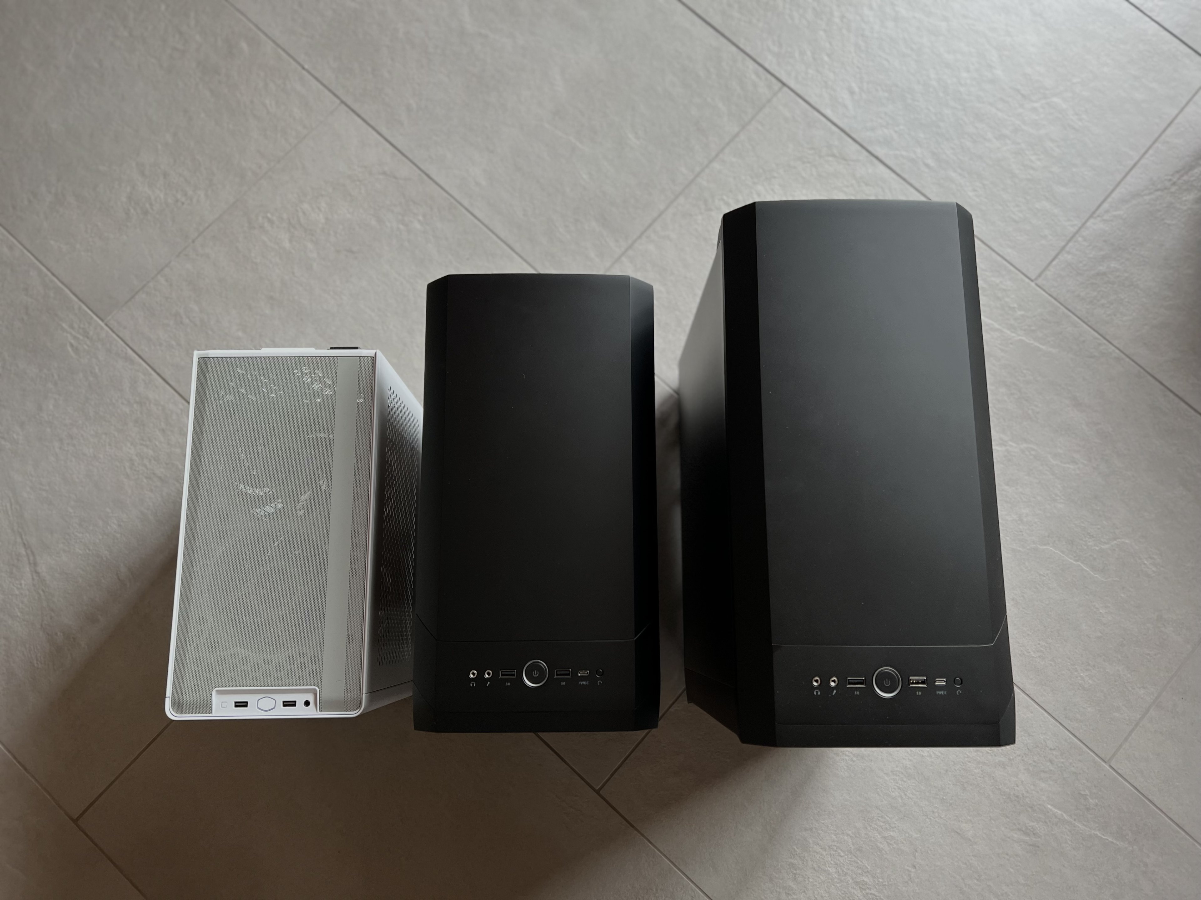

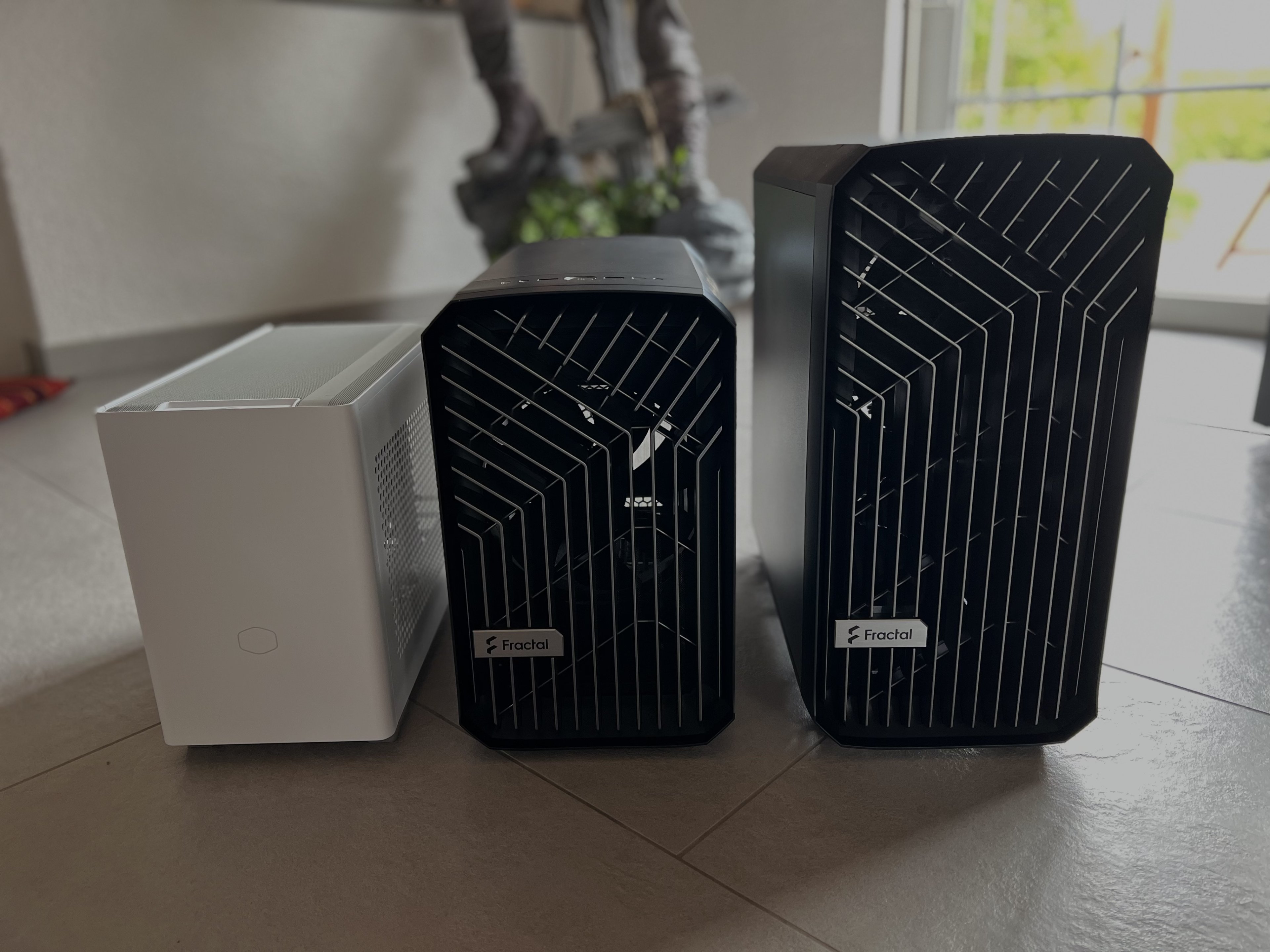

Ich habe übrigens auch das Torrent Nano da, die kleinste Version (ein statt zwei 180x38 in der Front). Das Nano könnte ähnlich gut performen wie die Compact-Version. Werde ich auch noch testen und mich dann zwischen den beiden Versionen entscheiden. Ich teile euch dann die Ergebnisse bzw. Unterschiede mit. Von der Kühl-Perfomance abgesehen spielen hier natürlich auch noch andere Sache eine Rolle (kleinere Dimensionen, dafür teilweise weniger Kompatibilität usw.)
Ich habe nun auch nochmal die Hardware ins kleine Torrent Nano eingebaut: 60 Minuten habe ich hier aus Gründen von Temperaturproblemen nicht getestet (wie beim Define 7 Compact), aber so ca. 20 Minuten:
  • die CPU-Temperaturen sind auf NR200 Niveau (für Details siehe hier), also deutlich schlechter als im Torrent Compact. Das liegt daran, dass die GPU im Torrent Nano sehr viel heißer wird als im Torrent Compact
  • die GPU-Temperaturen sind also sehr viel schlechter, ich habe bei 93 Grad den Test beendet, das macht einen Unterschied von (mindestens, da beendet) rund 20 Grad. Das liegt an den fehlenden 140x25er Gehäuse-Lüftern im Boden (passen nicht mehr zusätzlich rein), zudem fehlt beim Nano der zweite 180x38 in der Front, und gerade der Zweite kümmert sich ja im Compact um die GPU... (edit 03.10.2023: mit 2x140 o. 120 statt einem 180 könnte man das wohl deutlich verbessern - nicht getestet)
  • GPU-Deshroud mit 2x140x25 (AF-14) und auch mal mit 2x120x25 (AF-12) wurde auch getestet, war jedoch nach 5 Minuten von den Temperaturen nicht wirklich besser als mit den 3x92mm MSI-Original-Lüftern, auch wenn ich denke, dass evtl. mit Deshroud keine 93 Grad erreicht worden wären, ich habe es jedoch nicht länger getestet, da es ja bereits nach 5 Minuten auch schon zu uninteressant warm wurde
Wieso kommt es zu so hohen Differenzen? Der Hauptgrund liegt darin, dass auch das Nano natürlich wieder mit 32 db getestet wurde - sprich identische Lüfter-rpms bei CPU, GPU und Gehäuse. 32 db ist ziemlich leise, insofern ist hier die Frischluft-Zuführung umso wichtiger!
Hardwareluxx hat ebenfalls Torrent Compact und Nano getestet und stellt deutlich geringere Temperatur-Unterschiede fest. Das liegt daran, dass die Systeme dort erstens lauter waren (also mehr Lüfter-rpms genutzt wurden) und zweitens das Compact dort nicht wie in meinem Test mit 2x140x25 im Boden bestückt wurde.
Insofern bleibt das Compact (oder natürlich auch die normale / größte Version) mit der Möglichkeit, zusätzlich 2x140x25 oder noch besser 2x180x38 (bei mATX-/ITX-Boards) im Boden für Frischluft für die GPU-Lüfter (egal ob Original-Lüfter oder Deshroud) zu verbauen, unerreicht. Eben vorallem für leise Setups.

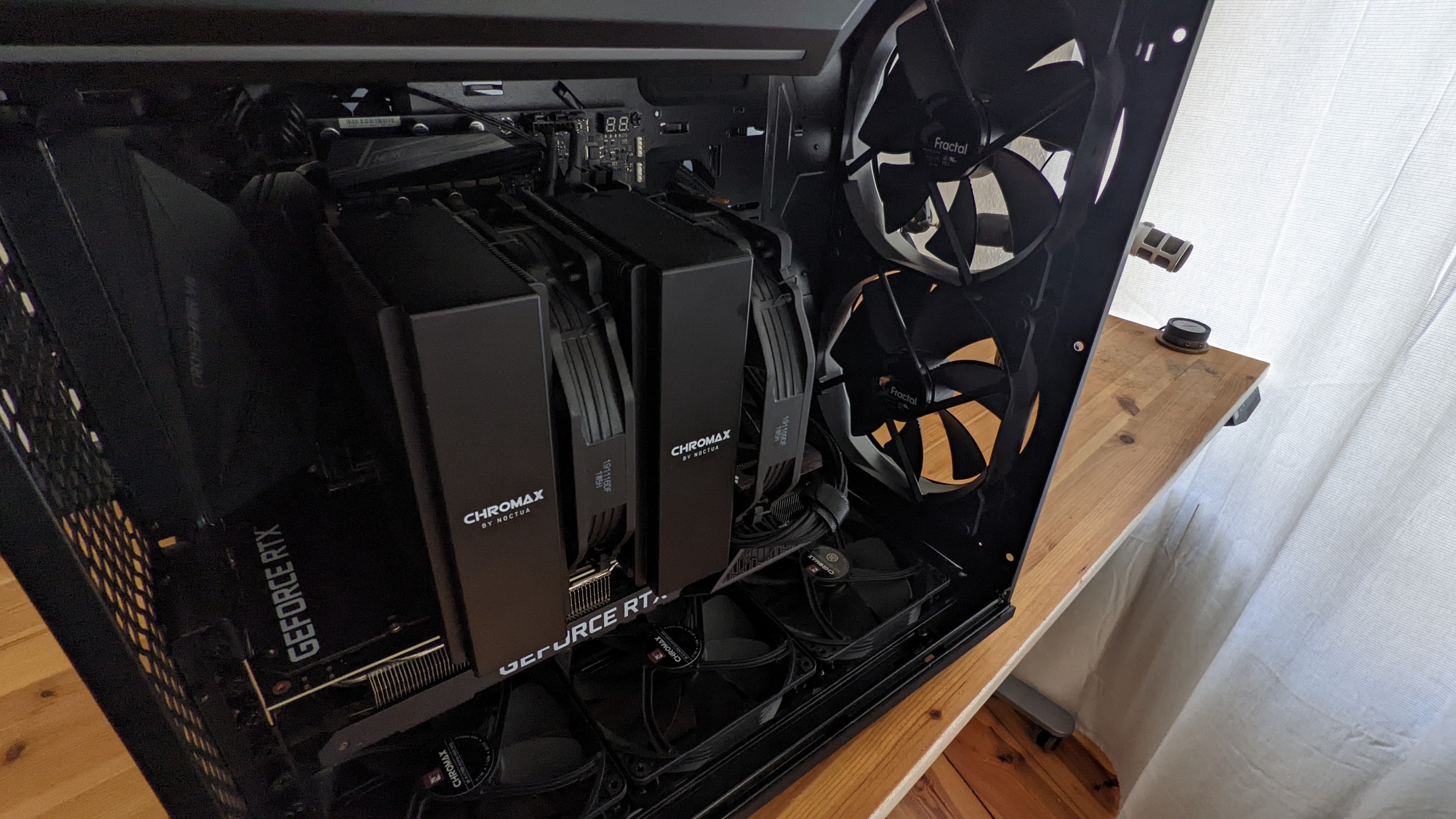

mein neuer Lüfter der gestern gekommen ist. Beseitigt fast alle Airflow Probleme. 235 mm ⌀ und 1144 m³/h

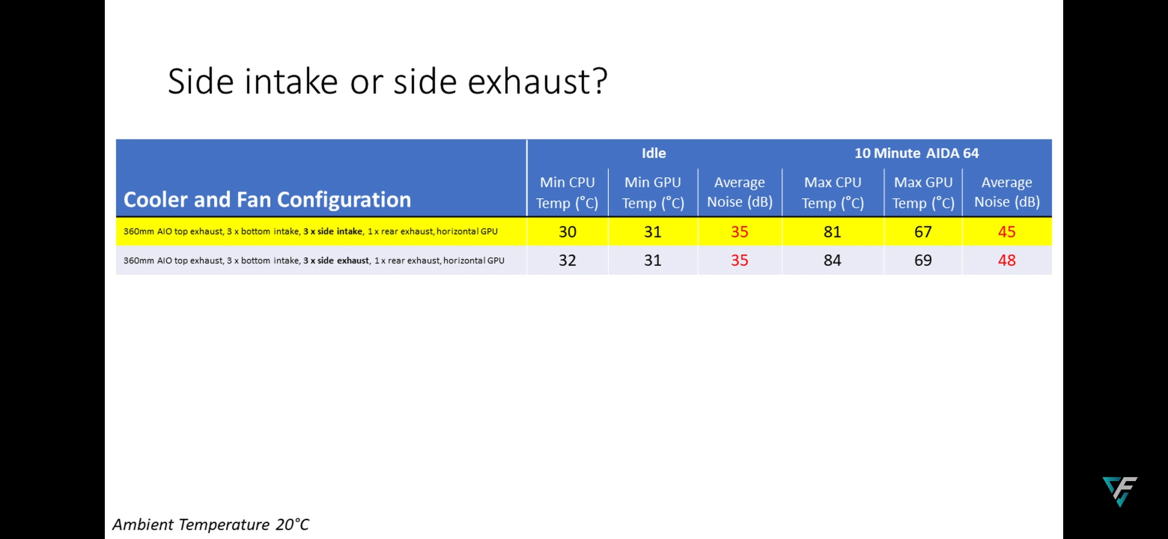

Die seitlichen Lüfter sollten raus blasen.
Hab noch nicht das ganze Video gesichtet, nur auf die seitlichen Lüfter vorgespult.
Sieht hier aus als wär einblasend besser? 🥲
Du hast Recht, ich habe mich falsch erinnert. Ich bitte um Entschuldigung.
Wenn man die Grafikkarte hochkant neben dem Mainboard montiert, dann sind die Temperaturen mit den seitlichen Lüftern als exhaust am besten.
Das trifft nicht zu, wenn die Grafikkarte "klassisch" verbaut ist.
Danke fürs Mitdenken. :)
Hatte das auch von Gamers Nexus so in Erinnerung gehabt, daher direkt nachgesehen ;)
