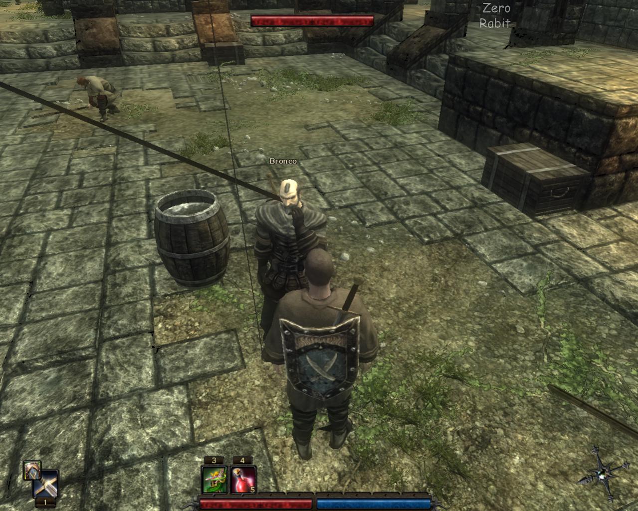

Mein Problem ist das ich seit längerer Zeit Grafikfehler in Spielen haben, dies äußert sich zum Beispiel mit riesigen Strichen in der Landschaft.
Erst dachte ich das meine Grafikkarte kaputt ist, da aber letztens mein Netzteil kaputt gegangen ist und ich mir ein älteres(schlechteres) reingehauen habe, wo dann alles nurnoch schlimmer wurde, stellte sich mir die Frage: Vllt liegt es ja garnicht an der Grafikkarte sondern mein Netzteil war die ganze Zeit schon kaputt.
Meinst du die schwarzen Striche ? - sollte Treiberfehler sein ( def. Grafikkarte sieht anders aus ).
hmm also die striche werden immer mehr und schlimmer. Aber wenn das wirklich am Treiber liegt, wie soll ich das ändern, ich änder mein Geforce treiber ja schon immer wenn nen neuer Raus ist und das hat ja noch nie abhilfe geschaffen
Speziell bei deiner Grafikkarte heißt 'neuerer' Treiber nicht automatisch 'besserer' Treiber. Also in Bezug auf Nvidia schon 'ne ganze Weile nicht mehr, würd ich sagen.
Probier halt mal eine ältere Version aus, zum Beispiel den 169.21 (deine Kiste läuft doch auf XP?)
Da einfachste wäre es die Karte bei jemand anderem zu testen ( anderer PC ) - nutzt da AA / AF ?
