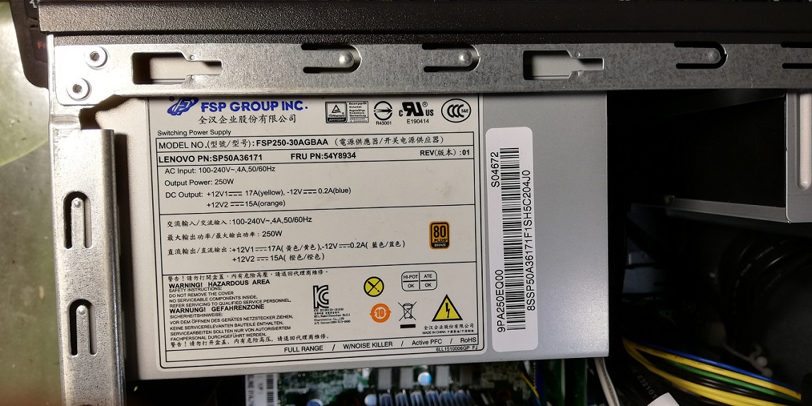

iamunknown schrieb:
Da knallt nichts, es ist ein 250 Watt FSP-Netzteil und kein Schrott. Für den so ausgelieferten Rechner mit i7 und GT720 auch absolut ok.

Würde dafür mein Lenovo-Netzteil mit 250W trotzdem ausreichen? Für diese GraKa wird eine Empfehlung von 350W gegeben (HP zotac)... 🤷‍♀️

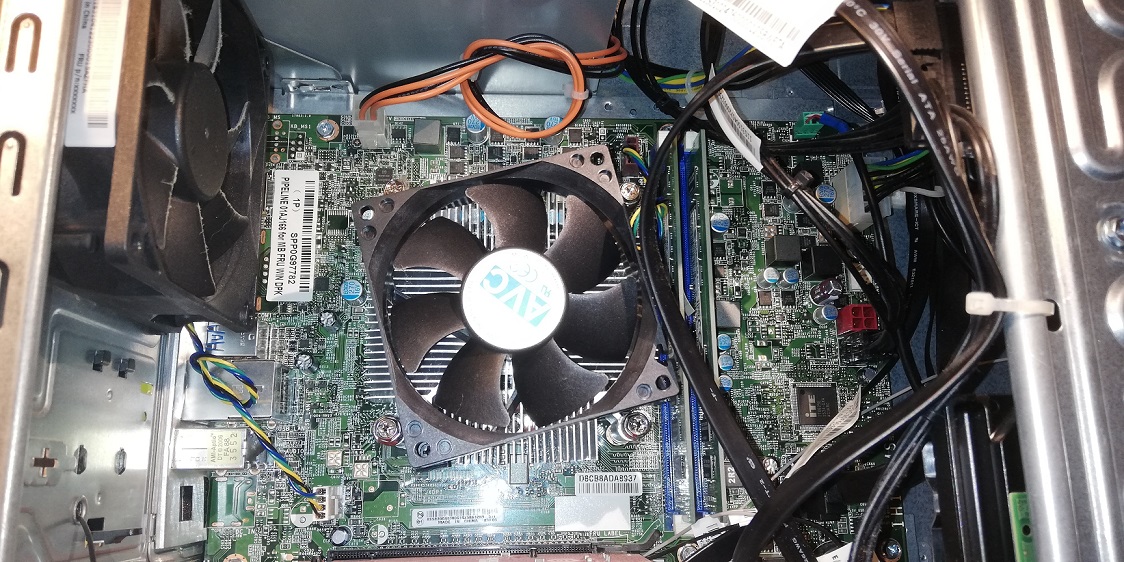

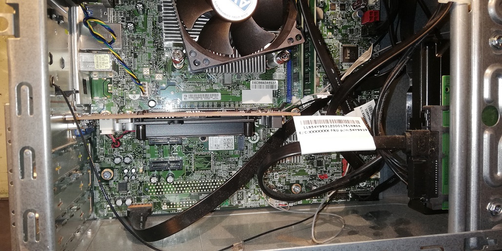

leipziger1979 schrieb:
Mach mal ein Bild vom Mainboard.
Ich befürchte das Lenovo da irgendwas eigenes zusammen-geschustert hat was nicht ATX konform ist.
a) Was ist das für eine Steckkarte im ersten PCI-E Slot? Grafikkarte?
b) Welche HDDs/SSDs hast Du im System verbaut (Typenbezeichnungen)?
c) Ist das Betriebssystem und das Spiel auf einer schnellen SSD installiert?
d) In welcher Auflösung spielst Du das Spiel? Welcher Monitor? Mit welchem Kabel angeschlossen? An Mainboard oder der Steckkarte?
e) Welche Windows 10 Home Build ist das genau? Die 2004?
f) Sind alle Updates installiert? Sind die neusten Treiber installiert? Insbesondere für die Grafikkarte(n)?
g) Welche GPU nutzt das Spiel? Die der Steckkarte oder die in der CPU?
(Was ist das für ein dünnes schwarzes Kabel was nach hinten raus führt?)

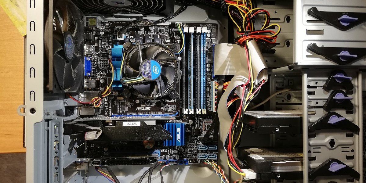

Hallo nochmals
Nach all den hilf- und aufschlussreichen Tipps und Hinweisen von Euch, nochmals vielen Dank dafür, habe ich mich entschlossen, den OEM Lenovo-Rechner so zu belassen wie er ist, vielleicht lediglich die bestehende Grafikkarte durch die erwähnte 1650 zu ersetzen. Damit hat es sich mit diesem Rechner.
Lasst mich aber zum Schluss noch eine Ergänzung zu der ganzen Geschichte machen und von ganz am Anfang beginnen:
seit langem steht noch mein vorheriger Rechner rum, da ich eigentlich die Daten von dessen Festplatten noch übertragen wollte und dann die alte Kiste entsorgen.
Dann spross jedoch die Idee, aus der alten Kiste einen ""Flugsimulator-Gamerechner"" zu mache.
So begannen all die Diskussionen mit dem Kollegen...
Diese alte Kiste hat ein ASUS P7H55-M Motherboard und ein Intel(R) Core (TM) i3 CPU 550 @ 3.20GHz.
Während den ganzen Diskussionen, auch ob der CPU ausreiche, kam nun der besagte Lenovo OEM Rechner ins Spiel, da dieser einen i7 CPU besitzt.
Die darauf folgende Geschichte mit dem nicht passenden Netzteil etc. kennt ihr ja bereits.
Nun, bei diesem alten Rechner hier mit dem ASUS Board passt ja das neue Netzteil problemlos rein, und die 6GB Grafikkarte sowieso.
Neue Samsung SSD habe ich auch, so dass ich ja diese alte Kiste etwas aufmöbeln kann.
Eventuell einen anderen CPU einsetzen?! Oder gleich auch ein neues Board dazu?
Oder schlicht einfach mal probieren wie das Ding so läuft?

@MaxR75:
ich persönlich würde in die ~10 jahre alte 1156-plattform keinen cent mehr stecken. alle CPUs die man dafür kriegt sind uralt und nach heutigen maßstäben lahm. noch dazu ist hier nur ein RAM-riegel verbaut, das kostet auch leistung. DDR3-RAM kriegt man mWn gebraucht hinterhergeschmissen, kann aber nicht in aktuelle systeme übernommen werden.
dazu kommt die in #34 angesprochene mögliche inkompatibilität mit aktuellen grakas.
für den FSX dürfte die OEM-kiste mit dem 6700 die deutlich bessere ausgangsbasis sein. wie schon geschrieben wurde stemmt das FSP-NT in der kiste ne 1650 ohne probleme. muss halt eine ohne zusätzlichen stromanschluss sein. hinweis: es kann(!) sein dass der x16-slot beschränkt ist was die stromzufuhr angeht, das sollte man vorher in erfahrung bringen.

d) Oder Du nutzt das original Lenovo Netzteil weiter + stärkere Grafikkarte. Dazu steckst Du einen Adapter zwischen Mainboard und dem EPS12V-4pin-Stecker um einen 6- oder 8-pol Abzweig der 12V-Leitung für die Grafikkarte zu erhalten.
Da Lenovo keine Wattangaben faken muss und FSP eher für Qualität steht, kann man davon ausgehen, dass man die angegeben 250W kombinierte Dauerleistung auch ohne Probleme abrufen kann. Für den unwahrscheinlichen Fall, dass alles, also CPU (65W), GPU (125W) und Peripherie (20W) gleichzeitig voll ausgelastet werden, komme ich überschlägig auf einen Spitzenlastverbrauch von 210W. Im realen Spielbetrieb dürften man deutlich darunterliegen. Damit liegt man voll im grünen Bereich des Netzteils.
Theoretisch könnte sogar eine Grafikkarte der 175W-Klasse (à la nVidia 2070) noch ausreichend versorgt werden. Da Du jetzt nicht der Bastelprofi bist, die Rail-Aufteilung im Netzteil und auf dem Board unbekannt sind, solltest Du aber bei einer Grafikkarte bleiben die max. ca. 130W verbraucht.
Von allen Varianten halte ich diese für die günstigste, einfachste und effizienteste Lösung um der Kiste ordentlich Beine zu machen.
