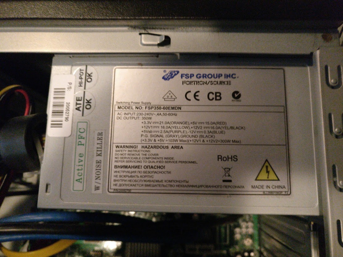

Die 350 Watt alleine sagen garnichts aus, es kommt drauf an ob dein Netzteil die bei neuen Grafikkarten auftretenden Lastspitzen und Schwankungen abkann, wenn nicht brauchst du ein neues.
Darum wäre es zumindest für die Experten hier sinnvoll einmal ein Foto deines Netzteilaufklebers zu bekommen.

Hier ist nun auch das gewünschte Bild meines NT. :)
Kannst du mir da eine RX 470 empfehlen für ca 200€? Sie darf aber nicht mehr als 11 x 3 x 22 cm haben...!
Ich habe auch gelesen, das die max 120 Watt benötigt... reicht da wirklich mein 350 watt NT aus?
