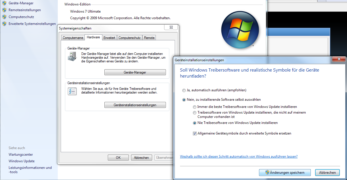

Ich hatte unter W7 mehrere Probleme mit dem Original W7 Treiber von NVidia. Systemsteuerung war auf Englisch, oder die PhisX-Unterstützung war nicht installiert.
Ich habe dann die automatische Treiberinstallation temporär deaktiviert, die W7 NVidia Treiber deinstalliert und neu gestartet. Danach konnte ich den neuesten Nvidia Treiber 197.45 installieren.
Ohne die Deaktivierung hätte ich sofort nach dem Neustart wieder die von W7 bekommen.
Die 197.45 läuft bei mir endlich super.
Automatische Treiberinstallation dann wieder aktivieren!
