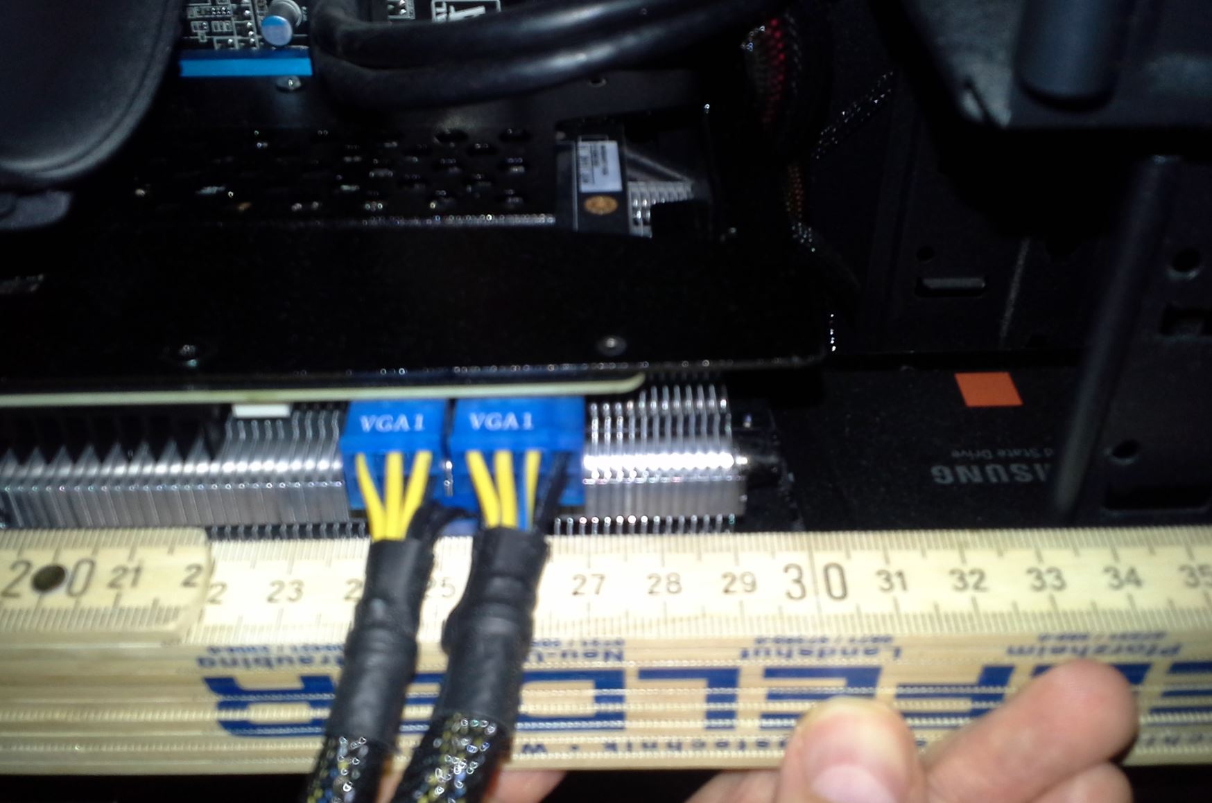

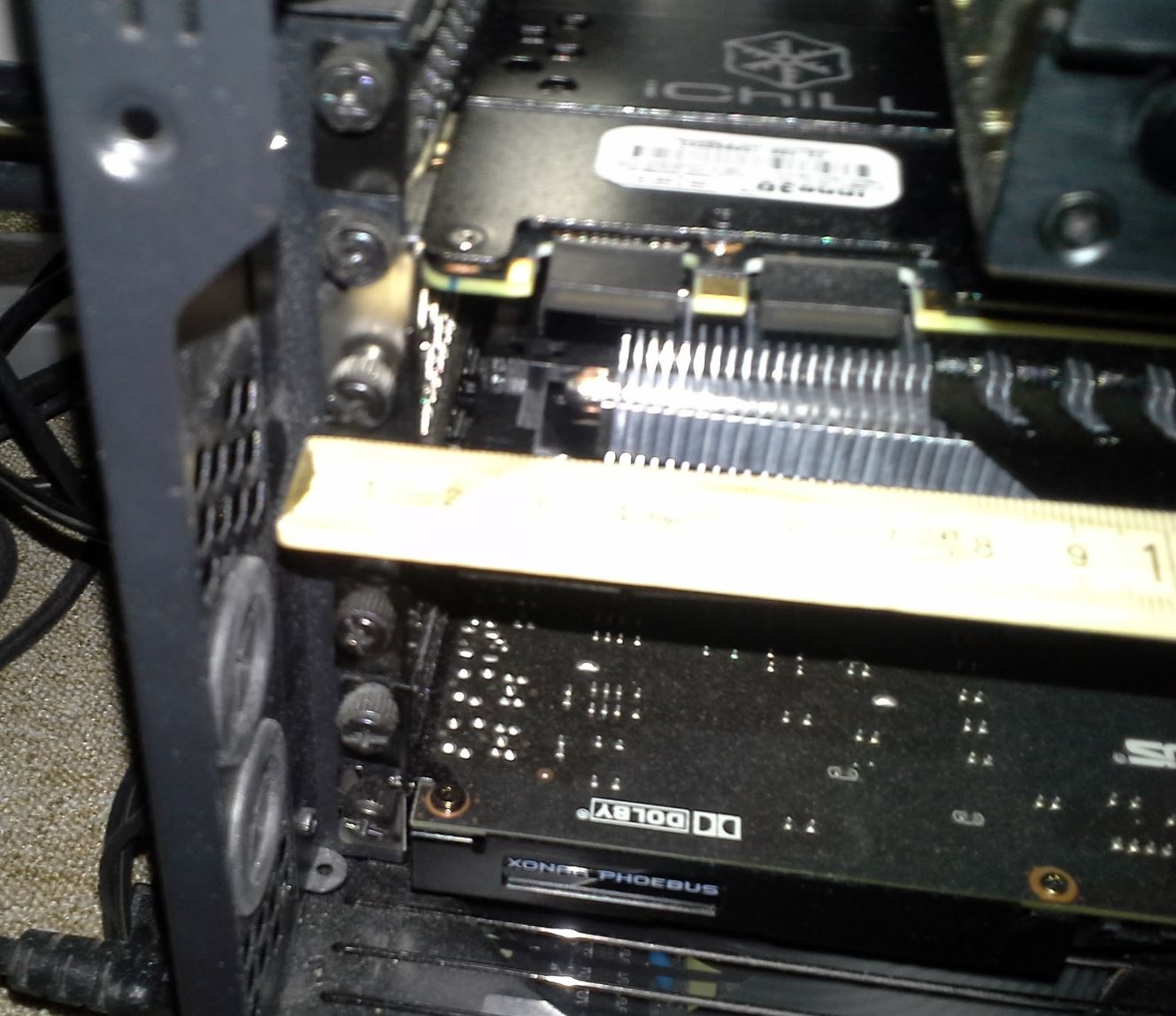

Das ist die komplette Länge. Brutto sozusagen mit der Lasche die aus dem Gehäuse ragt.
Geben die das echt im Zehntelmillimeterbereich an? :freak:
EDIT: Grad meine gemessen. Das PCB ist knappe 27 cm lang.
EDIT 2: Eben zwei schlechte Handyfotos gemacht. Man kann aber erkennen, dass die vom Hersteller angegebenne Länge (300mm) die Lasche einbezieht.
EDIT 3: Ja das ist eine iChill. Die hat aber das Referenz PCB, nur der Kühler und die Backplate ist länger.
