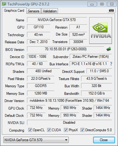

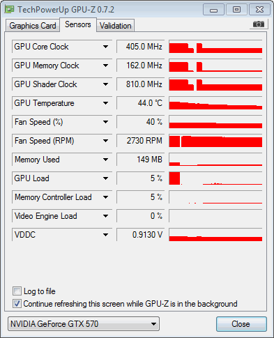

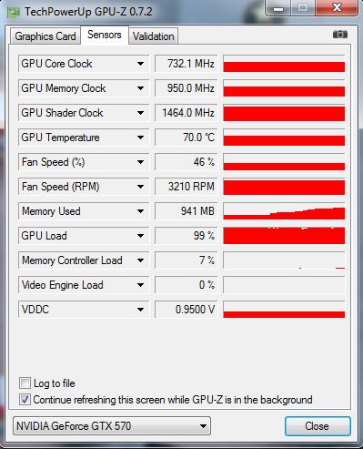

Anbei noch 2 Screens von GPU-Z einmal Desktopbetrieb, einmal mit Dota2 geöffnet.
Mach mal noch nen Screenschot vom Reiter Graphics Card. Soweit ich das aber seh, läuft die Karte wie sie soll, das Problem ist also wo anders zu suchen.
Edit:Wie Visceroid unter mir richtig erkannt hat 98% Load im idle sind definitiv zu viel.
Wenn die Karte im Desktopbetrieb schon 98% CPU Load hat ist irgendwo der Hund begraben ;)
​Sicher dass da nichts anderes läuft bei Screen 1?

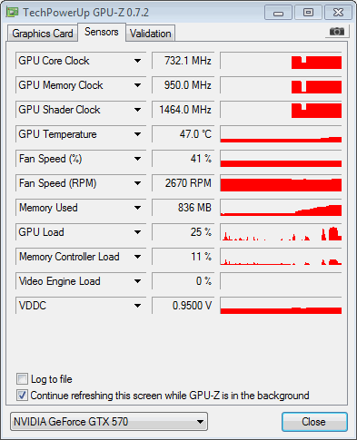

So hab es eben nochmal mit dem TaskManager gecheckt und siehe da, es war die rundl32.dll mit 17% Auslastung drinnen. Wenn ich den Task beende komme ich auf folgende Werte:
Das ist schon richtiger. Und wenn du jetzt ein Spiel startest?
Versuch noch mal zu zocken, die Auslastung ist jetzt für idle normal.

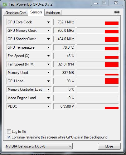

Spiel funktioniert nun so wie es sollte, anbei nochmal ein Screen.
Besten Dank für die Hilfe Leute :)
Ich werde mal gucken ob sich dieses Problem mit der rundl32.dll wiederholt. Aber soweit läuft aktuell alles wie es sollte.
Danke nochmal an alle.

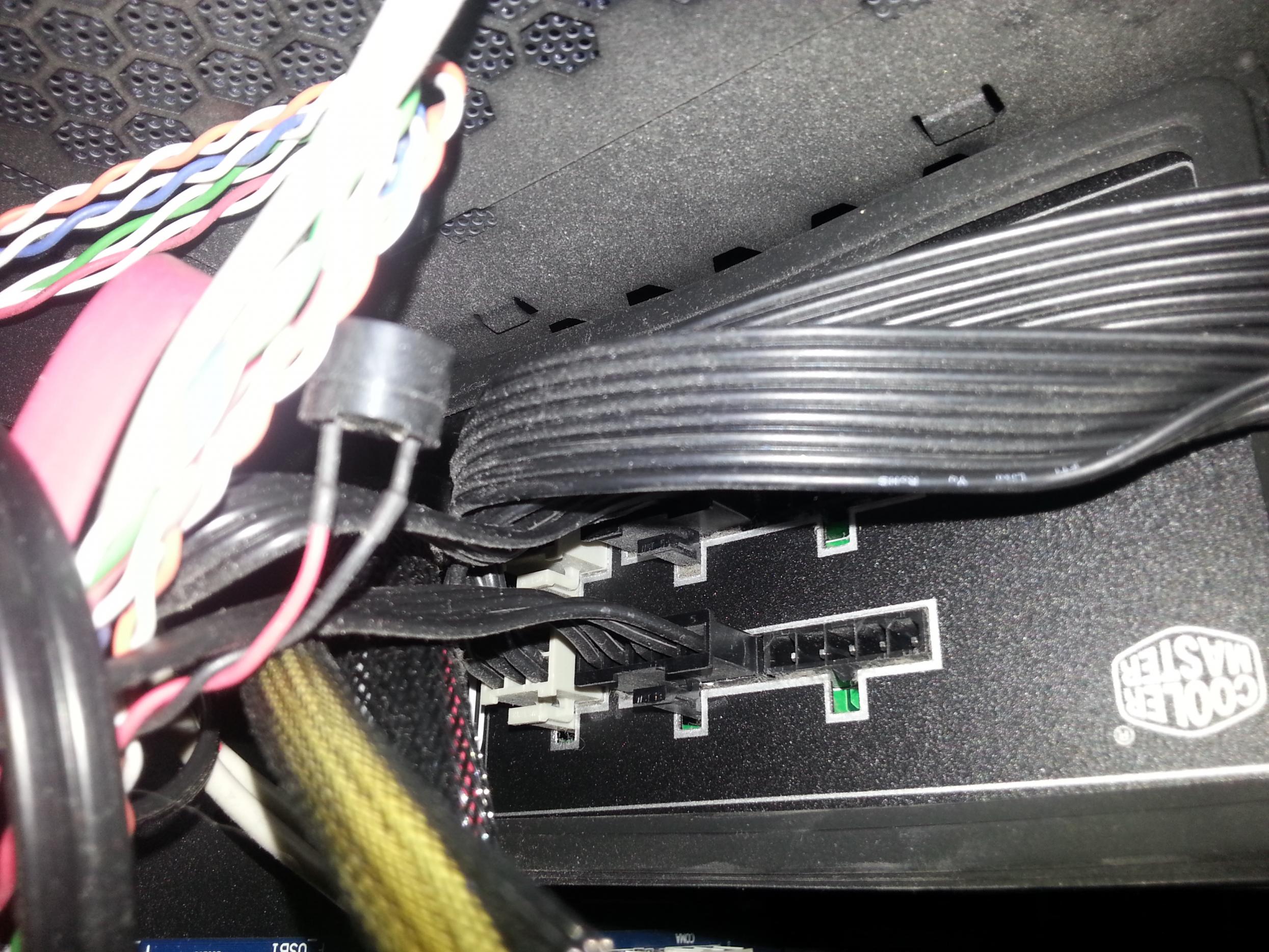

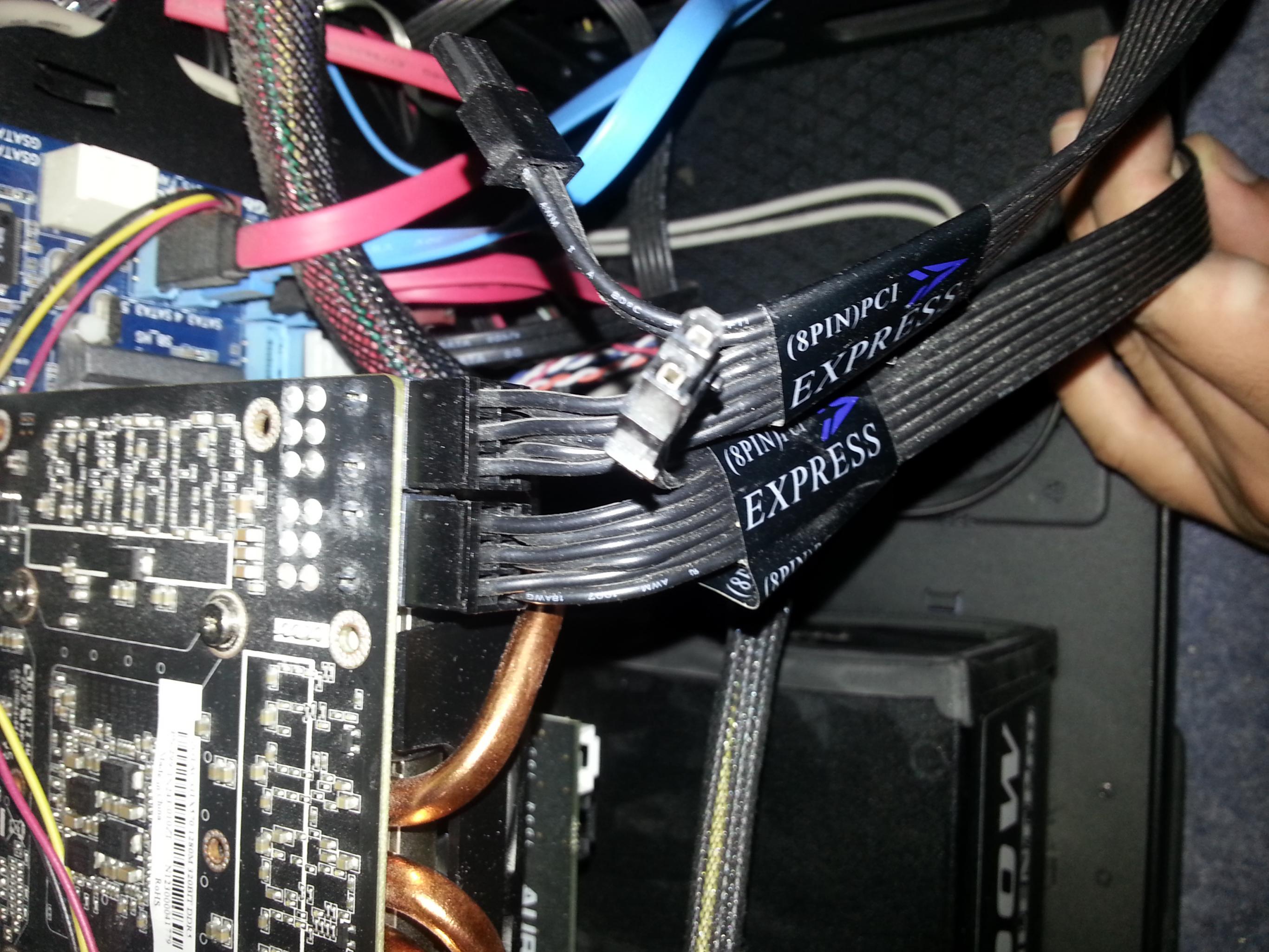

Fotos vom Netzteil folgen in wenigen Minuten.
Die 2 Stromkabel führen direkt zum Netzteil.
Netzteil ist ein CoolerMaster Silent M500
http://www.coolermaster.de/product.php?product_id=4196
oha... nur eine +12volt schiene... da könnte der hund begraben sein....
